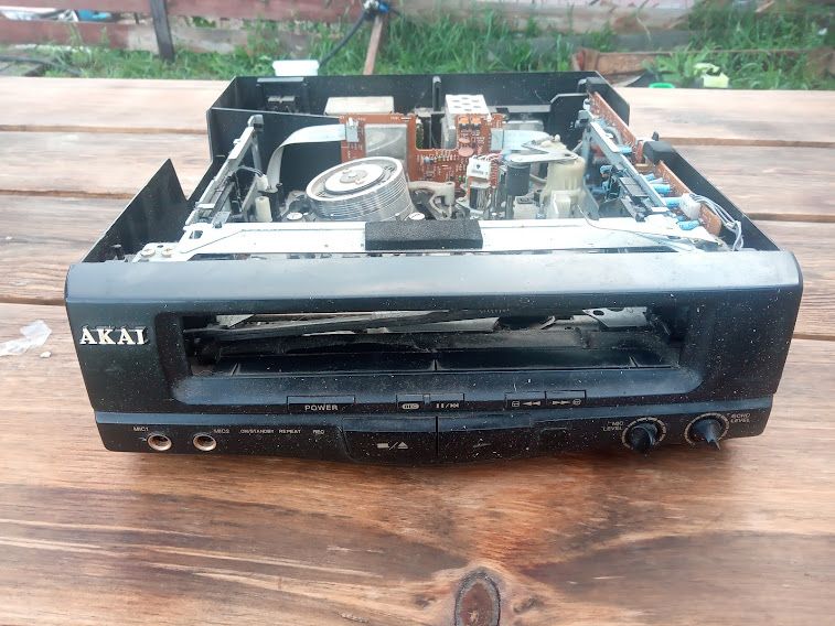

Kolejne znalezisko w starym warsztacie — magnetowid znanego producenta sprzętu elektronicznego firmy Akai (model VS-R88K). Pamiętam, że był kupiony przez ojca na początku lat 90. Pomimo aktywnego użytkowania, nadał działa sprawnie. Ostatnio został użyty do digitalizacji starych kaset z domowym wideo. Teraz już nie będzie do niczego potrzebny, więc pójdzie na części.

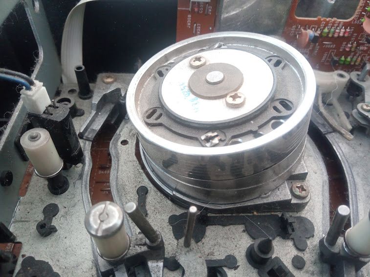

Jak wiadomo, koszt urządzeń tego typu w znaczniej mierze składał się z bardzo precyzyjnie wykonanej części mechanicznej. Głowica wirująca to jest prawdziwe dzieło sztuki. Nie będę opisywał, jak to działa. Starsi elektronicy to pamiętają, początkujący mogą sobie sprawdzić w internecie.

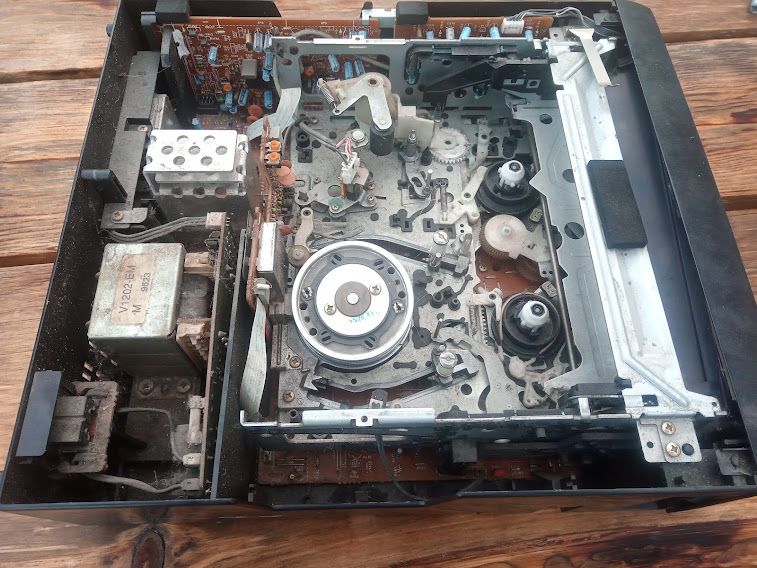

Co do tematu, bohater tego artykułu, jest wykonany w plastikowej obudowie z pokrywką z blachy. Układy elektroniczne mieszczą się na kilku płytkach z laminatu jednostronnego, zgodnie z tendencjami tych czasów. Montaż mieszany - większość elementów przewlekanych, ale sporo elementów SMD jest przelutowana ze strony drukowanych przewodów. Część mechaniczna jest umieszczona na metalowym "podwoziu". Plastik obudowy jest dość solidny, to samo można powiedzieć o mechanice.

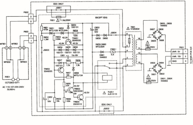

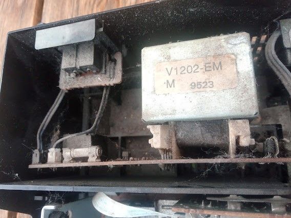

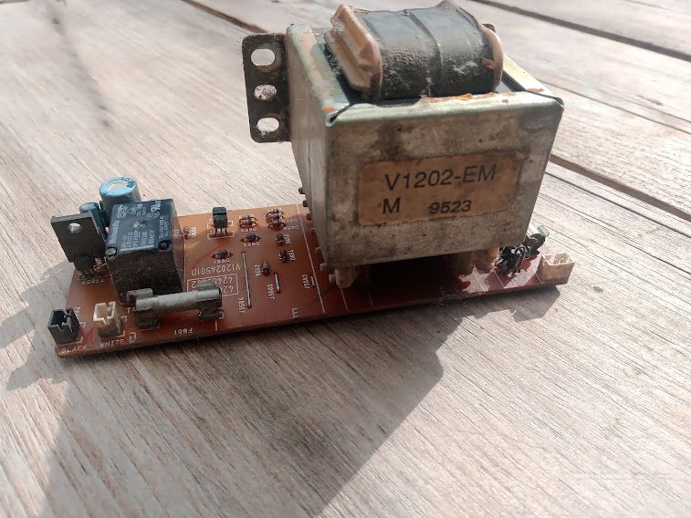

Najciekawszym z praktycznego punktu widzenia elementem tego sprzętu jest zasilacz z transformatorem. Dla konkretnego aparatu nie znalazłem schematu, ale taki sam stosuje się w magnetowodzie AKAI VSP-150EM.
Nie od razu zrozumiałem, po co jest na tyle skomplikowana sieciowa część układu zasilacza z transformatorem 50/60 Hz. Nie ma wejścia Stand-by. Ale, jak się okazało, układ sterowania przełącznikiem służy do automatycznego wyboru napięcia 110-127/220-240V. Domyślnie uzwojenie pierwotne transformatora jest podłączone do sieci w całości, w przypadku, kiedy układ sterowania uznaje, że napięcie jest innego standardu, przekaźnik przełącza sieć na odpowiedni odczep uzwojenia.

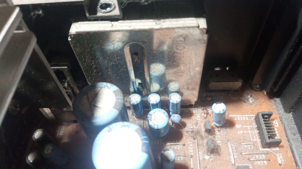

Mam zamiar stosować transformator do zasilacza Link, chociaż nie jestem pewny — może ten układ sterowania napięciem sieci też zostawię. W każdym razie dwa wtórne uzwojenia pozwalają uzyskać 5 oraz 12 V po stabilizacji. Zasilacz magnetowidu nie ma stabilizatorów napięcia. Jest na płycie główniej i wykonany na układzie scalonym typu STK50322.

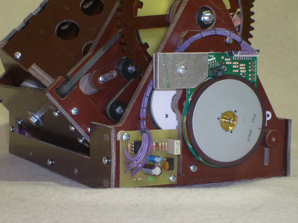

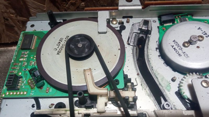

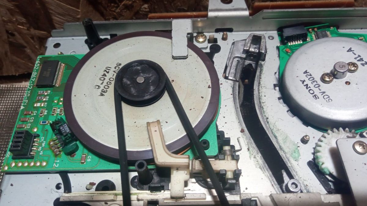

Inna ciekawostka — silnik napędowy wału. Nie mam żadnego pomysłu, gdzie go można stosować, ale wygląda bardzo interesująco. Jest wykonany na płytce drukowanej, zawiera czujniki Halla oraz cały układ zasilania. Do uruchamiania wystarczy podać napięcie.

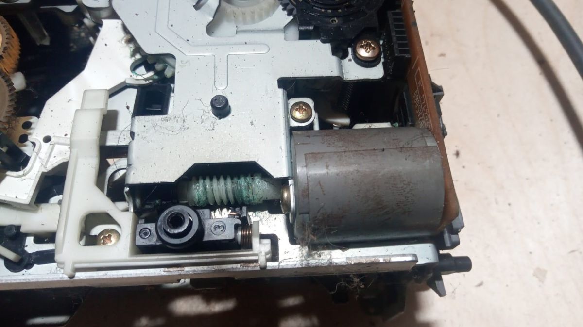

Silnik ładowania kasety — zwykły szczotkowy jest bardziej przydatny w majsterkowaniu.

I to chyba tyle, na resztę układów nie mam żadnego pomysłu. Mogą być przydatne tylko poszczególne elementy — oporniki, diody, kondensatory, czujniki optoelektryczne. Głowica wirująca ma w sobie układ sterowania, tak samo jak silnik napędu wału, ale nie wiem zupełnie, gdzie można ją zastosować.

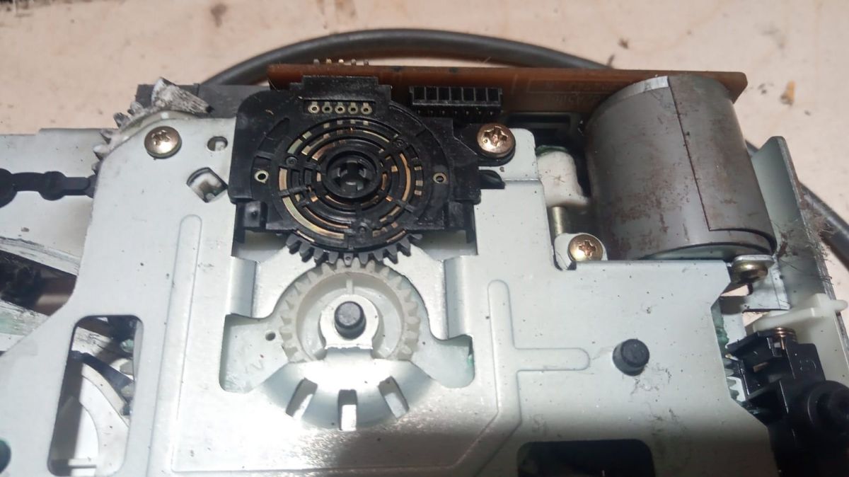

Szkoda, że nie ma żadnego kontrolera. Sterowanie trybami pracy odbywa się za pomocą tego mechanicznego przełącznika.
