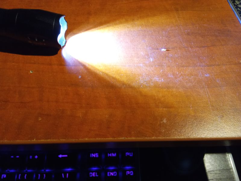

    Od zawsze jest tak, że jak coś spadnie na podłogę pod biurkiem, na którym budujemy kolejny projekt DiY, to już tam zostaje... Ot, taka lokalna czarna dziura zasysa wszystko... :)
    Sam wielokrotnie się o tym przekonywałem - i to niezależnie, czy w domu, czy w pracy - zawsze jak spadnie śrubka czy mniejszy element, to można zapomnieć, że się odnajdzie, chyba że ma się dobrą (czyli "mocną") latarkę. I wreszcie taką latarkę znalazłem - maleńka, w pełni wykonana z czernionego aluminium (jak się okazuje "amelinium się maluje"... ;) ) z regulowanym rozsyłem wiązki i ze złączem USB C. W dodatku posiada tryby pełnej mocy (naprawdę mocno daje po oczach), 1/2 (tu może się przydać, gdy potrzeba poświecić dłużej) i miganie (być może dla rowerzysty jako światło ostrzegawcze?).

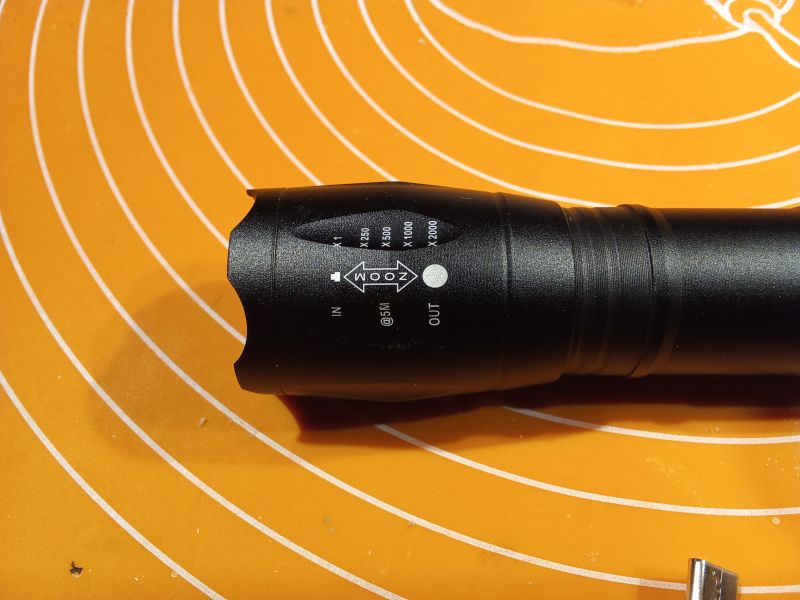

    Wybór opcji dostępny jest dzięki przyciskowi na tylnej części korpusu w trybie: "Pełna moc - 1/2 mocy - miganie pełną mocą - wyłączone".
    Niestety, mimo najszczerszych chęci i wielu prób (w tym sprawdzenie sugestii Kolegów z Forum) nie udało mi się dostać do jej wnętrza - tak więc niestety (znów to słowo) to "jednorazówka" - dopóki akumulator wewnętrzny będzie działać - latarka również. Póki co korzystam z niej praktycznie po kilka razy w tygodniu (zawsze gdy coś spadnie) od mniej więcej pół roku (co daje w sumie kilka godzin świecenia) i nie zauważyłem żadnej różnicy w świeceniu pomiędzy stanem obecnym, a tuż po naładowaniu.

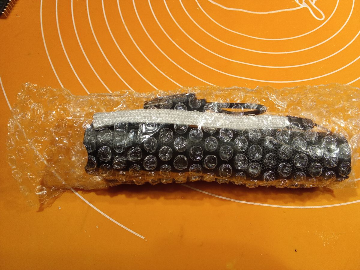

    Zamówiona rzecz jasna na Aliexpress - dotarła po tygodniu od chwili złożenia zamówienia w opakowaniu kartonowym jak niżej:
    Podręczna latarka z akumulatorem pod namiot i do innych zastosowań w domu. Mój typ.
    Mimo kartonowego opakowania sama latareczka (w sumie niewielka jak na taką siłę światła) dodatkowo zawinięta w "bąbelki":

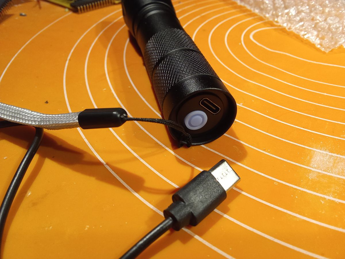

    Oczywiście jako wyposażenie kabelek USB - smyczka na nadgarstek w gratisie.
    Zarówno gniazdu USB C, jak i "guzik" do włączania wybranego trybu świecenia na tylnej ściance korpusu:

    Soczewka - akryl, umieszczona na regulowanej części "tubusu" - umożliwia regulację rozsyłu od najwęższej do maksymalnej szerokości wiązki światła:

    Przy najwęższej można się pobawić z kotem (mój Pieszczoch szaleje za plamką światła, nie zważając na jakiekolwiek przeszkody - czy to terenowe, czy ludzkie) lub (jak ktoś nie próbował, niech to zrobi) szukanie drobnych elementów na podłodze. Wystarczy świecić płasko położoną latarką i obserwować wiązkę. Powoli obracamy latarką tak, by wiązka tworzyła coś w rodzaju sekundnika na tarczy zegarowej i wypatrujemy odblasków czy cieni. Jeśli coś tylko będzie po drodze wiązki odstawać (nawet na 0.5mm) od powierzchni podłogi - natychmiast zostanie zauważone.
    W moim wypadku to właśnie do takiego zastosowania była mi najbardziej potrzebna. O ile "spadnięty" element będzie leżeć na podłodze, a nie zostanie schowany, np. pod nogą krzesła - będzie nasz.
    Dla zastosowań "namiotowych" tubus wkręcamy (wsuwamy) maksymalnie do tyłu - szerokość wiązki maksymalna a rozsył ok. 35°.

    Najwęższa wiązka to tubus maksymalnie wysunięty:
    Taka wiązka idealnie nadaje się do poszukiwań zaginionych części:
    Wyraźnie widać cień lub odblask. Bez oświetlenia drucik jest co prawda widoczny, ale dlatego tylko, że leży na oświetlonym blacie biurka. Pod nim na pewno nie będzie tak łatwo go zauważyć - wiem z autopsji i wieloletniej praktyki. ;)

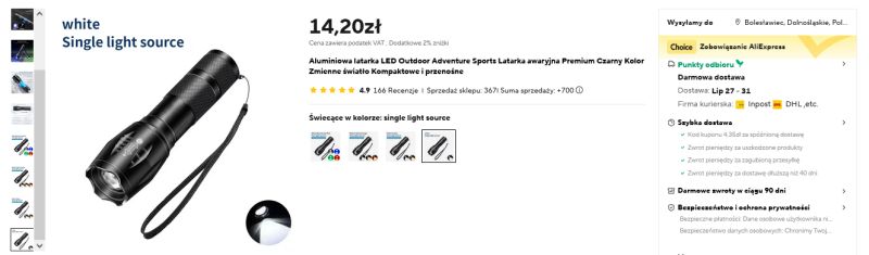

    Więcej informacji na temat bohatera artykułu znajdziecie np. na Aliexpress szukając latarki "A100":
    Sprzedawca, owszem - podaje jakieś podstawowe informacje i coś, co można nawet nazwać "parametrami":
    …ale niestety co do tych ostatnich byłbym ostrożny. Często bowiem zdarza się, że sprzedawcy podają parametry skopiowane 1:1 z jakiejś innej oferty produktu o podobnym wyglądzie. Tak prościej, a poza tym przecież to tylko sprzedawca i tak naprawdę nie dba o to, co sprzedaje - chce sprzedać jak najwięcej i jak najszybciej.
    Dlatego też piszę te słowa, co by nie wierzyć w takie informacje bezkrytycznie. Znacznie lepiej jest poszukać opinii kupujących i na nich się opierać.

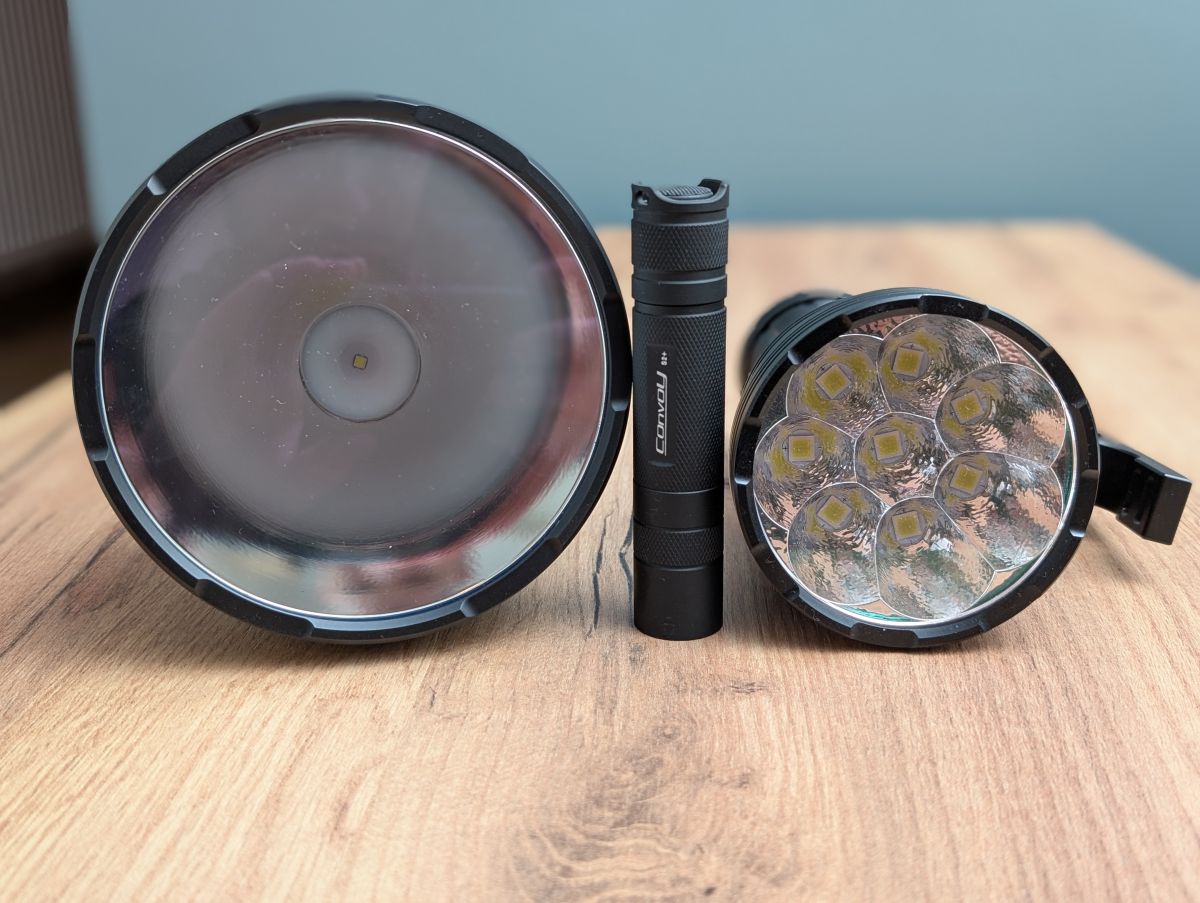

    Jak ktoś szuka naprawdę dobrej latarki to polecam Convoy. Może i nie jest do końca tania,ale to na pewno moja ostatnia latarka. Solidna obudowa,nic nie miga,mała ,niezniszczalna.Dobra optyka ,światło jednolite .Wodo i olejoodporna.Ma normalny układ zabezpieczający akumulator i pilnujący diody.
    Na najoszczędniejszym trybie to będzie chyba z miesiąc świecić,ale potrafi też dać po oczach na niewiarygodne dla tego rozmiaru odległości.
    Nie ma części ruchomych,bo nie ma potrzeby. Co do tego ostatniego to byłem sceptyczny,ale naprawdę żaden zoom nie jest w niej potrzebny. Są do tego wszystkie części (do rozbudowy też). Jest tez szeroki wybór konfiguracji,ja wybrałem taki:
    koniecznie chciałem gładkie lustro,tą konkretną diodę,4 poziomy mocy bez migawek (jest też kilkanaście trybów dla zboczonych -trzeba zwrócić uwagę przy zakupie).
    Latarka Convoy S2 Plus SST40 w kolorze czarnym na tle oferty promocyjnej
    Ta latarka to już chyba legenda. Jak ją w pracy pokazałem to powiedzieli że takiego gónwa to nie chcą,jak zaświeciłem to teraz mają wszyscy.
    Mam trzy-dwie kupione na Ali i rzeczywiście są to oryginały.

    Mam convoy'a, jak i te z głównego wątku. Te z zoomem przy porównaniu z Convoy to popierdółki, badziewie straszne. Convoy jest bardzo dobry, dodatkowo jak ktoś ma potrzebę to za kilka złociszy można kupić inne szkła i dopasować szerokość wiązki, u mnie jest oryginał i nie widzę potrzeby zmiany. Convoy na maksymalnej jasności potrzebuje dobrego akumulatora.
    Podobnie u mnie.Nie chciałem światła rozproszonego,dlatego wybrałem z lustrem "bez cytrynki".
    Miałem wcześniej wiele różnych latareczek,bo dużo używam.Z tą jedna nie mam żadnych problemów ani żadnych więcej wymagań. Potęga tego światła powala.
