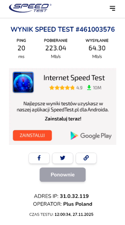

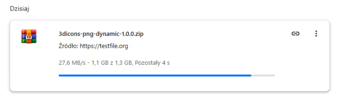

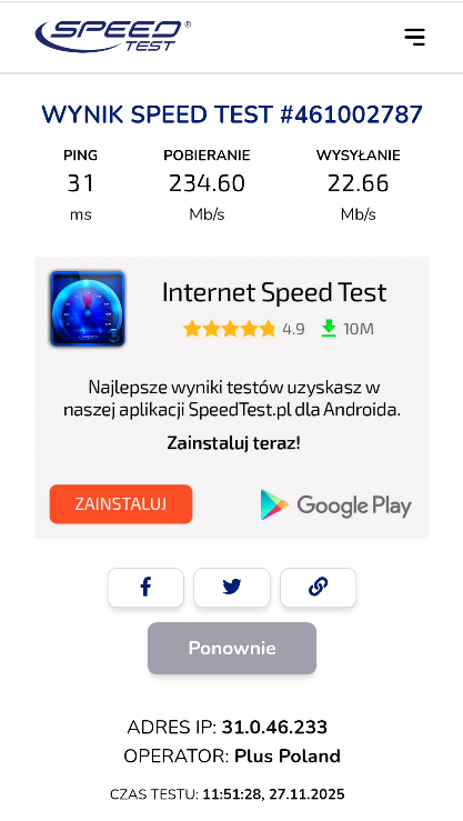

  • W testach 5G uzyskano ping 20–31 ms, wysyłanie 223–235 Mb/s i pobieranie 22–64 Mb/s, a plik 1 GB pobierał się około 45 sekund.

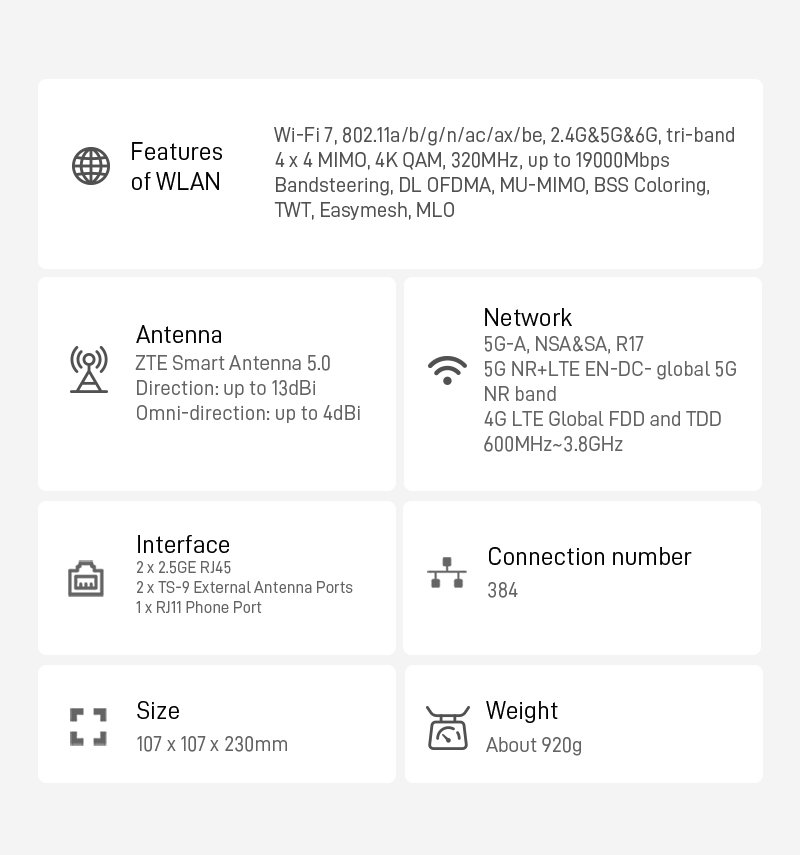

    Specyfikacja routera ZTE G5 Ultra: Wi-Fi 7, 5G, antena Smart 5.0, 2.5GE, 384 urządzenia

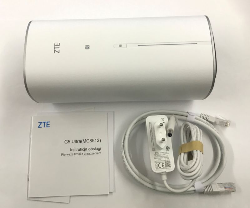

    Zawartość zestawu
    Pora sprawdzić, co otrzymujemy po zakupie.
    Czarna tylna strona pudełka routera ZTE G5 Ultra z listą obsługiwanych pasm i portów

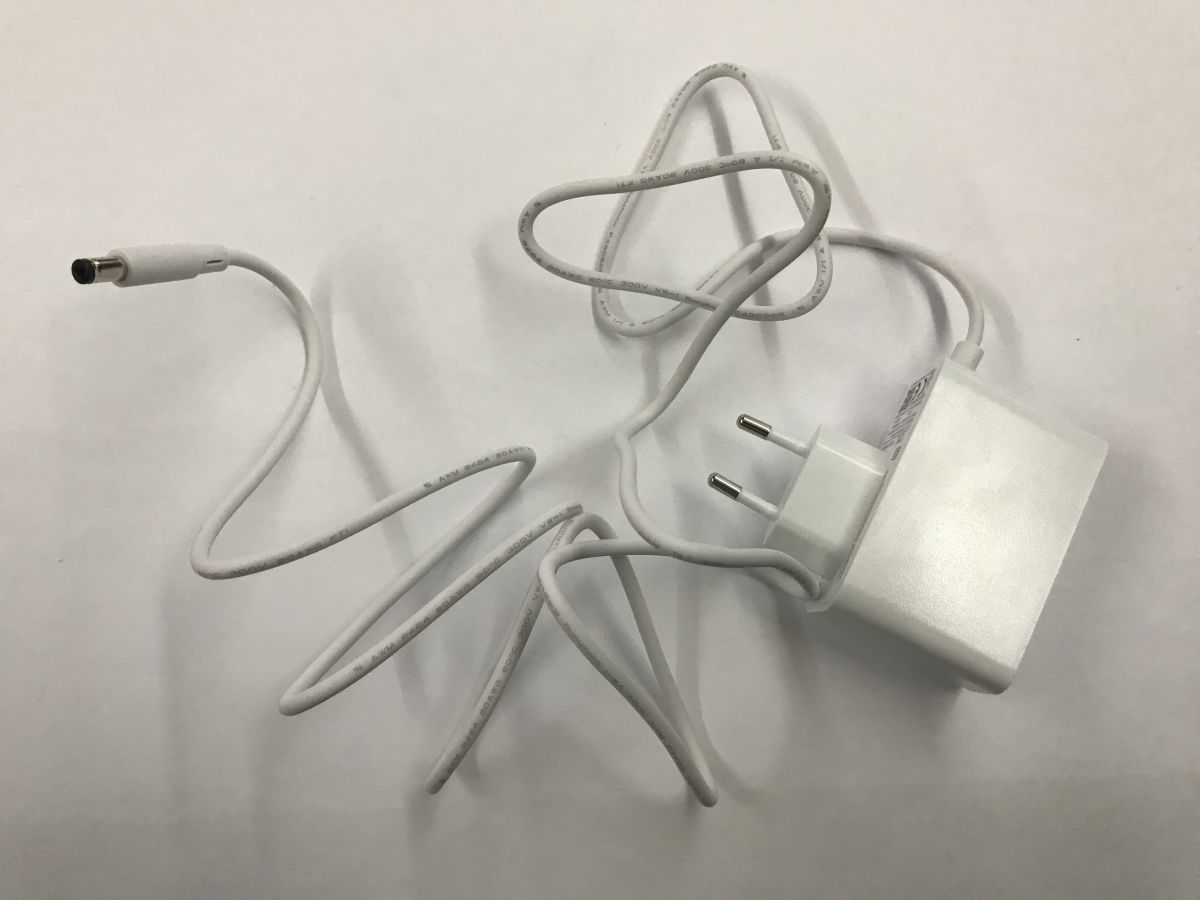

    Zestaw obejmuje router G5 Ultra MC8512, zasilacz ZTE 12 V 4 A 48 W z długim, wygodnym przewodem zakończonym końcówką DC Jack oraz dodatkowy kabel Ethernet, którym można przykładowo podłączyć router do laptopa lub dowolnego innego urządzenia z odpowiednim portem RJ45.
    Router ZTE G5 Ultra z zasilaczem, kablem Ethernet i instrukcją obsługi

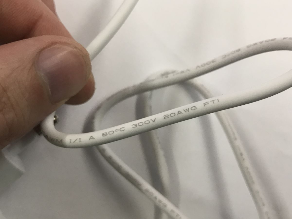

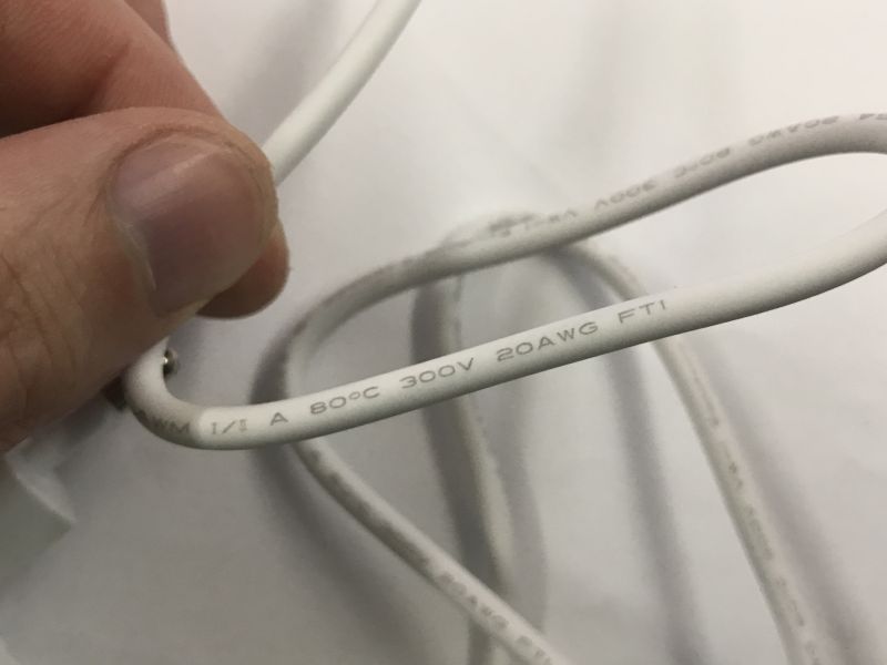

    Moją uwagę przykuł jednak ten zasilacz. Sam jego przewód jest gruby i solidnie wykonany. Nie ma tu problemu na który często zwracam uwagę w recenzjach - grubość żyły jest odpowiednia do mocy, a pewnie nawet i z zapasem.
    Biały zasilacz z wtyczką DC Jack i przewodem zakończonym wtyczką euro
    Przewód też jest odpowiednio oznakowany:
    Zbliżenie na biały przewód z oznaczeniami technicznymi 20AWG, 300V, 80°C

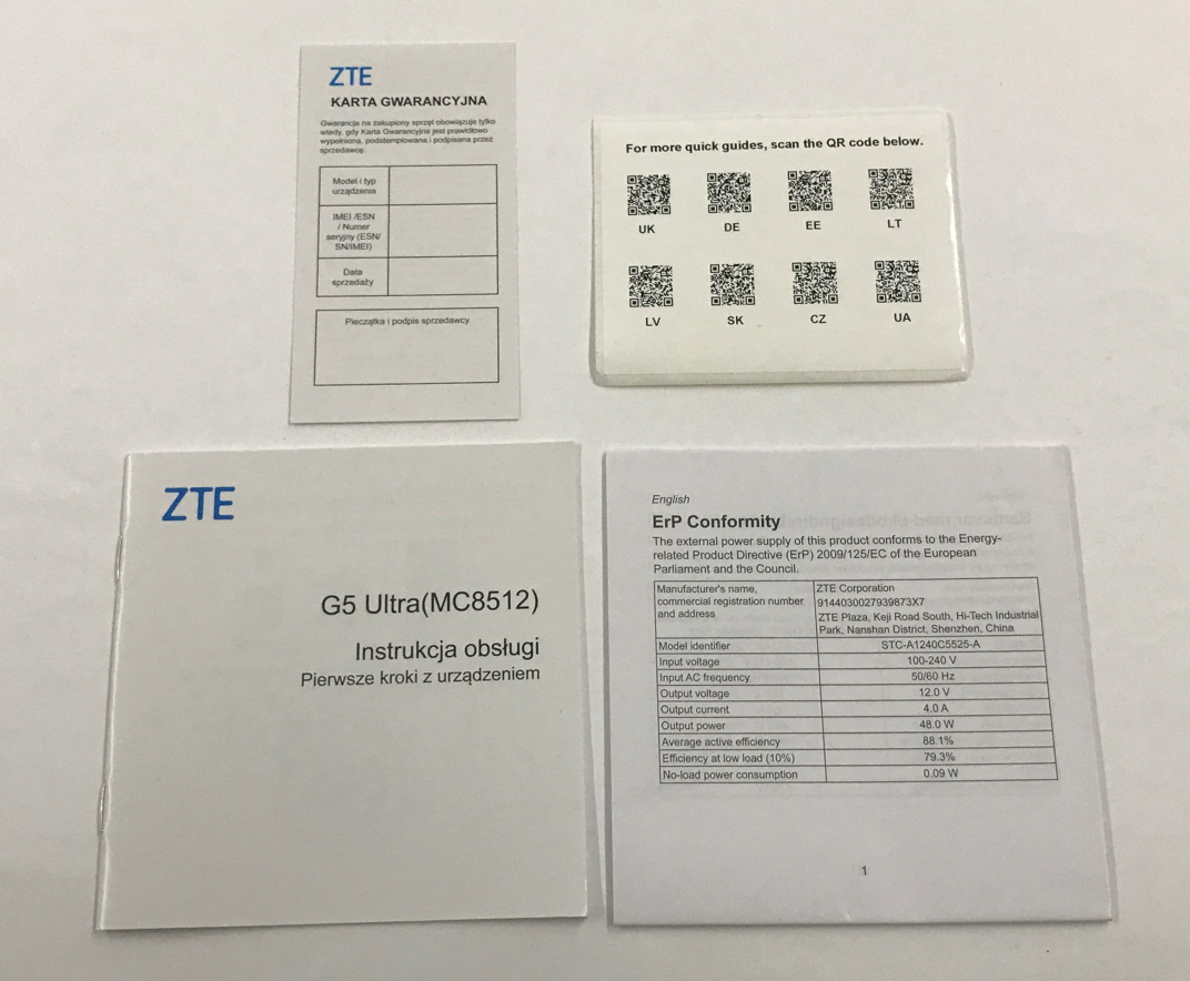

    W zestawie jest jeszcze oczywiście polskojęzyczna instrukcja, kody QR do instrukcji w formie cyfrowej oraz karta gwarancyjna.
    Dokumentacja routera ZTE G5 Ultra MC8512: instrukcja, gwarancja, karta QR i karta ErP
    Instrukcja krok po kroku opisuje jak można przygotować urządzenie do pracy. Poniżej umieszczam jej czytelne zdjęcia, może się komuś przydadzą.

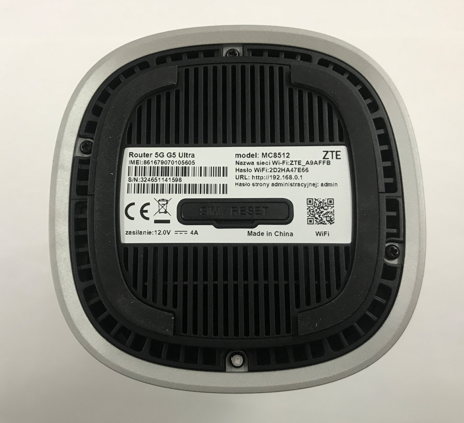

    Zgodnie z instrukcją - umieszczamy w środku kartę SIM, slot na nią dostępny jest na spodzie urządzenia. Malutki rysunek pokazuje, po której stronie ma być jej ścięty rożek. Podłączamy zasilacz.
    Spód routera ZTE G5 Ultra MC8512 z etykietą informacyjną i przyciskiem SIM/RESET
    Na spodzie również mamy domyślne hasła - hasło Wi-Fi oraz hasło administratora na panel. Nie należy ich mylić - to dwa osobne hasła.

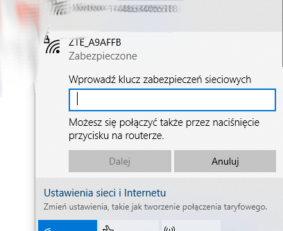

    Router daje już oznaki życia, a my możemy podłączyć się do wspomnianej sieci.
    Okno logowania do sieci Wi-Fi ZTE_A9AFFB z polem na hasło zabezpieczeń

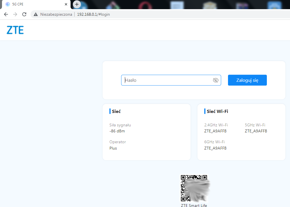

    Strona konfiguracyjna ma adres IP 192.168.0.1. Tam też logujemy się hasłem, domyślnie brzmi ono "admin":
    Panel logowania ZTE z informacjami o sieci i kodem QR do aplikacji

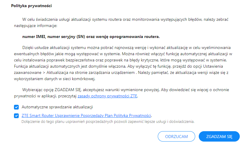

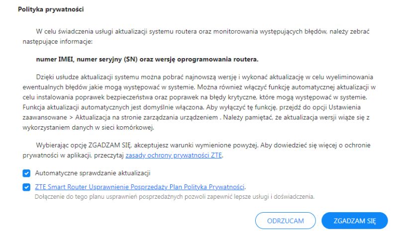

    Akceptujemy politykę prywatności:
    Okno polityki prywatności routera ZTE z opcją akceptacji lub odrzucenia.

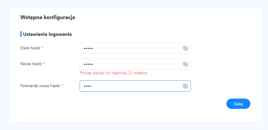

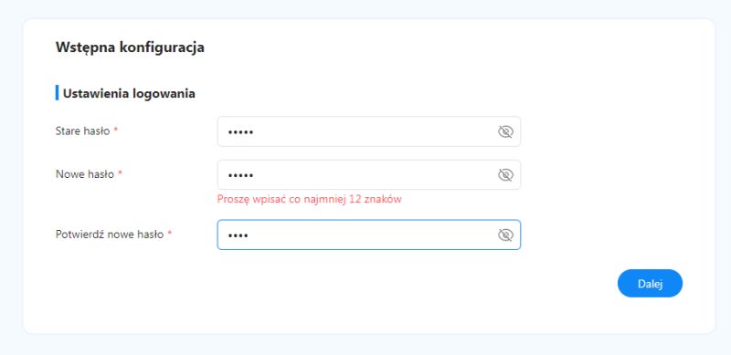

    Potem zakładamy nowe hasło. Jest to obowiązkowy krok - router dba o to, byśmy przypadkiem nie zostawili furtki dla niepożądanych osób znających domyślne hasło "admin". Co więcej, system wymaga, by hasło miało co najmniej 12 znaków, co czyni je odpornym na ataki siłowe i słownikowe:
    Formularz zmiany hasła z błędem długości nowego hasła

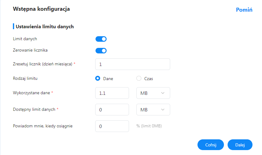

    Potem możemy od razu skonfigurować limit danych. Jeśli się nie zdecydujemy - nic straconego, jest to później dostępne w opcjach.
    Ekran konfiguracji limitu danych w panelu routera ZTE G5 Ultra

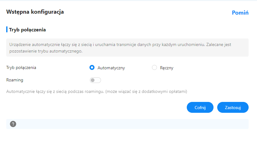

    Następnie mamy ustawienia połączenia - dla zaawansowanych. Najlepiej wybrać automatyczne.
    Ekran konfiguracji trybu połączenia routera z opcjami automatyczną i ręczną

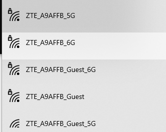

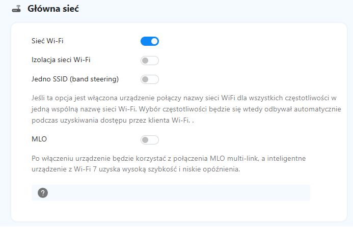

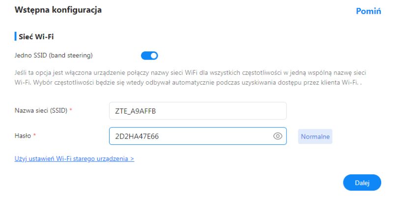

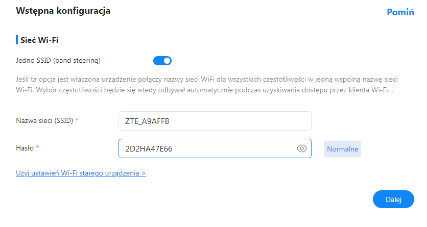

    Możemy również zmienić nazwę rozgłaszanej sieci Wi-Fi oraz jej hasło. Band steering to opcja pozwalająca posiadać jedno SSID dla różnych częstotliwości (2.4 GHz, 5 GHz, itd).
    Ekran konfiguracji sieci Wi-Fi z nazwą SSID i polem hasła dla routera ZTE

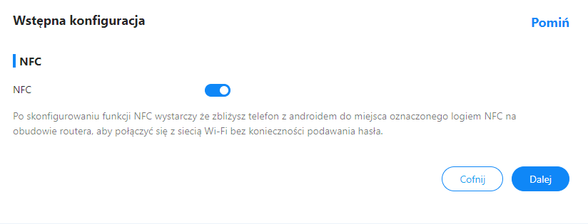

    Dalej można podjąć decyzję, czy chcemy wspierać NFC - w niektórych sytuacjach takie proste parowanie przez zbliżenie telefonu do routera może być niepożądane, bo zwalnia to z podawania hasła, ale w naszym przypadku taka wygoda jest na rękę.
    Ekran konfiguracji NFC routera ZTE z przyciskiem aktywacji i opisem funkcji.

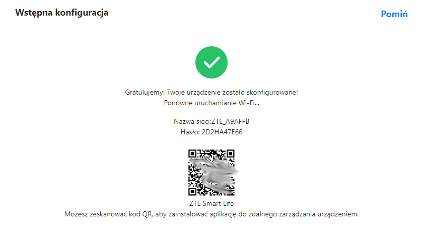

    Gotowe! To było bardzo proste, prawda? Teraz można jeszcze pobrać aplikację Smart Life, ale o tym później.
    Ekran konfiguracji routera ZTE z nazwą sieci, hasłem i kodem QR do aplikacji

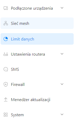

    Przegląd menu

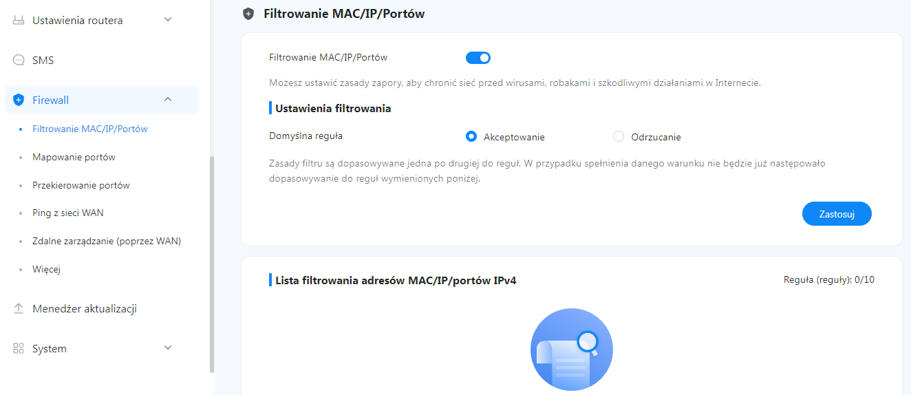

    W menu wita nas szeroka gama różnorodnych opcji. Mamy tu zakładkę Sieć, gdzie można skonfigurować właśnie wybór sieci i tryb połączeń, szczegółowy wybór pasm, blokadę komórki, sieć przewodową WAN, tryb pracy, oraz zobaczyć ogólne informacje. Dalej mamy ustawienia sieci bezprzewodowej Wi-Fi, konfigurację jej częstotliwości, harmonogram, WPS, sieć gościa, optymalizację, ustawienia zaawansowane i NFC. Następnie mamy zakładkę przeznaczoną podłączonym urządzeniom, wraz z ich pełną listą i systemem kontroli rodzicielskiej. Kolejna zakładka to sieć mesh - świetny sposób na polepszenie sygnału Wi-Fi w pomieszczeniach w oparciu o dodatkowe węzły podrzędne. Dalej mamy limit danych, ustawienia routera, widok SMS, firewall (zaporę), informacje o systemie oraz możliwość aktualizacji.
    Menu ustawień z opcjami: urządzenia, sieć mesh, dane, router, SMS, firewall, aktualizacje, systemMenu routera ZTE – sekcja „Sieć” z listą opcji konfiguracji połączeniaMenu ustawień Wi-Fi z opcjami takimi jak WPS, NFC i harmonogram pracyMenu routera ZTE z opcjami zarządzania urządzeniami i kontroli rodzicielskiej

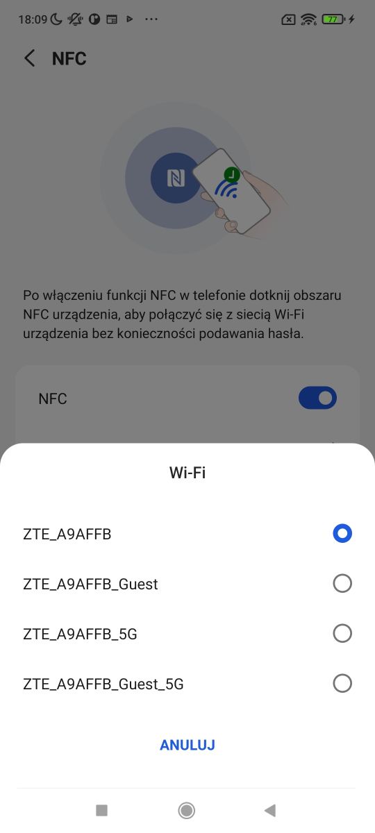

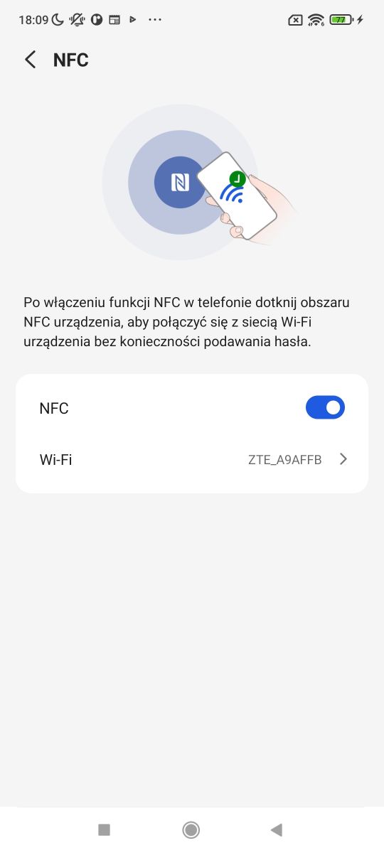

    Łączenie z Wi-Fi przez NFC
    NFC (Near Field Communication) to technologia komunikacji bezprzewodowej działająca na krótkim dystansie (do kilkunastu cm), umożliwiająca szybką wymianę danych pomiędzy urządzeniami, takimi jak smartfony, czytniki kart i płatności zbliżeniowe. W tym przypadku NFC pozwala nam podłączyć smartfon do sieci Wi-Fi urządzenia bez ręcznego wybierania SSID i przepisywania hasła. NFC musi być wcześniej włączone na urządzeniu - jeśli jego nie chcemy, to można je dla bezpieczeństwa wyłączyć.
    Na filmiku poniżej pokazałem jak proste jest takie parowanie:

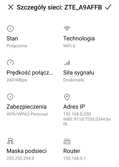

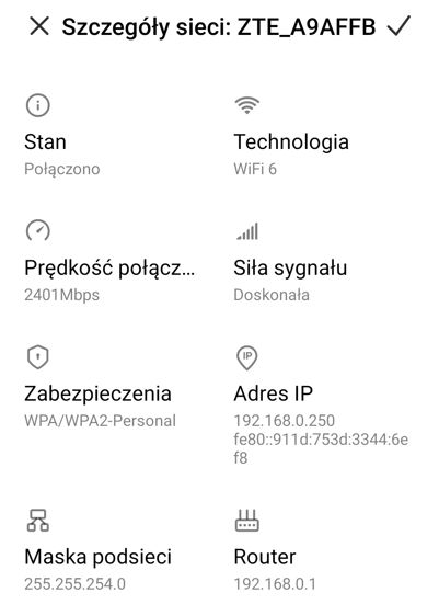

    Jeden ruch i gotowe - mój Xiaomi poprawnie połączył się z ZTE i to przy użyciu standardu Wi-Fi 6 (było 7, ale mój model telefonu go nie wspiera...).
    Ekran ustawień sieci Wi-Fi ZTE z prędkością 2401 Mbps i technologią WiFi 6

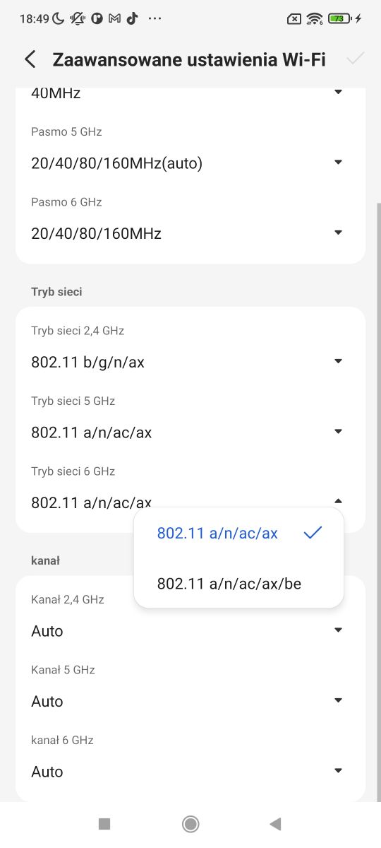

    Tu jeszcze trzeba wspomnieć, że wszystko jest w pełni konfigurowalne - możemy zdecydować z którą z naszych sieci będzie łączyło NFC. Może łączyć tylko z siecią gościa.
    Ekran ustawień NFC z wyborem sieci Wi-Fi ZTE_A9AFFB i jej wariantów gościnnych oraz 5GEkran aplikacji z włączoną funkcją NFC i nazwą sieci Wi-Fi ZTE_A9AFFB

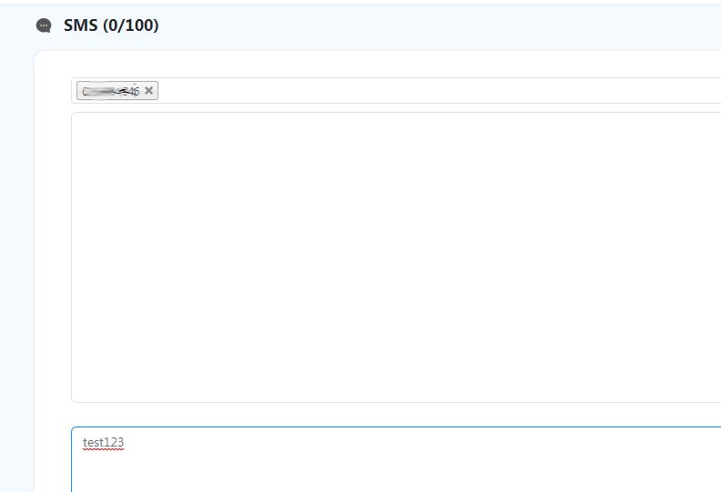

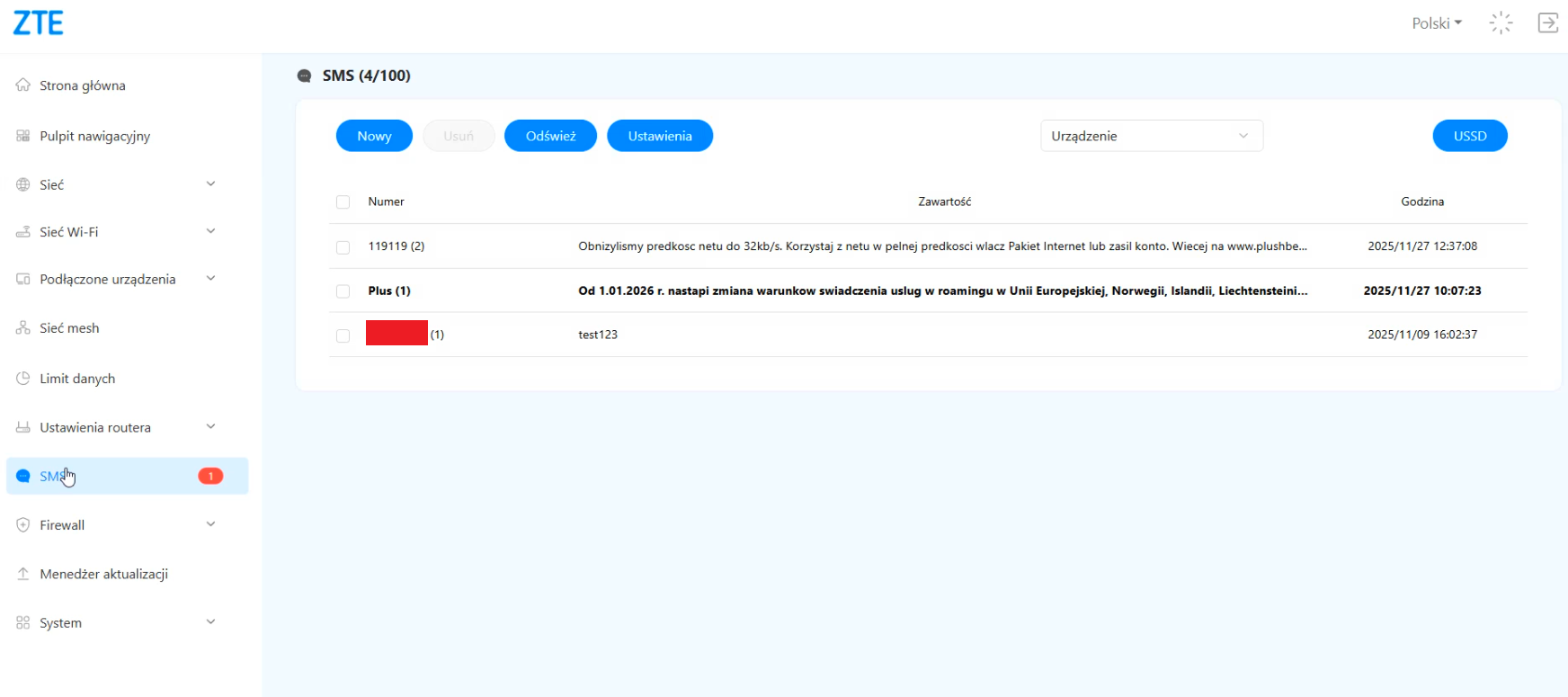

    Wysyłanie SMSów

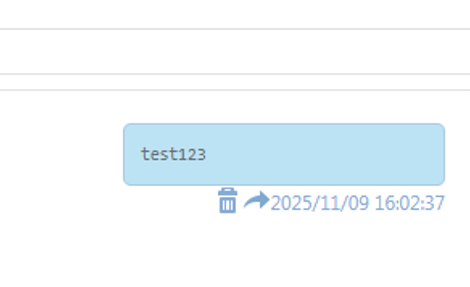

    Wysyłanie SMSów jest bardzo ważną i przydatną funkcją w przypadku takiego routera. W ten sposób można łatwo zarządzać kartą SIM i sprawdzać oraz aktywować odpowiednie pakiety. Szczegóły tego procesu zależą już od wybranego przez nas operatora, ale podstawę wysyłania wiadomości tekstowej można i tak tu zaprezentować. Po prostu otwieramy zakładkę SMS i wpisujemy numer docelowy oraz treść wiadomości.
    Panel routera ZTE Smart Life z oknem edycji SMS i wpisanym tekstem test123
    Wysyłamy - wiadomość trafia też do historii konwersacji:
    Wiadomość SMS „test123” z datą i godziną wysłania: 2025/11/09 16:02:37

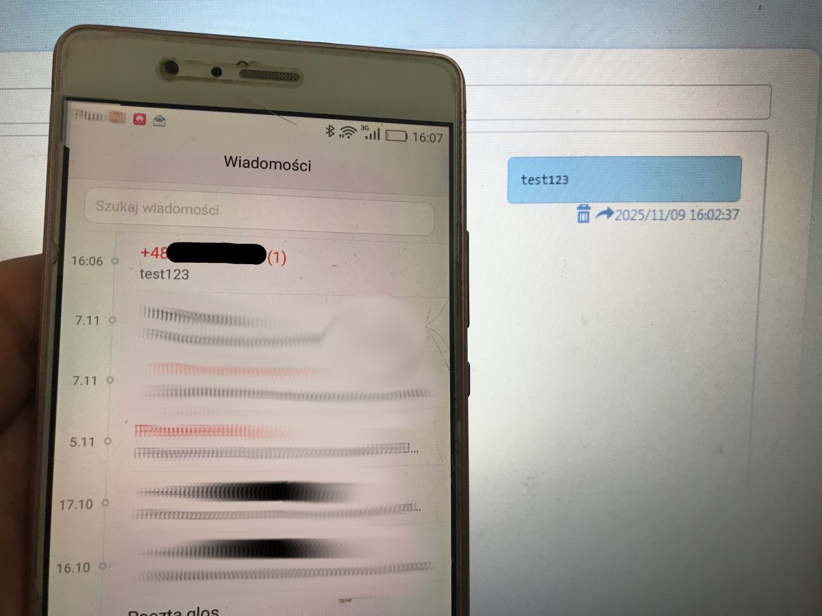

    Na próbę wysłałem wiadomość na zwykły numer telefonu - doszła bez opóźnień:
    Telefon wyświetlający wiadomość SMS „test123” przed monitorem z tym samym komunikatem
    Oczywiście wiadomości od operatora też będą dochodzić. Przekonałem się o tym gdy skończył mi się pakiet:
    Panel SMS routera ZTE z listą odebranych wiadomości tekstowych

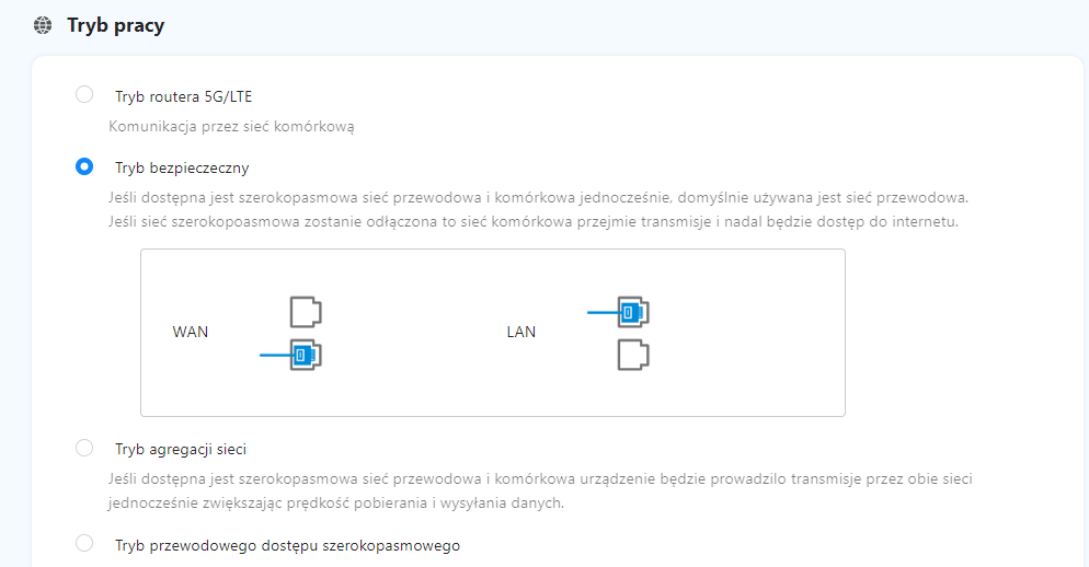

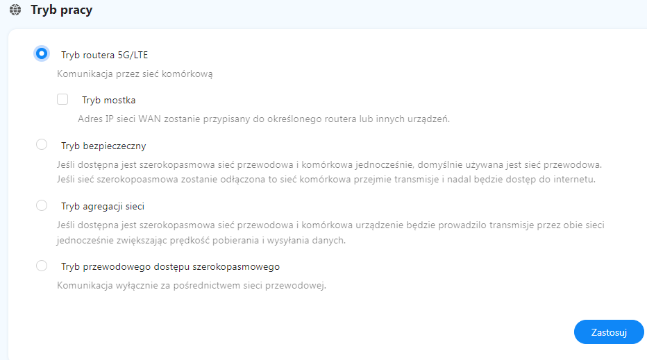

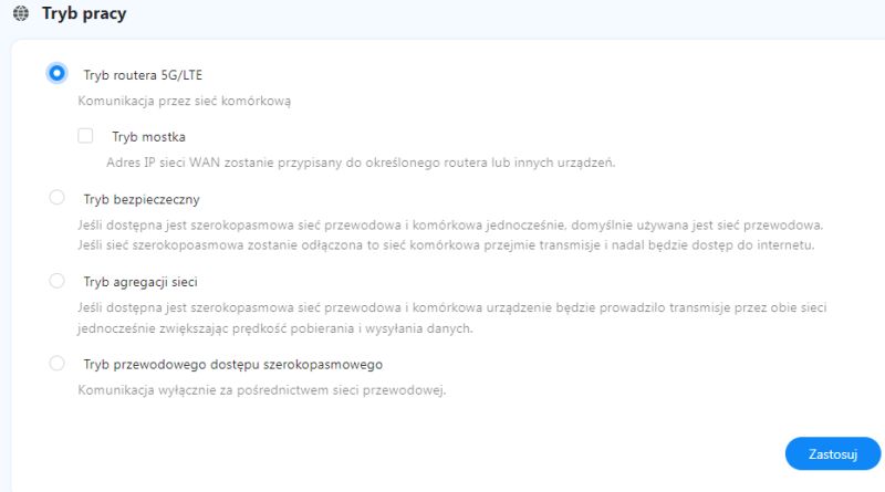

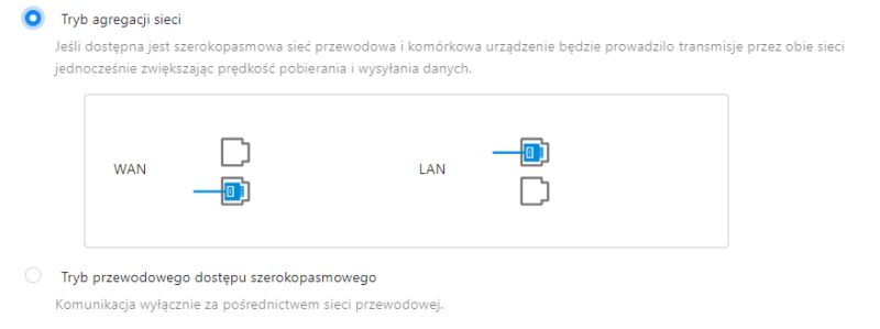

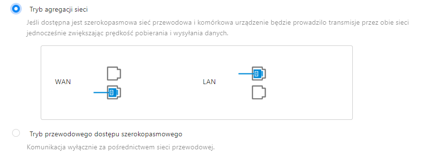

    Pokazany router jest naprawdę wszechstronnym urządzeniem - nie jest powiedziane, że musi być używany tylko w roli dostępu do Internetu komórkowego 5G/LTE. Dostępny mamy również port WAN, pozwalający na podłączenie szerokopasmowej sieci przewodowej. W zależności od wybranego trybu pracy, może stanowić domyślne medium połączenia bądź pracować w agregacji z siecią, co pozwoli na zwiększenie prędkości pobierania i wysyłania danych.
    Ekran konfiguracji trybu pracy routera z zaznaczoną opcją Tryb bezpieczny
    Zrzut ekranu z ustawieniami trybu pracy routera ZTE G5 Ultra MC8512
    Ekran konfiguracji routera ZTE G5 Ultra z zaznaczonym trybem agregacji sieci
    Zrzut ekranu z ustawień routera, wybór portu WAN w trybie szerokopasmowym

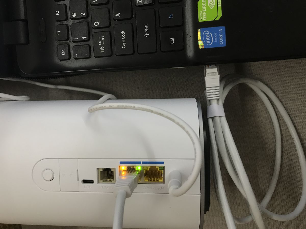

    Czy masz wątpliwości co do stabilności połączenia bezprzewodowego? Nie ma problemu - do tego routera można podłączyć komputer przewodowo, służy do tego slot LAN z tyłu obudowy. W zależności od konfiguracji, drugie gniazdko RJ45 też może być użyte w roli LAN - w przeciwnym razie służy jako WAN (podłączenie do sieci zewnętrznej).
    Router ZTE G5 Ultra MC8512 połączony kablem Ethernet do laptopa

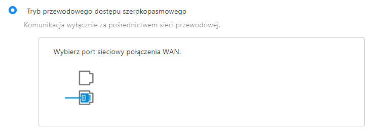

    Wraz z podłączeniem slotu WAN do Internetu szerokopasmowego pozwala to nam użyć ZTE G5 Ultra w pełni w roli routera przewodowego. Warto też pamiętać, że nic nie stoi na przeszkodzie, by dokupić najtańszego switcha i rozdzielić sobie przewodowo sieć na więcej urządzeń.
    Test z Internetem przewodowym
    Teraz pójdziemy o krok dalej, i podłączymy się do Internetu nie przez sieć komórkową, lecz przez złącze WAN:
    Porty routera ZTE G5 Ultra MC8512 z podłączonymi kablami Ethernet

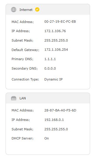

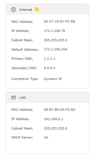

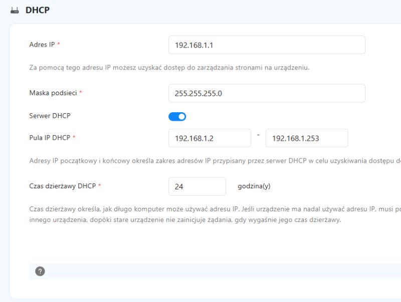

    Konfiguracja jest bardzo prosta - choć niekiedy trzeba zadbać o poprawne ustawienie adresów IP. W moim przypadku, mój główny router ma IP 192.168.0.1 i znajduje się w podsieci 192.168.0.1-255:
    Zrzut ekranu z panelem informacji sieciowych routera ZTE G5 Ultra podzielony na sekcje Internet i LAN

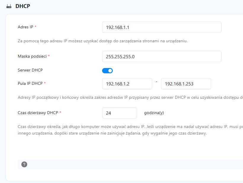

    Z tego powodu dla ZTE ustawiłem IP 192.168.1.1 i DHCP zezwoliłem na przydzielanie adresów od 192.168.1.2 do 192.168.1.253:
    Panel ustawień DHCP routera z adresem IP, maską podsieci i zakresem puli DHCP

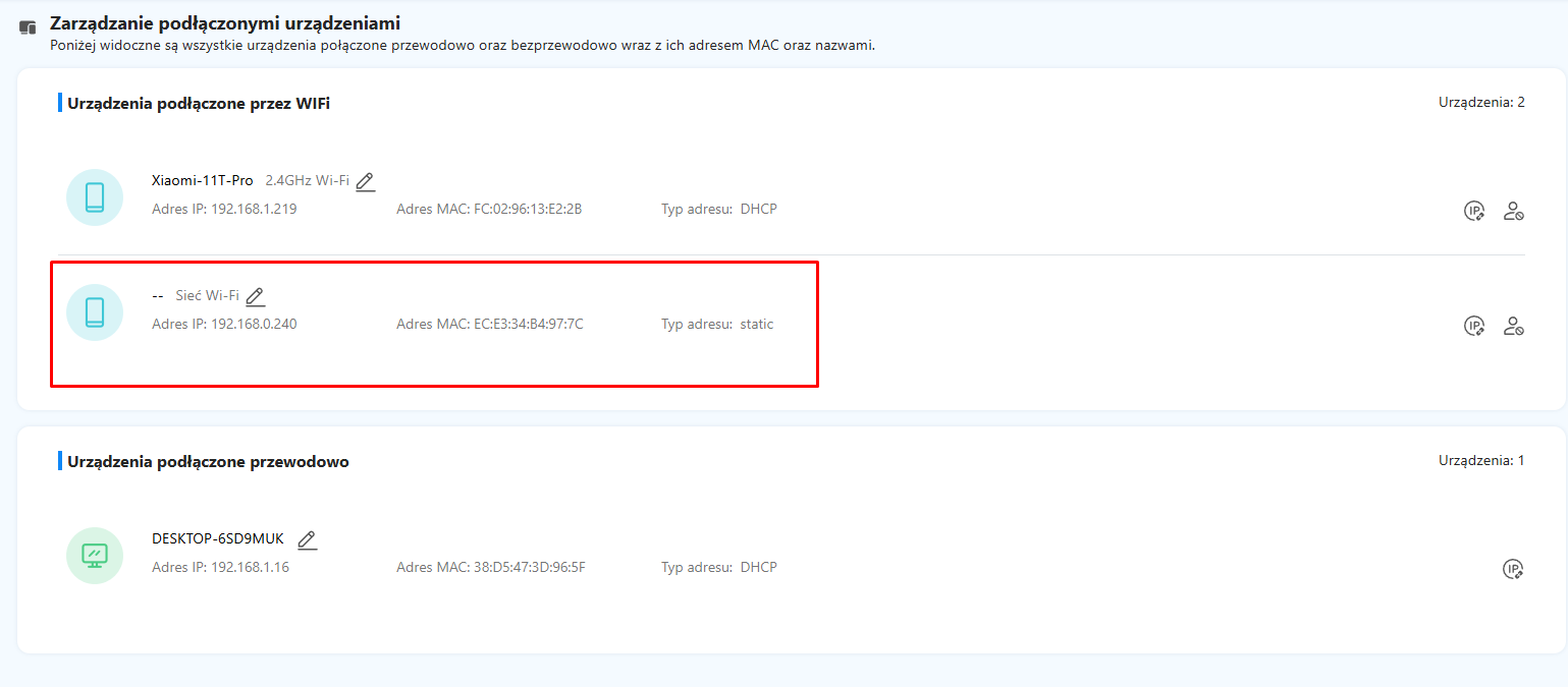

    Od teraz, w trybie agregacji, bezpiecznym i przewodowym, klienci podłączeni do ZTE mogą łączyć się z Internetem przez złącze WAN. Sieć WAN jest widoczna w połączeniach:
    Zrzut ekranu z panelu routera pokazujący listę podłączonych urządzeń Wi-Fi i przewodowych

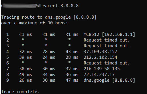

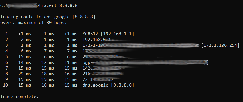

    Można to sprawdzić komendami ping i tracert, tracert pokazuje kolejno IP ZTE, mojego głównego routera, oraz routera od mojego dostawcy Internetu przewodowego:
    Zrzut ekranu polecenia tracert pokazujący trasę pakietów do adresu IP 8.8.8.8
    Test trybu bezpiecznego

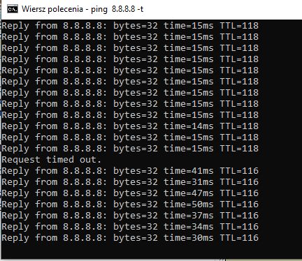

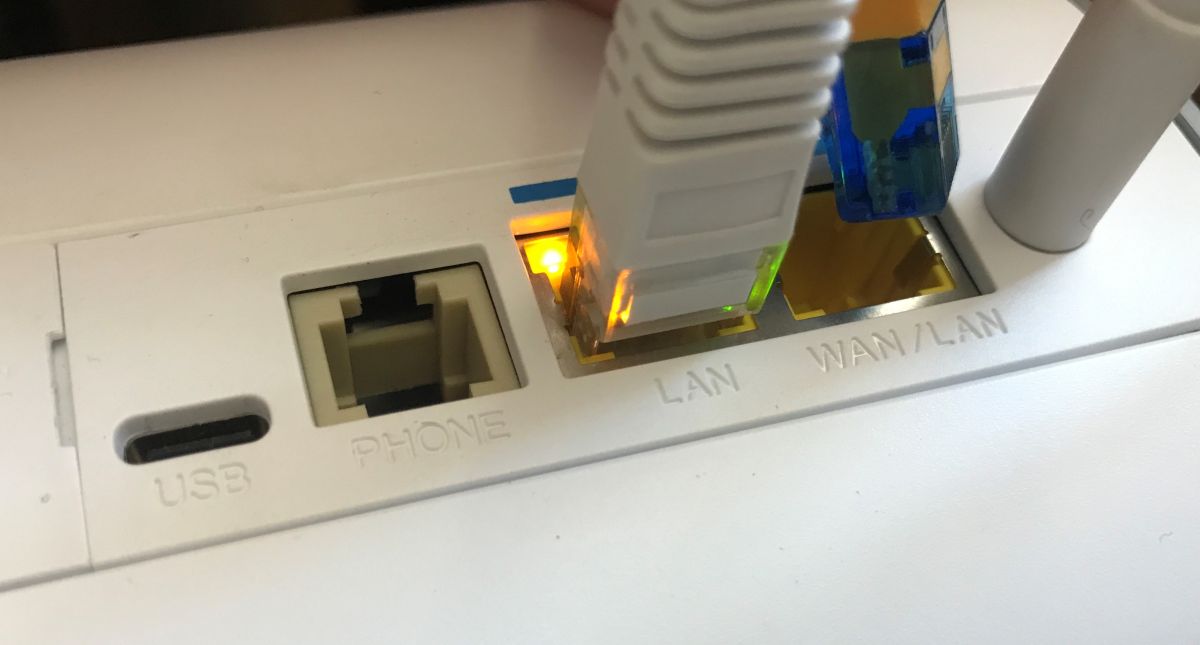

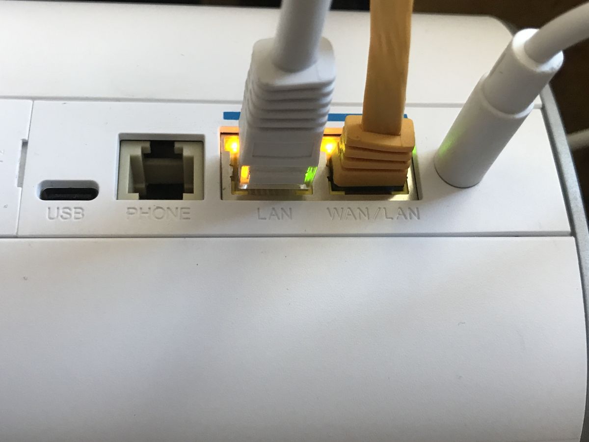

    Na specjalną uwagę zasługuje tutaj tryb bezpieczny. Tak jak wspominałem wcześniej, połączenie komórkowe jest wtedy w roli zabezpieczenia, połączenia awaryjnego, gdy szerokopasmowe zawiedzie. W poprzednim akapicie pokazałem wynik tracert dla sytuacji normalnej, co stanie się, gdy odłączę przewód od WAN?
    Złącza routera z podłączonymi kablami Ethernet LAN i WAN/LAN
    Tak jest - połączenie z Internetem dalej działa. Polecenie tracert pokazuje inną ścieżkę
    Zrzut ekranu z poleceniem tracert do 8.8.8.8 pokazujący ścieżkę pakietów sieciowych
    Analogicznie, nasze IP oczywiście się zmienia - świadczy to o tym, że router poprawnie przełącza nas na inną sieć.
    Można by pokusić się o test z poleceniem ping - czy przełączenie jest dla użytkownika odczuwalne?
    Okno wiersza poleceń z wynikami polecenia ping do adresu 8.8.8.8 z jednym utraconym pakietem
    Moim zdaniem praktycznie nie - ZTE dobrze sobie radzi i utrzymuje nas online nawet w razie awarii sieci przewodowej. To zdecydowanie dobra opcja, nie tylko dla zwykłych użytkowników sieci Internet, lecz również dla graczy i małych biur.

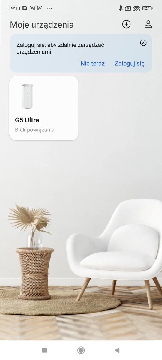

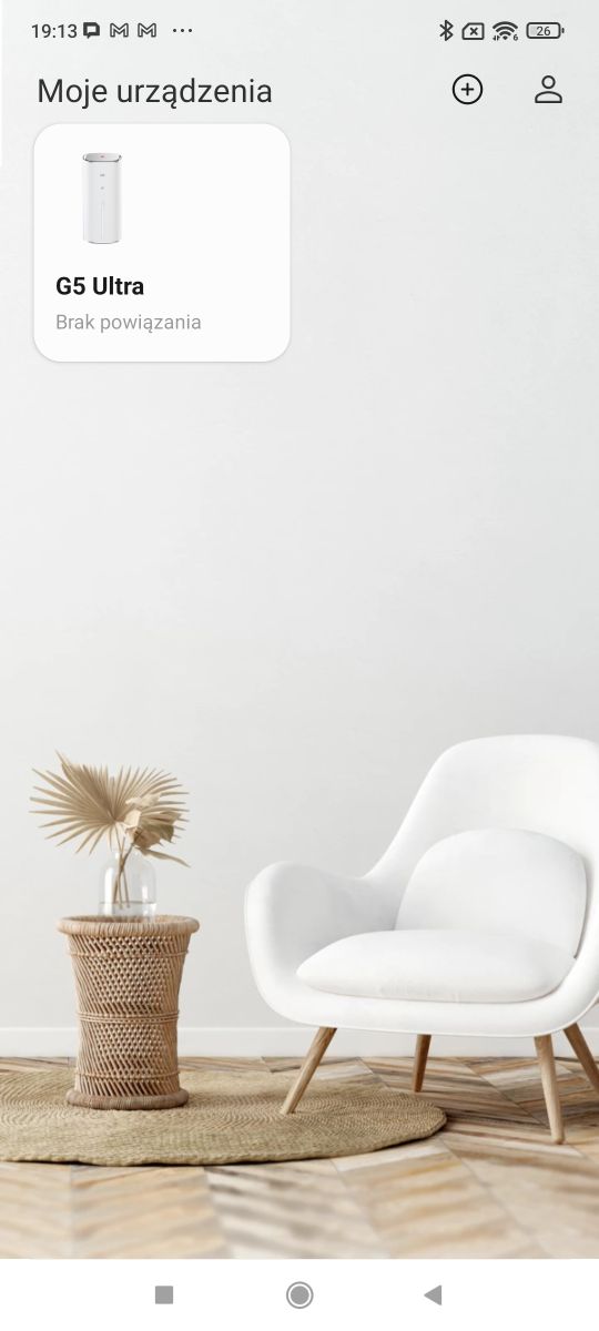

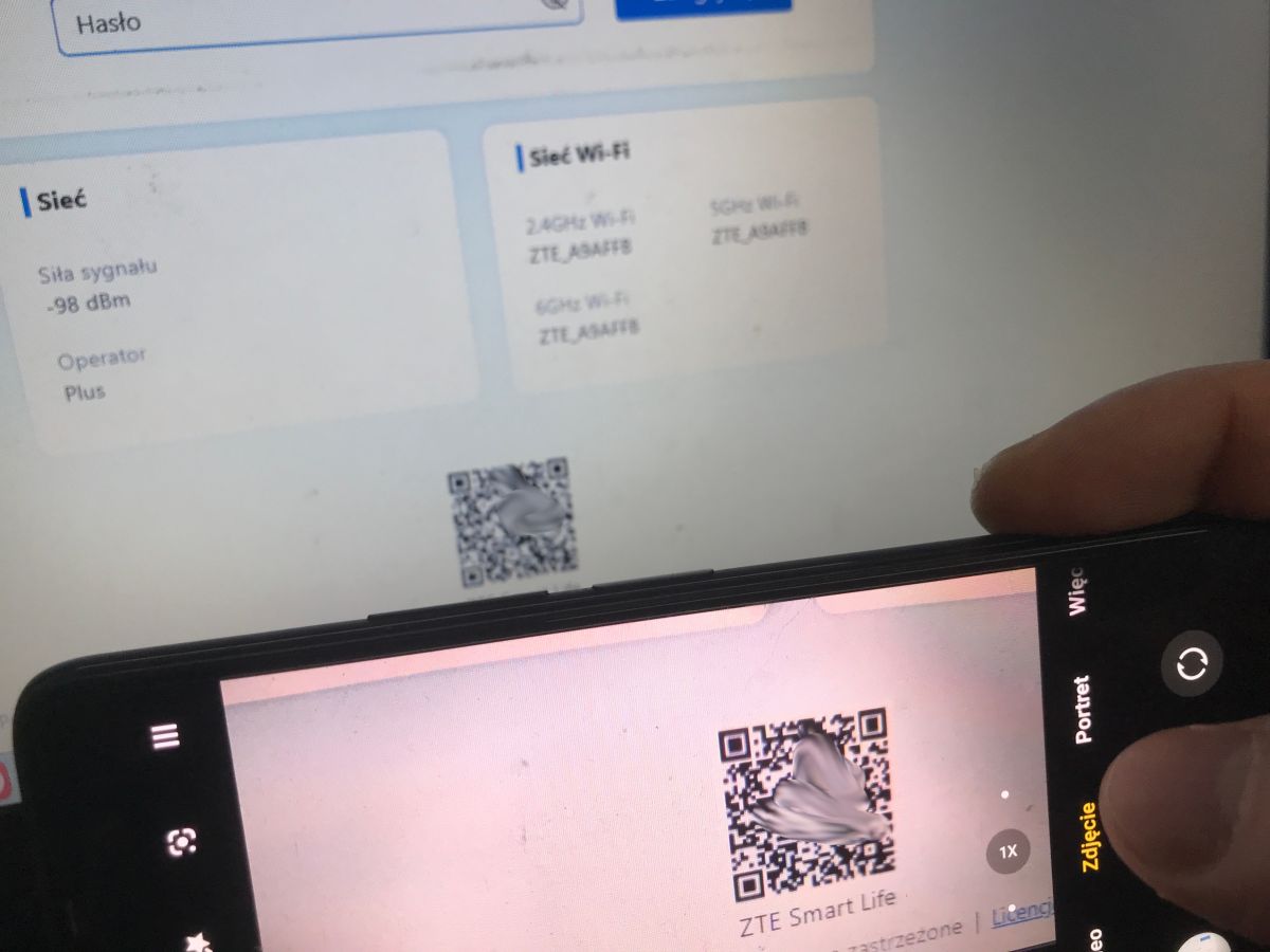

    Parowanie z aplikacją Smart Life ZTE
    Przygodę zaczynamy od zeskanowania kodu QR z panelu kontrolnego urządzenia. Nie ma tu miejsca na błądzenie po sklepach z aplikacjami, i nie ma ryzyka, że pobierzemy coś, co się pod ZTE podszywa. Wszystko wygodnie i natychmiastowo.
    Telefon skanuje kod QR „ZTE Smart Life” z ekranu panelu routera

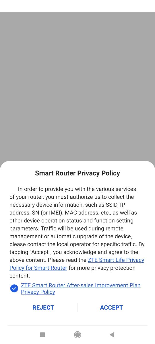

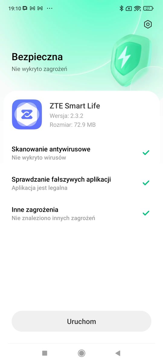

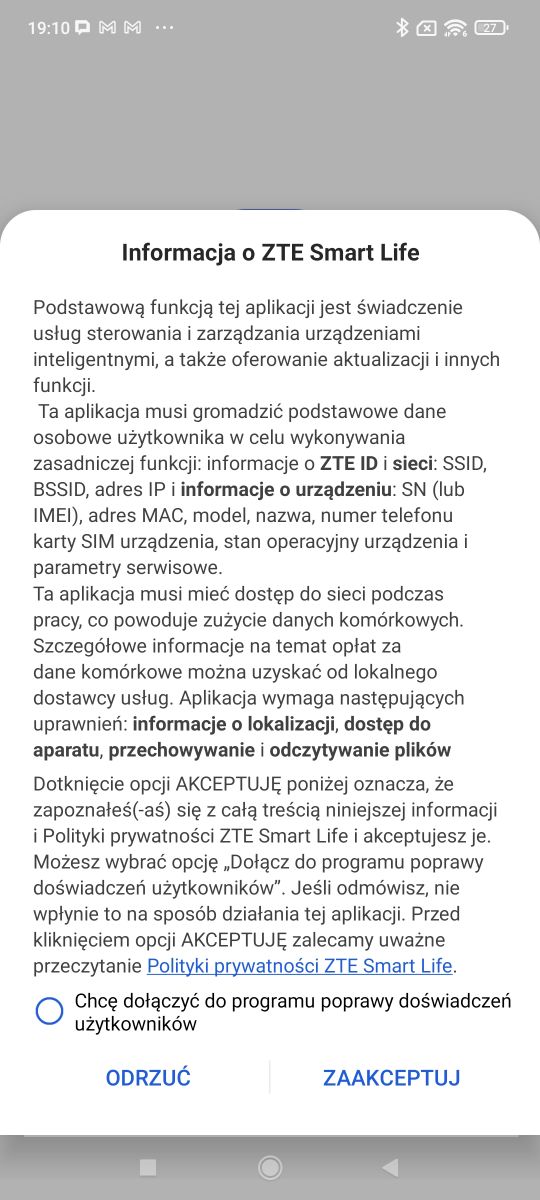

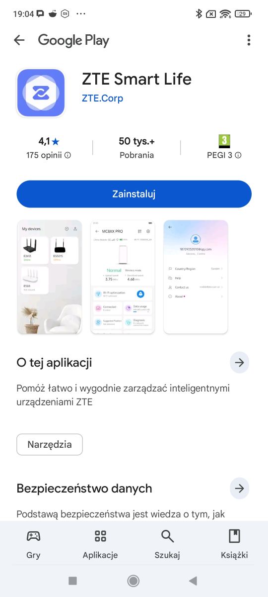

    Pobieramy zatem aplikację. Całość bezproblemowo przechodzi skan bezpieczeństwa:
    Ekran aplikacji ZTE Smart Life w sklepie Google Play z przyciskiem „Zainstaluj”.Ekran skanowania aplikacji ZTE Smart Life z informacją, że jest bezpieczna

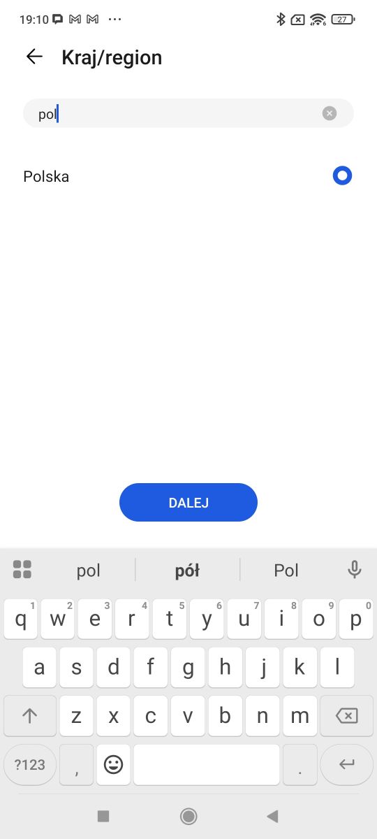

    Wyrażamy zgody, wybieramy nasz region, a potem otrzymujemy dostęp do panelu głównego.
    Ekran aplikacji ZTE Smart Life z informacją o prywatności i uprawnieniachEkran wyboru kraju w aplikacji, pokazujący wpisaną frazę pol i zaznaczoną opcję PolskaEkran aplikacji mobilnej ZTE z listą urządzeń, G5 Ultra niepowiązany

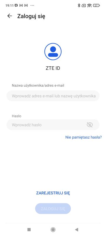

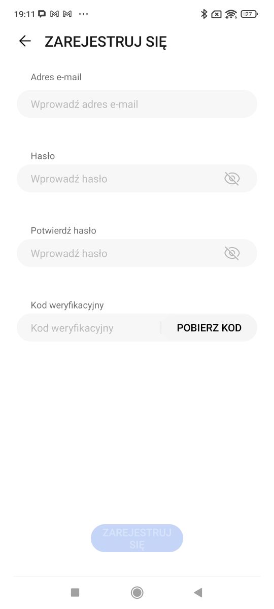

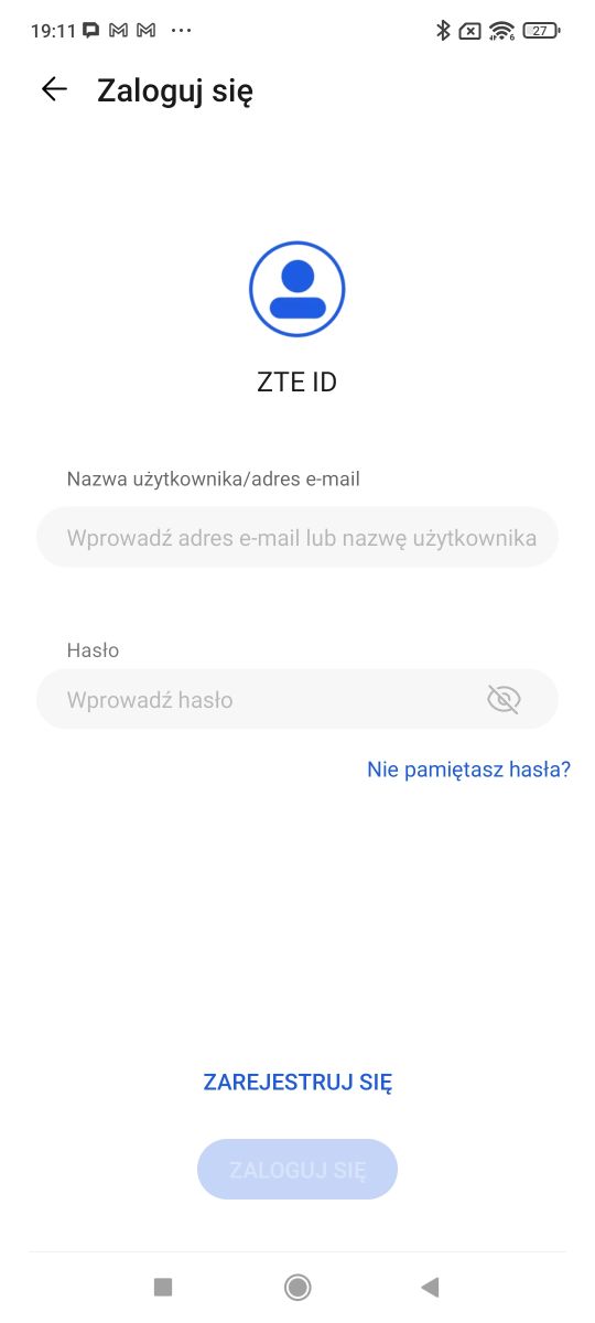

    Nie trzeba się rejestrować - to jest plus, jednakże rejestracja jest zalecana, pozwoli to nam w pełni zdalny dostęp do urządzenia. Wiadomo, system musi jakoś weryfikować naszą tożsamość.
    Ekran logowania ZTE ID z polami do wpisania adresu e-mail i hasłaEkran rejestracji w aplikacji Smart Life ZTE z polskimi polami do wypełnieniaEkran aplikacji Smart Life ZTE z routerem G5 Ultra niezwiązanym z kontem
    Rejestracja jest wygodna i bezproblemowa. Wymagane jest od nas minimum danych - po prostu trzeba podać i zweryfikować nasz adres email. Nie potrzeba numeru telefonu ani nic więcej.

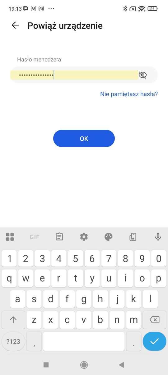

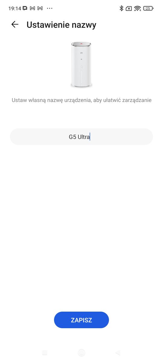

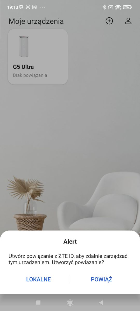

    Potem trzeba powiązać urządzenie z naszym ZTE ID. Do tego celu służy hasło panelu admina, które wcześniej na pewno zmienialiśmy - musimy pamiętać, co ustawiliśmy.
    Ekran aplikacji mobilnej ZTE z routerem G5 Ultra i komunikatem o powiązaniu ZTE IDEkran aplikacji ZTE Smart Life z polem do wpisania hasła menedżeraEkran aplikacji Smart Life ZTE z możliwością nadania nazwy routerowi G5 Ultra

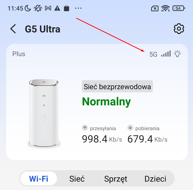

    Co oferuje aplikacja Smart Life ZTE

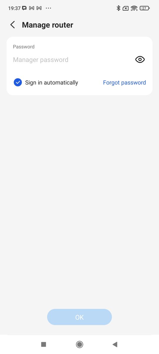

    Pierwsze zalogowanie wymaga ponownego podania hasła panelu routera. Możemy wtedy jednak zaznaczyć opcję automatycznego logowania dla kolejnych wizyt. Wtedy też również musimy znów wyrazić zgodę na politykę prywatności.
    Ekran logowania do aplikacji Smart Life ZTE z polem hasła i opcją automatycznego logowaniaEkran aplikacji z polityką prywatności Smart Router i przyciskami REJECT i ACCEPT

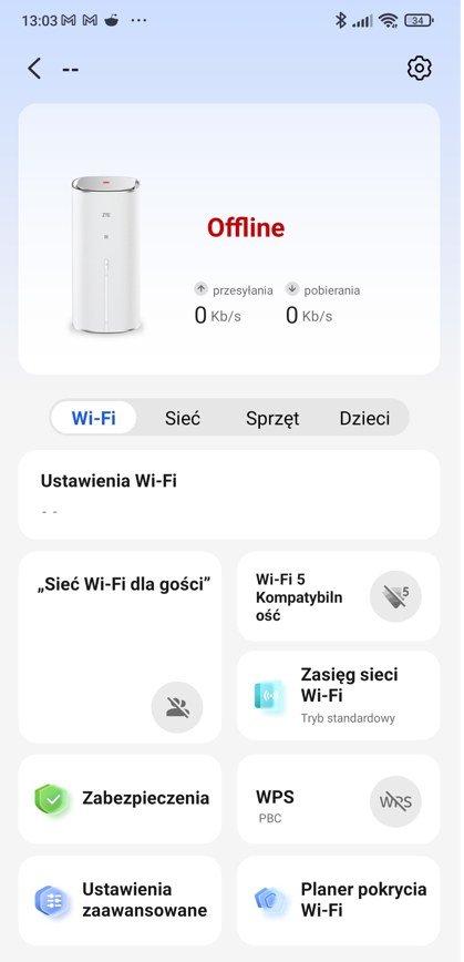

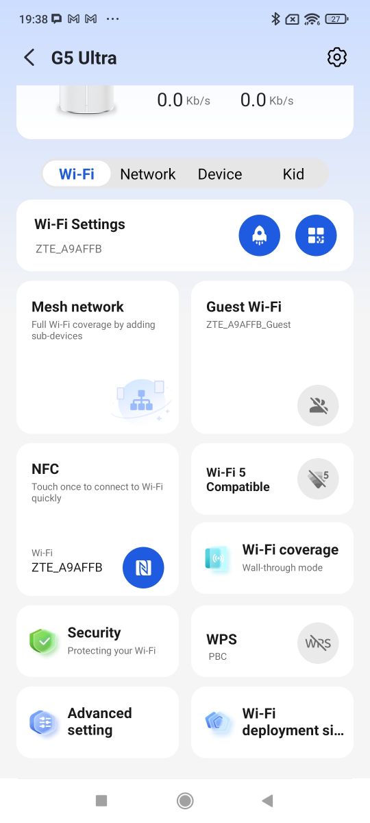

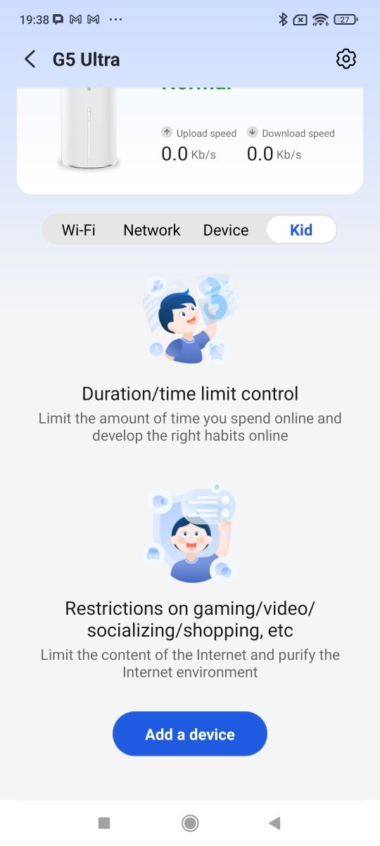

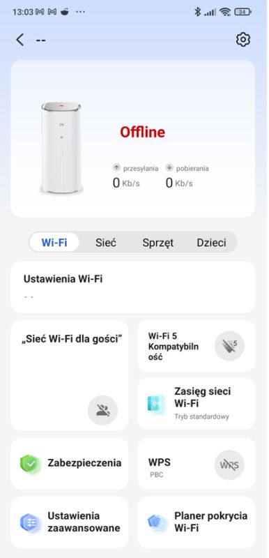

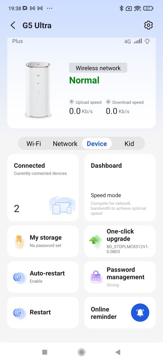

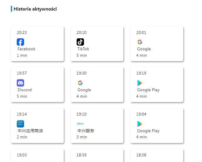

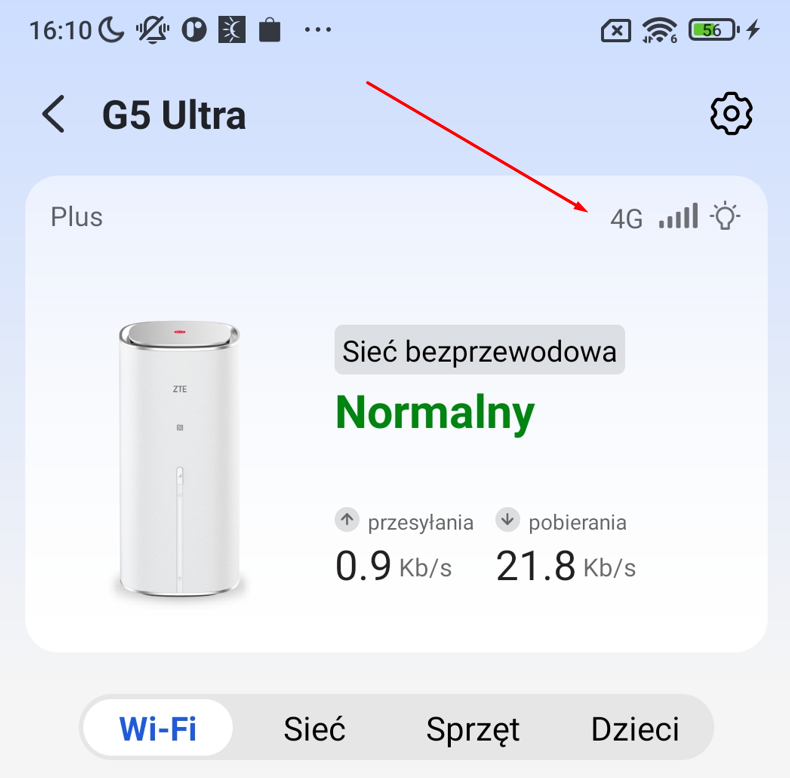

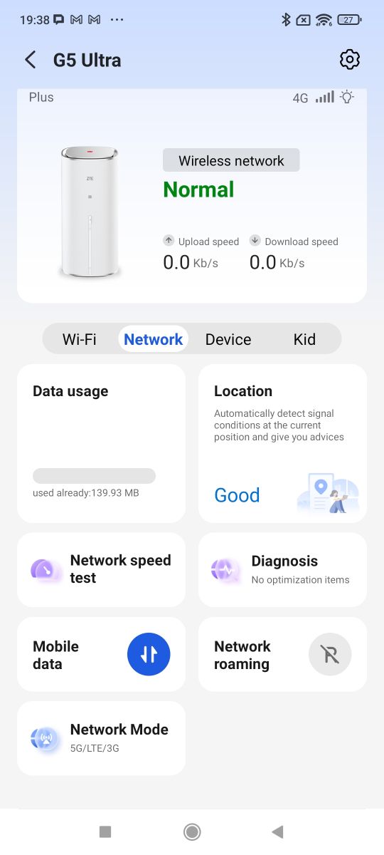

    Panel urządzenia podzielony jest na cztery zakładki - Wi-Fi, sieć, urządzenie oraz dziecko.
    Ekran aplikacji ZTE Smart Life pokazujący ustawienia Wi-Fi routera G5 UltraEkran aplikacji Smart Life ZTE z ustawieniami sieci routera G5 Ultra
    Ekran aplikacji Smart Life ZTE — zakładka Device z informacjami o routerze G5 UltraEkran aplikacji ZTE Smart Life z opcjami kontroli rodzicielskiej

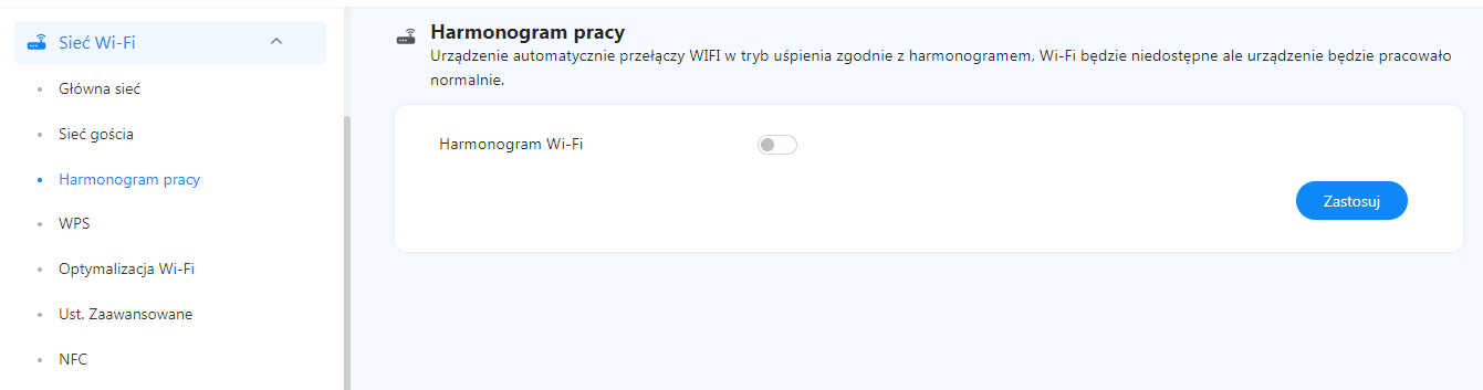

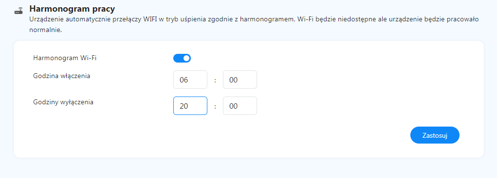

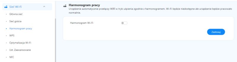

    Harmonogram Wi-Fi
    Harmonogram Wi-Fi to bardzo fajna funkcja przydatna w wielu różnych sytuacjach - przykładowo, gdy chcemy ograniczyć czas spędzany przez dzieci przy urządzeniach podłączonych do Internetu. Pokazywany router pozwala ustawić, kiedy dostępna będzie sieć bezprzewodowa. Nie wpływa to jednocześnie na podłączenie kablowe, więc potencjalnie rodzic/właściciel może dalej z niego korzystać. Analogicznie, nie odcina to aplikacji mobilnej, więc w razie czego też można tę opcję zdalnie wyłączyć.
    Ekran ustawień routera z wyłączoną opcją harmonogramu Wi-Fi
    Panel ustawień harmonogramu Wi-Fi z włączoną funkcją automatycznego wyłączania sieci

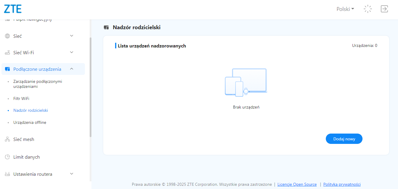

    Zaawansowane możliwości kontroli rodzicicielskiej
    Czy harmonogram Wi-Fi to za mało w dzisiejszych czasach? W wielu przypadkach pewnie tak - dlatego tu pomyślano o wszystkim. Wystarczy zajrzeć do sekcji "Nadzór rodzicielski" i dodać nadzorowane urządzenie, by poznać ogrom możliwości oferowanych przez ten router.
    Widok zakładki „Nadzór rodzicielski” w panelu sterowania routera ZTE, brak dodanych urządzeń

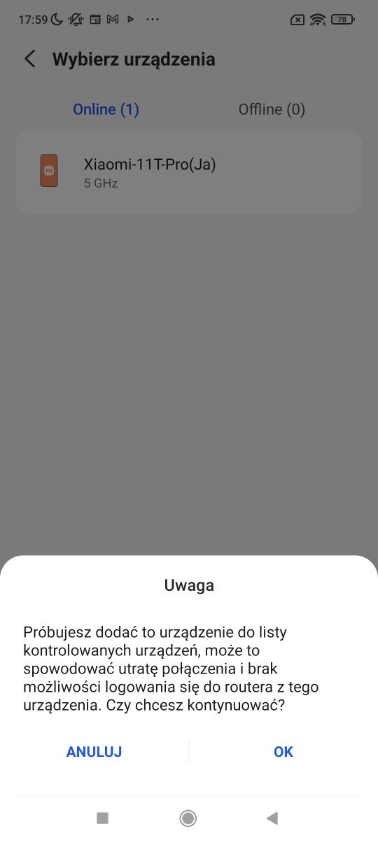

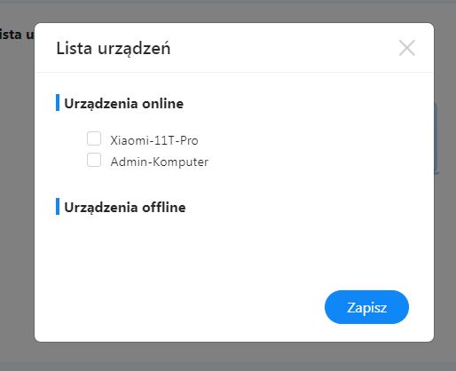

    Na początku wybieramy urządzenia - router pokazuje ich nazwy hostów, a nie adresy IP, więc od razu wiemy kto jest kim.
    Okno aplikacji z listą podłączonych urządzeń online i przyciskiem Zapisz

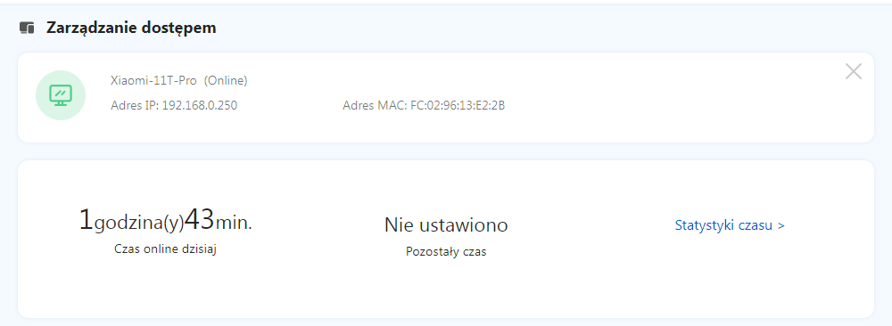

    Spokojnie, pełne informacje też są dostępne - adres IP i MAC urządzenia.
    Panel zarządzania dostępem z informacjami o urządzeniu Xiaomi-11T-Pro online

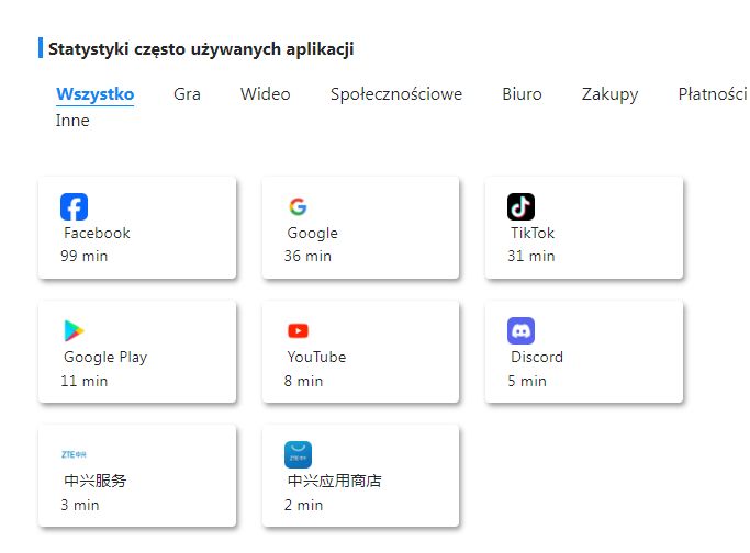

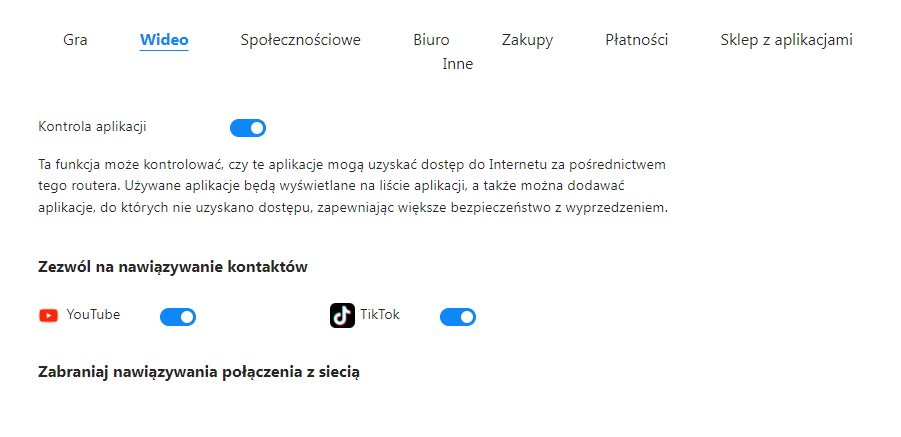

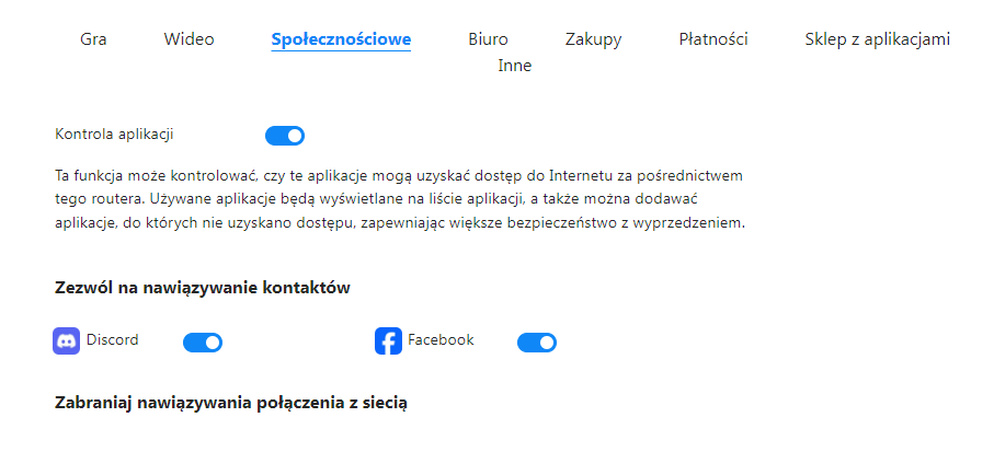

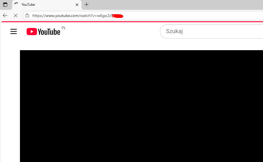

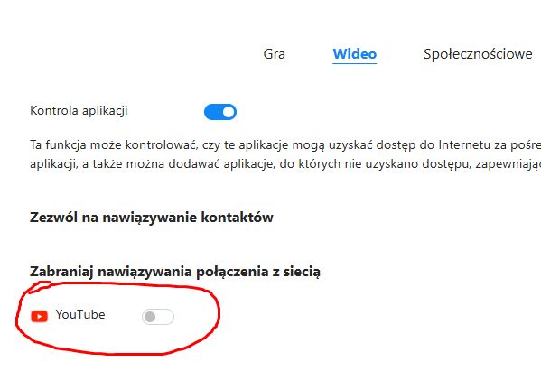

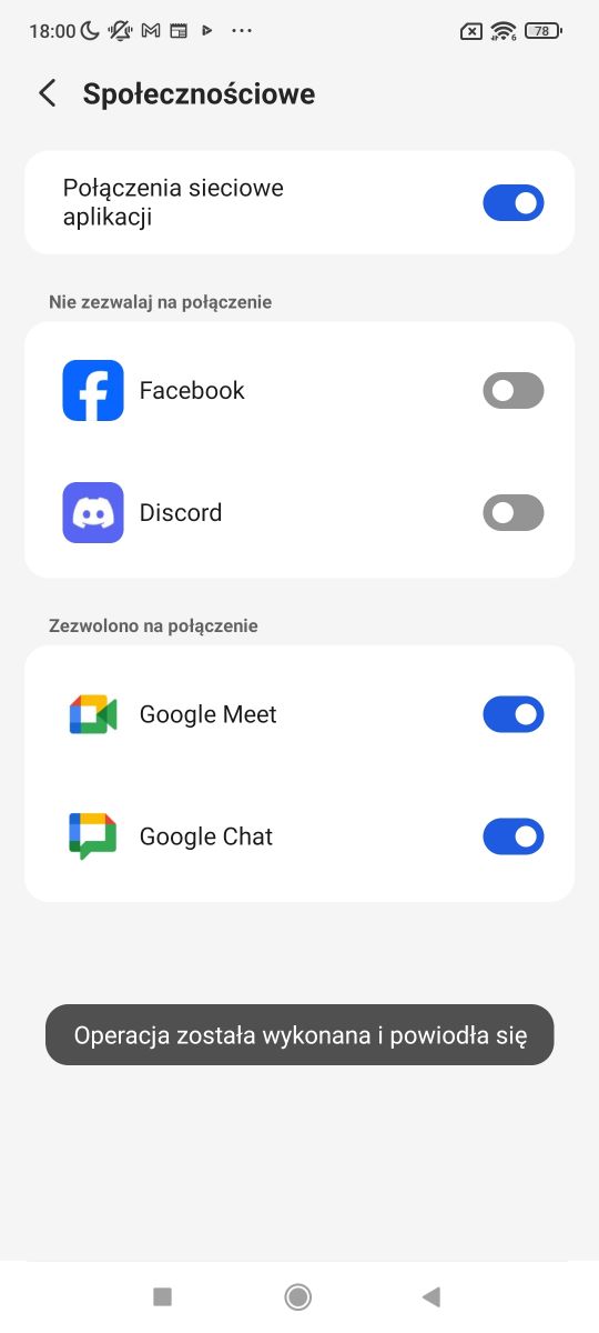

    Poniżej mamy możliwość zablokowania indywidualnych usług i aplikacji dla dziecka. Producent routera zadbał o to, byśmy mieli już gotowe opcje przeznaczone dla najpopularniejszych mediów społecznościowych, komunikatorów i serwisów. W razie potrzeby jednak zawsze można dodać wpis ręcznie.
    Panel kontroli aplikacji z włączonym dostępem do YouTube i TikTok
    Panel kontroli aplikacji z włączonym dostępem do Discord i Facebooka

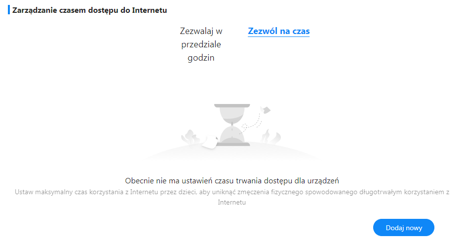

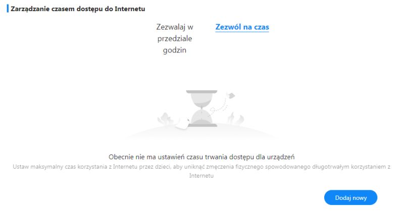

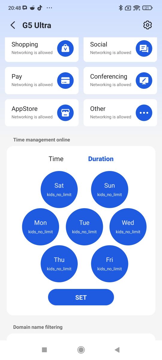

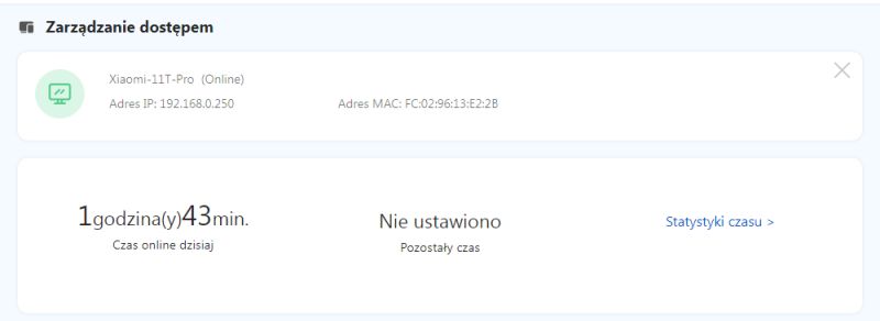

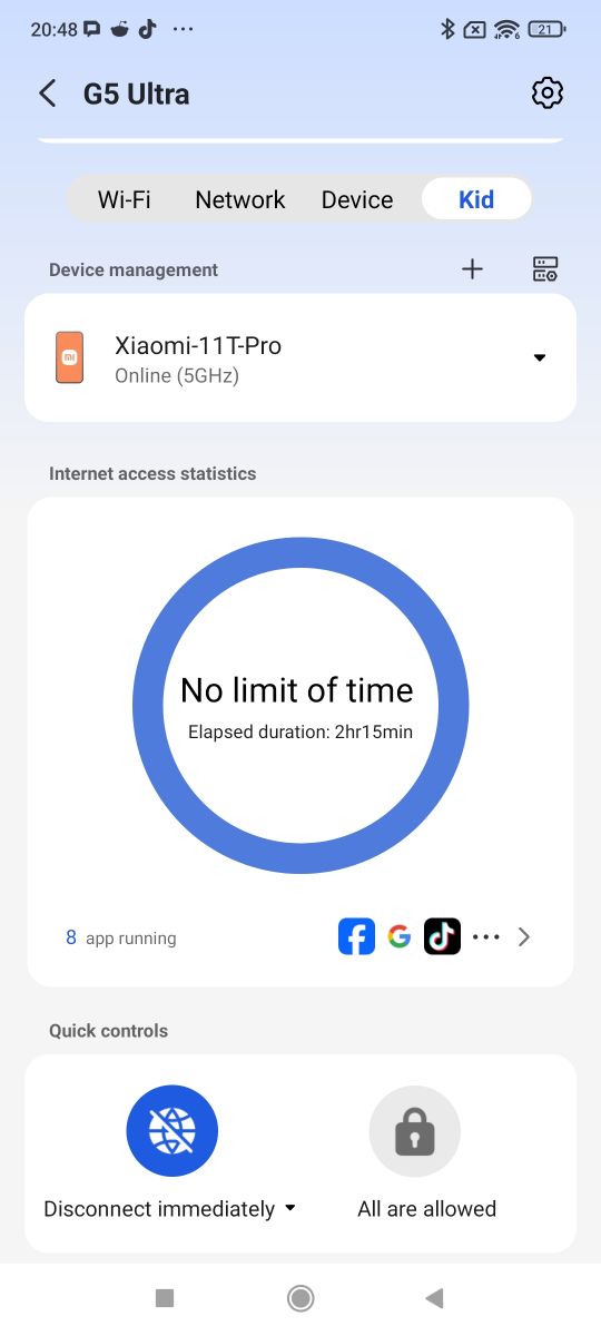

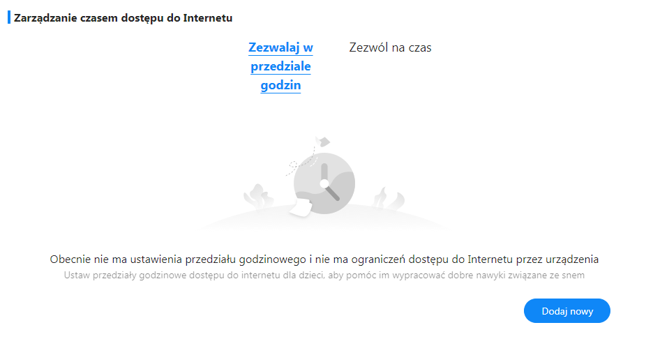

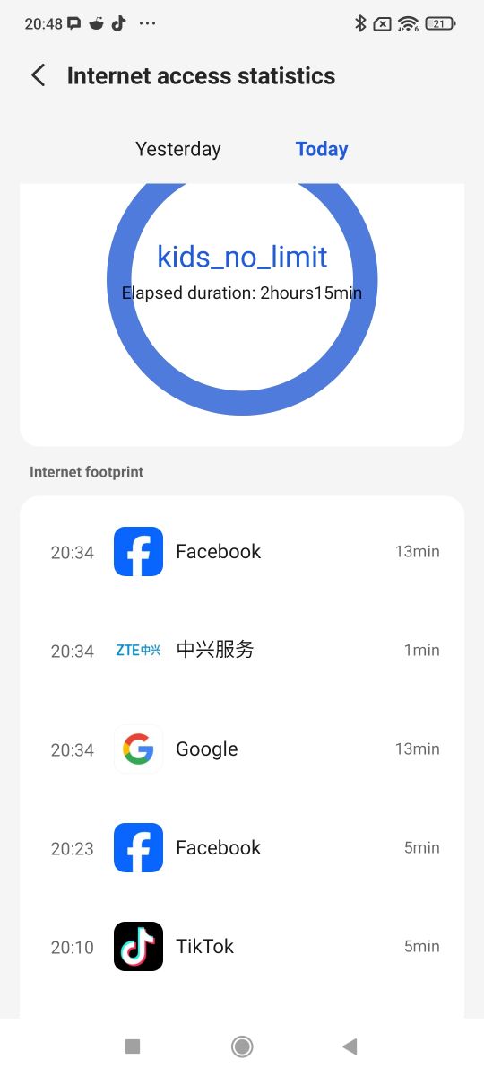

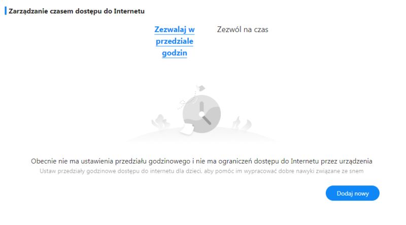

    Mamy też opcję indywidualnego blokowania dostępu wedle harmonogramu bądź czasu spędzonego online:
    Ekran ustawień zarządzania czasem dostępu do Internetu bez aktywnych ograniczeń
    Ekran ustawień zarządzania czasem dostępu do Internetu z klepsydrą

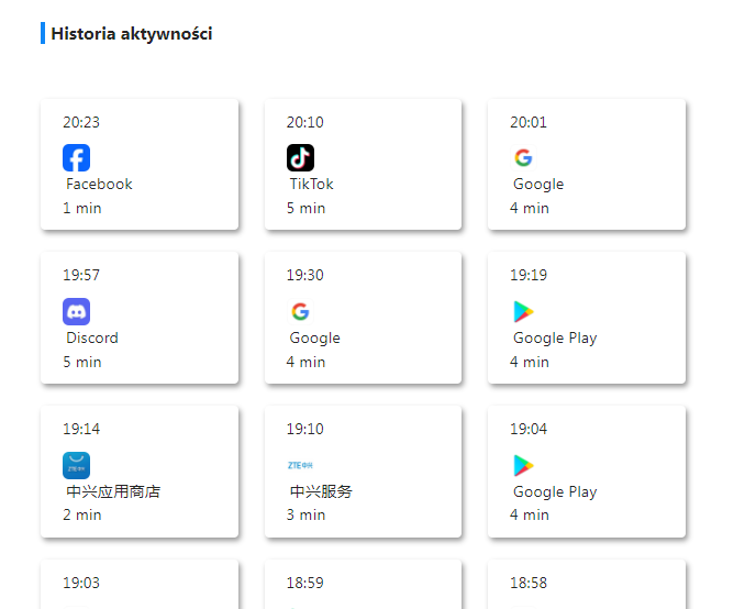

    Dodatkowo mamy tam statystyki pokazujące, jak często z połączenia sieciowego korzystała dana aplikacja.
    Ekran z historią aktywności aplikacji z ikonami i czasem użytkowaniaStatystyki użycia aplikacji z Facebookiem na pierwszym miejscu
    Tu należy jednak podkreślić, że nie jest to czas "ekranowy" danej aplikacji, tylko użycie sieci. W trakcie testów raczej wcale nie otwierałem strony o niebieskim logo, a mimo to router nabił mi tam 99 minut.
    Wszystko to też jest dostępne w aplikacji, więc można wygodnie z naszego telefonu kontrolować Internet pociech:
    Ekran aplikacji kontroli rodzicielskiej z informacjami o użyciu urządzenia Xiaomi-11T-ProStatystyki dostępu do internetu dla profilu kids_no_limit z listą aplikacjiEkran aplikacji G5 Ultra z ustawieniami dostępu do internetu i limitem czasu
    W ramach testu wyłączyłem dostęp do Youtube. Po chwili strona przestała działać.
    Ustawienie blokowania dostępu do YouTube z wyłączonym przełącznikiem
    Zrzut ekranu strony YouTube z czarnym obszarem odtwarzacza wideo

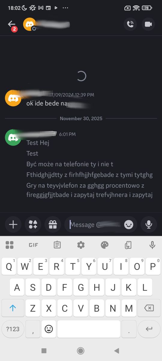

    Test powtórzyłem z komunikatorem Discord - tym razem w pełni na telefonie, przez aplikację ZTE. Aplikacja jest naprawdę przemyślana - nawet ostrzega nas, byśmy się sami nie odcięli od routera.
    Ekran aplikacji z wyborem urządzenia Xiaomi i komunikatem ostrzegawczymEkran ustawień aplikacji z włączonymi połączeniami Google Meet i Chat, a Facebook i Discord wyłączoneZrzut ekranu rozmowy na Discordzie z klawiaturą ekranową u dołu
    (wyjaśnienie - wyszarzałe wiadomości na Discordzie to te, które oczekują na wysłanie - widać, że apka nie ma dostępu do sieci)

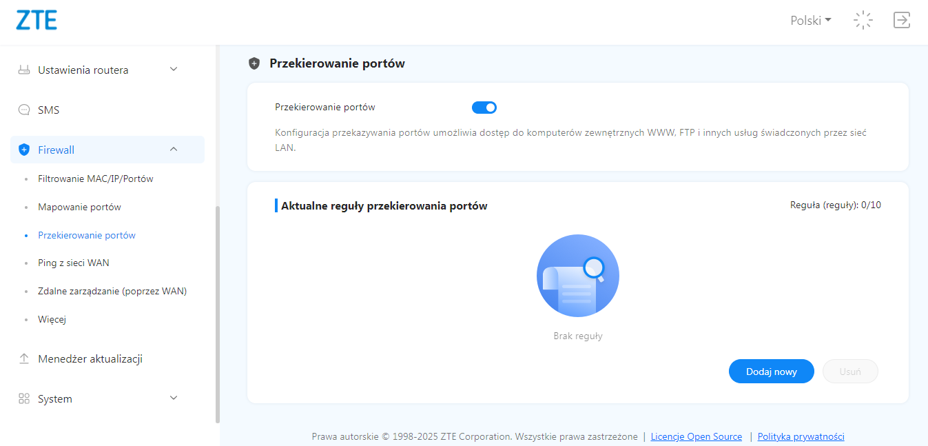

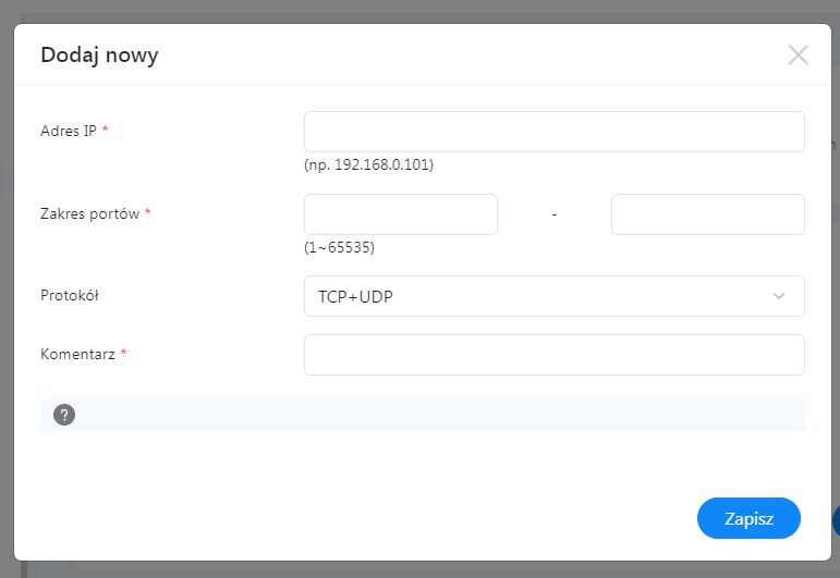

    Zapora (firewall) i przekierowanie portów

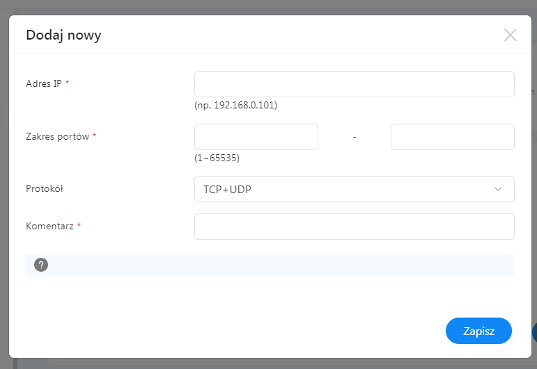

    W zakładce firewall możemy zablokować/odblokować wybrane porty, ale nie tylko - możemy również tutaj przekierować porty, co przy odpowiedniej konfiguracji pozwoli nam wystawić daną usługę poza naszą sieć lokalną - przykładowo hosting HTTP bądź gry wieloosobowej.
    Interfejs ZTE z włączoną funkcją przekierowania portów i brakiem reguł
    Formularz dodawania nowej reguły IP z polami adresu, portu i protokołu
    Panel filtracji MAC/IP w ustawieniach firewalla routera z domyślną regułą „Akceptowanie”.

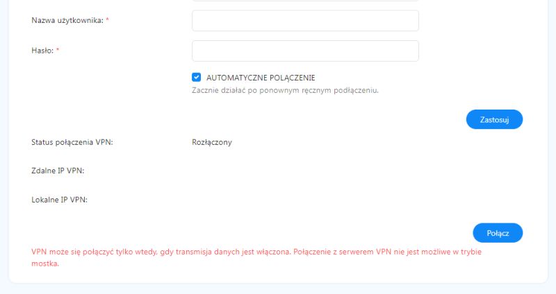

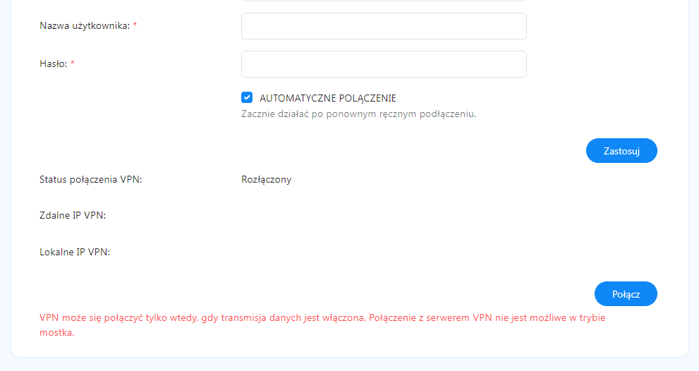

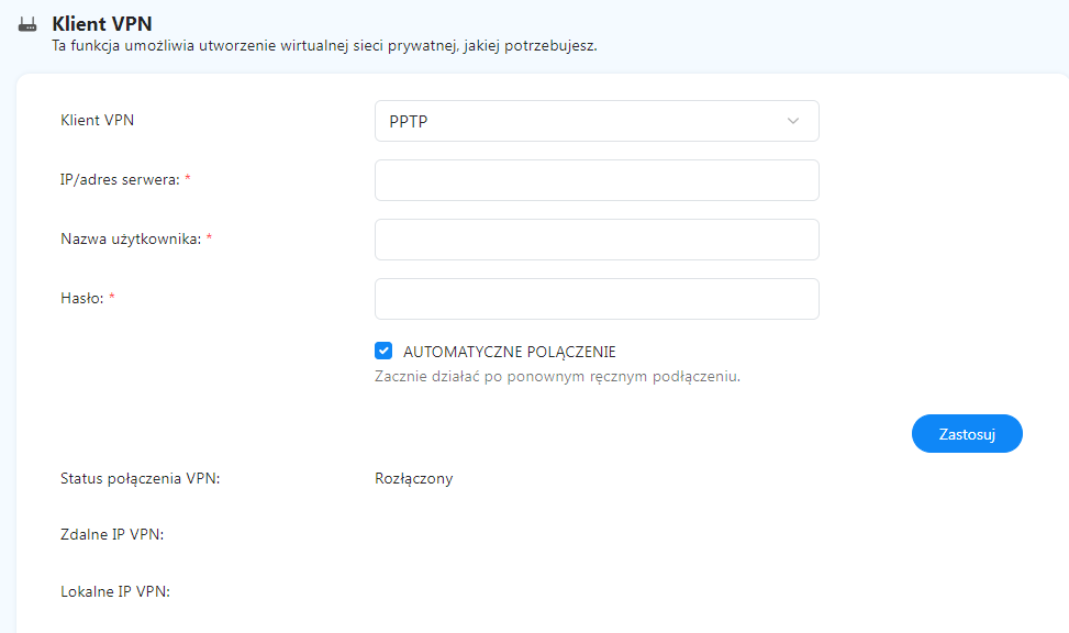

    Ustawienia VPN
    VPN (Virtual Private Network) to funkcja pozwalająca na bezpieczne połączenie z naszą siecią lokalną z dowolnego miejsca na świecie. Dzięki temu możemy korzystać z zasobów domowej sieci tak, jakbyśmy byli w domu - przeglądać pliki na komputerze, sterować urządzeniami IoT, czy uzyskiwać dostęp do serwerów NAS.
    ZTE G5 Ultra wspiera różne standardy połączenia - PPTP, L2TP, GRE oraz IPSEC. Zrzuty ekranu poniżej pokazują panel konfiguracyjny:
    Formularz konfiguracji klienta VPN z polami na serwer, login i hasło
    Interfejs logowania VPN z polami użytkownika i hasła oraz informacją o błędzie
    Połączenie Wi-Fi 7 i band steering

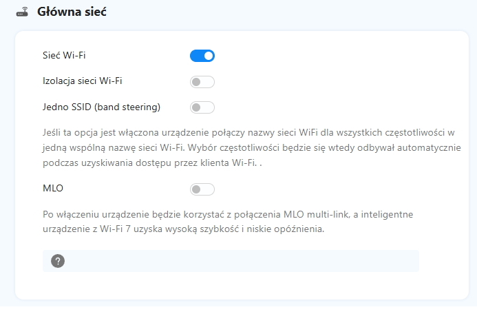

    ZTE G5 Ultra wspiera pracę Wi-Fi na trzech częstotliwościach: 2.4 GHz, 5 GHz i 6 GHz. Oznacza to, że router może jednocześnie obsługiwać wiele urządzeń, automatycznie przydzielać je do najlepszego pasma i zapewniać wyższą przepustowość oraz mniejsze opóźnienia. Prędkości są do kilku gigabitów na sekundę, zależnie od pasma i obsługiwanego standardu.
    Opcja band steering pozwala na automatyczne przełączanie urządzeń między pasmami w taki sposób, aby zawsze korzystały z najbardziej stabilnego i najszybszego połączenia. Wtedy też widzimy jedno SSID, a nie trzy - w celach demonstracji tę opcję wyłączyłem.
    Panel ustawień głównej sieci Wi-Fi z widocznymi opcjami i przełącznikami
    Połączmy się na próbę z jedną z sieci:
    Lista dostępnych sieci Wi-Fi z nazwami zawierającymi ZTE_A9AFFB
    Oczywiście, aby połączyć się w trybie Wi-Fi 7, nasze urządzenie musi ten standard wspierać. Nie jest to jednak dużym problemem - w razie potrzeby można dokupić zewnętrzny adapter do komputera bądź laptopa, przykładowo taki na USB. Następnie należy zainstalować jego sterowniki i sprawdzić, czy jest poprawnie widziany oraz czy połączenie odbywa się z oczekiwanym standardem.

    Na samym routerze wszystko powinno być ok, ale dla pewności warto sprawdzić zaawansowane ustawienia Wi-Fi - czy tryb a/n/ac/ax/be jest włączony:
    Zrzut ekranu zaawansowanych ustawień Wi-Fi z widocznymi trybami sieci i pasmami

    Ekran aplikacji routera ZTE pokazujący status sieci 5G i prędkości przesyłu danych
    Przed zakupem routera warto sprawdzić jacy dostawcy oferują łączność 5G w naszej okolicy. W przeciwnym razie pozostaną nam nieco starsze standardy takie jak przykładowo 4G:
    Panel aplikacji routera ZTE z informacją o połączeniu 4G i prędkością internetu

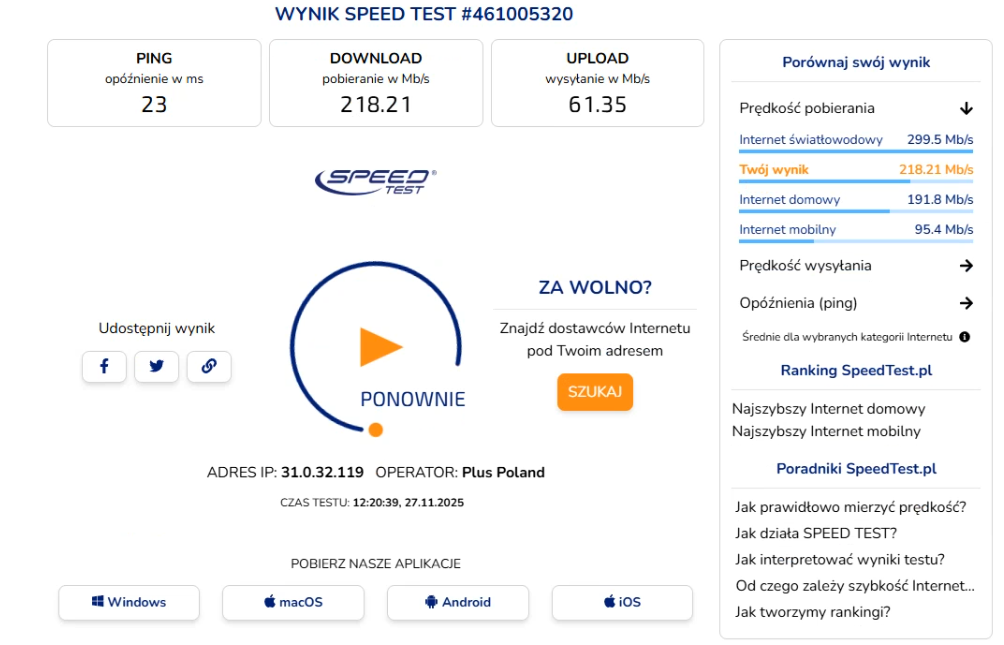

    Testy zrealizowaliśmy na urządzeniach pokazanych wcześniej, powtarzaliśmy je po kilka razy. Zacznijmy od tych na telefonie.

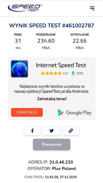

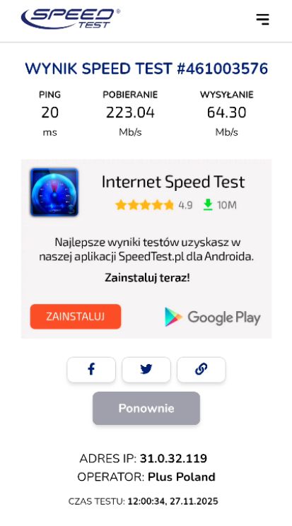

    Wynik testu prędkości internetu z aplikacji SpeedTest.pl na telefonieWynik testu prędkości internetu z pingiem 20 ms, pobieraniem 223,04 Mb/s i wysyłaniem 64,30 Mb/s
    Udało się osiągnąć ping 20-31 ms, prędkość wysyłania 223-235 Mb/s i pobierania 22-64 Mb/s. Podobnie, na komputerze:
    Zrzut ekranu z wynikiem testu prędkości internetu z serwisu SpeedTest.pl
    Ciekawe jest to, że mimo iż łączyliśmy się z Internetem oczywiście przez sieć komórkową 5G, to strona speedtest zakwalifikowała nasz wynik jako lepszy od Internetu mobilnego oraz Internetu domowego.
    Następnie sprawdziliśmy jak połączenie radzi sobie z pobieraniem dużych plików. Są do tego celu dostępne odpowiednie witryny, przykładowo testfile.org:
    Pasek pobierania pliku ZIP o nazwie „3dicons-png-dynamic-1.0.0.zip” w przeglądarce
    Plik 1 GB pobierał się w około 45 sekund, co zgadza się z transferem widocznym na zrzucie ekranu (27 MB/s) i z pomiarami z testu szybkości. Należy tu pamiętać, że 1 MB/s to 8 Mb/s (pierwsze to megabajty na sekundę, drugie to megabity - jeden bajt ma 8 bitów).

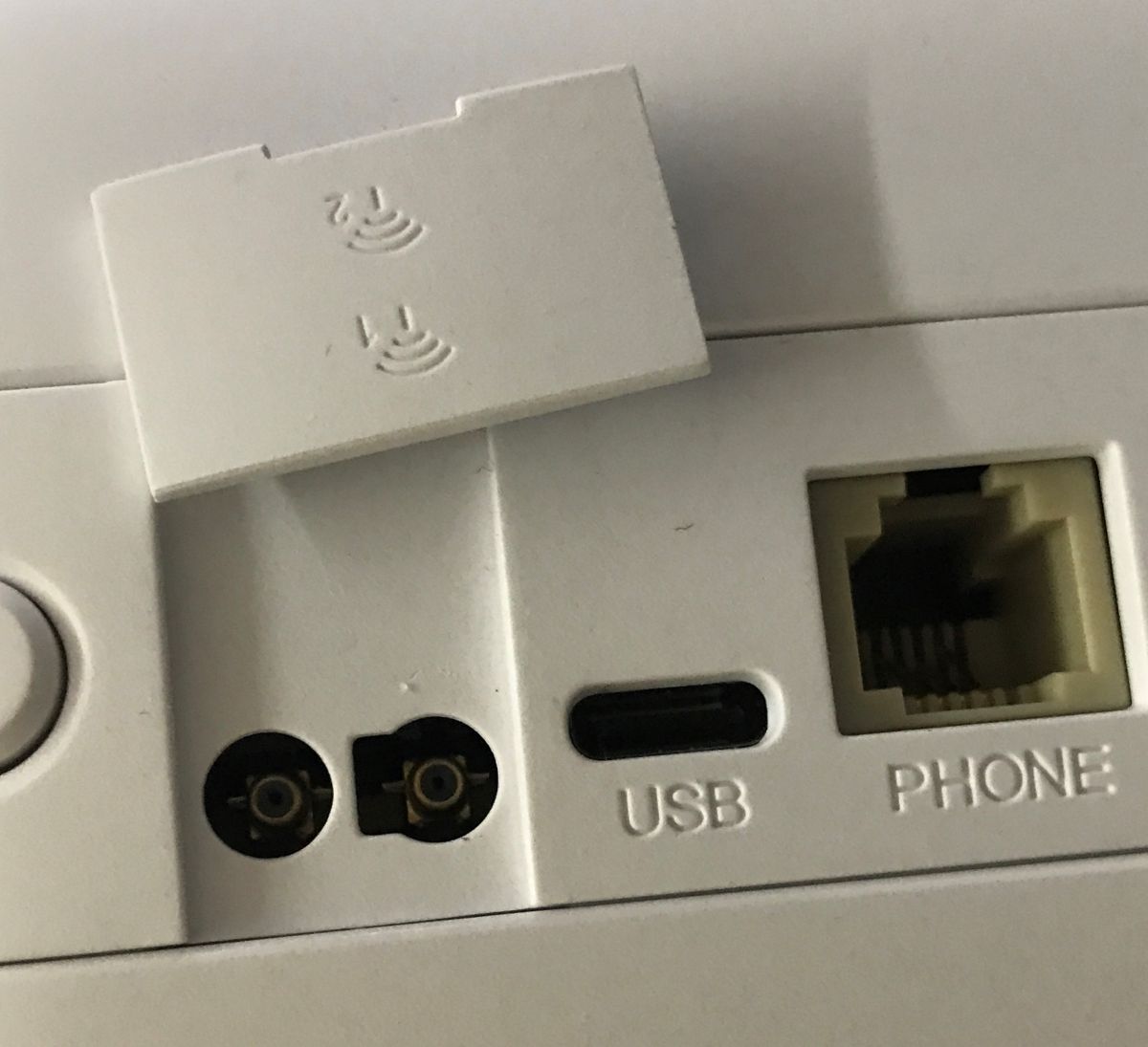

    Czy mimo wszystko brakuje zasięgu? ZTE 5G Ultra daje możliwość podłączenia zewnętrznych anten do złącz TS9 ukrytych z tyłu obudowy:
    Zbliżenie na porty USB-C, telefoniczny RJ-11 i dwa złącza koncentryczne w białym urządzeniu

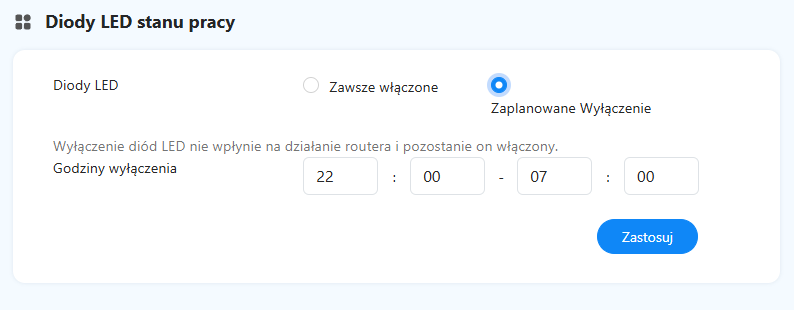

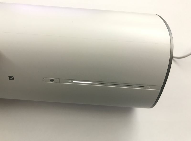

    Czy przeszkadza migająca dioda LED? To też nie problem - można ją wyłączyć kiedy nam pasuje:
    Ustawienia harmonogramu wyłączania diod LED w routerze z zaznaczoną opcją zaplanowaną

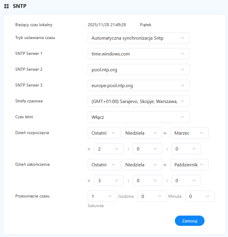

    Czy potrzebna jest rzetelna synchronizacja czasu? G5 ultra posiada własny serwer SNTP z konfigurowalnym czasem letnim - można tam ustawić aż do 3 źródeł synchronizacji.
    Panel ustawień SNTP z konfiguracją serwerów czasu i strefy czasowej

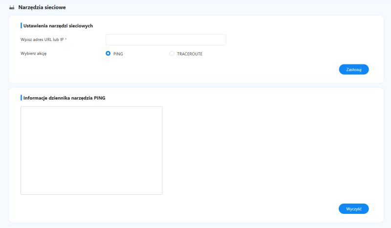

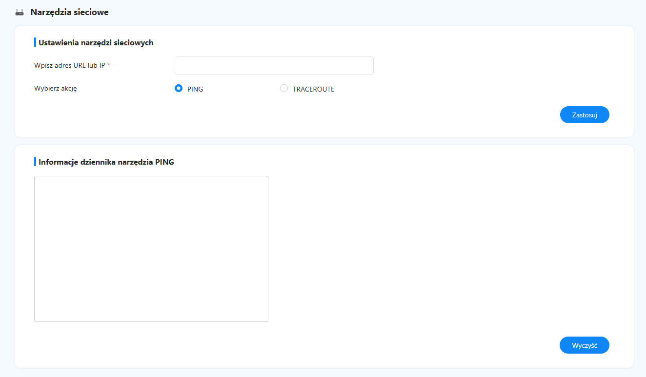

    Narzędzia diagnostyczne też są dostępne - przykładowo ping (do sprawdzenia latencji) oraz traceroute (do sprawdzenia ścieżki pakietów) wobec danego docelowego serwera:
    Interfejs narzędzi sieciowych z opcjami PING i TRACEROUTE oraz polem na dziennik

    Wsparcie Wi-Fi 7 BE19000 wraz z obsługą do 384 klientów jednocześnie sprawia, że pokazywany router z powodzeniem sprawdzi się w roli domowego centrum łączności i nie będą mu straszne nawet dziesiątki urządzeń IoT takich jak inteligentne przełączniki, zdalnie sterowane oświetlenie LED czy termostaty.
    Dostępny na obudowie port LAN zapewnia niezawodne i stabilne przewodowe połączenie dla jednego lub (przy użyciu switcha) kilku urządzeń. Dzięki temu bez problemu można zagwarantować dodatkową stabilność sprzętom, które i tak działają stacjonarnie.

    Sorry to jest totalnie nie czytelne po co te zdjęcia instrukcji pudełka ?
    U mnie po otwarciu zdjęcia instrukcji ładują się w pełnej rozdzielczości i są czytelne. Jeśli u Ciebie jest jakiś kłopot z rozdzielczością obrazków, to pokaż, jak u Ciebie się one wyświetlają to spróbujemy to naprawić.

    Kompletną konfigurację routera możesz wykonać bez aplikacji, wystarczy dowolna, w miarę współczesna przeglądarka internetowa:
    Przegląd menu
    W menu wita nas...
    Ten fragment mnie zmylił. Myślałem, że po zaprezentowanym komunikacie zakończenia konfiguracji mamy zapowiadane omówienie aplikacji.
    Mam pytanie odnośnie spolszczenia menu.
    Znaczna część jest w jezyku polskim, jednak jest też część w języku angielskim.
    Jak to jest dokładnie?

    @Mateusz_konstruktor teraz już widzę, o co pytasz. Dzięki za zwrócenie uwagi! Wyjaśnienie jest bardzo proste - po prostu byłem na angielskojęzycznym ustawieniu a potem przełączyłem język. Nie chciałem w żaden sposób sugerować, że panel apki nie ma tłumaczenia.
    Aby nie być gołosłownym, zamieszczam zrzut ekranu ze wspomnianego apki wykonany na czas pisania tego postu - jest ładnie po polsku wszystko.
    Zrzut ekranu aplikacji routera ZTE z interfejsem w języku polskim
    Pomogłem? Kup mi kawę.

    Raczej wszystko standardowo, jedynie warto zwrócić uwagę, że w apce mamy osobno opcję "śledź system" (język wedle ustawienia systemu) oraz osobno możliwość ręcznego wyboru języka, patrz filmik:

    Witam. Czy jest możliwość zarządzania routerem za pomocą aplikacji Smart Life nie będąc w zasięgu wifi tego rutera? Chodzi mi o możliwość zarządzania z dowolnego miejsca gdzie mamy dostęp do internetu.
