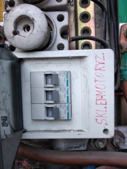

Witam koledzy mam problem z wybijaniem faz, jest to stare budownictwo w sklepie są jeszcze korki i automaty, a na zewnątrz budynku szafa z korkami i wstawiony wyłącznik nadprądowy tylko na 3 fazy do sklepu. Nie idzie tam dojść ładu ale o co chodzi, gdy podłączonych jest kilka urządzeń...
adamas 08 Lut 2019 11:00 Dzwoniłem i przekazałem ze na zewnątrz jest c13 A wewnątrz sklepu są 16A. Z tego co mi przekazał znajomy on to wynajmuje i mają w poniedziałek iść z właścicielem do tourana przepisać umowę na najemce i zapytać o ta zmianę zabezpieczeń na mocniejsze. Poinformuję Was jak się to rozstrzygnie... [Czytaj dalej]

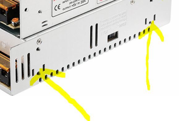

Witam Państwa, Złożyłem sobie zestaw z ali na 24V RGBW: 4x5m taśma LED 24V RGBW (szer. 12mm) 4 kontrolery + pilot zasilacz 24V 15A Mam kilka pytań, nie tyle o połącznie tego razem co o sam montaż. Chciałbym się obejść bez montażu profili, tylko przykleić bezpośrednio do sufitu taśmy,...
DDDarOOO 06 Lut 2019 12:48 Sufitu podwieszanego nie ma. Ok, jeszcze przemyślę temat samych profili, bo może zastosuję półśrodek w postaci taśmy aluminiowej, do której przylepie taśmę LED. Uznajmy ten punkt za rozwiązany, przemyślę temat i podejmę decyzję. Niemniej jednak, bardzo bym prosił o jakiś pomysł montażu... [Czytaj dalej]
