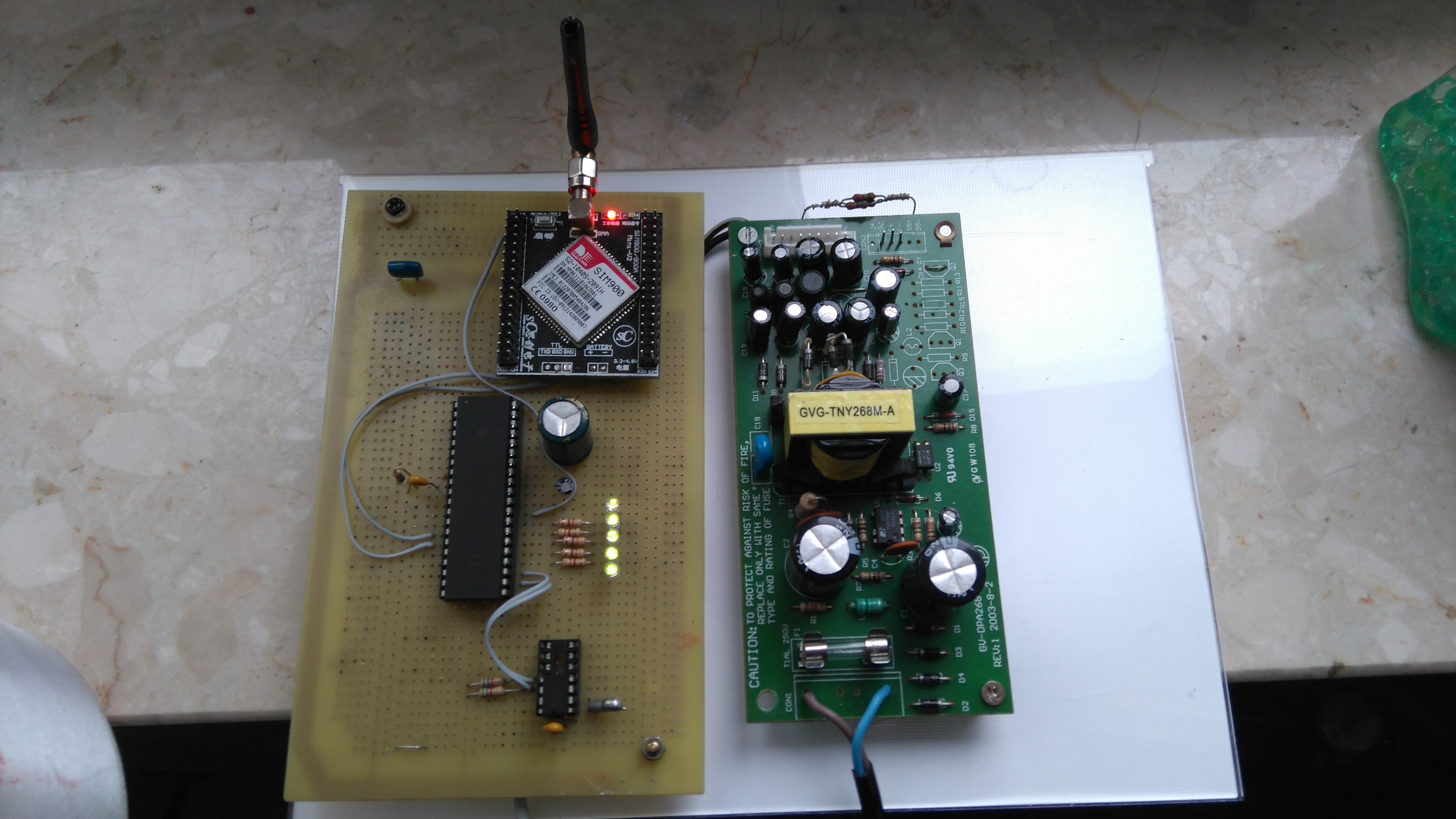

    SPRZĘT:
    Zastosowany sprzęt to:
    *Zasilacz 3.3V od DVD

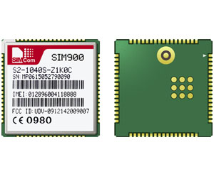

    *Moduł GSM Simcom Sim900
    *Karta Plus GSM
    *ATMEGA32
    *PCF8583 który trochę się marnuje w tym projekcie, ale już pozostał.
    *DS18B20
    *Oprogramowanie pisane w a jakże! popularnym Bascomie :)
    Tak powstał taki oto moduł na codzień leżący na parapecie.
    Termometr GSM - pomiar temperatury + WWW z wykresami
    Najpierw po włączeniu oczywiście sprawdzany jest stan zalogowania modemu do sieci i wykrycia sieci. Gdy to jest, przechodzę dalej do sekwencji poniżej.
    Układ jak posiada widać 5 diodek kontrolnych. Każda z nich opisuje po kolei stan logowania się do internetu i gdy któryś etap nie przejdzie, to dioda dalej się nie zaświeci.
    Pierwsza od dołu to wybranie GPRS
    Druga to wysłanie danych o APN
    trzecia to uruchomienie GPRS
    czwarta inicjalizacja HTTP
    Piąta to sparametryzowanie HTTP
    W dalszym etapie wywołuję co 5 minut funkcję wysyłania HTTP i potwierdzam wysłanie. Resetuję zmienną odliczającą czas, i cykl się powtarza.

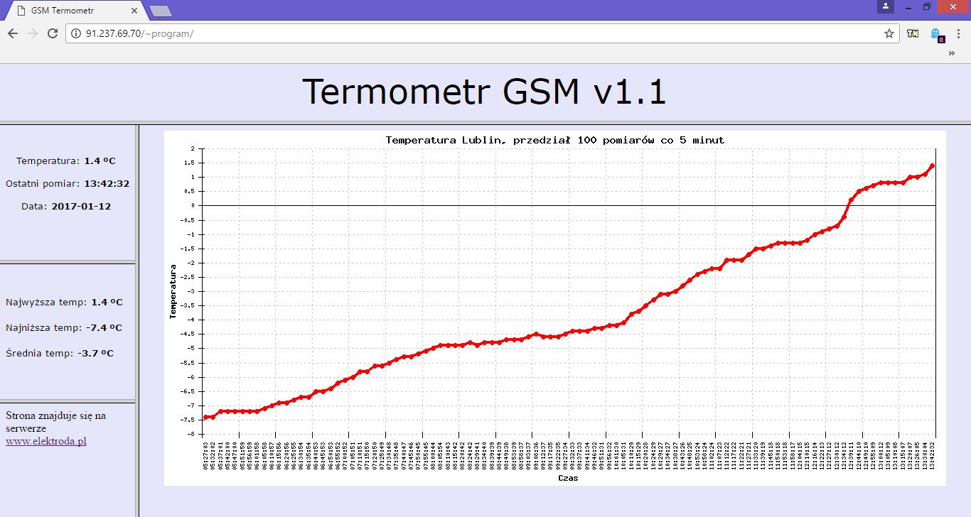

    SERWER:
    Następnie przyszedł czas na wybór dobrego ale i darmowego hostingu z bazą MySQL i PHP. Praktycznie dziś, każdy serwis to oferuje. Jedynie pod znakiem zapytania pozostaje jakość oferowanej usługi. Czas dostępu do strony na przykład. Zdecydowałem się na serwer elektroda.eu gdyż jako jedyny ani razu mnie nie zawiódł a oferuje bardzo dobre parametry i to za całkowicie darmo :).
    Gdy już miałem opanowane zapisywanie danych na serwer do bazy danych, i baza się uzupełniała a ja tylko wyświetlałem ostatni rekord na WWW. To było za mało jak dla mnie i zapragnąłem coś więcej, mianowicie przydał by się wykres jakiś pomyślałem. Fajnie by było zobaczyć jak temperatura skakała w nocy, i o której były mocne spadki.
    Z pomocą przyszedł mi pakiet PHPLOT http://www.phplot.com/ który oferuje bardzo fajne możliwości w kwestii rysowania wykresów i ich konfiguracje. Czy to ma być liniowy, czy kołowy, słupkowy, praktycznie każdy element jest konfigurowalny.
    Szybko poszukałem w internecie jak wyświetlić z bazy danych rekordy i przenieść je na wykres. Gdy się to udało, przyszła pora na dorobienie kolejnej ramki na stronie. Tym razem temperatura średnia, najwyższa, i najniższa. Wyliczenie tych 3 danych operuje tylko i wyłącznie na tych punktach które są widoczne na wykresie. Początkowo było liczone z całej bazy danych, ale szybko uznałem, że to bez sensu, bo po co mi wiedzieć, że kiedyś tam było -29°C, lepiej gdy wiem ile było najmniej w obecnym widocznym zakresie pomiarów.
    Pomiary odbywają się co 5 minut, o ile Plus nie zawiedzie i czasem zdarzy się, że pakiet nie dojdzie, ale zdarza się to rzadko. Częściej brakuje pomiarów gdyż muszę na chwilę odłączyć sprzęt.

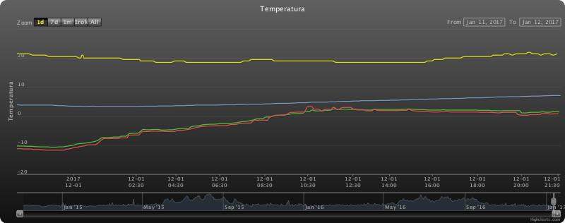

    Próbowałeś kiedykolwiek rrdtool ? Zobacz sobie przykładowo Pnp4nagios lub Cacti ... To ma zastosowanie w systemach monitoringu w których interesują Cię dane za jakiś przewidywalny okres wstecz. Poniżej tego progu dane zostają automatycznie uśrednione. Dzięki temu masz automatyczną rotację danych i baza nie puchnie. Naturalnie to ma znaczenie jeżeli przetwarza się więcej serii danych. Sam tool generuje wykresy a w menu może pokazać minimum , maksimum , średnią i jeszcze chyba kilka innych statystyk.

    O, bardzo fajnie wygląda rrdtool :) na pewno przyjrzę się temu bliżej! Dzięki! Co do stabilności PCFa to powiem tak, mi nigdy się późnił czy spieszył. Pracował bardzo dobrze, czy to wersja 8583 czy 8563. Zawsze dobrze liczyły czas. Nie musiałem nigdy się martwić o "jakość" czasu. Może kiepskie kwarce trafiłeś?

    Bardzo fajne, u mnie od kilku lat działa coś podobnego z tym że czujniki to głownie tplinki albo esp8266. Do wykresów używam rrdtool.

    Robisz tylko jeden odczyt z czujnika na 5 minut? Może warto byłoby mierzyć co parę sekund, a na serwer wysyłać uśredniony wynik z tych 5 minut?
    Generowany na stronie wykres wygląda, jakby był zrobiony z wartości zaokrąglonych do jednej dziesiątej (tak, policzyłem schodki:) ), a przecież DS18B20 ma rozdzielczość 1/16. Po co zniekształcać wyniki pomiarów?
