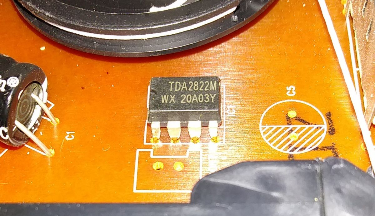

  • Wnętrze opiera się na układzie CD2003 jako tunerze FM/AM oraz TDA2822M jako wzmacniaczu audio.

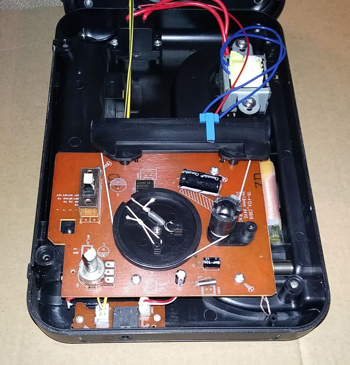

  • Zasilanie realizuje transformator sieciowy z odczepem środkowym i prostownik dwupołówkowy, bez zasilacza impulsowego; luty wyglądają słabo.
