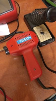

  • Super oświetlenie lutownicy
    Co prawda można zakupić podświetlenie LED w soczewce do lutownicy, jednak postanowiłem zrobić coś znacznie jaśniejszego. Teraz lutowanie to przyjemność. W oprawie z gwintem po żarówce znajduje się mostek prostowniczy (można wymontować z uszkodzonej "żarówki" LED (jest tego pełno np. w koszach w Biedronce za darmo) i kondensator między + i - (zapobiega miganiu). Jak największa pojemność, przy napięciu nie mniej niż podaje lutownica i odpowiednich wymiarach. Przykładowe przedstawione fotki są dla lutownicy 6V (po 3 diody szeregowo, 3 łańcuchy).
    Super oświetlenie lutownicySuper oświetlenie lutownicySuper oświetlenie lutownicySuper oświetlenie lutownicySuper oświetlenie lutownicy

    Tak takiej, choć nie ma przeciwskazań aby dorobić taką przystawkę do kolbowej, korzystając z zasilania tej lutownicy. Występują już LEDY SMD w identycznych obudowach na 12V,24V,48V, myślę inne też.

    Użytkownicy transformatorówek często narzekają na słabe podświetlenie w tych lutownicach .. używanych często w niezbyt sprzyjających okolicznościach przyrody (np. leżąc pod samochodem). Sam przerabiałem swoją na LEDy i to był dobry pomysł ;)

    Przeróbka prosta, choć mało odkrywcza.Dobrym pomysłem jest kondensator podtrzymujący świecenie po wyłączeniu lutownicy oraz wykorzystanie oprawki po starej żaróweczce. Mam tylko wątpliwości, czy kondensator SMD utrzyma zasilanie kilku diod przez kilkanaście sekund. Oryginalna żarówka gaśnie natychmiast i utrudnia obserwację zastygającego lutu. Łatwo wówczas poruszyć lutowane elementy.

    Ja zastosowałem jeszcze mikro mostek Gretza bo irytowało mnie mruganie a kondensator nie eliminował tego całkowicie. A jakiś wrażliwy na migotanie jestem.

    Witam , w swojej lutownicy też mam tak przerobione światło. Niestety jest jedna wada nie posiadam warystora i przy przepalaniu się grota następuje przepięcie co skutkuje często wypaleniem diod...
