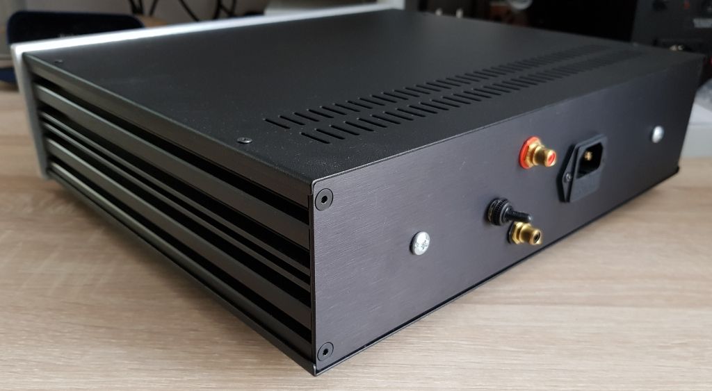

    Nie będę się rozpisywać o elektronicznej stronie, a zapytam o dwa drobiażdżki:
    1. Płyta czołowa nie mogła być wyższa o te 1/2 cm żeby nie było szpetnej szpary na górze? Całe staranne wykonanie płyty czołowej szlag trafił przez tę fuszerę.
    2. Z natury rzeczy (taka kwestia umowna) w wypadku klawisza kołyskowego (jak te dwa ) włączony ( "I") powinien być na górze, a wyłączony (0") na dole. Wiem, że są opisy, ale tak łatwiej obsługiwać intuicyjnie.
    I na koniec (również z estetyką związana) mała prośba - zanim zaczniesz robić pooglądaj konstrukcje fabryczne, wybierz te, które wydają Ci się najładniejsze i wydedukuj czemu akurat takie Ci się podobają. Chodzi w dalszym ciągu o panel przedni - ogromna (w porównaniu) powierzchnia z malutkimi mierniczkami, sterczącą gałą i ohydnymi wyłącznikami. Nie wygląda to dobrze nawet gdyby wyłączyć wszystkie wspomnienia i własne preferencje - po prostu to nie najlepiej zaprojektowana płyta czołowa budząca wrażenie niedokończonej, robionej naprędce i bez zastanowienia nad efektem końcowym.
    Myślę, że na początku wszystko było zaprojektowane ładniej ale podczas montażu okazało się, że nie mieszczą się transformatory głośnikowe i dlatego trzeba było podnieść górną płytę. Swoją drogą montując je w innej pozycji pewnie by weszły.

    A co ma pseudo pandemia do ładnie zrobionej obudowy. Nie trzeba chodzić po firmach wystarczy zaprojektować obudowę i zlecić firmie, ja tak zrobiłem do wzmacniacza słuchawkowego i mam jak z fabryki.

    Co do braku miejsca na trafa, jak nie wyszło na wysokość, to zawsze można to "poprawić" bez wielkiego rzeźbienia.
    Zauważy kolega, że transformatora wcale nie trzeba montować korzystając z fabrycznych mocowań, można go po prostu "położyć" i zrobić nieco inne mocowania.

    Generalnie podoba mi się, pewnie gdybym miał taką obudowę to obniżyłbym (wpuścił głębiej) transformatory audio. Jak? wycinając otwór wielkości tego transformatora, i montując go do kawałka blachy, ew płytki tekstolitowej o rozmiarze nieco większym. Płytkę można na odpowiednią głębokość obniżyć np na nakrętkach lub czymś podobnym.

    Czy to dziwne, że wizualnie na zamieszczonych zdjęciach, bardziej mnie zainteresowały sprzęty drugoplanowe, niż bohater pierwszego planu?

    Ogólnie ocenił bym Twój projekt, jako bardzo fajny kit, ale niestety w niedopracowanej obudowie bez wyrazu.

    Też warto powiedzieć że dobrym pomysłem jest wpisanie sobie w google np. obudowy diy czy coś takiego i przeglądnięcie wyników. Często można podpatrzeć pomysły.

    Także pozwolę sobie skomentować poniższe słowa autora tematu:
    Jakub Urban napisał:
    Te "ładne" obudowy to kosztują sporo, byle co tanie jest ale nikt nie docenia mojej pracy, za to sama, zajadła krytyka.
    Krytyka może wydawać Ci się zajadła, bo zrobiłeś ten projekt nieco lepiej niż wcześniejsze, więc liczyłeś na pozytywny odzew. Niestety nie dopracowałeś tej obudowy, widać rażące błędy (szczelina w obudowie u góry obudowy, nie najlepiej rozplanowane elementy czołówki itp.)
    Tłumaczysz się moim zdaniem głupio, że ładna obudowa kosztuje dużo pieniędzy, a Ciebie nie stać na taki wydatek. A do własnoręcznego wykonania ładnej obudowy nie maż odpowiednich narzędzi.
    Takie tłumaczenie, to po prostu brak chęci z Twojej strony, choć może także i brak wiedzy o obróbce różnych materiałów.
    Popatrz na to:
    Mój wzmacniacz lampowy AVT-2754 Mój wzmacniacz lampowy AVT-2754
    Obudowy tych urządzeń zostały wykonane własnoręcznie przeze mnie, bez zaawansowanych narzędzi.
    Bazą były obudowy pozyskane ze starych, uszkodzonych sprzętów Diory, cena jednej to około 40 zł.
    Do tego trochę blachy aluminiowej na nowe fronty, nieco laminatu na nowe ścianki tylne.
    A użyte narzędzia, to: piłka do metalu, wkrętarka, mała tania multiszlifierka, pilniki, papier ścierny (kilka różnych arkuszy). Z narzędzi to wszystko. Prawda, że wszystkie one bardzo zaawansowane :)
    Do wykończenia używałem jeszcze lakieru czarnego i bezbarwnego w aerozolu, a napisy tam widoczne, to wydruk na folii samoprzylepnej.
    Łączne koszty poniesione przy takiej obudowie to około 80-100 zł /szt + dodatkowo parę godzin sumiennej pracy (którą trzeba umieć wykonać).
    Więc nie tłumacz się głupio, że tanio, lub bez poważnego zaplecza narzędziowego, nie da się zrobić obudowy lepiej wyglądającej od Twojej.
