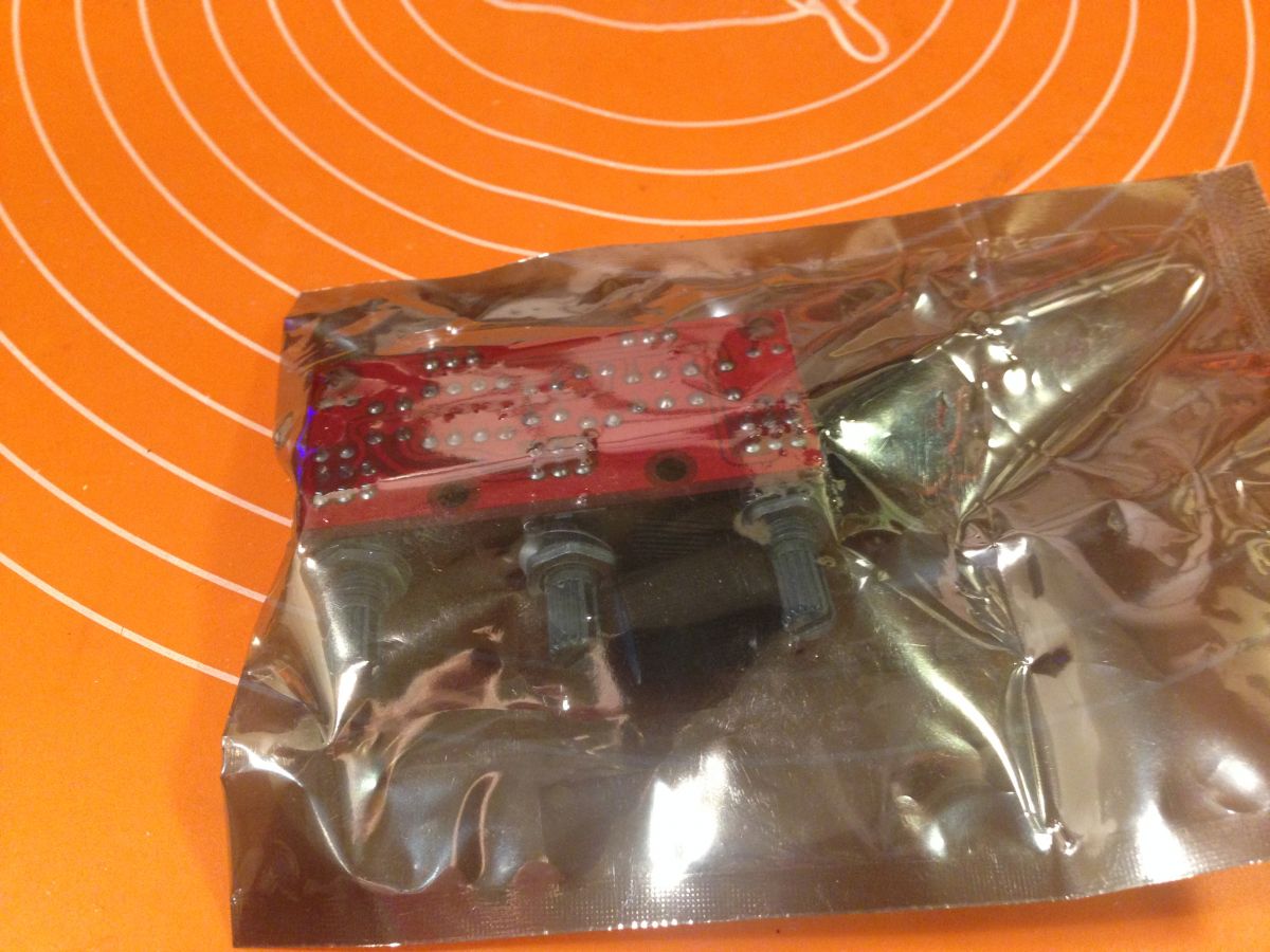

    Przyjrzyjmy się bliżej. Moduł przychodzi do nas w torebce antystatycznej:
    Budujemy wzmacniacz. cz.1B Bierna regulacja barwy dźwięku. Budujemy wzmacniacz. cz.1B Bierna regulacja barwy dźwięku.
    Niejako "saute", czyli bez żadnych dodatków typu przewody sygnałowe. Te musimy "zorganizować" we własnym zakresie.

    398216 Usunięty napisał:
    en z nich jest podłączony "potencjometrycznie"
    To by wskazywało jednak na korektor bierny.
    Mlody_Zdolny napisał:
    Jaka impedancja ma być kolejnego stopnia?
    Raczej większa niż 47k.
    Skąd takie wnioski i skąd taka wartość akurat?
    Potrzebne są wtórniki, najlepiej z wejściami FET
    Dlaczego akurat wtórniki, a nie wzmacniacze ? Jak to koreluje z powyższym stwierdzeniem? Dlaczego mają to być rozwiązania w technologii FET? Masz jakiś konkretny argument "za"?

    Tak jest to i opisane na aukcjach Aliexpressu.
    aaanteka napisał:
    Podeślij w wolnej chwili rzut płytki od strony druku i od strony z zaznaczeniem dla pewności stron
    Żeby było to całkowicie czytelne musiałbym wylutować z płytki wszystkie elementy. Trochę to niezręczna sytuacja, bo miałem pewien pomysł na wykorzystanie tego modułu. Poza tym druk dwustronny i chińska cyna bezołowiowa (jeśłi wiesz o czym mówię)...
    Jeżeli wystarczy Ci zdjęcie z elementami to możesz poszukać na aukcjach Aliexpres skąd ten moduł do mnie dotarł.
    aaanteka napisał:
    można będzie wtedy wykorzystać również do realizacji własnego regulatora obliczonego według własnych wytycznych uzależnionych od przeznaczenia.
    Osobiście nie stosuję takiego sposobu z kilku względów, Najważniejszym (dla mnie) jest ograniczenie do konkretnego układu. A jeśli już ktoś chętny by coś podobnego wykonać (chodzi o korektor), to coś mi się kojarzy, że widziałem coś takiego w jednym z numerów (starszych) EdW bodajże. Z tego co pamiętam płytka opracowana była do stosowania różnych konfiguracji elementów i miała już miejsce na ew. WO na wejściu i wyjściu. Taki gotowy moduł do wykorzystania w różnych wykonaniach w zależności od wymagań. Nie pomnę niestety jaki to był numer i czy na pewno był to egzemplarz EdW - jeśli ktoś z Kolegów ma ten egzemplarz chętnie bym zerknął.

    Mamy coś takiego:
    W sumie ten potencjometr wzmocnienia w takiej konfiguracji powinien być praktycznie ustawiony raz i koniec ( jako dzielnik wejsciowy dopasowujący poziom sygnału wejściowego, bo ma wpływ na rezystancję wejściową i charakterystykę regulatora).
    Wystarczyłby potencjometr montażowy, a regulacja wzmocnienia powinna być zrealizowana inaczej.
    Z tym uniwersalnym zastosowaniem płytki to rozchodziło mi się wyłącznie zastosowanie typowego, jak w tym przypadku obwodu Baxandalla, ale policzonego do konkretnych zastosowań własnych, jak chociażby do wspomnianego regulatora barwy w torze efektu/ wzmacniacza gitarowego.
    Lub też adaptacja jako płytki regulatora do takiego rozwiązania (aktywnego) :
    -Takie lużne skojarzenie. ;)
    Generalnie widać, że ten produkt jest typowym produktem obecnych czasów:
    - sygnał (domyślnie) z wyjścia słuchawkowego odtwarzacza MP-3,laptopa, tabletu, czy smartfona
    -stopień końcowy o wzmocneniu równym wzmocniemiu całego toru akustycznego.
    Dlatego coś takiego jak to pomimo znacznego tłumienia sygnału spełnia niektóre oczekwania rynku/odbiorcy- działa. :)
    A rezultaty są takie jak kolega tu przedstawił powyżej.

    Ten moduł wydaje się spoko, tyle tylko, że jeżeli chcieć go sparować na przykłąd z modulikiem na PAM8403, to pomiędzy equalizer a wzmacniacz trzeba wstawić bufor, choćby wtórnik emiterowy, inaczej niska rezystancja PAM8403 rozwali charakterystykę częstotliwościową tego equalizera. Kupiłem parę sztuk tego pod kątem zastosowania w DIY głośnikach bluetooth, ale z symulacji wyszło mi że tak prosto to nie zadziała. Oczywiście wtórnik to nie rocket science, jednakże trzeba o tym pamiętać.
    Pozdrawiam,
    Fimek
    Cieszę się, że mimo utrudnień spowodowanych chorobą nie popełniłem błędu ;) A na poważnie: ciężko by było się pomylić - raz że układ prosty jak budowa cepa, a dwa, chińczyk nie lubi się męczyć. Szkoda tylko, że nie do końca działa toto poprawnie, a brak stopnia wejściowego i wyjściowego mocno ogranicza zastosowanie. Nie jest to po prostu kompletny moduł do jakich przywykliśmy... tak sobie myślę; może to i lepiej? Przysłowiowy "Młody Zdolny" zmuszony będzie do własnej inwencji.... :)
    Fimek napisał:
    Ten moduł .,............że jeżeli chcieć go sparować na przykłąd z modulikiem na PAM8403, to pomiędzy equalizer a wzmacniacz trzeba wstawić bufor, choćby wtórnik emiterowy,
    Ile razy jeszcze trzeba powtórzyć to samo by uznać że to nic nowego?

    Ale po co te nerwy? :) Tak się składa że niedawno kupiłem ten moduł i wydaje się działać bez zarzutu. Napisałem jedynie, że wtórnik jest potrzebny, w szczególności na wyjściu - na wejściu moim zdaniem przy pracy z jakimś telefonem czy innym modułem bluetooth - nie jest to potrzebne. Napisałeś to samo w pierwszym poście, i nie umknęło to mojej uwadze.
    Raczej nie w tym problem, a we wzmocnieniu ,a raczej jego braku, a nawet tłumieniu sygnału przez ten bierny regulator:
    - sygnał osłabnie conajmniej 10-krotnie, a PAM8403 ma wzmocnienie maksymalnie tylko 24dB.
    Czyli mamy -20dB i wzmocnienie stopnia końcowego +24dB.
    W tym przypadku konieczny jest stopień wzmacniający po regulatorze.
    A wtórnik to nie wzmacniacz?
    Pytasz się bo nie wiesz czy bawisz się w egzaminatora?
    Nawrzucałaś w cz. 1 trochę skanów, tam masz odpowiedź.
    Zmontować, pokręcić gałkami i ziu do pudła. Innego zastosowania nie widzę
    Wybaczcie, ale ja też innego nie widzę.
    Z elektrycznego puntu widzenia wprowadza tylko tłumienie i kojarzy mi się z bazarowymi jamnikami. Niby można szum wyciąć ale to można i jednym kondensatorem. :P

    Coż na zadane rzeczowe pytania Młody zdolny jak zwykle odpowiedział wykrętnie:
    I do dajmy całowicie się pogrążając. Gdybyś właśnie kolego chociażby na wskazanymi parametrami na tych "scanach nawrzucanych" się zastanowił, a do tego uważnie czytał obecny temat, to wiedziałbyś w czym tkwi problem i jaką kolejną gafę popełniłeś wszystko uogólniając i "wrzucając do jednego worka".
    Jakież to wzmocnienie ma wtórnik emiterowy ?
    Wskazany przez ciebie schemat z "Młodego Technika" dotyczy regulatora będącego częścią konkretnego, modułowego rozwiązania.( Dodajmy trochę innego układu regulatora barwy od tematycznego regulatora Baxandalla.)
    Również jakbyś zapoznał się dostatecznie z jego opisem wiedziałbyś coś więcej i na pusto nie teoretyzował. Co jedno jest właściwym w konkretnym rozwiązaniu,nie koniecznie zawsze sprawdzi się w każdym innym.
    Zanim coś się doradza należy najpierw wiedzieć co, dlaczego i jak działa, czyli samemu posiąść minimum wiedzy, a nie doradzać na podstawie oglądania "obrazków" cudzych rozwiązań bez zrozumienia ich zastosowania i przeznaczenia.
    Ale jak widać po całym szeregów twoich wpisów ty niestety nie wiele się zastanaiwasz i nie wiele wiesz w tematach, w których zabierasz głos z pozycji eksperta. A conajmniej minimalnie się nie angażujesz intelektualnie do tego. A elektronika niestety jako nauka ścisła tego wymaga, ale to już z pewnością wiesz.
    Bo niestety nie potrafisz wyjść poza obszar znanych ci tylko zastosowań i jak widać nigdy nie przyłożyłeś uwagi do zapoznania się z zasadą działnia typowego regulatora opracowanego jakiś czas temu przez pana Piotra Baxandalla i powszechnie stosowanego w milionach egzemplarzy różnego sprzętu profesjonalnego, studyjnego, jak również sprzętu powszechnego użytku w najprostszej postaci.
    Że coś jest proste nie znaczy, że od razu skazane jest na niepowodzenie i złe. Liczy się odpowiednie wykorzystanie, pomysłowość i wiedza konstruktora.
    Podobnie jak było i jest z kołem. Samo w sobie do niczego nie przydatne i prymitywne. Ale z wyznaczoną osią, łożyskowaniem, napędem to już coś całkiem praktycznego i niezastąpionego. A przez miliony lat mieliśmy je pod nosem, wszystko nosząc na barkach i korzystając wyłącznie ze swojego szkieletu kostnego i mięśni, no czasem cudzego. :)
    Mnie ten regulator przykładowo kojarzy się z cała historią muzyki rozrywkowej, kultowymi utworami epoki muzyki rozrywkowej, z kultowymi gitarami elektrycznymi, kultowymi głowami i comb(o)'ami gitarowymi... Z całą masą konsolet reżyserskich dźwięku, na których to dokonano historycznych już zapisów płyt koncertowych niejednej formacji muzycznej.(Wyprzedzę zarzut:- oczywiście w tym przypadku w wersji trzypasmowej-zasada funkcjonowania i projektowania taka sama). Całą masą urządzeń lampowych akustycznych do dziś uważanych za niezastąpione rozwiązania.

    No jakość montażu przez Chińczyka nie powala - krzywo trochę te rezystory.
    Ale czego za 5zł oczekiwać ;) W tej cenie i tak jest nieźle.

    Czy "krzywy"montaż ma wpływ na jakość funkcjonowania układu? Nie. To nie technika wysokich częstotliwości tylko akustyka (m.cz.). Odstępstwo o milimetr, czy dwa nie wnosi nic złego do obwodu. Nie przesadzajmy i nie czepiajmy się wszystkiego, bo za raz ktoś będzie krytykował rodzaj opakowania i bezsensownego jego użycia. Koledze nigdy się nie zdarzyło wmontować bardziej krzywo jakiegoś elementu? Nigdy kolega niczego nie robił w tak zwanym "pajaku", czy na płytce uniwersalnej?

    aaanteka napisał:
    niestety nie potrafisz wyjść poza obszar znaych ci tylko zastosowań
    Po części masz rację ale mowa była o wzmacniaczu konsumenckim gdzie najczęściej taki pasywny regulator zda egzamin bardzo słabo lub w cale.
    Aaa kolego, na tym fioletowym przykładzie masz -12 i +12db, gdzie chcesz uzyskać zysk w pasywnej korekcji? ;) Także chyba nie trafiłeś.
