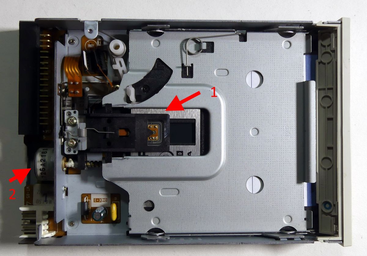

    Wnętrze napędu dyskietek FDD po zdjęciu górnej osłony.
    (1) głowice, (2) silnik krokowy przesuwający zespół dwóch głowic.

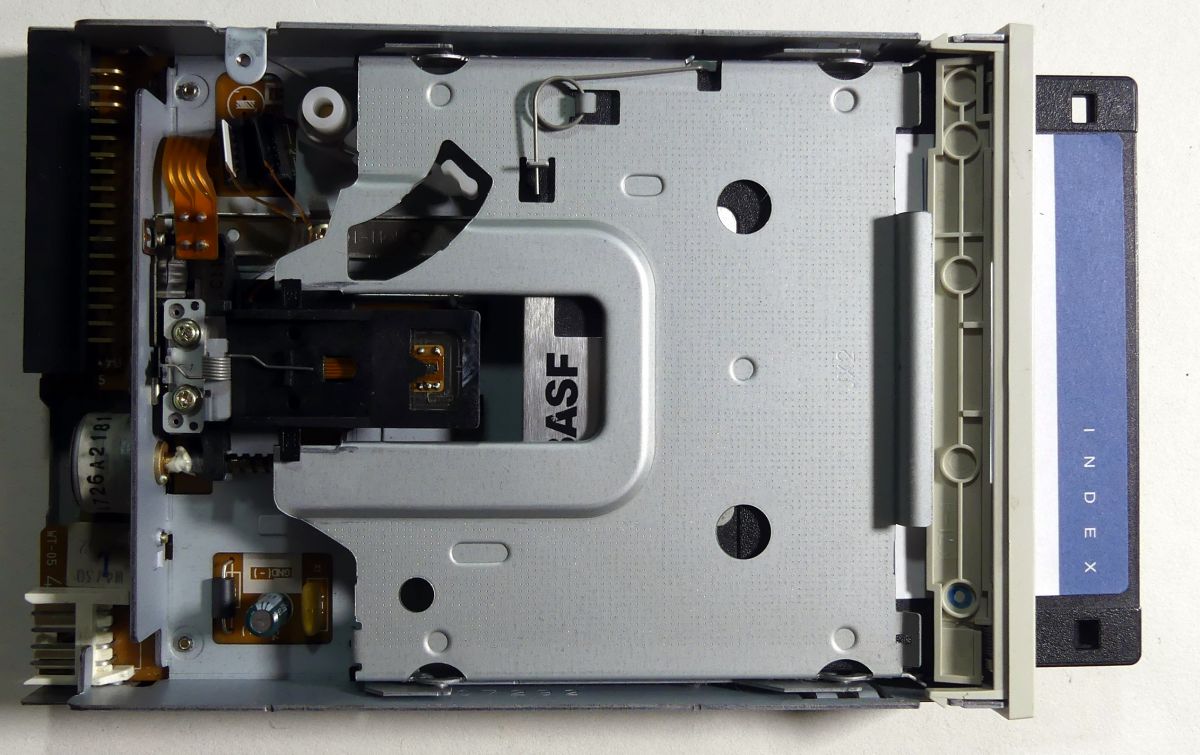

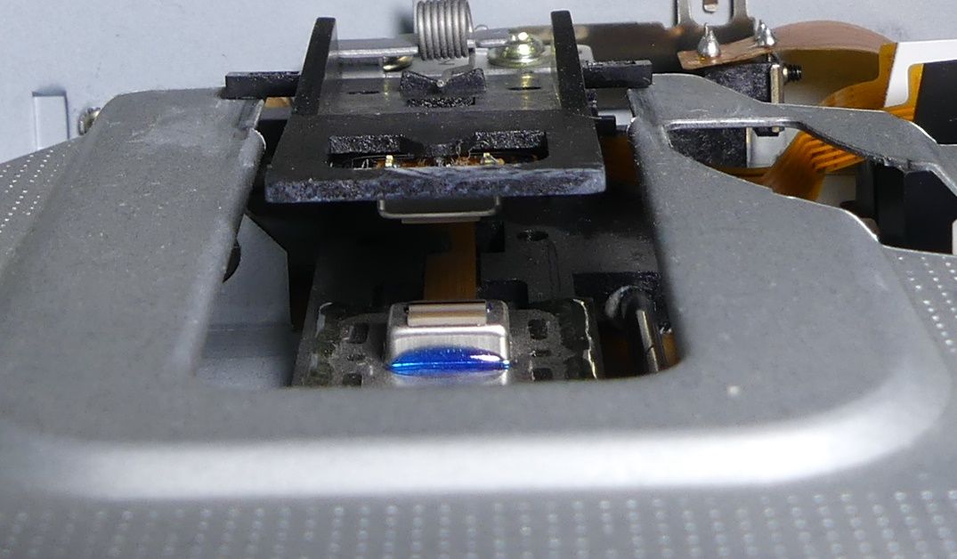

    Okrągły elastyczny magnetyczny dysk zamknięty w dyskietce trafia między dwie głowice.

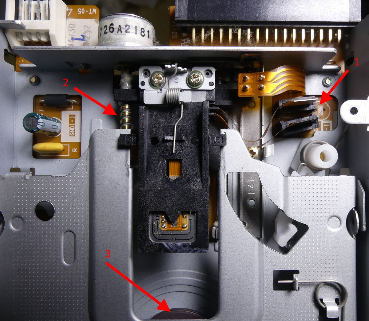

    Widok wnętrza napędu dyskietek FDD z widocznymi głowicami i mechanizmem przesuwu.
    (1) podłączenie sygnałów z dwóch głowic, (2) mechanizm przesuwu głowicy, (3) silnik obracający dyskiem wewnątrz dyskietki.

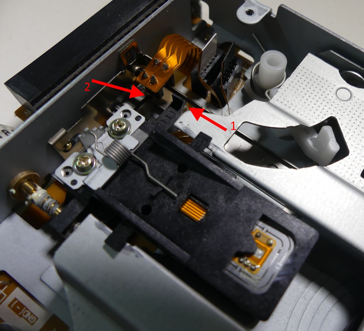

    (1) mechanizm pozycjonowania głowicy w położeniu startowym, (2) czujnik optyczny.

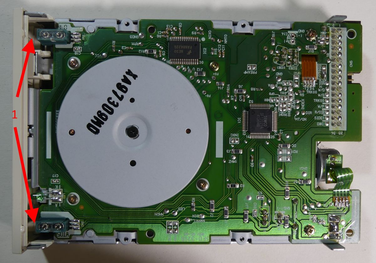

    Widok wnętrza napędu dyskietek z oznaczeniami elementów.
    (1) mechaniczne czujniki wykrywające rodzaj dyskietki oraz stan zabezpieczenia przed zapisem. Ilość układów scalonych na PCB została zredukowana do niezbędnego minimum, sterownik silnika napędu dyskietki oraz układ połączony z interfejsem, głowicami oraz silnikiem krokowym przesuwającym głowice.

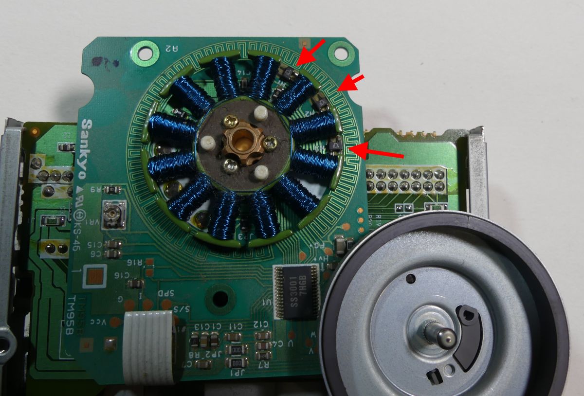

    Silnik obracający dyskietką był trudny w demontażu, poniżej silnik z innego modelu FDD. Widoczne hallotrony badające pozycję wirnika.
    Zdjęcie przedstawia wewnętrzne elementy elektroniczne urządzenia typu silnik z cewką i płytką PCB.

    @sq3evp w tym modelu czujnik dziury w dyskietce to mechaniczny styk, który jest wciskany gdy dziura jest zatkana.

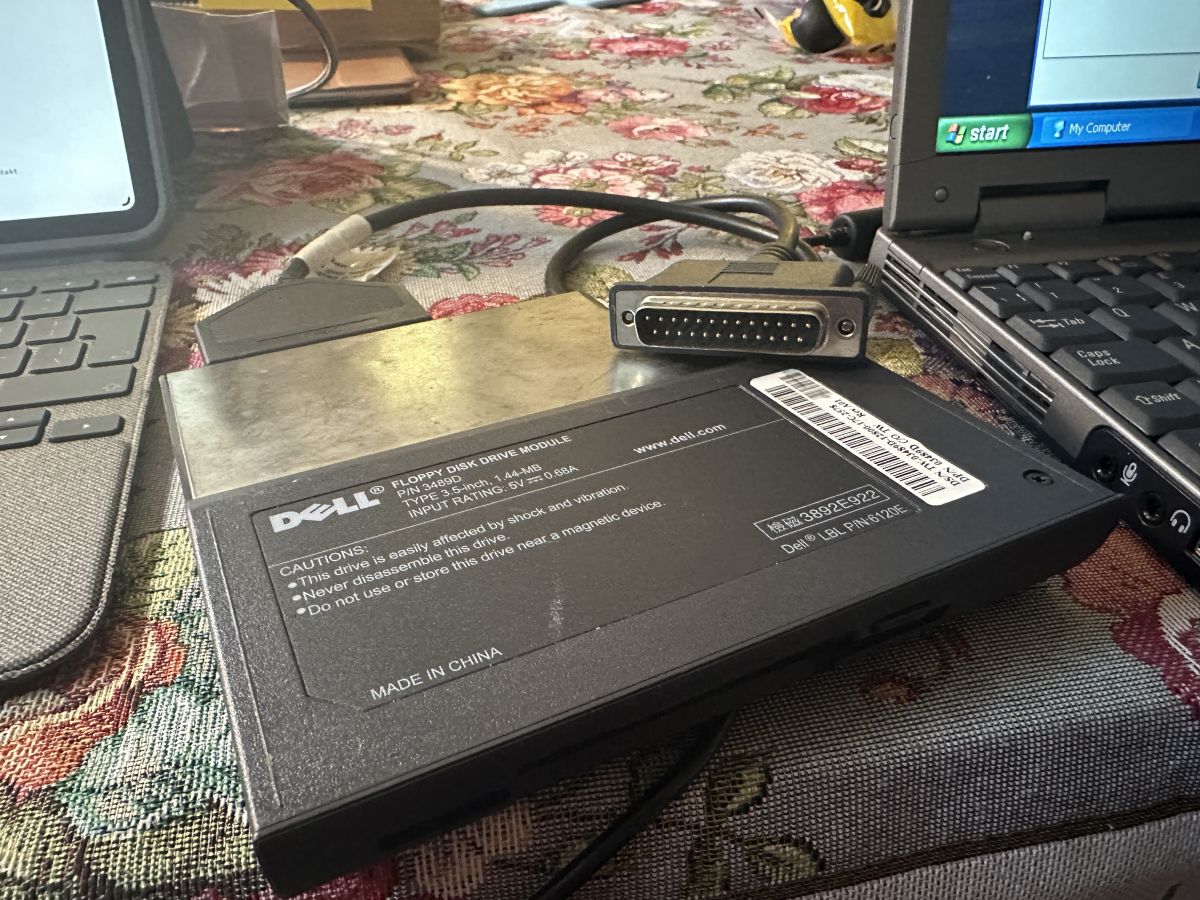

    Dyskietki - Używałem, a jakże!
    Z ośmiobitowcami i dyskietkami to miałem jedynie tyle do czynienia, że je widziałem. Czasem nawet mogłem zagrać w jakąś grę u kumpla. Zacząłem używać na serio dopiero w 91 roku, kiedy na 5.25 nosiłem swoje zadania domowe na studia. W tymże roku kupiłem sobie PC XT za równowartość $350 (z HDD 20MB!), bo tylko to było w moim zasięgu.
    Aby stacji 5.25 (360kB) się nie nudziło to dokupiłem sobie także napęd 3.5, ale sterownik z XT potrafił to sformatować tylko na 720KB. Pod koniec 93 w obudowie zagościła płyta 386SX25MHz z całym megabajtem (bo na więcej nie było mnie stać). Stacja 3.5 zaczęła czytać i zapisywać format 1.44MB a 5.25 zaczął tracić na znaczeniu i nigdy nie kupiłem stacji 1.2MB. Za to miejsce po 360 zajął TADA! Czytnik CD! Pierwszy jaki miałem.
    Do tej pory na strychu poniewiera mi się stareńki (chyba z 2000 roku) lapek ze stacją FDD, dołączaną uwaga! Przez port równoległy. Ma także dedykowane złącze do stacji CD. Jeszcze się uruchamia, ale tylko na zasilaczu, bo bateria spuchła.
    Stary laptop Dell ze stacją dyskietek FDD na stole obok tabletu. Ekran z informacjami o systemie Windows XP z procesorem Intel Pentium III. Zewnętrzny napęd dyskietek Dell podłączony do laptopa przez port równoległy. Tył starszego laptopa Dell Latitude z widocznymi portami: VGA i równoległym.
