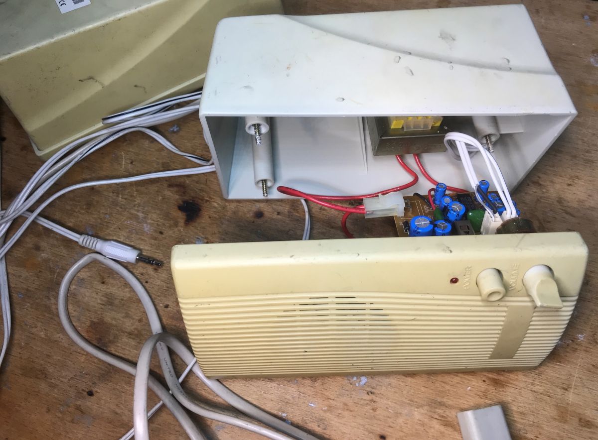

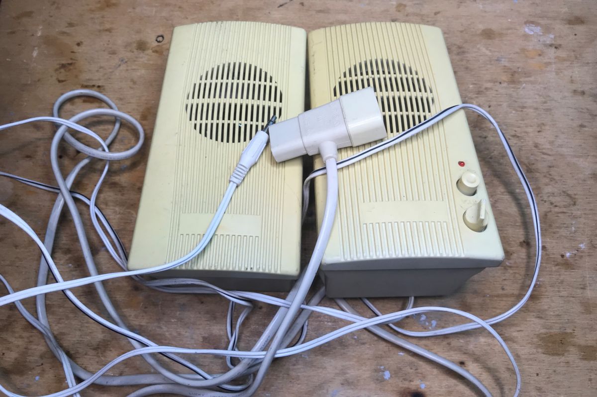

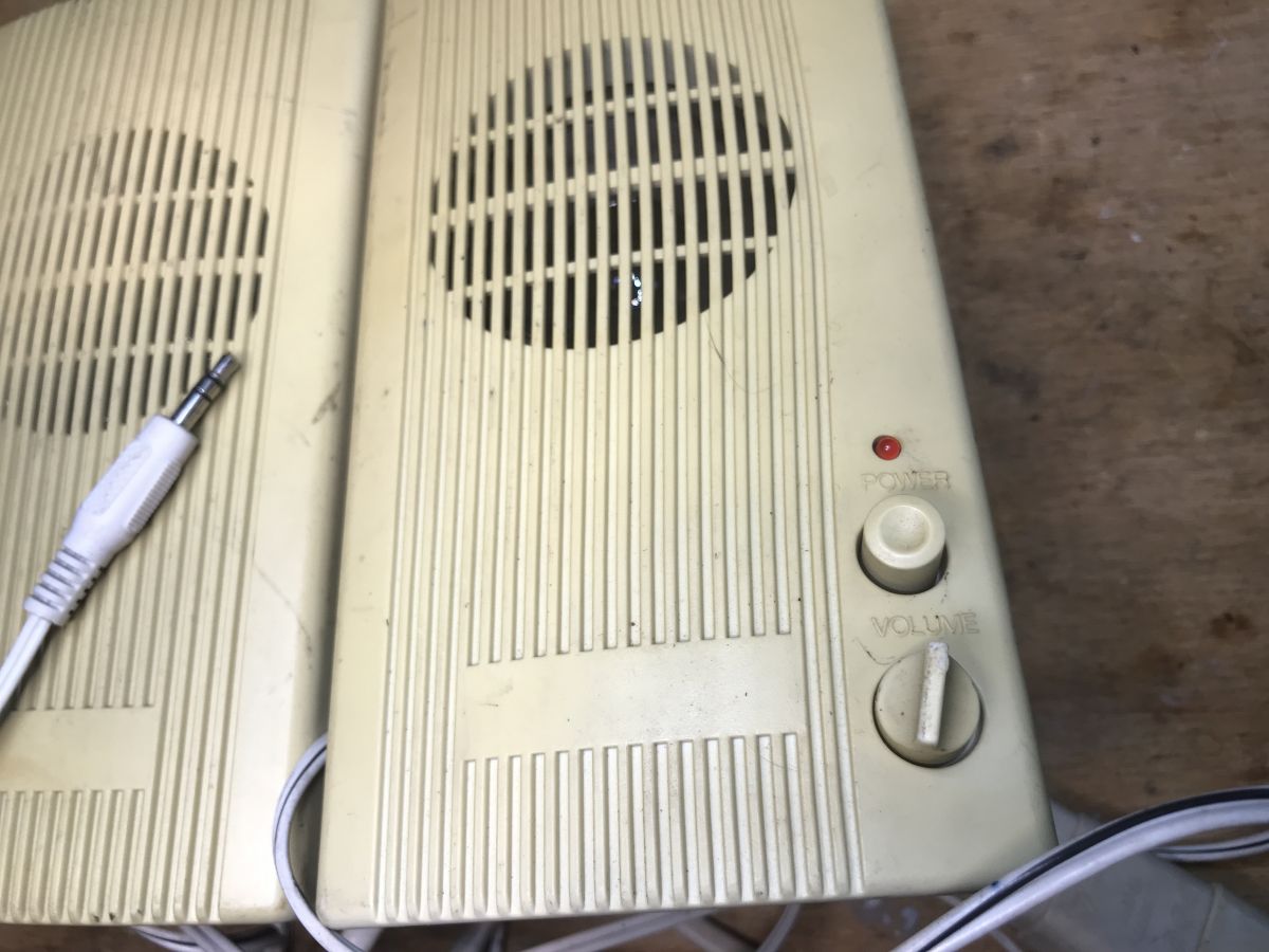

Pora na luźny temat. Dzisiaj cofniemy się w czasie i obejrzymy wnętrze starych głośników komputerowych. Całkiem możliwe, że właśnie na takich głośnikach część czytelników zaczynała przygodę z PC. Wedle naklejki na obudowie, głośniki te pochodzą z 1997 roku, czyli mają 27 lat!
Na jednym z głośników mamy osobno przycisk on/off oraz pokrętło od głośności:

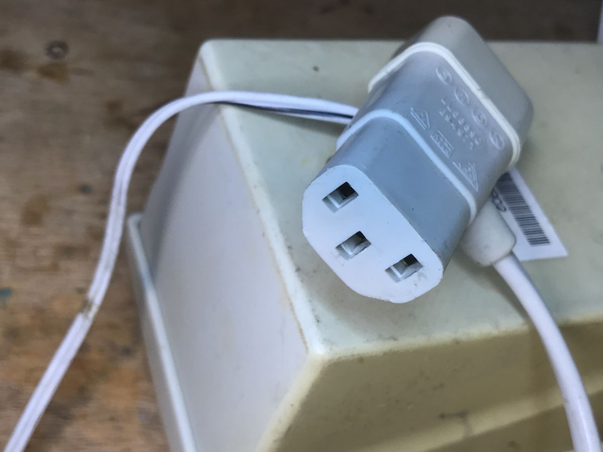

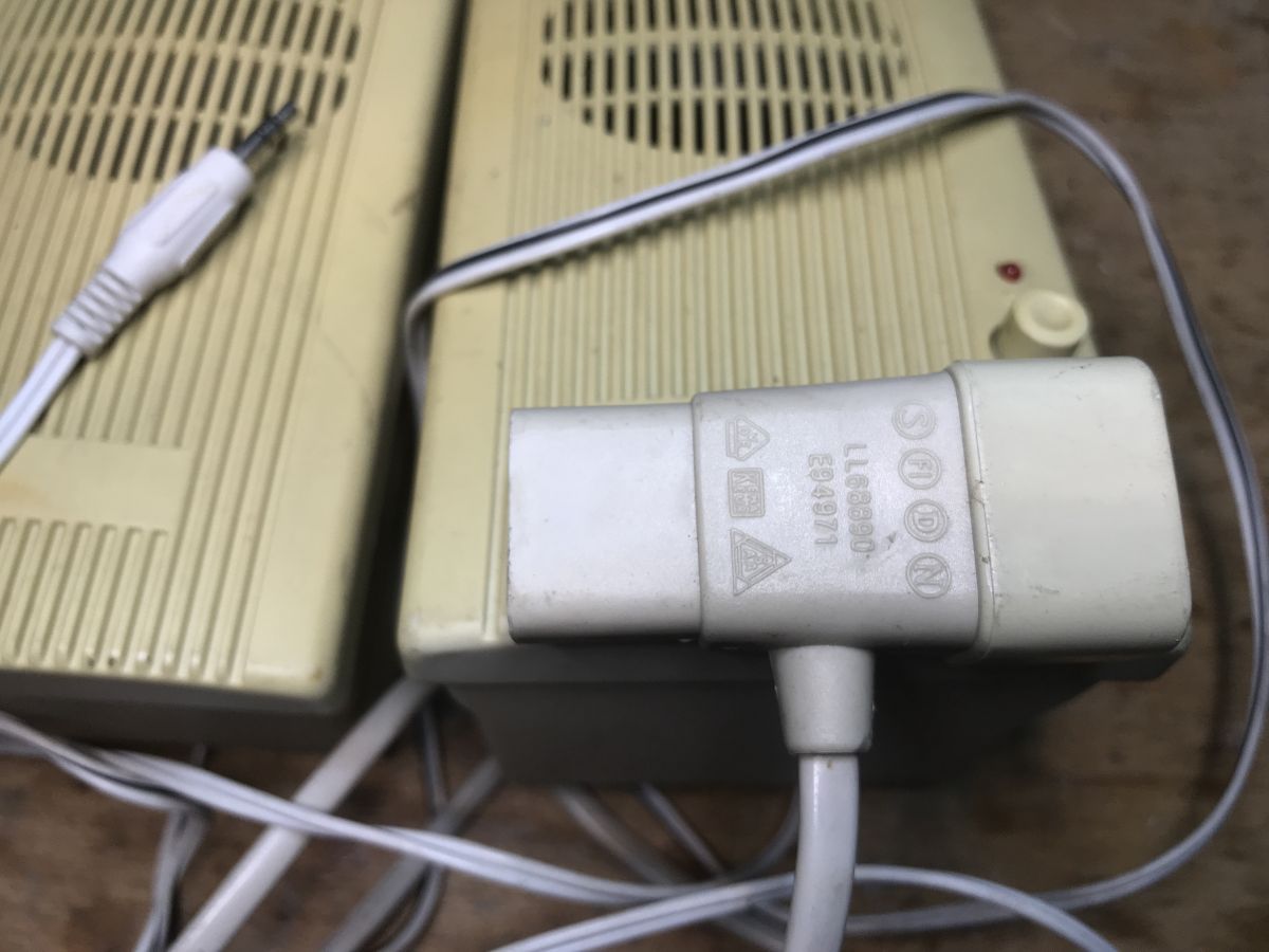

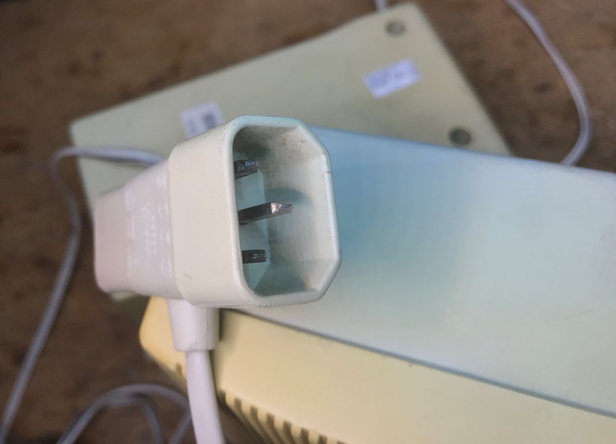

Głośniki te wpina się w sprytny sposób za zasilaczem ATX, co oszczędza nam sloty na listwie:

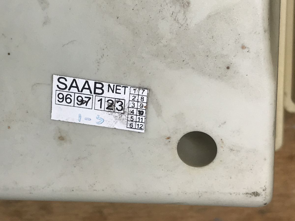

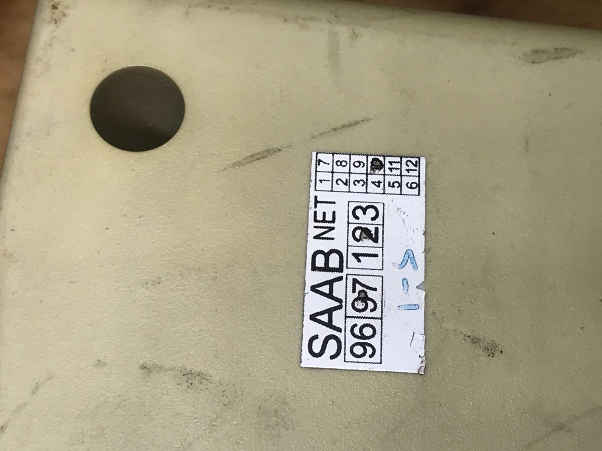

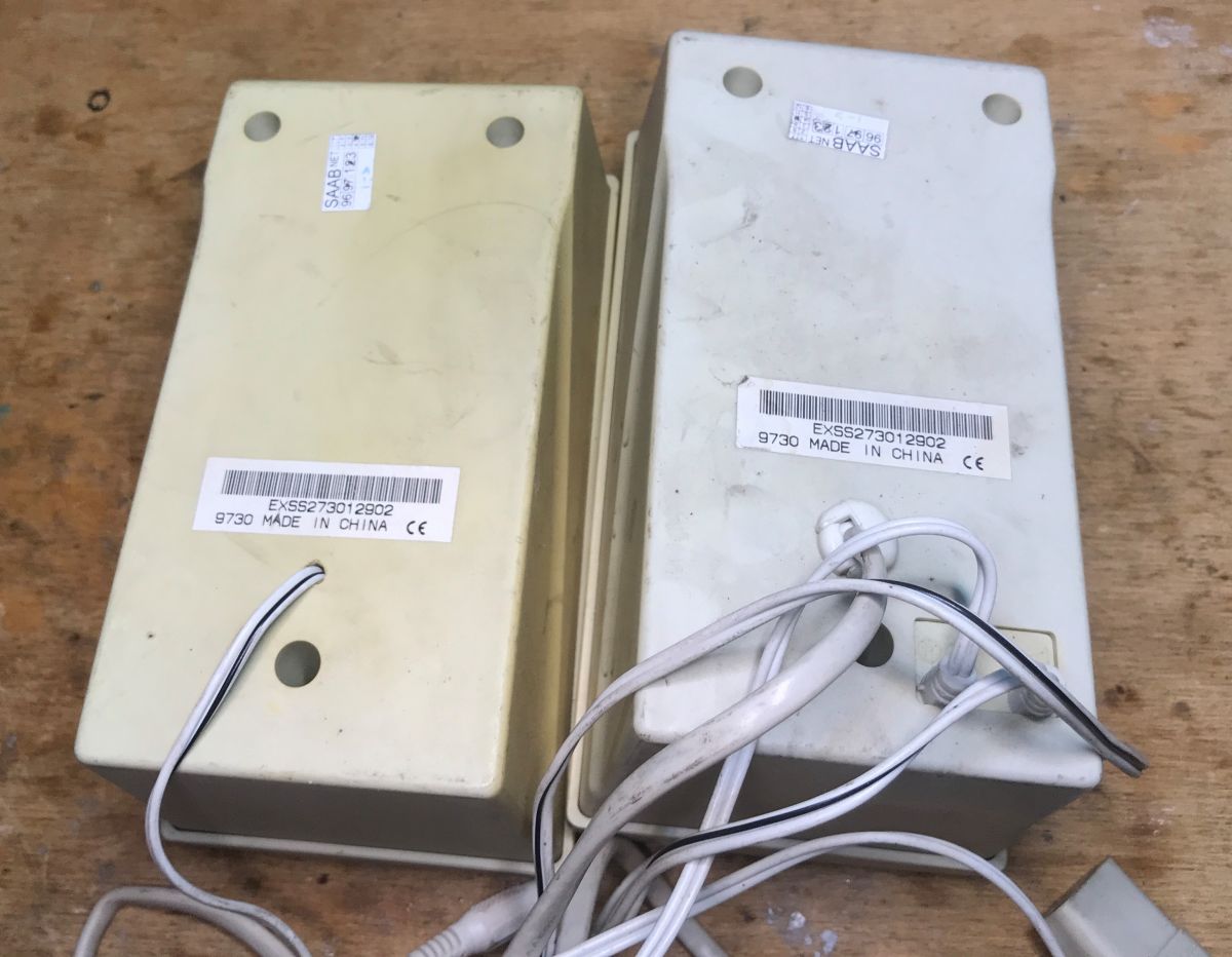

Z tyłu są jakieś oznaczenia, ale mimo wszystko niczego nie mogłem o nich znaleźć:
Mamy natomiast jakąś datę:

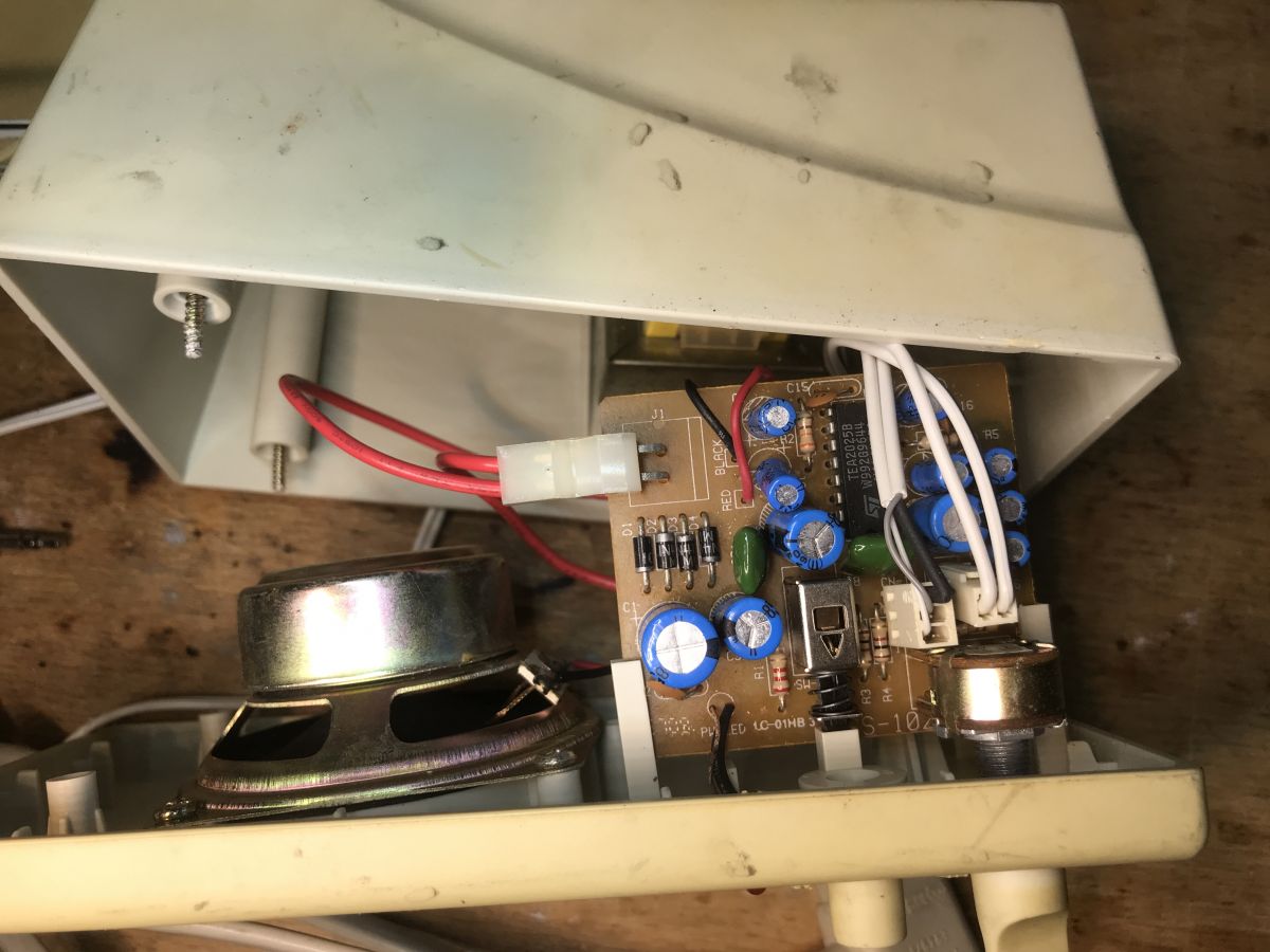

Ale nas ciekawi wnętrze, więc odkręcamy śrubki i zaglądamy do środka:

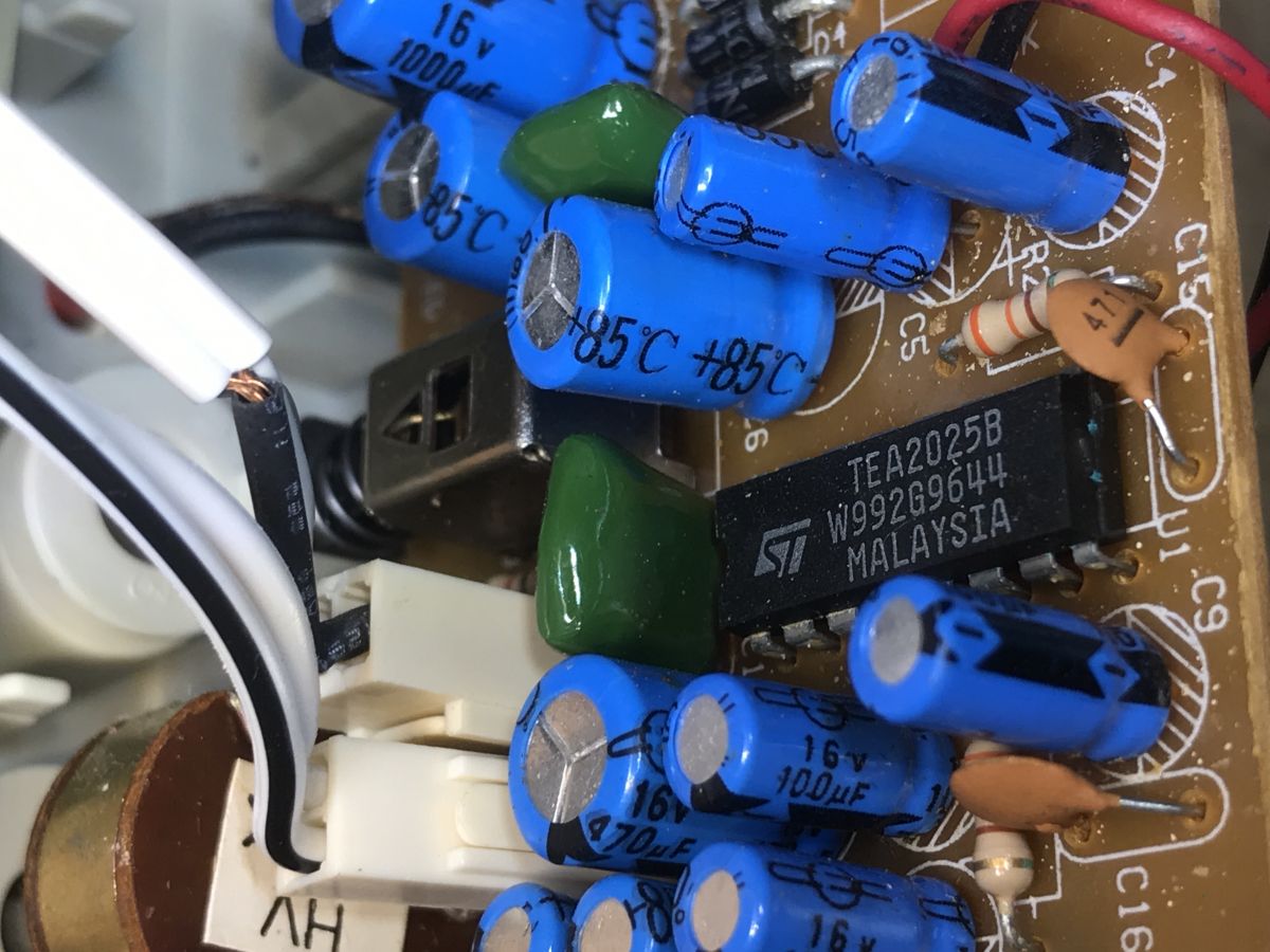

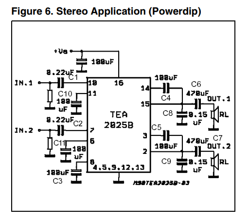

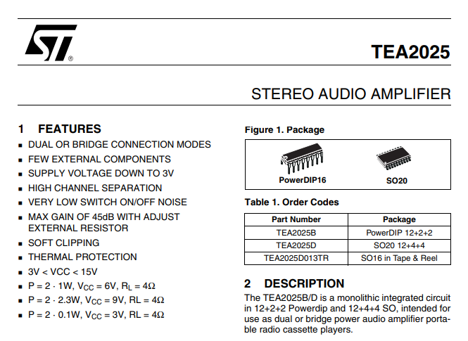

Głośniki są zbudowane na TEA2025B:

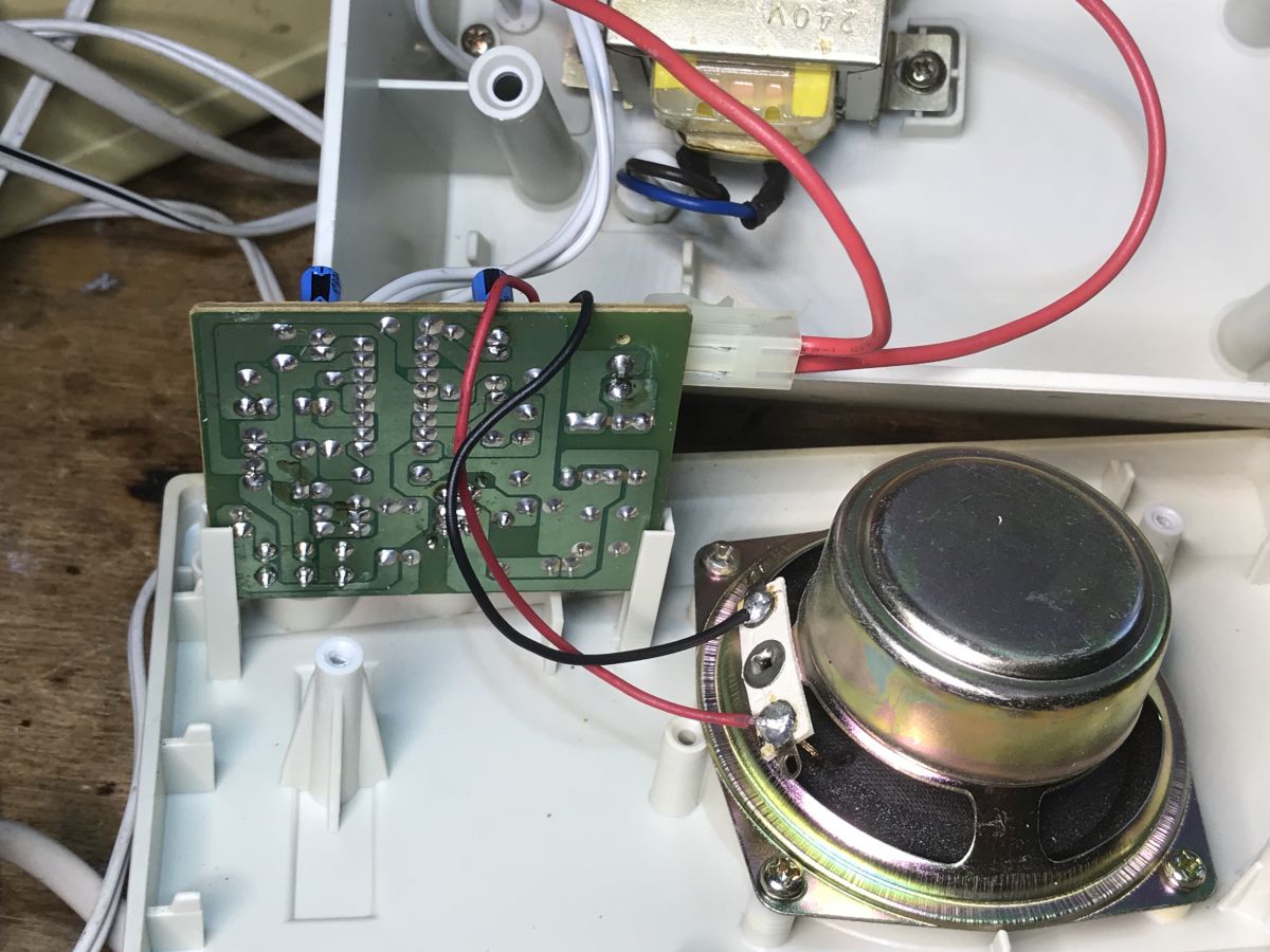

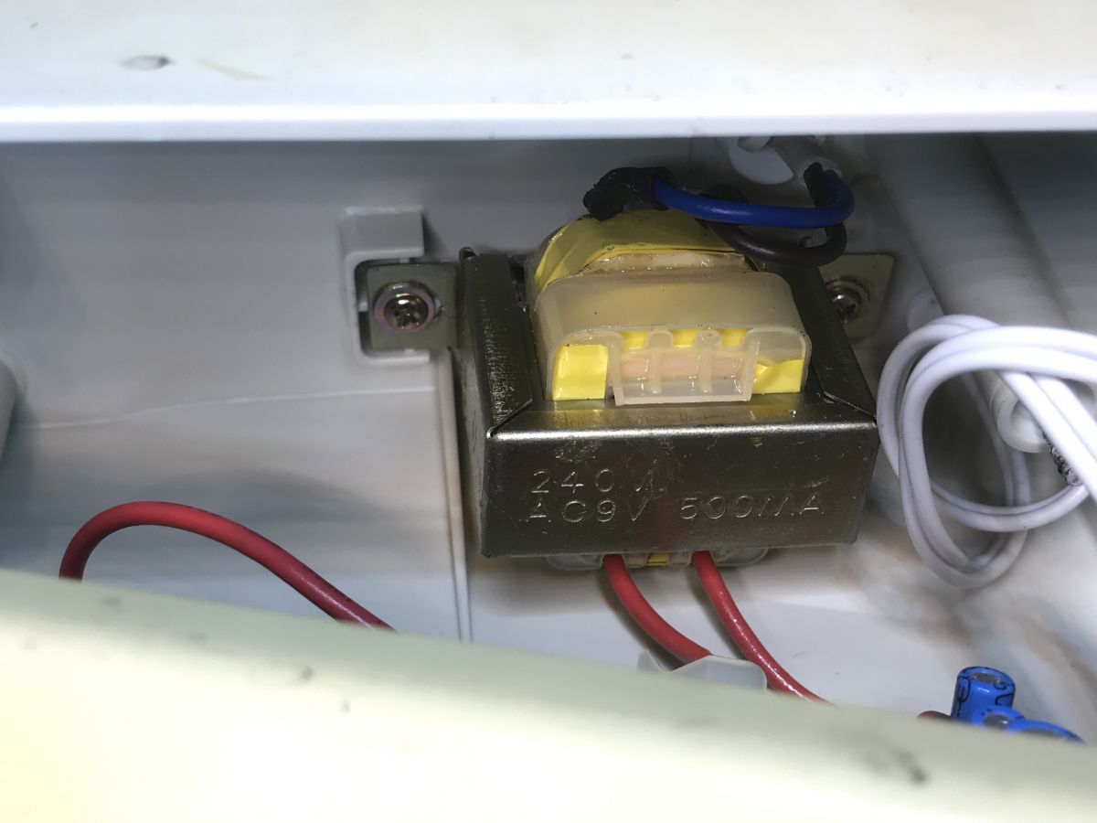

Zasila je klasyczny transformator sieciowy:

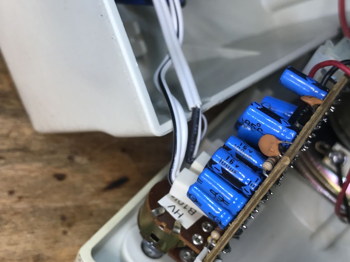

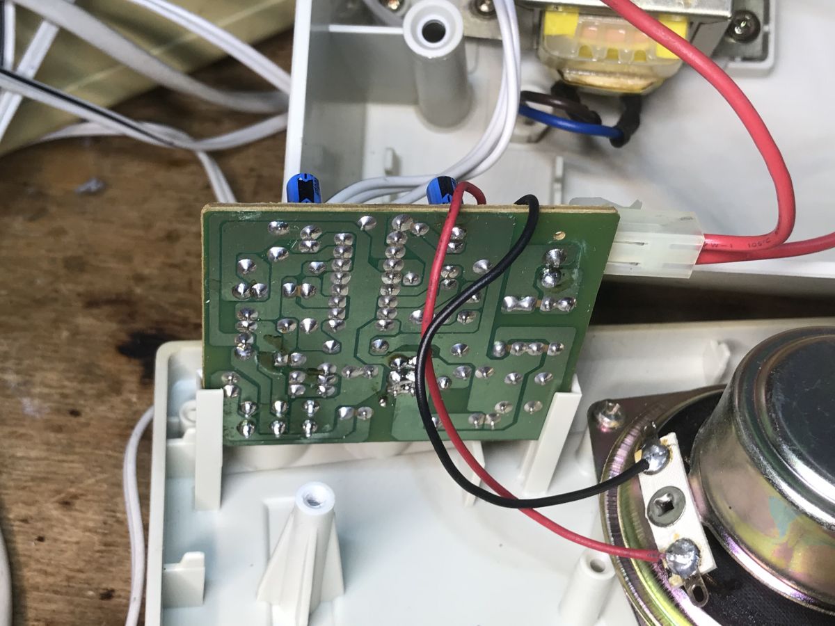

Płytka jest bardzo prosta, montaż w pełni przewlekany, jednostronny:

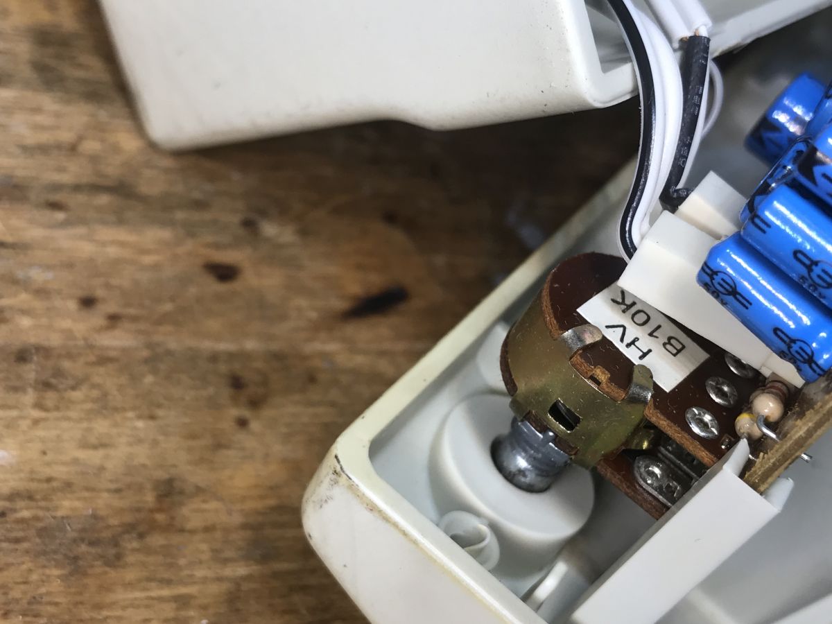

Potencjometr od poziomu głosu to podwójny obrotowy B10K:
Jeszcze kilka fotek:
Poglądowo, schemat aplikacyjny wzmacniacza ze środka:
