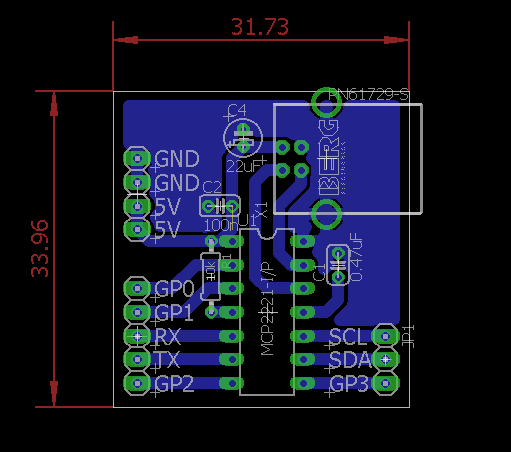

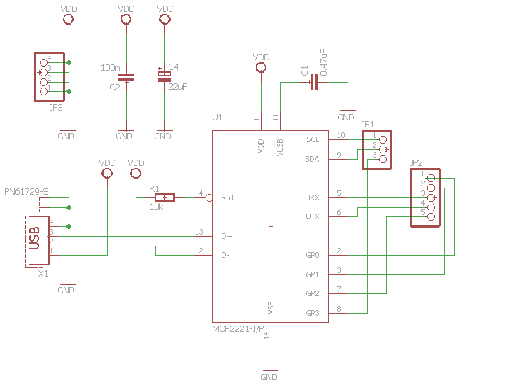

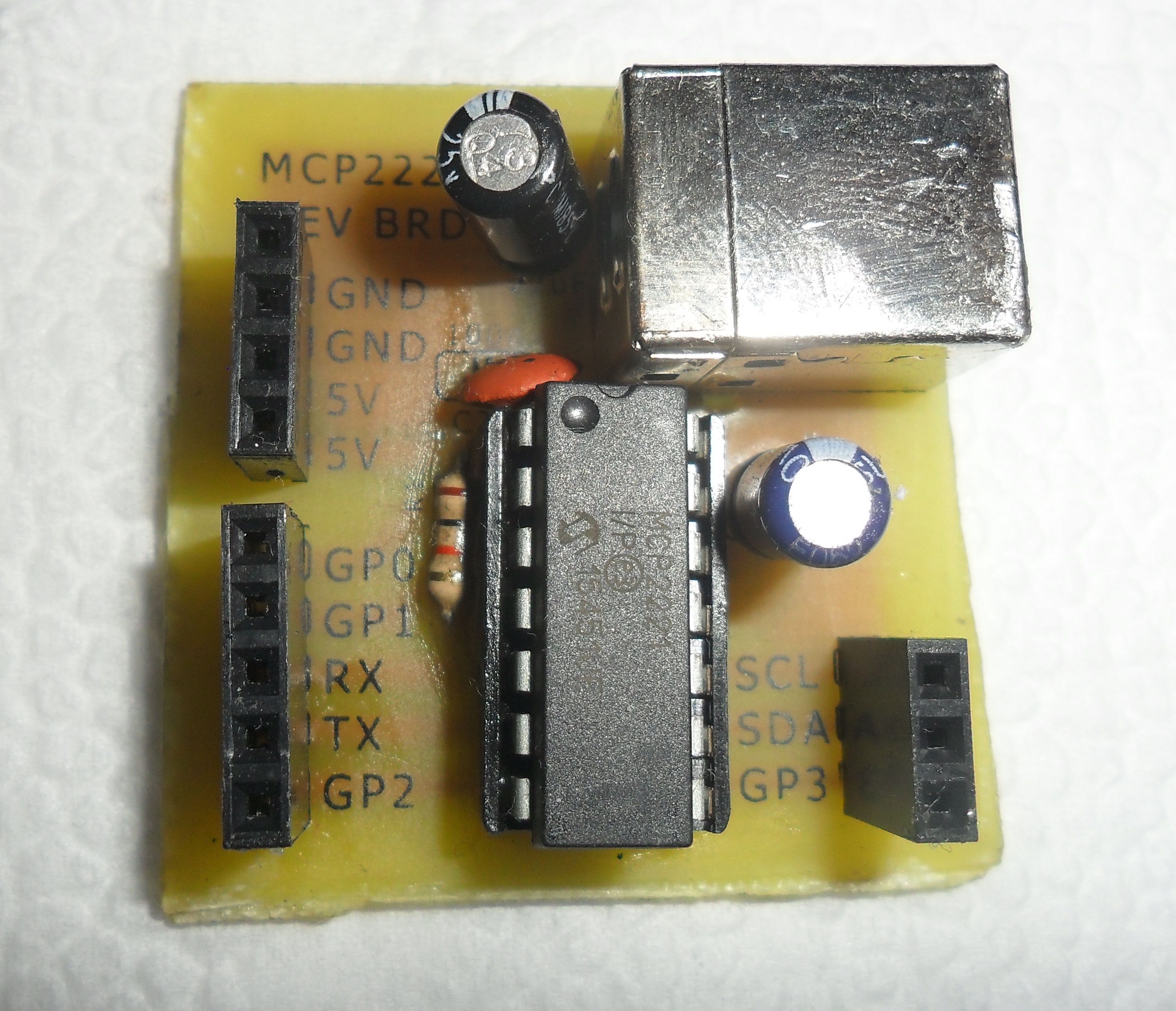

Projekt płytki
Schemat wzorowałem na tym dostępnym w nocie katalogowej układu.
Opracowałem taki schemat (początkowo chciałem na płytce zamieścić również diodę POWER, ale uznałem, że szkoda miejsca):
Płytkę zaprojektowałem jednostronną, tylko z elementami przewlekanymi, wraz z warstwą opisową.
Całość wykonałem metodą termotransferu i myślę, że wyszło dość nieźle.

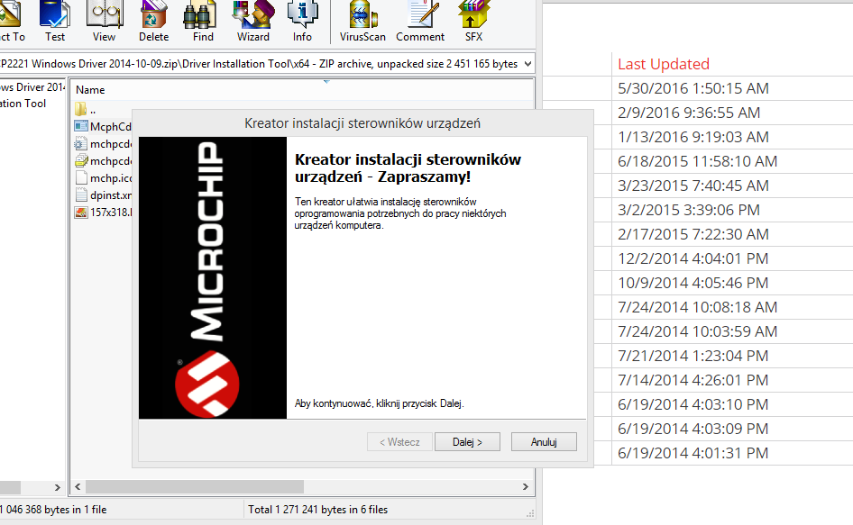

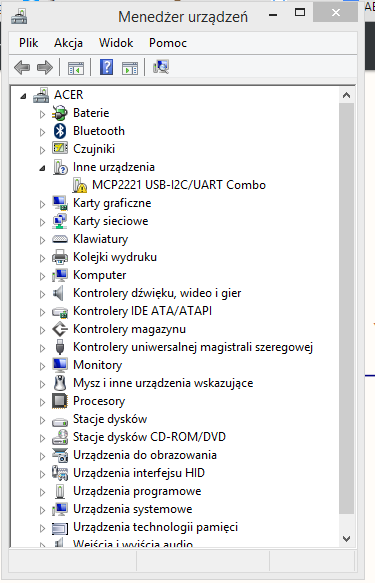

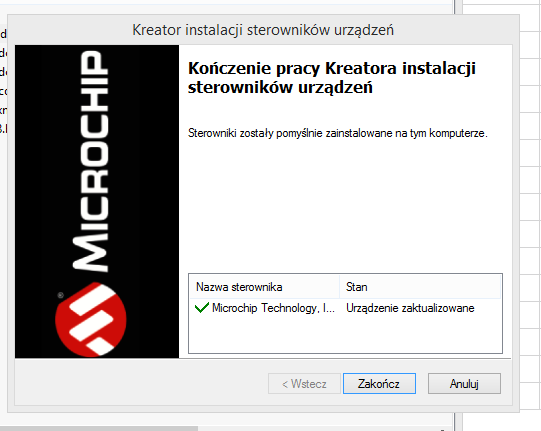

Instalacja sterowników

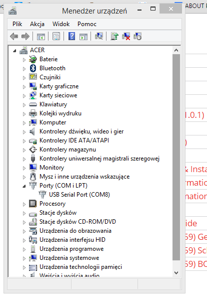

Po podłączeniu poprawnie zlutowanej płytki powinniśmy zobaczyć coś takiego:
Świadczy to o braku sterowników. To dobry znak, ponieważ sterowniki można zainstalować bez problemu.

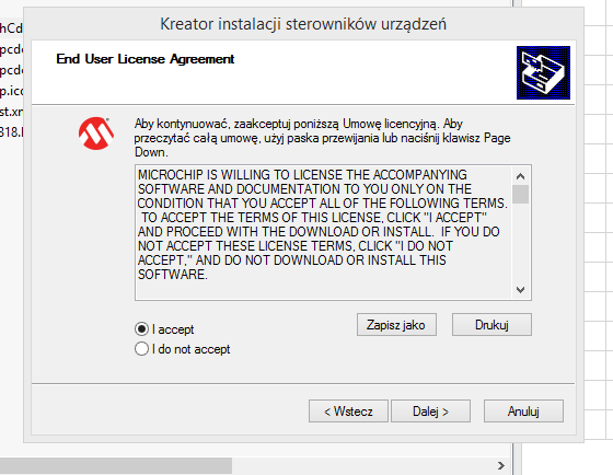

Sterowniki można ściągnąć ze strony Microchipa, ale dla wygody umieściłem je również w załącznikach do tego postu.
Po zainstalowaniu sterowników nasze urządzenie powinno być już poprawnie rozpoznawane przez "Menadżer urzadzeń".

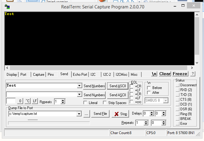

Testowanie działania konwertera USB-UART
Najprościej przetestować całość można poprzez zwarcie wyjścia TX do RX, przez co wszystko co wyślemy, zostanie również przez nas odebrane. Do wysyłania/odbierania danych starczy dowolny terminal UART, ja użyłem RealTerm:

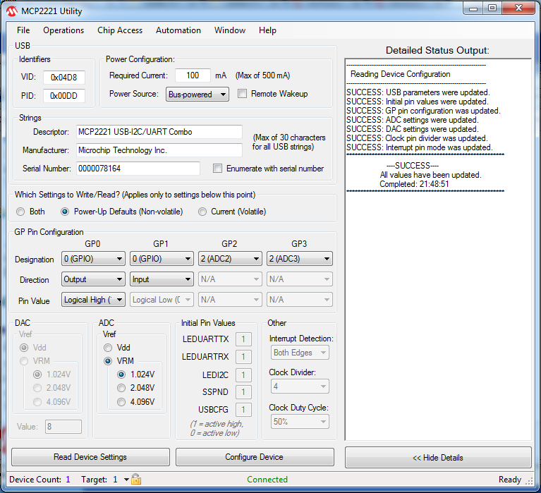

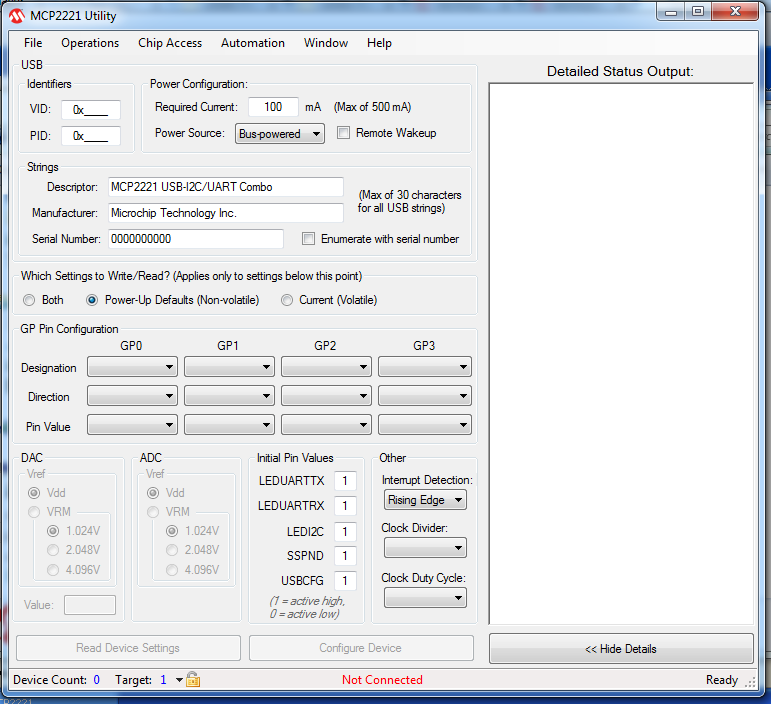

Sterowanie dodatkowymi pinami MCP2221
MCP2221 posiada dodatkowe piny, którymi można sterować z poziomu aplikacji na komputerze poprzez USB. Wielkim plusem tego jest fakt, że MCP2221 nie wymaga programowania - sterowanie odbywa się poprzez USB. Można dowolnie zmieniać konfiguracje pinów, ich tryb (wejście, wyjście, ADC) w trakcie działania układu.
Do testowania pinów MCP2221 służy aplikacja MCP2221 Utility od Microchipa:
MCP2221 Utility powinno automatycznie rozpoznać urządzenie po podłączeniu do komputera (jeśli są sterowniki).
Oczywiście, można również nimi sterować z poziomu programu (np. w języku C++). Ale to już jest bardziej skomplikowane.

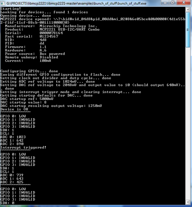

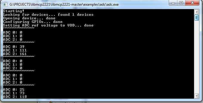

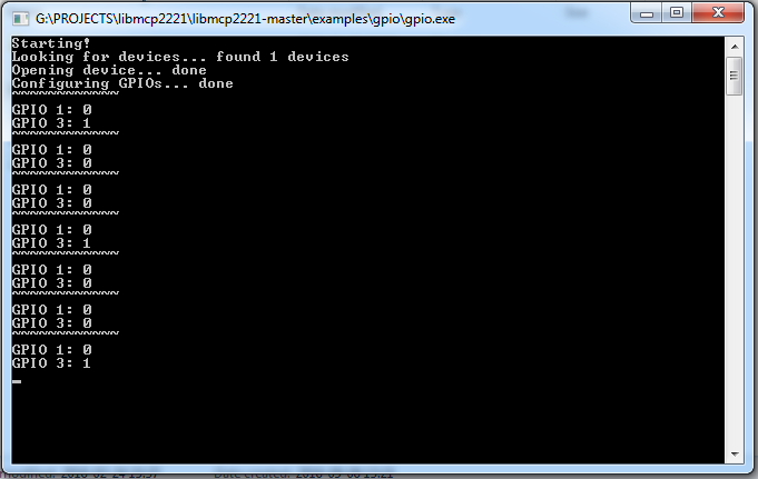

Do biblioteki dołączone jest kilka przykładowych aplikacji, które można również skompilować na Windowsie w Visual Studio.
Aplikacja test GPIO:
Aplikacja test ADC:
Aplikacja test miscellaneous:
