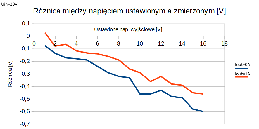

Nastawy napięcia mają przeciętną dokładność, różnice między napięciem ustawionym a zmierzonym wynoszą nawet 0.6V przy braku obciążenia. W rzeczywistości napięcie wyjściowe jest większe niż ustawione na wyświetlaczu. Po obciążeniu przetwornicy prądem 1A jest lepiej i przekłamania dochodzą do 0,46V.

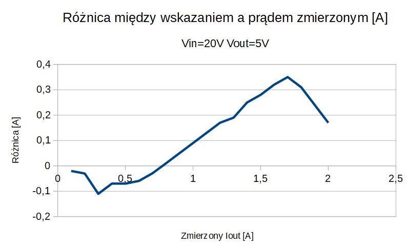

Pomiary prądu są zaniżone w stosunku do zmierzonego prądu wyjściowego i różnice dochodzą do 0,31A.

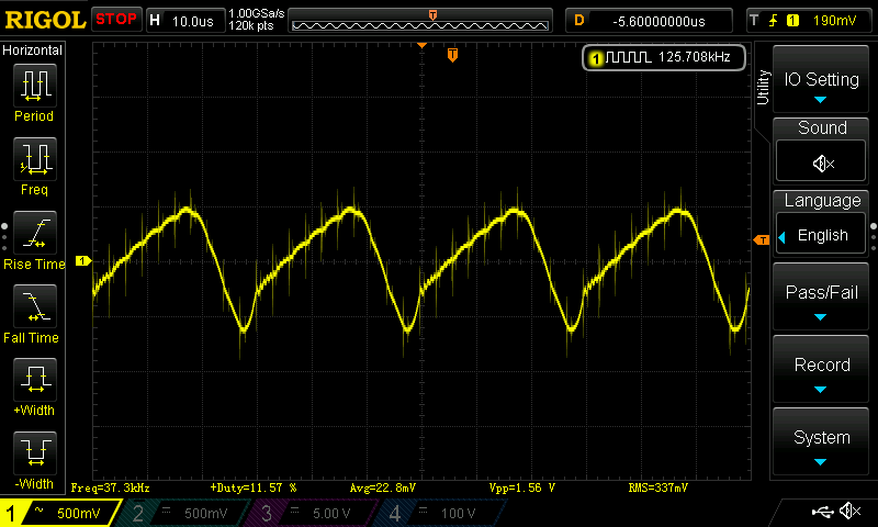

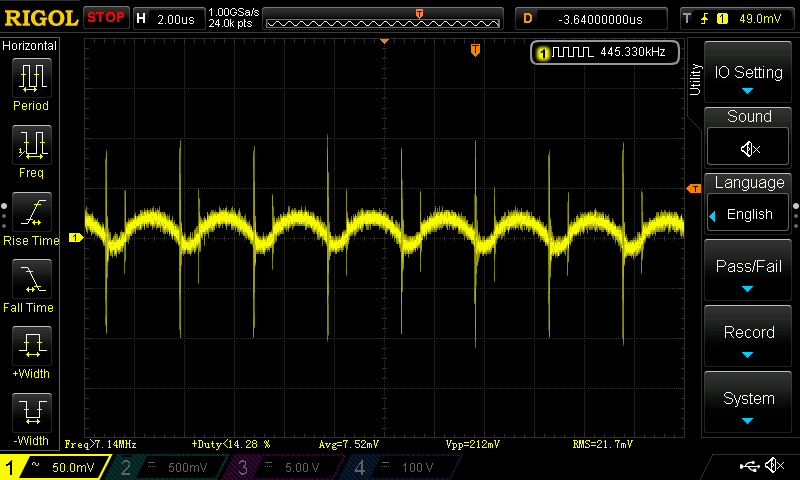

Kształt napięcia wyjściowego 5V przy braku obciążenia i przy prądzie wyjściowym 1A.

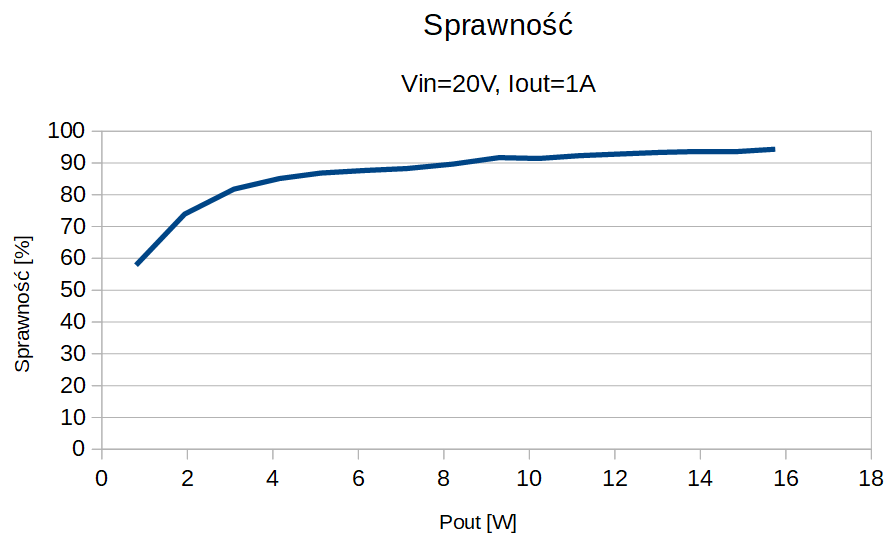

Przyjrzyjmy się sprawności przy stałym prądzie wyjściowym 1A oraz zmieniającej się mocy i napięciu wyjściowym:

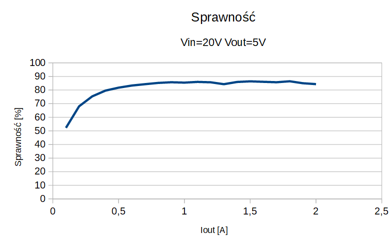

Sprawność przy stałym napięciu wyjściowym 5V i zmieniającym się prądzie wyjściowym:

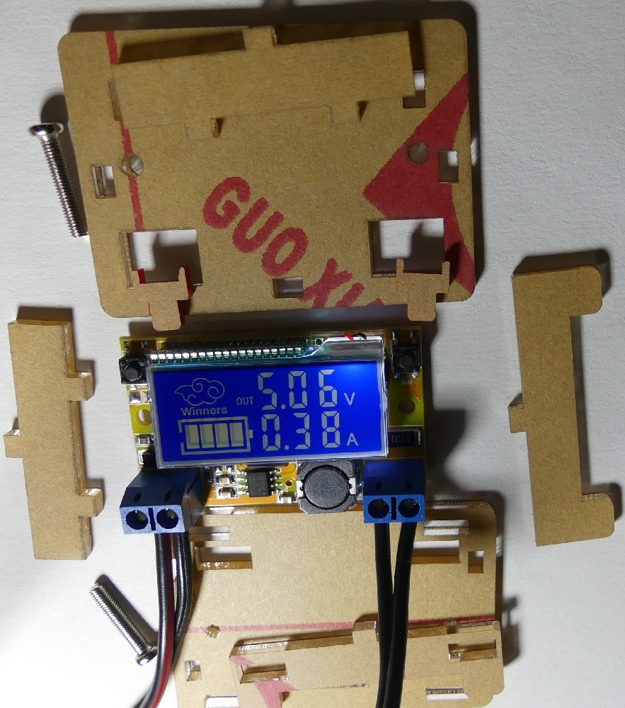

Składanie obudowy jest banalne, lecz wymaga nieco precyzji i uwagi:

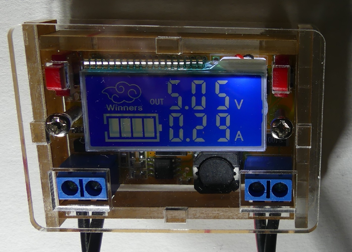

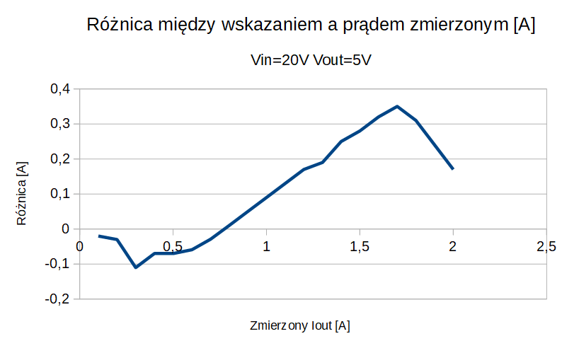

Po zamontowaniu w obudowie, powstaje przenośny moduł chroniony przed uszkodzeniami mechanicznymi:
Dokładność wskazań i nastaw jest przeciętna, ale taki miniaturowy moduł może znaleźć zastosowanie w warsztacie elektronika.
