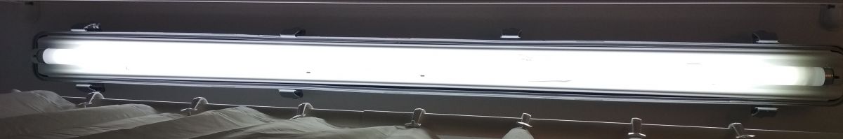

    Na pierwszy rzut oka wyglądają bardzo podobnie.
    Mini Test: Świetlówka tradycyjna vs LED
    Natomiast zasada ich działania oraz podłączenia jest całkowicie inna.
    Skupmy się bardziej na wersji LED-owej bo to ona jest swoistą nowością na rynku.

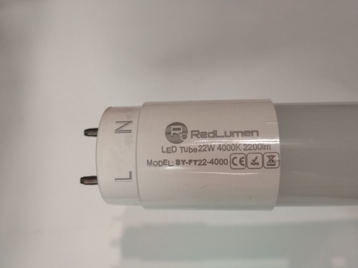

    Mini Test: Świetlówka tradycyjna vs LED Mini Test: Świetlówka tradycyjna vs LED Mini Test: Świetlówka tradycyjna vs LED
    Firma RedLumen akurat mnie osobiście niewiele mówi. Dosyć ubogie oznaczenie, nie mamy nawet podanego napięcia zasilania a jedynie oznaczone zaciski L i N.
    A to duży błąd ponieważ: takiej lampy LED nie możemy bezpośrednio zamontować w oprawie od tradycyjnej świetlówki. Uważam że nie jest to wystarczająco dokładnie i dobrze oznaczane przez producenta. Przyzwyczajenie typowego Kowalskiego który wykręcając zwykłą żarówkę 230V i zastępując ją lampą LED może sprawić, że podobny zabieg będzie chciał zrobić także ze świetlówką.
    Ledowy odpowiednik świetlówki może być użyty w oprawie tradycyjnej świetlówki tylko po zmodyfikowaniu jej zasilania. Taki Led do zasilania potrzebuje tylko napięcia 230V podanego bezpośrednio na zaciski L i N. W prezentowanej wersji oznaczenia są z jednej strony, po drugiej nie ma nic. Mam nadzieję że na rynku nie ma takich modeli gdzie styki na początku i końcu są połączone równolegle ponieważ byłoby to skrajnie niebezpieczne. Napięcie 230V pojawiało by się po drugiej stronie lampy. Trzeba jednak być ostrożnym w tej kwestii ponieważ nie taki rzeczy już się spotykało.

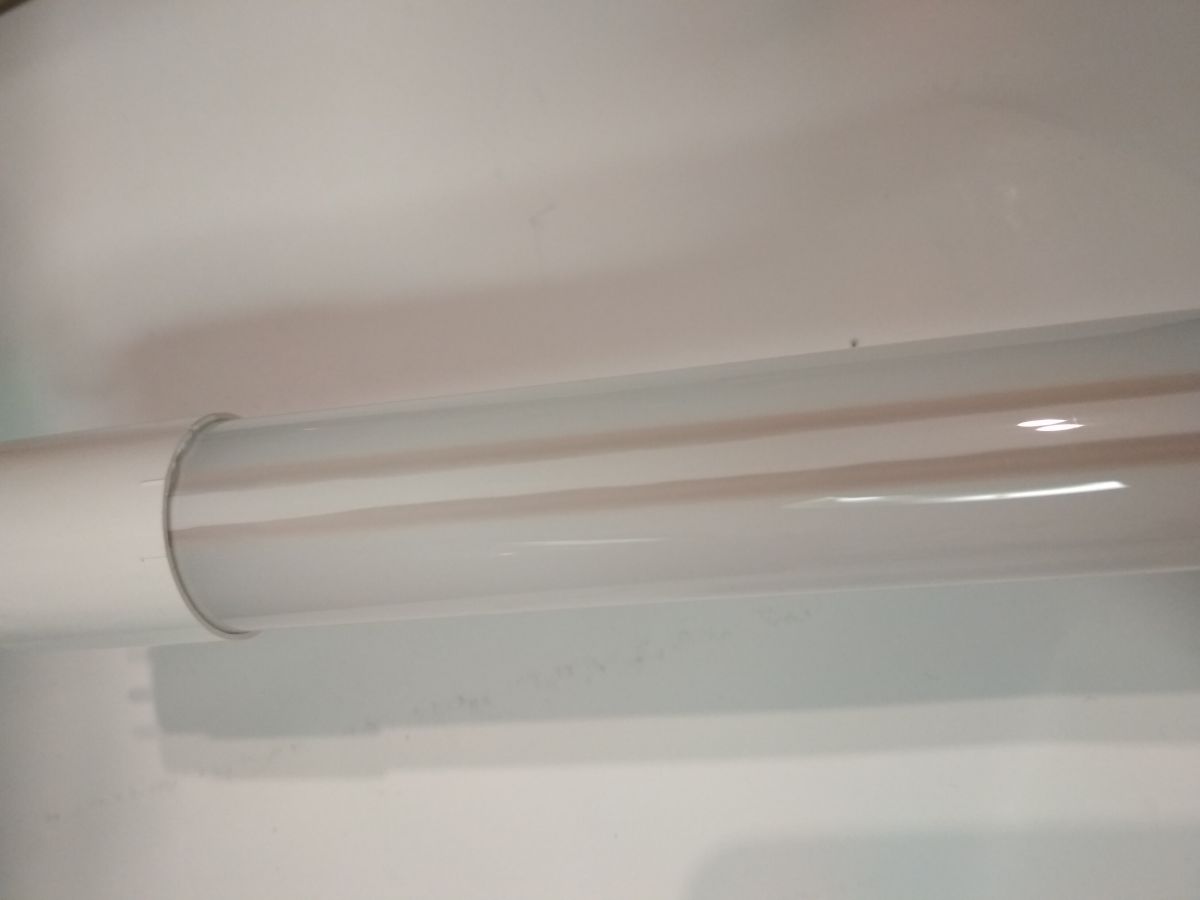

    Omawiana wersja to w zasadzie nic innego jak pasek ledowy, umieszczony w rurze pokrytej warstwą rozpraszającą. Pasek doskonale widoczny na zdjęciu.

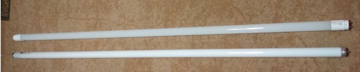

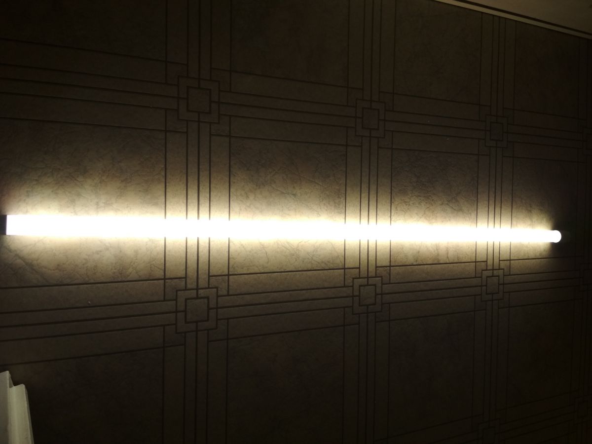

    Wszędzie reklamowane jest mniejsze zużycie energii oświetlenia opartego na diodach. Sprawdźmy to porównując pobierane prądy.
    LED:
    Oraz tradycyjna świetlówka wyposażona w najtańszy statecznik elektroniczny:

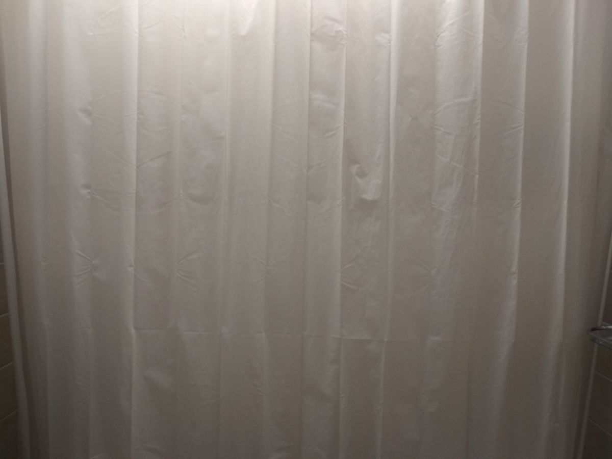

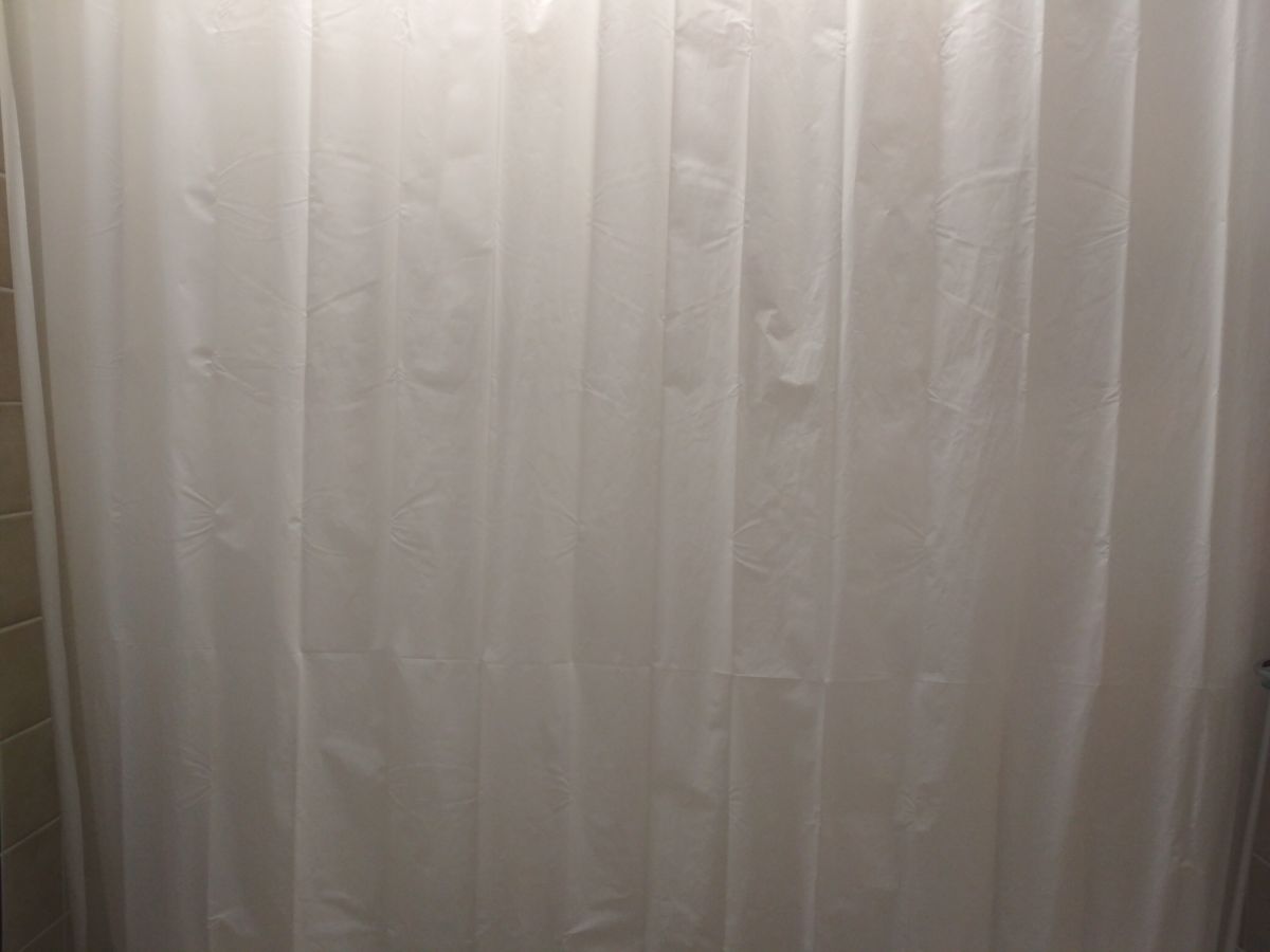

    Led świeci jaśniej i zużywa mniej prądu, nie jest to jednak drastyczna różnica, taka jak niektórym się wydaje. Słyszałem, jak ludzie wymieniają lampy żeby płacić niższe rachunki, powiedzmy sobie szczerze - przy wymienionej jednej takiej lampie na LED różnica na rachunku będzie niewidoczna.

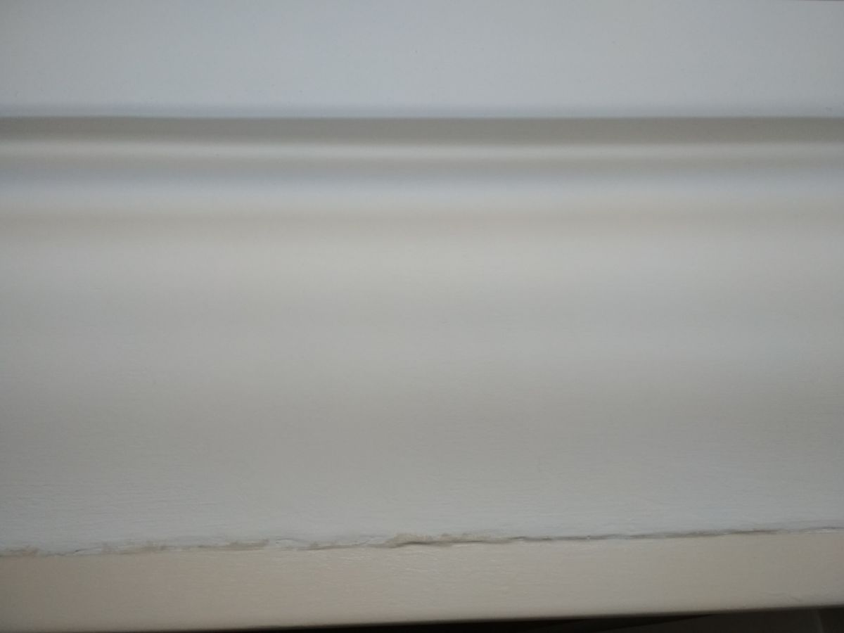

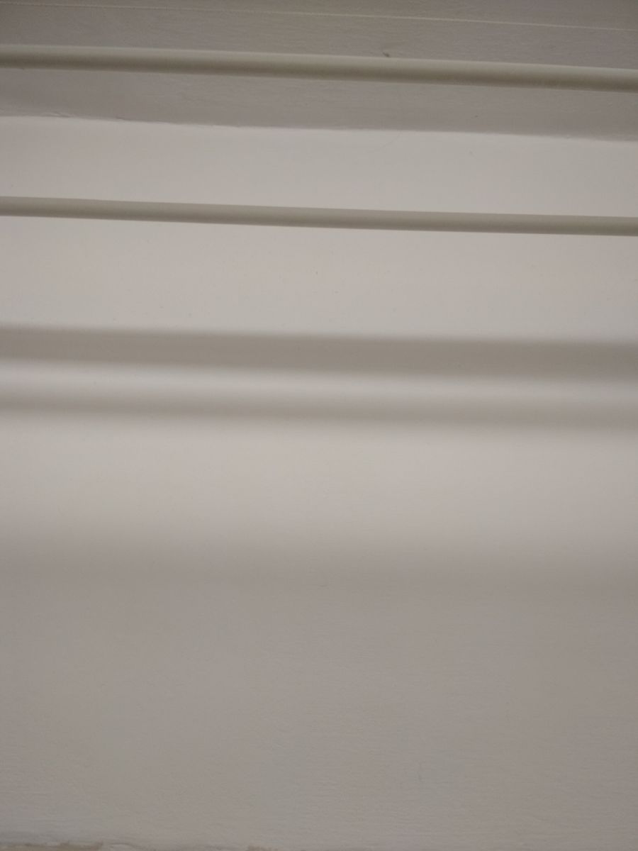

    Drugi aspekt jaki sprawdziłem, a w zasadzie chciałem sprawdzić to rodzaj światła jaki emitują. Wiemy że zaletą świetlówek jest bezcieniowość co jest niezwykle przydatne przy pracach warsztatowych itp. Porównałem obydwa źródła światła, zamontowane na przemian w tym samym miejscu.
    LED:

    Świetlówka tradycyjna:

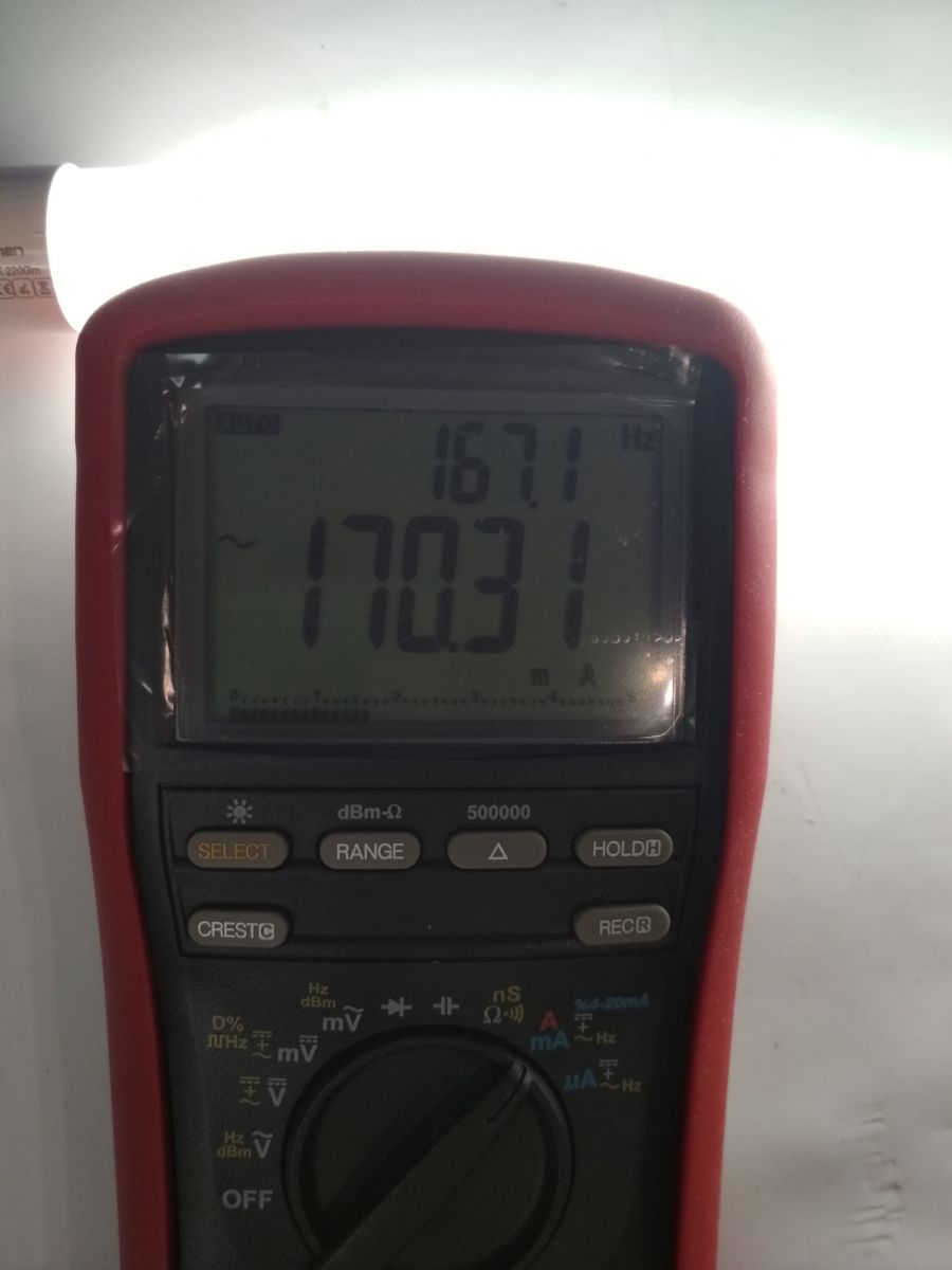

    1.Istnieje kilka rozwiązań jeżeli chodzi o zasilanie takiej ledowej lampy. Może być tak jak moja: czyli zasilanie z jednej strony, styki po drugiej stronie nie połączone z niczym, ale także jak wspominali koledzy lampy ledowe przystosowane do oprawy z dławikiem - musimy to po prostu zweryfikować, jaki mamy typ.

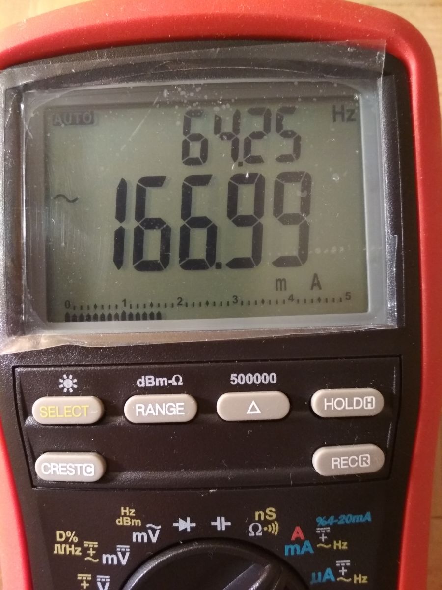

    2.Wskazania poboru prądu z miernikiem TRMS;
    LED:
    Jest inaczej - kołki po jednej stronie i po drugiej są zwarte ze sobą i większość takich lamp jest skonfigurowanych jak napisałem. A wiesz dlaczego ? Żeby tacy jak Ty laicy, tylko wyjęli starter, wsadzili ta rurę ledową do oprawy i w niej nie grzebali więcej. Szeregowy dławik w niczym w pracy tej lampy nie przeszkadza. No chyba, że to oprawa z przetwornicą, czyli ,,balastem elektronicznym", który należy usunąć !
    Przemierzyłem wszystkie "kołki", każdy z każdym tam nic nie jest zwarte z niczym! Chyba że to ja mam jakiś nietypowy model? W prezentowanej lampie LED jest inaczej niż piszesz.

    @tomybb Kolego Szanowny, napisałem chyba jasno. Po obu końcach rury ledowej kołki są ze sobą zwarte. Zasilanie jest przyłożone na oba końce rury. Co do ,,bezcieniowości" zaś zobacz konstrukcje medycznych lamp bezcieniowych. Zgoda, że świetlówka fluorescencyjna nie jest punktowym źródłem światła, ale i łańcuch kilkudziesięciu LEDów także nie.
    No właśnie chodzi o to że nie są. No chyba że jest tak jak wspominałem wcześniej, że są różne rozwiązania. W tej mojej testowanej na pewno nic nie jest zwarte.

    Na pewno są różne rozwiązania, ja spotkałem się z dwoma:
    1. Zasilanie jednostronne gdzie z jednej strony tuby LED mamy zaciski L i N, zaciski na przeciwległym końcu tworzą zworę. Nieważne zatem jak zamontujemy taką tubę w klasycznej oprawie ze statecznikiem magnetycznym; jedynie zamiast zapłonnika stosuje się wówczas zworę.
    2. Zasilanie dwustronne gdzie zaciski L i N są po przeciwległych końcach tuby LED ale oba końcowe zaciski są zwarte czyli taka lampa pracuje prawidłowo po usunięciu zapłonnika.

    Jaka jest konstrukcja wewnętrzna tej świetlówki? Ona świeci 360 stopni czy jednostronnie? Jak są w środku rozmieszczone ledy?
    W środku są zazwyczaj paski LED przylepione do górnej części "rury" zasilane prostą przetwornicą impulsową
