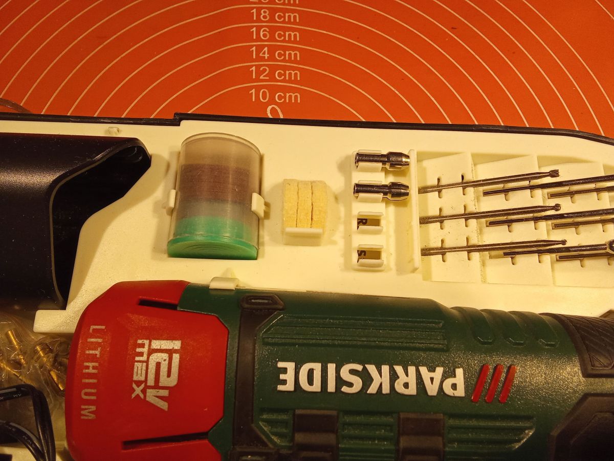

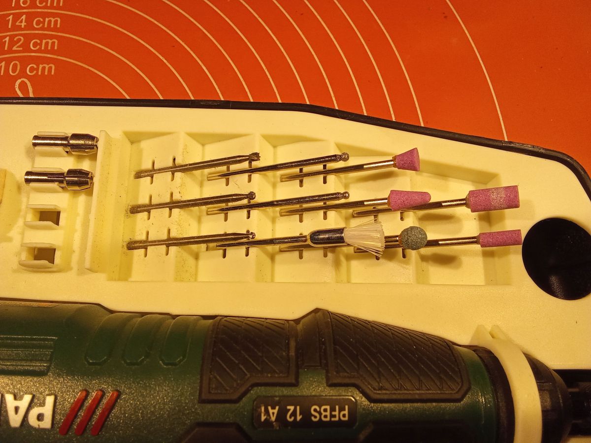

    Spójrzmy na oprzyrządowanie — już w komplecie dostajemy kilka niewielkich tarcz szlifierskich, oś do ich mocowania, tarczę polerską, szczotkę mosiężną, nylonową, wiertła, kamienie szlifierskie na własnych ośkach (ważne jest by były mocowane centrycznie), wiertła i... komplet szczęk do mocowania narzędzi u różnych średnicach osi.
    Szlifierka precyzyjna Parkside w walizce z akcesoriami
    Szlifierka/wiertarka marki Parkside z osprzętem.
    Zestaw szlifierki akumulatorowej Parkside z akcesoriami

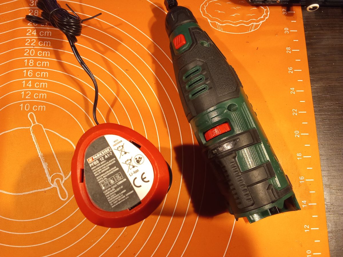

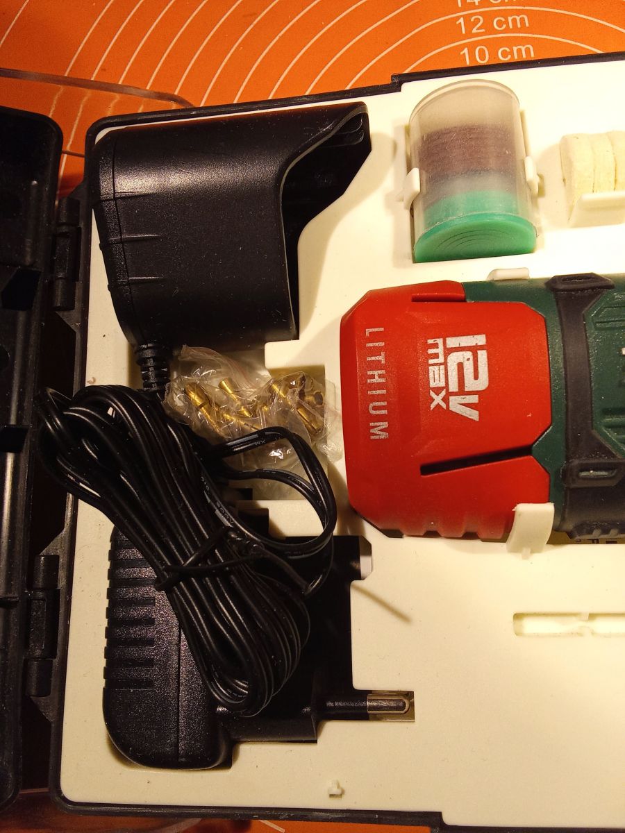

    Ponieważ szlifierka jest zasilana akumulatorowo w zestawie znajdziemy też i (prostą...) ładowarkę sieciową.
    Zestaw szlifierki/wiertarki Parkside w pudełku z ładowarką i akcesoriami.
    Parkside PBSS 12 A1 - szlifierka akumulatorowa z ładowarką na macie kuchennej.
    Ładowarka i akumulator zestawu Parkside na pomarańczowej macie

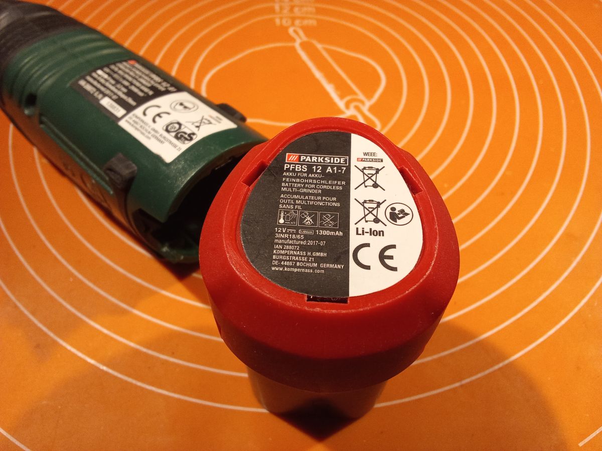

    Akumulator rzecz jasna Li-Ion w dodatku 12V, więc jak można się spodziewać moc jest. Obroty również...ale o tym troszkę potem, Na razie chciałbym wrócić do uchwytu i tego kompletu szczęk...

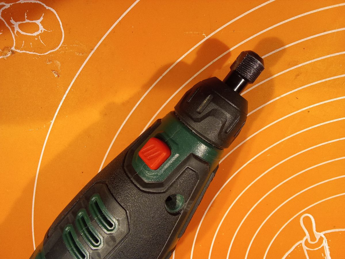

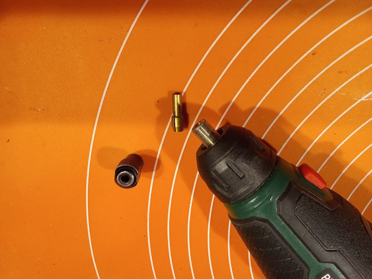

    Tu (moim zdaniem rzecz jasna) leży największa wada tego urządzenia — uchwyt o wymiennych szczękach* moim zdaniem jest nie dość, że mało wygodny w użyciu, to w dodatku nie zapewnia mocnego mocowania narzędzia w uchwycie. Stalowy trzpień/oś jest oczywiście stalowa, a stal jak wiadomo jest sporo twardsza od mosiądzu*, więc przy ewentualnym, uślizgu osi w szczękach są one skutecznie szlifowane...
    * - Muszę wyjaśnić, co oznaczają te odnośniki w tekście powyżej; Otóż oryginalne szczęki (w komplecie ze szlifierką) były co prawda stalowe, ale ich jakość wykonania pozostawiała wiele do życzenia — według właściciela szlifierki były niecentryczne a ponadto nawet mocno ściśnięte narzędzie potrafiło się ślizgać w nich. Dlatego też Właściciel zmuszony był dokupić we własnym zakresie komplet szczęk mosiężnych z Chin (Aliexpress oczywiście...), gdyż cena dostępnych w kraju była (delikatnie mówiąc) lekko zawyżona. Te nowe szczęki okazały się zdecydowanie lepiej wykonane. Niestety (o czym wspominałem wcześniej) mosiądz jest, jaki jest i należy się liczyć z koniecznością ich wymiany po jakimś czasie.
    Jak widać poniżej szczęki dokręcane są ręcznie nakręcaną nakrętką stalową i tu w porównaniu do poprzednio omawianej szlifierki udogodnienie — wbudowany klawisz blokujący wał na czas dokręcania narzędzia.

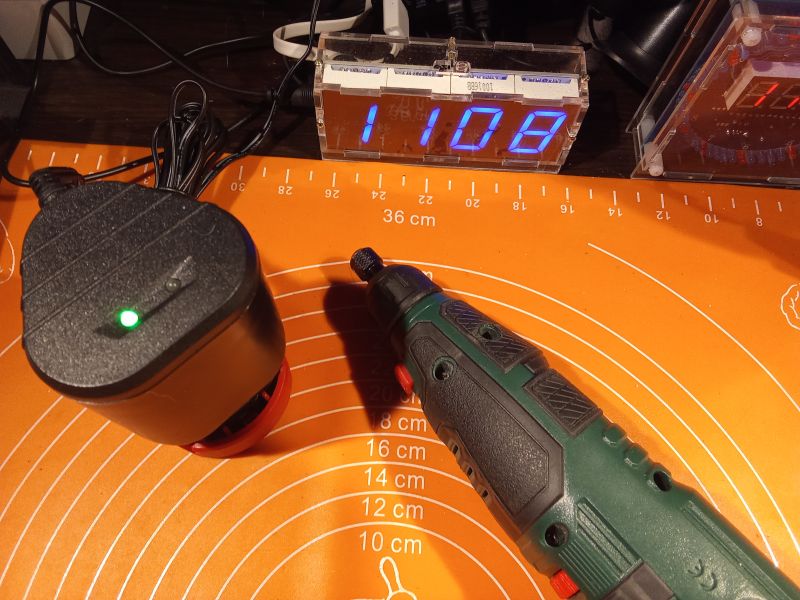

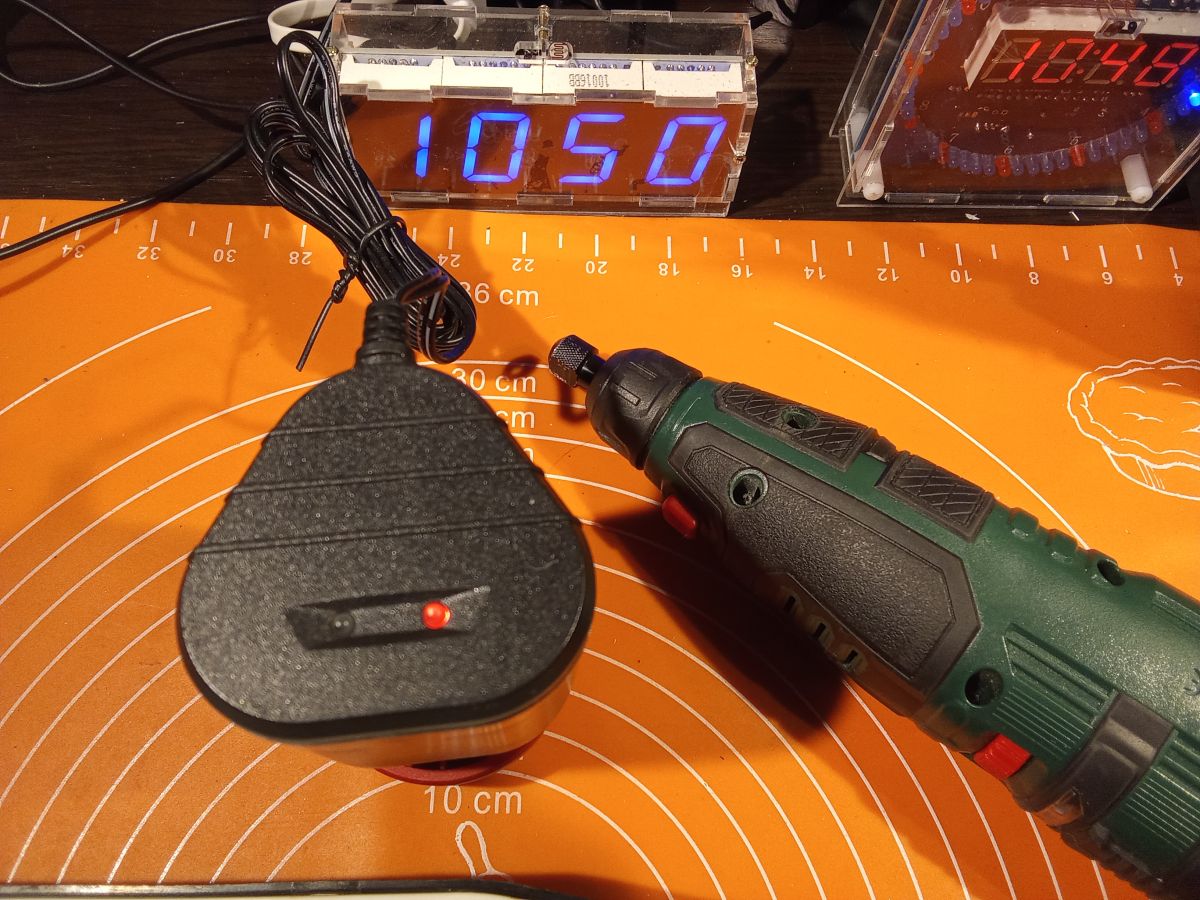

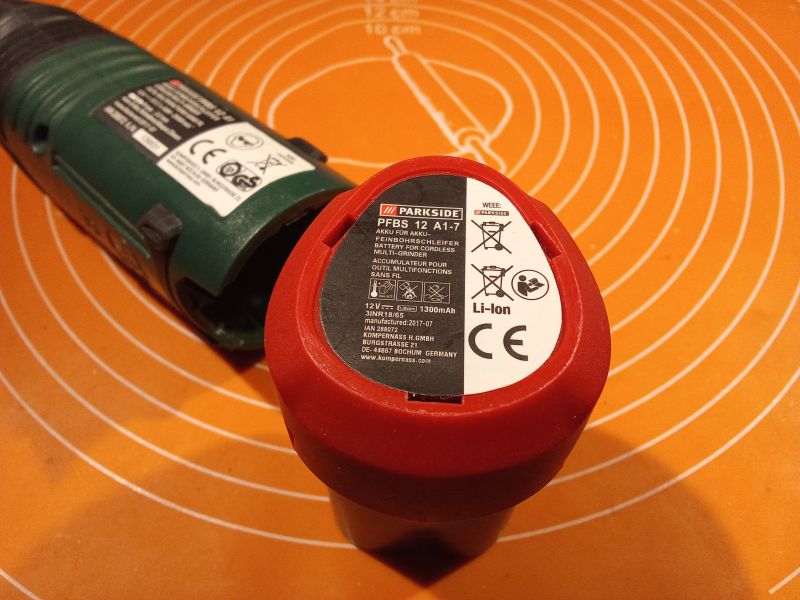

    Nie byłem pewien, w jakim stanie są akumulatory (tym trzem LED w roli wskaźnika naładowania akumulatora jakoś nie dowierzam), więc postanowiłem podładować akumulator do pełna a przy okazji sprawdzić działanie ładowarki:
    Zestaw szlifierki i ładowarki Parkside na pomarańczowej macie.
    Szlifierka akumulatorowa Parkside na tle pomarańczowej maty z ładowarką.

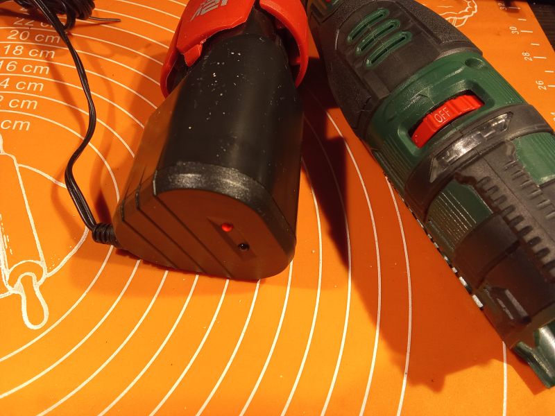

    Nieco zdziwiło mnie umieszczenie kontrolki LED w podstawowe nasadki ładowarki... chociaż może to akumulator powinien stać a nasadka być na nim? Logika wskazywałaby raczej na nasadkę w postaci podstawy — chociażby ze względu na większe wymiary więc i stabilność. Ale co ja się tam znam... ;)
    Nieważne — po raptem kilkunastu minutach ładowarka zasygnalizowała ukończenie ładowania a ja mogłem pokazać Wam to narzędzie ... chciałem napisać "w pracy", ale jakoś wystarczyło mi to, co usłyszałem po włączeniu silnika.

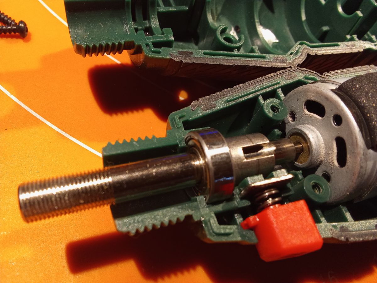

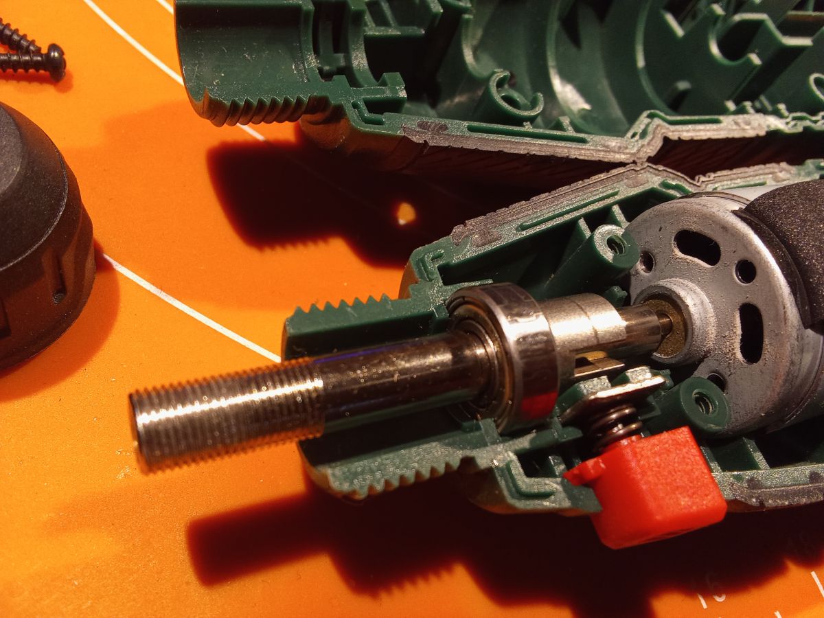

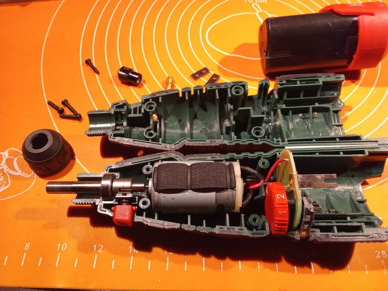

    Ewidentnie coś za głośna ta szlifiereczka... Silnik/ łożysko wału? Musiałem to sprawdzić.
    Otwarte wnętrze szlifierki akumulatorowej marki Parkside z widocznymi elementami wewnętrznymi.
    Zbliżenie wnętrza szlifierki Parkside pokazujące metalowy wałek i elementy mechaniczne.
    Wnętrze szlifierki Parkside z widocznym mechanizmem
    Potwierdziły się moje przypuszczenia: Silnik (niewielki i raczej mocy porównywalnej z poprzednio opisywaną szlifierką) wyposażony w łożyska ślizgowe (panewki), a przy tak wysokich obrotach i nawet niezauważalnym biciu nasadzonego na oś silnika wału ... Na wszelki wypadek przesmarowałem kilkoma kroplami oliwy do maszyn zarówno panewki, jak i łożysko wału. Troszkę się zmniejszył hałas, ale wibracje pozostały...
    Podsumowując — moc na pewno większa niż w poprzednio opisywanej szlifierce, przy tak wysokich obrotach na pewno mniej elektrycznie wysilony silnik (większe napięcie to mniejszy prąd przy zbliżonej mocy pobieranej, więc szczotki i komutator mniej będą narażone na wypalenia), ale wszystko (to oczywiście moje zdanie) bierze w łeb ze względu na te wibracje spowodowane złym (brakiem chyba) wyważenia i centrowania wału z osią silnika.
    I wyjaśniło się umieszczenie w pierwszym zdaniu słowa "precyzyjna"... :)

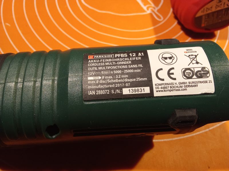

    Na koniec kilka szczegółów:
    Zbliżenie na zielone narzędzie wielofunkcyjne marki Parkside z tabliczką znamionową.
    Zbliżenie na akumulator do szlifierki Parkside z etykietą informacyjną.

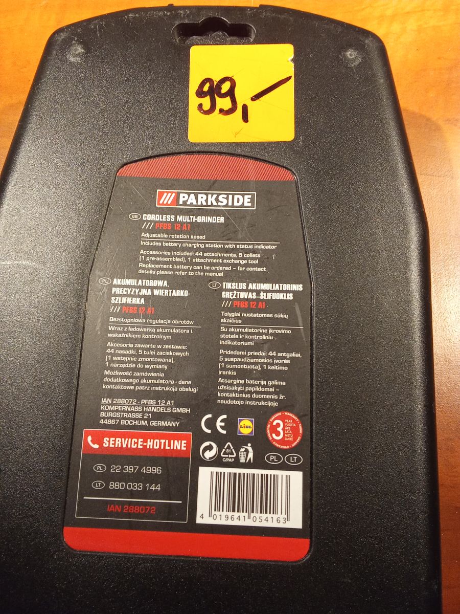

    No i najważniejsze — nalepka z ceną:
    Tylna strona opakowania narzędzia Parkside z ceną 99 zł na naklejce.
    Za 100 złotych można przemyśleć zakup — ale nie radzę oczekiwać cudów.

    Kolega [...]Usunięty w poście #6 w zasadzie opisał podstawowe błędy konstrukcyjne/projektowe tego "urządzenia" - przede wszystkim bezsensowne łożyskowanie wału (roboczego), pojedyncze i oddalone od uchwytu narzędzia. Wkręty mocujące połówki obudowy również powinny być jak najbliżej łożyska.
    Owszem, do takiej szlifierki można użyć silnika z łożyskami ślizgowymi, tu nie ma problemu - ale pod warunkiem, że przeniesienie napędu z silnika na wał byłoby zrealizowane poprzez sprzęgło, a nie przez sztywne połączenie.
    W najprostszej wersji może to być miniaturowe sprzęgło kłowe, a najlepszym elementem pośredniczącym będzie krążek gumowy - takie sprzęgło amortyzuje wstrząsy, wibracje oraz nie przenosi obciążeń wzdłużnych i poprzecznych na łożyska silnika.
    Z tego oczywiście wynika, że w takim przypadku wał musi być łożyskowany dwupunktowo: przy sprzęgle i jak najbliżej uchwytu.
    Przypuszczam, że gdyby w opisywanej szlifierce było nawet tylko jedno łożysko wału, ale umieszczone jak najbliżej uchwytu narzędziowego - bardzo poprawiłoby to działanie urządzenia. W obecnym zaś kretyńskim rozwiązaniu najmniejsze niewyważenie narzędzia ma dodatkowy, kolosalny wpływ na wibracje całości - a jaka jest dokładność chińskich zacisków i np. szczotek obrotowych lub ściernic trzpieniowych... szkoda gadać.

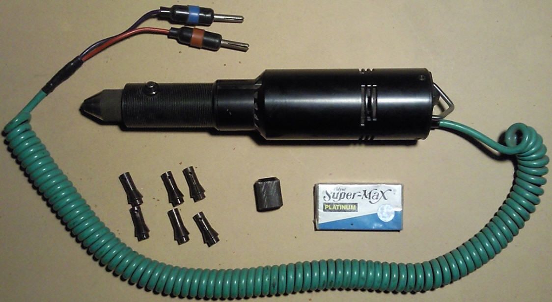

    Według powyższych zasad dawno temu, w czasach "pra-dremelowych", zbudowałem sobie bardzo solidną miniszlifierkę na silniku Johnsona pozyskanego z uszkodzonej wkrętarki 9V (ale podaję nawet 16V) - cicha praca, żadnego bicia, obroty maksymalne ok. 25.000, DIY stalowy miniaturowy uchwyt trójszczękowy 0,3mm - 4mm (albo komplet zacisków); maszynka była długo niezastąpiona i działa do tej pory bez zarzutu.
    Ale u mnie wał jest "szeroko" ułożyskowany na dwóch precyzyjnych miniaturowych uszczelnionych łożyskach kulkowych i napędzany przez małe sprzęgło kłowe wykonane jak wyżej opisałem. Później załatwiłem sobie także oryginalnego Dremela na 110V ze Stanów, bo tam duży zestaw z bardzo porządnym wałkiem giętkim był wyjątkowo tani, i zasilałem go z autotransformatora (też nadal działa - chyba dlatego, że jest jeszcze Made in Mexico :-) ).

    ...nalepka z ceną:
    Naklejka z ceną sugeruje zakup na rynku wtórnym, ze wskazaniem na komis lub lombard.
    Widoczna na tejże naklejce cena najprawdopodobniej sporo różni się od ceny przedmiotu oferowanego w sklepie i w stanie fabrycznie nowym.
    Jednocześnie widzimy, iż jest to wyrób oznaczony jako wyprodukowany w roku 2017.
    Obecnie mamy rok 2024., więc zakładanie upływu około pięciu lat od chwili pierwotnego zakupu jest uzasadnione pod wieloma względami.
    Zważywszy na nieustannie zmieniające się oferty i modele oraz upływu tak dużego czasu, to całość opisu sprowadza się do swego rodzaju dokumentacji wręcz historyczno-kronikarskiej.

    Tak szybko naładowany akumulator w praktyce oznacza jego skrajne zużycie,
    A może będziesz tak uprzejmy i zanim coś napiszesz chociaż spróbujesz zrozumieć co czytasz? O ile w ogóle czytasz a nie przeskakujesz cop kilka zdań...
    Szlifierka nie była rozładowana - chciałem ją tylko doładować do końca, by zorientować się właśnie (!) w jakiej kondycji jest akumulator.

    Autor narzekał na uchwyt z wymiennymi wkładami. Ja mam szlifierkę Bosch GRO 12V-35. Dokupiłem do niej uchwyt samocentrujący bo uznałem, że te wkładki będą uciążliwe i okazało się, ze wielu rzeczy nie da się robić z tym nowym uchwytem. Przy dużych obrotach narzędzie wpada w wibracje. Raz mi wręcz pękła tarcza. To jest dobre do zamocowania freza i praca na małych obrotach. Ale do szlifowania diamentowym narzędziem przy obrotach rzędu 36000 absolutnie się nie nadaje.
    PC

    To zależy od tego, jak się trafi; najwyraźniej nie miałeś szczęścia.
    Nie wiem jaki uchwyt trójszczękowy kupiłeś - dalsza moja pisanina jest prawdą pod warunkiem, jeśli to ten miniaturowy chiński bezkluczykowy; niestety w takim przypadku normalne jest, że raz trafi się w miarę precyzyjny, inny jest do kitu.
    To taniocha za dolara, główny element (obudowa) jest wykonany z ze stopu glinu, z jakiegoś siluminu/duralu (poczernionego).
    Jest to oczywiście miękki materiał i szybko ulega zużyciu (to widać na zewnątrz) - mimo, że ten materiał do tego się raczej nie nadaje, robią z niego, ponieważ to ułatwia produkcję. Szczęki są ze stali, prawdopodobnie hartowane - bo miękkie nie wytrzymałyby tygodnia.
    Za dokładność mocowania narzędzia odpowiada tu wszystko: dokładność wykonania szczęk, obudowy, ale i oczywiście stalowego elementu pośredniczącego między wałem napędowym a duralową obudową uchwytu. Jeśli gdzieś jest błąd, od razu ma to przełożenie na nieosiowość mocowania narzędzia i wibracje.
    Ja kiedyś kupiłem kilka właśnie takich uchwytów dla siebie (zresztą w tym wypadku do chińskiej podróbki Dremela 395, uważam 395 za najlepszy pod względem ergonomicznym model*) i dla Kolegi - nie są demonami dokładności, ale nie było większych problemów i mogę pracować także na wysokich obrotach.
    Jeśli chcesz mieć dokładny mini-uchwyt, musisz kupić uchwyt firmowany przez Dremela (dzisiaj niewątpliwie też chiński, ale ma prawdopodobnie o wiele lepszą kontrolę techniczną :-) ) albo Proxxona. Tylko przed zakupem trzeba sprawdzić zgodność gwintu wrzeciona!
    Co do wymiennych chińskich zacisków "dremelowatych", to też jest loteria - w kupionym komplecie jedne mogą być bardzo niedokładne, inne dobre. To oczywistość produkcji chińskiej (z pewnością tej taniej), a ogólnie trzeba mieć świadomość że zakupy u tych żółto-czerwonych oszustów zawsze będą obarczone ryzykiem.
    Niestety, ale Kolega prawi słusznie; Sam się naciąłem kilka razy podczas poszukiwań uchwytu do swojej wiertarki PCB. Dopiero za trzecim razem trafiłem na w miarę dobry (bo do ideału mu ciutkę brakuje) uchwyt. W końcu kupiłem futerko z kluczykiem i jakoś działa. Sam uchwyt nie dość, ze może być zwyczajnie scentrowany to w dodatku nie musi być wcale wyważony, W efekcie na małych obrotach wiertło czy frez stoi w miejscu jak drut (w sensie nie ma tendencji do "myszkowania") ale wraz ze wzrostem obrotów zaczyna się jazda jak na starym Ursusie po kocich łbach. Śmiem twierdzić że ważniejszym będzie właśnie wyważenie uchwytu i ogólnie całego układu napędu od (niewielkich raczej) braków scentrowania.
  • #22 20913534
    pavyan
    Posty: 320
    Pomógł: 33
    Ocena: 135
    Niewyważenie prostego uchwytu bezkluczykowego jest jak najbardziej możliwe i najczęściej pochodzi z tego, że jego trzy szczęki (wykonane przez rozcięcie co 120° małego stalowego stożka i dzięki temu w zasadzie posiadające identyczną masę) są rozpierane przez trzy miniaturowe sprężynki, lecz nie są prowadzone w swoich kanałach, jak w uchwycie kluczykowym.
    To z połączeniem ich stożkowego kształtu powoduje pożądane rozsuwanie szczęk przy odkręcaniu uchwytu (i na odwrót) - w teorii powinno się to odbywać symetrycznie - ale jeśli sprężynki nie są idealnie równej długości lub któraś jest z jakiegoś powodu odkształcona (zgnieciona/rozciągnięta) nie będzie to działać zgodnie z założeniem/teorią.
    Nawet zakładając że elementy uchwytu są wykonane z odpowiednią precyzją, spowoduje to niejednakowe odległości między szczękami - a to jest bezpośrednia przyczyną osiowej niesymetrii masy uchwytu, czyli niewyważenia oraz wibracji przy wyższych obrotach.
    PS: Zaraz rozpracujemy tu wszystkie problemy i technologie "uchwytowe" :-)
    W chińskich są to trzy niezależne elementy - zresztą jak sobie wyobrażasz przecięcie co 120* takiego elementu? Raczej nierealne.
    Akurat taka wada jest łatwa do zauważenia - wiertło nie będzie mocowane centrycznie w osi uchwytu. Co do zaburzenia wyważenie - wątpię czy miało by to wpływ większy niż wspomniana niecentrycznosć wiertła. Brak wyważenia moim zdaniem wynika z tego, ze korpus zewnętrzny uchwytu jest odlewem i w grę wchodzi różne wykończenie korpusu oraz podobnie same szczęki - nie ma fizycznej możliwości by wszystkie trzy ważyły dokładnie tyle samo.
    Natomiast są rzecz jasne zarówno silniki, wały jak i uchwyty specjalnie wyważane podczas produkcji - właśnie specjalnie produkowane do pracy z dużymi (powyzej 10000) obrotami. Kłopot w tym, ze są one dużo droższe i zdecydowanie gorzej dostępne. Mówię oczywiście o uchwytach "uniwersalnych" - nie dedykowanych tylko do jednej średnicy wiertła czy trzpienia frezu.
  • #24 20913614
    pavyan
    Posty: 320
    Pomógł: 33
    Ocena: 135
    398216 Usunięty napisał:
    W chińskich są to trzy niezależne elementy - zresztą jak sobie wyobrażasz przecięcie co 120° takiego elementu? Raczej nierealne.
    We wszystkich podobnych uchwytach tak jest (trzy niezależne elementy) - a rozcinanie stożka jest jak najbardziej realne: wiem to stąd, że ze 25 albo więcej lat temu z braku podobnego miniaturowego uchwytu zaprojektowałem i wykonałem sobie taki uchwycik trójszczękowy (oraz komplet zacisków).
    Wszystko ze stopowej stali, hartowane, i właśnie musiałem rozciąć taki mały stożek dokładnie co 120°, aby uzyskać trzy szczęki. Jasne, że nie rozcinałem tego bukwelem :-) ; wszystko było wykonywane na precyzyjnych obrabiarkach. Oczywiście trzeba było nawiercić potem w szczękach ślepe gniazda pod sprężynki i je wykonać, itp.
    Uchwyt pracował i pracuje idealnie, chwyta od 0,3 do 4mm - jest na zdjęciu w poście #9, a obok komplet zacisków.
    Chyba żartujesz z tym odlewem :-) - uchwyty chińskie to nie żaden odlew, korpus to element wytoczony na obrabiarce CNC.
    Chyba że mówisz o jakimś innym uchwycie, ale nie potrafię sobie wyobrazić żeby w jakimkolwiek uchwycie tego typu były elementy odlewane. Prawdopodobne jest, a nawet pewne, że szczęki są wytwarzane przez prasowanie w zamkniętej matrycy, tak, to bardzo możliwe ponieważ to proces masowy, tani i szybki - ale tylko szczęki.
  • #25 20913659

    Do tego Parkside jakiś czas temu dokupiłem futerko z osią mocowane w stałych szczękach zestawu - bezkluczykowe wyglądające na dokładnie zrobione, ale problemem wcale nie są niedokladności wykonania szczęk ale miękka oś, którą palcami po każdym zamocowaniu w uchwycie szczękowym właściwie za każdym razem musiałem prostować. Ciekawe kiedy pęknie.
    Ale po przejściu na środek Dremela 800 niebawem kupię oryginalne futerko Dremela 4486, ktore nie ma żadnej osi a montuje się jak wymienne szczęki ze stałą średnicą - w otworze wewnątrz wrzeciona. Wg. komentarzy na A...o pasuje też do w/w Parkside.
    Poza tym futerka raczej nie są do frezów (które mają
    znormalizowane średnice mocowań) a raczej do wierteł.

    kotbury napisał:
    [...] kupię oryginalne futerko Dremela 4486, ktore nie ma żadnej osi a montuje się jak wymienne szczęki ze stałą średnicą - w otworze wewnątrz wrzeciona.
    Raczej się mylisz, to niemożliwe. Chyba, że coś przegapiłem :-)
    Te uchwyty mają z tyłu wewnętrzny gwint, pasujący do zewnętrznego gwintu wrzeciona - na który (w przypadku użycia zacisków sprężynujących) nakręca się nakrętkę/tuleję dociskową. W przypadku użycia uchwytu trójszczękowego czołowa powierzchnia wałka wrzeciona opiera się o tylną powierzchnię szczęk (w uproszczeniu) i podczas dokręcania przesuwa je do przodu, zaciskając trzpień narzędzia. To powszechne rozwiązanie w tego typu uchwytach, małych lub dużych, dawniej używanych.
    Chińskie uchwyty miniaturowe bezkluczykowe w praktyce są wymiarowo kopią Dremela, ale na pewno nie kopiują ich dokładności i jakości. Poza tym, dremelowskie są prawdopodobnie wykonane w całości ze stali, a chińskie mają korpus ze stopu glinu. Prawdopodobnie, bo nie miałem w ręku oryginału.
    PS: Historia o "elastycznej" osi to horror, może zrobili to z ołowiu? :-)
    Według mnie, powinno dać się odkręcić futerko z tej osi, i nie jest wykluczone, że jego gwint będzie pasował na wałek szlifierki; niestety niekoniecznie, ponieważ są różne wersje.

    Uchwyty 3 szczękowa nie są tworzone pod tak wysokie obroty.

    Ogólnie to prawda, tym bardziej w przypadku chińskiego - ewentualnie trzeba trafić na precyzyjnie wykonaną sztukę.
    Poza tym, im większy rozmiar takiego uchwytu, tym bardziej ryzykowne są wysokie obroty - to zresztą oczywiste.
    Ale DREMEL w opisie swojego firmowego miniaturowego uchwytu podaje maksymalne dozwolone obroty 35.000/min.
