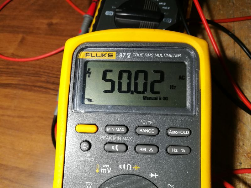

  • #28 17092091
  • #29 17092323
    tzok
    Posty: 38667
    Pomógł: 3162
    Ocena: 6420
    Teraz zaczęli nadrabiać... też mam 50,02Hz. Niestety nie dysponuję niczym bardziej dokładnym niż multimetr.
    • freq.xls (101.59 KB) Musisz być zalogowany, aby pobrać ten załącznik.
