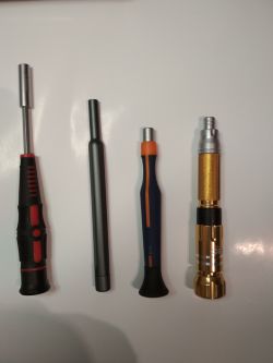

    Wiha i NEO metalowe, DEXTER i POWERFIX plastikowo-gumowe. W zestawie z LIDLA zauważyłem także że uchwyt na bity nie jest idealnie wycentrowany w rękojęści, może to pojedynczy przypadek, w każdym bądź razie nie miało to jakiegoś negatywnego wpływy przy operowaniem wkrętakiem, zauważyłem to dopiero przy dokładnym przyglądnięciu się.
    Waga rękojeści:
    Porównanie zestawów wkrętaków na małe bity. Porównanie zestawów wkrętaków na małe bity. Porównanie zestawów wkrętaków na małe bity. Porównanie zestawów wkrętaków na małe bity.
    Największy moment dokręcania/odkręcania uzyskujemy na rękojeściach POWERFIX oraz NEO, która jednocześnie wyróżnia się zdecydowanie wagą. Co do wygody użytkowania, pracowałem dość długo (poza WIHA) każdą rękojeścią i wszystkie sprawdzają się bardzo dobrze, wszystkie mają tzw. kołpak ułatwiający wkręcanie oraz magnetyczny uchwyt. Z uwagi na gabaryty wkrętakiem NEO odkręcałem nawet mocniej przykręcone wkręty przy drobnym AGD (czyli nie tylko telefony, tablety itp.). Z uwagi na mniejszą rękojeść zestawy WIHA oraz DEXTER będą wymagać użycia nieco większej siły przy odkręcaniu, może to być jednak zaleta "nie przekręcenia" drobnych wkrętów w małych urządzeniach RTV.[/u]

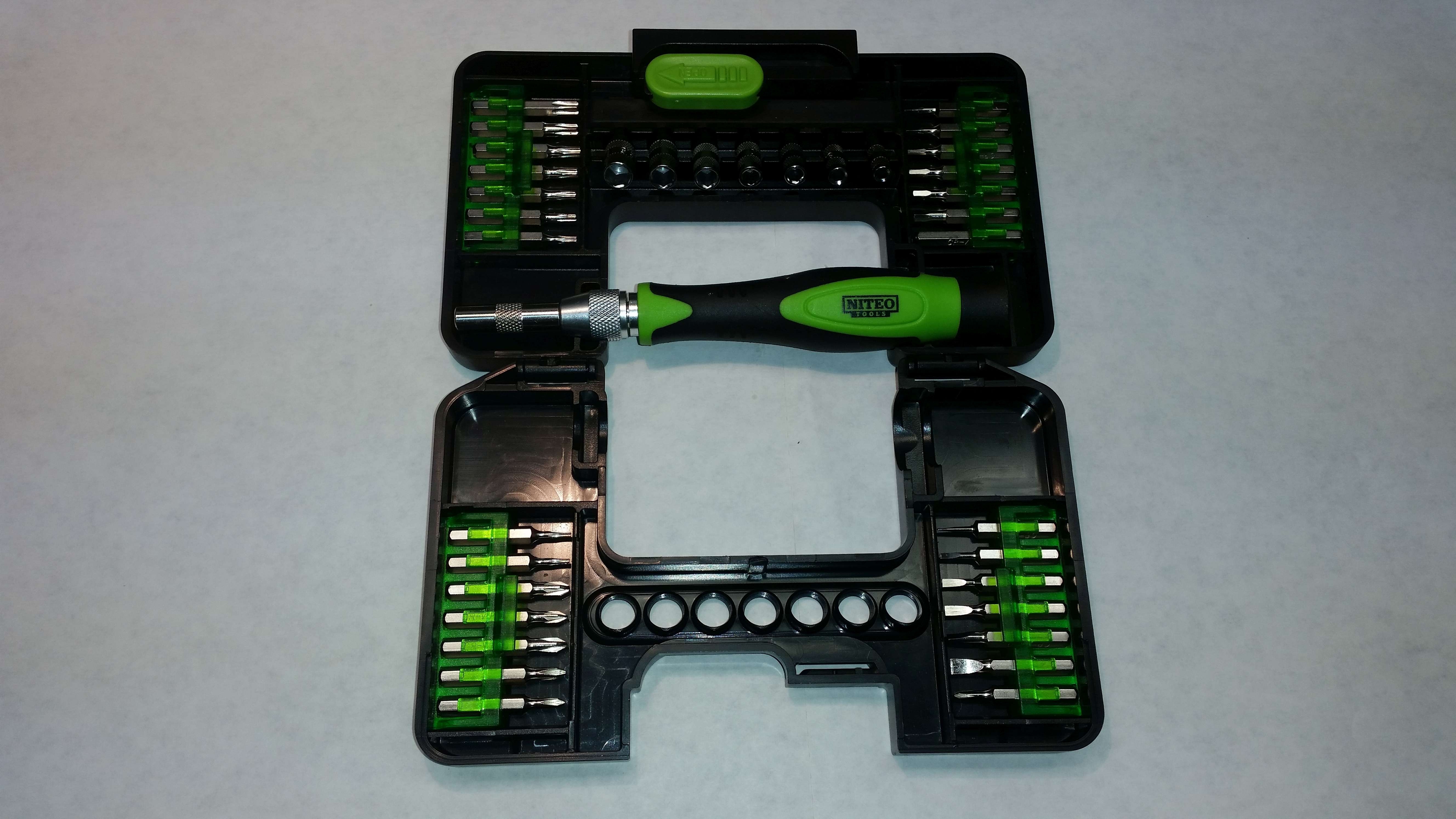

    Biedronkowe 25zł.
    Mam ten zestaw z Biedronki, jest o dziwo bardzo solidny, już kilkanaście laptopów nim rozkręciłem i zero zjechania bitów, kupiłem go w promo chyba za 19zł na wyjeździe na chwile, a mam go już 2 rok :) Oczywiście mam też zestaw z Lidla i Xiaomi, najbardziej solidny jest ten Xiaomi nim naprawiam mój samochód zdalnie sterowany z dość mocną mechaniką i daje spokojnie radę z dość solidnymi śrubami. No ale Xiaomi mam x silniczkiem i kosztował całościowo z 60 końcówkami 108zł

    3.DEXTER
    Mam ten zestaw wkrętaków, sięgam po nie jak nie mogę nic dobrać.
    Zestaw wkrętaków moim zdaniem jest solidnie wykonany i jeszcze nigdy go nie ukręciłem (w sensie rączki, bo takowe przypadki się zdarzały), ani nie zniszczyłem bitów. Wadą jest faktycznie kwestia wyjmowania bitów: ciężko wychodzą, a jeszcze trudniej je ułożyć na swoje miejsce. W codziennej pracy używam wkrętaków firmy Vorel

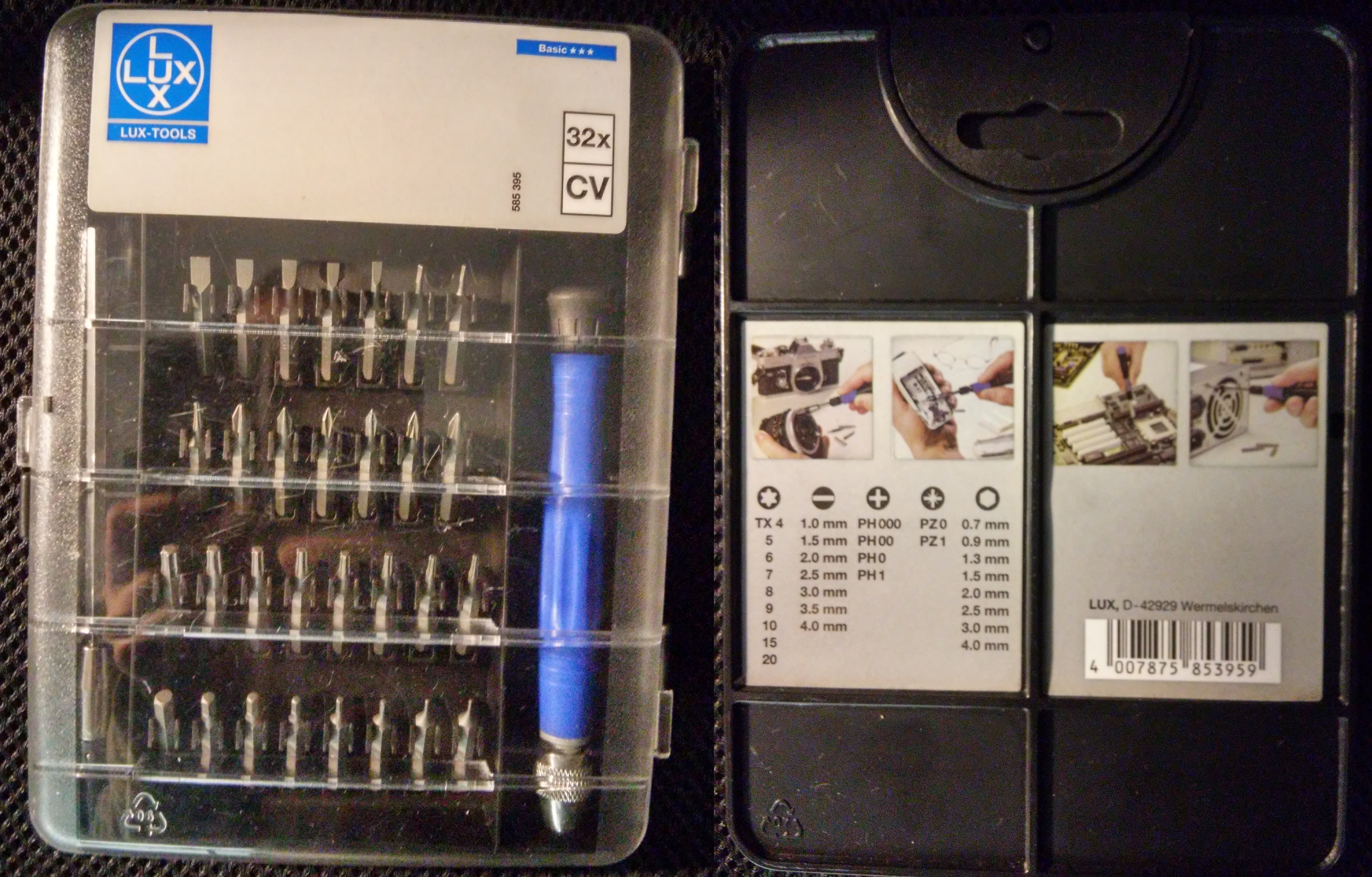

    Ja używam w swoim domowym warsztacie dwóch kompletów wkrętaków na małe bity.
    Pierwszy firmy Topex, który posiadam już przeszło 10 lat, zawiera bity
    w postaci 12 cm prętów pozwalających dotrzeć do trudno dostępnych miejsc.
    Drugi zestaw marki LUX kupiony w OBI kilka lat temu.
    Końcówki bitów z zestawu Topex-u są mniej precyzyjnie spasowane do końcówek wkrętów niż bity z zestawu LUX-a, które są wykonane ze zdecydowanie większą dokładnością.
    Jeśli idzie o trwałość oba zestawy sprawują się przyzwoicie, większe ślady zużycia widać jedynie na pudełkach i plastikowych uchwytach pokręteł.
    Na bitach zasadniczo nie widać większych śladów zużycia poza drobnymi pojedynczymi ryskami na częściej używanych.

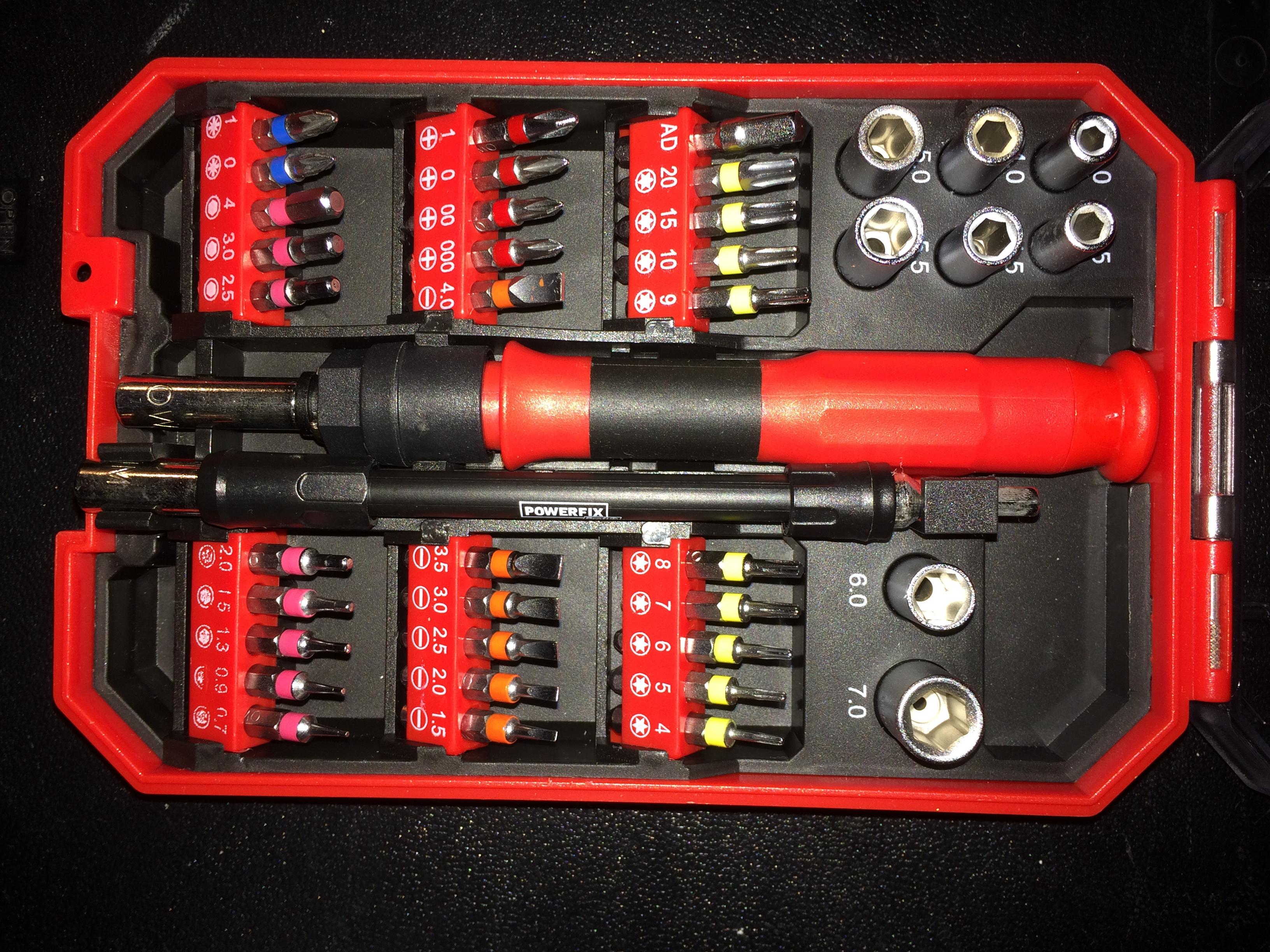

    Porządnie wykonane PowerFIX'y z Lidla. Naprawdę dobra jakość za ułamek ceny innych firm. Dałem 29,99 zł.
    Ma też klucze nasadowe od 3 do 7.
    Porównanie zestawów wkrętaków na małe bity.IMG_24..JPG (709.78 kB)Musisz być zalogowany, aby pobrać ten załącznik.
    Porównanie zestawów wkrętaków na małe bity.IMG_24..JPG (1.15 MB)Musisz być zalogowany, aby pobrać ten załącznik.
    Porównanie zestawów wkrętaków na małe bity.IMG_24..JPG (878.92 kB)Musisz być zalogowany, aby pobrać ten załącznik.
