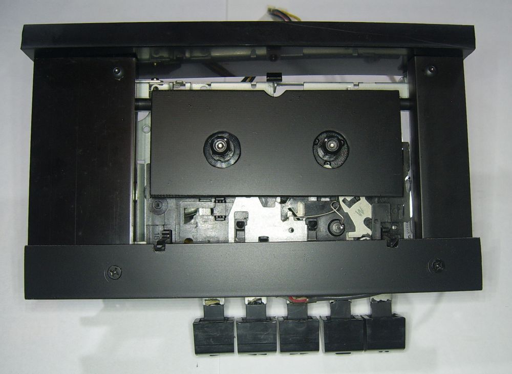

    Na początku planowałem użyć mechanizmu z samochodowego odtwarzacza, jednak nie mógłbym wtedy wyeksponować kasety. Użycie mechanizmu ustawionego w pionie spowodowałoby z kolei znaczne zwiększenie wysokości i niedogodne umiejscowienie przycisków na górze. Postanowiłem zatem zamontować mechanizm nietypowo - pochyło.
    Odtwarzacz kaset magnetofonowych "Cezary" do zestawu RetroTower by bsw
    Nie byłem tutaj pionierem - takie usytuowanie kasety miały magnetofony z lat 70-tych jak Pioneer CT-F2121 (na ilustracji powyżej), Marantz 5200 czy Technics RS-630. Nie zdecydowałem się na budowę kompletnego magnetofonu z torem nagrywania. Byłoby to dość karkołomne przedsięwzięcie nie gwarantujące rozsądnych rezultatów. Poprzestałem na samej funkcji odtwarzania. Dlatego wykorzystałem mniej zużyty mechanizm kieszeni 2 radiomagnetofonu-dawcy. Mechanizm został umyty, przesmarowany, wymieniłem w nim gumowe paski oraz głowicę.
    Silnik tego mechanizmu (Mabouchi Motor), w odróżnieniu od polskich konstrukcji, nie wymaga specjalnego kontrolera. Wystarcza mu stabilizowane napięcie 9V. Obroty ustawia się zewnętrznym potencjometrem regulacyjnym.
    Aby zaadaptować mechanizm do umieszczenia w mojej obudowie musiałem mu dorobić specjalne mocowania od spodu oraz wsporniki od góry. Wsporniki służą do przytwierdzenia, wykonanych z plastikowego kątownika, maskownic osłaniających mechanizm. Na zdjęciu poniżej widoczna jest też, wykonana z laminatu czarna klapka, która oprócz maskowania napędu spełnia dodatkową rolę. Po drugim naciśnięciu przycisku "Stop" załącza się dźwignia "Eject", która oryginalnie zwalniała zaczep otwierając kieszeń kasety. Tutaj dźwignia ta unosi klapkę-maskownicę wypychając kasetę, co umożliwia wygodne jej wyjęcie.

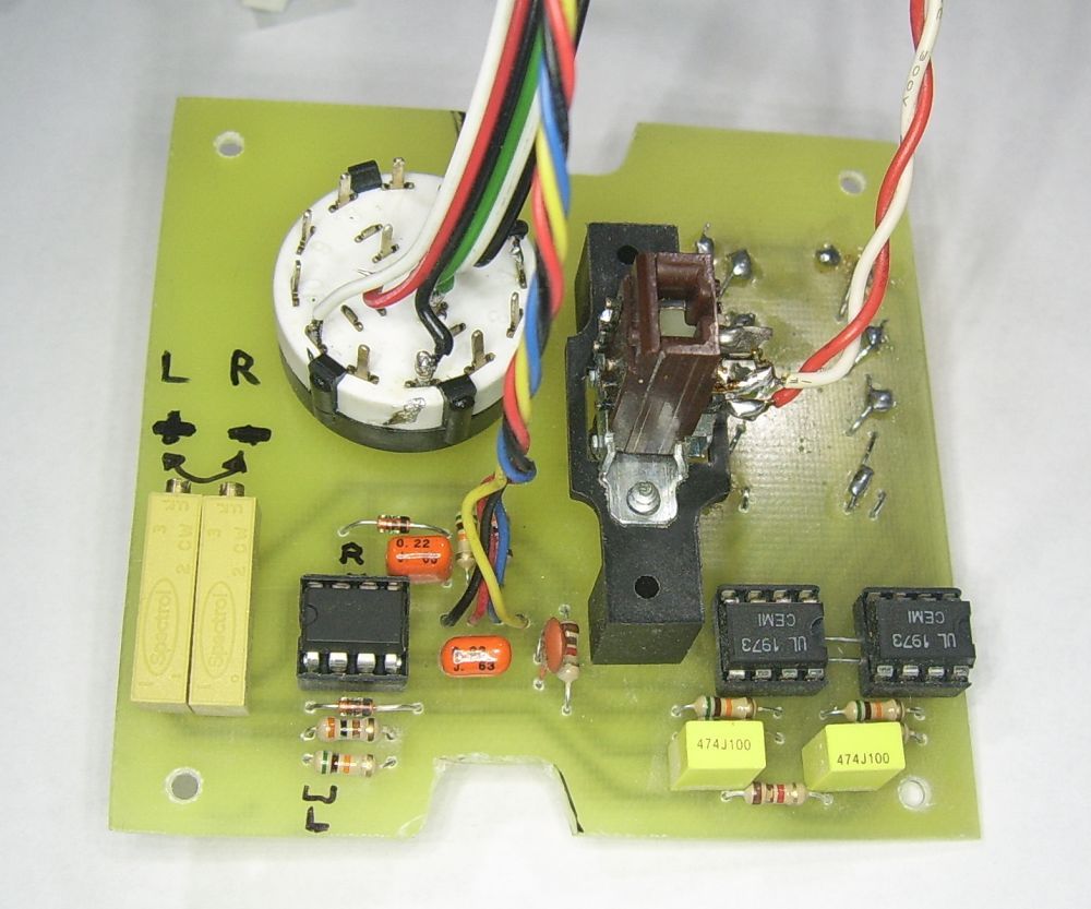

    Wskaźnik wysterowania oraz gałka do regulacji poziomu nagrywania stanowią nieodzowne elementy każdego poważnego magnetofonu. Moje urządzenie jest tylko odtwarzaczem, ale dzięki tym elementom przynajmniej stylizuje się na prawdziwy deck - chociaż gałka służy niestandardowo - tylko do wyboru typu taśmy...
    Układ wskaźnika sygnału został zbudowany na, zabytkowych już, polskich układach scalonych z CEMI UL1973N (będących w zasadzie klonami U237B). Układy te są wysterowane z podwójnego wzmacniacza operacyjnego LM358P, którego wzmocnienie może być zmieniane za pomocą potencjometrów regulacyjnych.
    Płytka wskaźników służy również za wspornik dla przełączników (typu taśmy i redukcji szumów). Jest ona przykręcona do maskownicy panelu przedniego, która z kolei jest przykręcona od tyłu do frontu odtwarzacza. Zespół wskaźników-przełączników przytrzymuje osłaniającą front płytkę pleksi, w stosownym wyfrezowaniu. Konstrukcja jest podobna jak w innych segmentach zestawu. Tym razem panel jest jednak stosunkowo wąski bo najwięcej miejsca na froncie zajmuje otwór umożliwiający dostęp do komory mechanizmu kasety magnetofonowej.
    Także przyciski do obsługi mechanizmu znajdują się w podfrezowaniu w dolnej części panelu czołowego. Przy okazji staje się wiadomym dlaczego w odtwarzaczu CD zrobiłem akurat taką kolejność przycisków. W obu odtwarzaczach jest zachowana bowiem ta sama kolejność funkcji przycisków: PLAY – PREV – NEXT – STOP - PAUSE.
    Ścianki boczne komory mechanizmu wykonane są z laminatu miedziowanego. To bardzo wdzięczny materiał konstrukcyjny umożliwiający łączenie za pomocą lutowania. Ścianki komory mają dolutowane prowadnice, na których porusza się szybka osłaniająca dostęp do komory. Aby otworzyć szybkę należy ją nacisnąć w górnej części co spowoduje jej uchylenie a następnie unieść do góry do zatrzaśnięcia. Uniesiona szybka chowa się za górną krawędzią otworu przedniego panelu umożliwiając bezproblemowy dostęp do kasety. Aby opuścić szybkę wystarczy nacisnąć ją od spodu w otworze komory. Spowoduje to zwolnienie zaczepu po czym szybka sama zjedzie na dół.

    Ogólnie - fajnie. Jednak mam kilka zastrzeżeń - klawisze. Nie wydaje mi się by (ze względu na ustawienie pod skosem) było wygodnie je obsługiwać. Dalej - o ile cały panel wygląda na "dopieszczony" to nie dla wycięcia na klawisze... Ponadto nie pasują one (same klawisze) do reszty. Taki zgrzyt na torcie. Albo bym na Twoim miejscu pomyślał na pójście w styl mini wież gdzie kaseta jest w pionie) i pogodził się z dwukrotnym (o ile wyda...) zwiększeniem wysokości, albo, jednak zastosowałbym mechanikę z RO samochodowego. Ostatecznie to tylko odtwarzacz (no właśnie - szkoda, że tylko... :( ).
    Nie wiem też czemu nie poszedłeś w uproszczenie - wzmacniacz odczytu można było skopiować wręcz z jamnika czy jakiegokolwiek innego magnetofonu i zrobić na US. Uniknąłbyś zapewne konieczności kolejnego WO tylko po to, by dopasować sygnał do poziomu reszty "klocków".
    No nic. Szkoda, że uprościłeś, szkoda, że nie dopieściłeś (klawisze), nie mniej jednak wkład pracy doceniam.
    Co do samego wycięcia faktycznie troszkę źle rozmierzyłem i wygląda sztubacko. Ale co do obsługi nie ma z tym problemów. Sam napęd jest pod małym kątem - bardziej leżąco. Klawisze są półokrągłe i naciska się je bez problemu prostopadle do panela przedniego.
    Chodziło mi tu o dwie niedogodności takiego rozwiązania:
    1/ Cezary musiałby być - jak na zdjęciach - na spodzie. Gdyby stał osobno, lub na górze, mógłby się przesuwać przy naciskaniu klawisza (bo lekki dość). Chyba że wciskać kciukiem a pozostałymi paluchami dociskać obudowę od góry...
    2/ Klawisze są praktycznie na równo z przednią płytą - więc nieco niewygodnie je wciskać (w każdym innym magnetofonie wystają).
    Jak pisałem wyżej - plus za wkład pracy i to, że jednak podjąłeś rękawicę. Ja jednak myślę, że na tym nie poprzestaniesz i skusisz się na wykorzystanie lepszej mechaniki, obudowę "2U" i elektronikę umożliwiającą i zapis... ;)

    Zastosowany wskaźnik poziomu sygnału UL1973 też się w tej konkretnej aplikacji nie sprawdzi, gdyż zapalanie kolejnych diod następuje w ciągu arytmetycznym a dynamika układu na poziomie 14dB jest zdecydowanie za mała, aby poprawnie zobrazować to co jest nagrane na taśmie magnetofonowej. W zależności od sposobu regulacji albo nie będzie "widać" cichych sygnałów, albo układ będzie przesterowany.
    Odtwarzacz nie jest aż taki lekki - obudowa to jednak spory kloc z "niemal" litego drewna i blachy. Ponadto ten mechanizm (dlatego się na niego zdecydowałem) działa nadspodziewanie lekko. To był taki lepszy jamnik bo miał nawet prawdziwą głowicę kasującą. Klawisze (poza PLAY - który trzeba wcisnąć "konkretnie") pracują lekko, pewnie a ich skok jest nieduży - ok. 0,5 cm - na równo z przednią płytą są wciśnięte. Naprawdę poza - dyskusyjną - stylistyką to rozwiązanie jest bezproblemowe.
    To prawda - ciężko to ustawić. Ale to nie magnetofon a odtwarzacz a ten wskaźnik służy raczej jako gadżet i stylizacja...

    Mój silnik to EG-530YD-9B. Posiada on 4 wyprowadzenia: M+,M-,MA,MB. Oryginalnie do M+ i M- doprowadzone było zasilanie (niestabilizowane), do MA i MB obwód z rezystorami nastawnymi i przełącznikiem. Dla pozycji NORMAL rezystancja tego obwodu wynosiła 425ohm, dla HIGH - 3k3. W moim układzie podłączyłem tutaj rezystor nastawny, który również ustawiłem na 425ohm. Gdzie faktycznie jest regulacja nie sprawdzałem. Aby ustawić "profesjonalnie" obroty trzeba mieć częstościomierz oraz testową kasetę z tonem 3150Hz - którą nie dysponuję. Zatem uznałem że nie będę w tym grzebał - ustawię tak jak było...
    Rocky Horror napisał:
    bsw napisał:
    W obecnych czasach napisy po angielsku to standard.
    Nie. W zakresie własnych, hobbystycznych konstrukcji, zawsze była to typowo polska tradycja - tłumaczyć z polskiego na angielski, a potem podczas eksploatacji na powrót z angielskiego na polski. Zawsze wydawało mi się to wyjątkowo dziwne :roll: .
    Cóż... posiadam polską wieżę Diora z przełomu lat 80/90 - która ma napisy angielskie...
    Ponadto wzorowałem się na urządzeniach zagranicznych jak wymieniony w wątku o wzmacniaczu zestaw SONY TA-70 ST-70 czy PIONEER CT-F2121. Nie widzę tutaj żadnej niekonsekwencji...
    Podoba mi się leżący, lekko pochylony mechanizm, wzorem japońskich magnetofonów z lat 70-tych :-). Choć lepszym wyborem byłby tu może mechanizm ze szczątek jakiegoś reporterskiego magnetofonu, o ile tylko trafiłby się taki na stanie. Z takich mechanizmów z resztą na początku robiono magnetofony do "wież" z pochyloną kasetą, do czasu opracowania dedykowanych rozwiązań.
    Co do wyboru mechanizmu i innych elementów - założeniem tego zestawu było wykorzystanie tego "złomu" który miałem na stanie a nie polowanie na kolejny. Stąd takie a nie inne elementy - w tym mechanizm.
    Szkoda tylko że obróbka niektórych otworów i wycięć trochę byle jaka, niezbyt przystająca do skali całego przedsięwzięcia, ale może w następnym projekcie będzie lepiej.
    Też mnie to raziło. Zatem dokonałem małej modyfikacji - dokleiłem na końcach tego wyszczerbionego wycięcia nakładki z plastikowego kątownika. Ich półokrągły kształt nie tylko maskuje niedoskonałości ale jeszcze komponuje się z okienkiem na froncie:
    Ponadto na klapce osłaniającej mechanizm przykleiłem kawałek folii aluminiowej, dzięki czemu łatwiej zaobserwować ile taśmy jest na której szpulce - taka namiastka licznika ;-). Folią aluminiową okleiłem też pokrywę od spodu - dzięki czemu komora kasety jest lepiej doświetlona przez żaróweczki. Z innych zmian poprawiłem mocowanie transformatora (lekko buczał) oraz zmodyfikowałem obwód mute wprowadzając stałą czasową - dzięki czemu nie działa tak nachalnie (eliminacja stuków):
    Od razu lepiej. Szkoda tylko, że różni się (?) kolorem od panela i samych klawiszy.
    To opóźnienie wyciszenia jak działa dokładnie? To znaczy jak długo wyciszony jest sygnał po włączeniu play. No i czy nie obawiasz się, ze z czasem się rozjedzie - elektrolit jako element stałej czasowej to niezbyt dobry pomysł?
    Nie różni się znacząco. Klawisze teraz nie wyglądają jak dosztukowane i dobrze się komponują z całością.
    Policzone jest na 1 sek ale w praktyce szybciej. Wyciszanie i "odciszanie" odbywa się teraz nie skokowo a płynnie. Zatem nie ma stuku tylko łagodny wzrost poziomu sygnału i odwrotnie. Stałą czasową wyznacza C1-R6. Rezystor R4-R5 zapewnia właściwą polaryzację elektrolita, aby się nie odwróciła - zatem krzywda mu się nie dzieje. Jak na układ dołożony "na szybko" działa to ok. Ubocznym efektem jest wyłączenie wyciszenia nie tylko przy odtwarzaniu ale również przy przewijaniu taśmy - steruje tym bowiem mechaniczny wyłącznik silnika...
