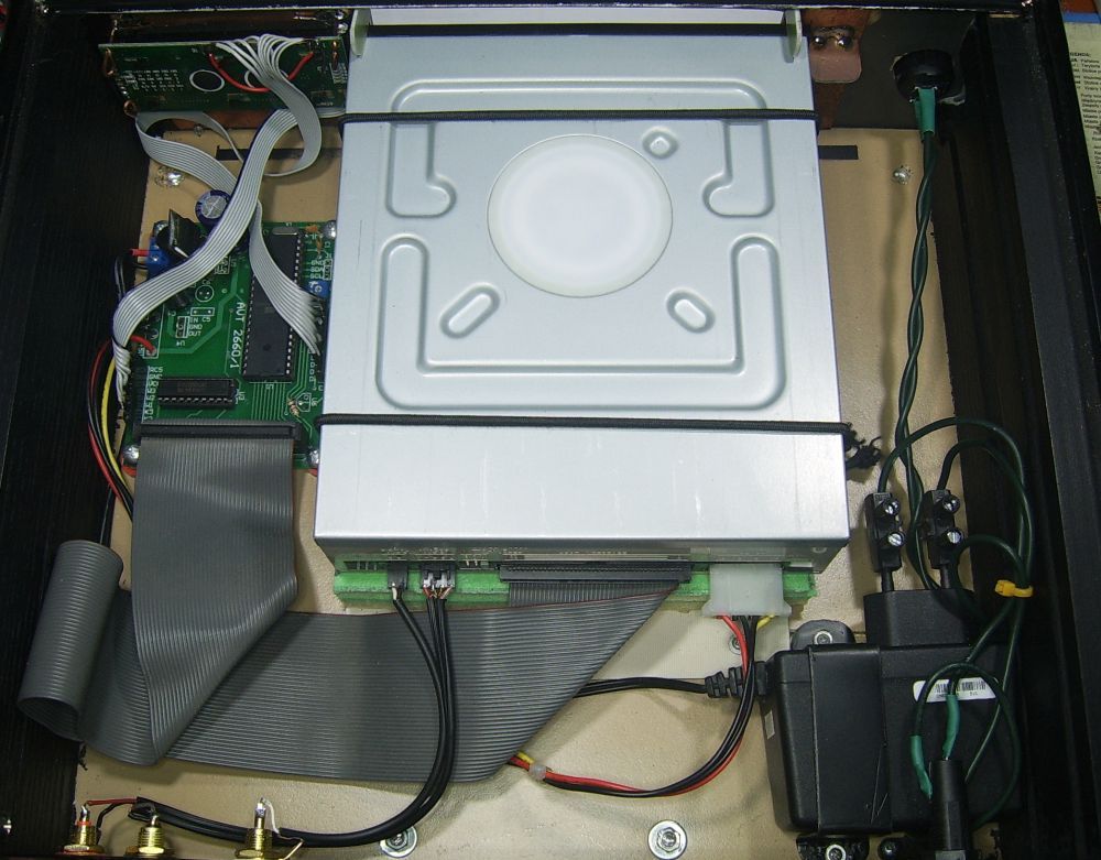

    Amatorska budowa odtwarzacza cd jest zagadnieniem złożonym. Zwykle przygotowuje się ją w oparciu o fabryczny napęd poprzestając na skonstruowaniu we własnym zakresie przetwornika cyfrowo/analogowego. Ja również nie wyważałem drzwi - wykorzystałem... komputerowy napęd CD-ROM. Tego typu napędy były też wykorzystywane w konstrukcjach odtwarzaczy firm Arcam, Cambridge Audio czy Fidelio.
    Sterownik
    Projekty wykorzystujące CD-ROM pojawiły się kilkanaście lat temu, ja też już dawno zakupiłem płytki zestawu AVT-2660, który teraz postanowiłem wykorzystać. Napęd sterowany jest poprzez interfejs IDE (PATA) za pomocą mikrokontrolera. Na płytce znajduje się też zasilacz dostarczający napięć 12V i 5V przy użyciu dwóch stabilizatorów liniowych serii 78*. Niestety przy tym rozwiązaniu stabilizator 7805 niemiłosiernie się grzał.
    Odtwarzacz płyt CD "Miron" do zestawu Retro Tower by bsw
    Przebudowałem zatem układ zasilania. Zamiast transformatora zastosowałem wtyczkowy zasilacz 12V/2,5A. Pozwoliło to na rezygnację z mostka prostowniczego oraz stabilizatora 7812. Zamiast stabilizatora 7805 zastosowałem małą płytkę przejściówkę z przetwornicą impulsową zbudowaną w oparciu o układ LM2596R-5.
    Z innych zmian zrezygnowałem z układu resetowania DS1813 - zamiast niego wstawiłem rezystor 10k - w praktyce nie sprawiało to problemów. Najpoważniejszą zmianą było zastosowanie mikrokontrolera ATmega8515 w miejsce AT90S8515.

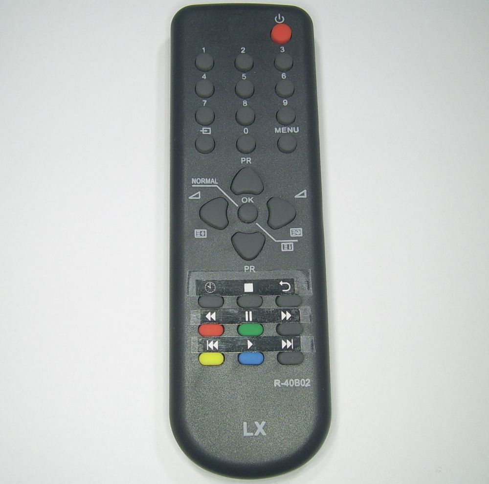

    Do sterowania funkcjami odtwarzacza można używać pilota RC5, po uprzednim zaprogramowaniu jego kodów w sterowniku. Wykorzystałem ten sam pilot co we wzmacniaczu (model Daewoo R40B02), doklejając jedynie etykietki z opisami nowych funkcji.

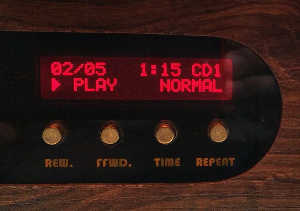

    Sterować można też oczywiście za pomocą przycisków na panelu przednim. Oryginalna płytka z przyciskami nie pasowała do stylizacji zestawu Retro Tower, musiałem zrobić własną. Płytka ta jest jednocześnie maskownicą. Konstrukcja frontu jest podobna jak we wzmacniaczu i tunerze. W panelu frontowym (wykonanym z panela podłogowego) w podfrezowaniu od wewnątrz znajduje się szybka z dymionego pleksi. Szybka ta dociśnięta jest pomalowaną na czarno płytką z laminatu miedziowanego. Tym razem jednak laminat został wytrawiony tak, aby utworzyć na nim mozaikę ścieżek do wlutowania przycisków.
    Przyciski to duże - 12mm - przewlekane tact-switche, które zaaplikowałem trochę nietypowo. Wąsy wyprowadzeń zostały wygięte do góry i przylutowane powierzchniowo. Same przyciski (pomalowane złotym sprayem) wystają przez otwory w panelu przednim. Dzięki takiej konstrukcji panel przycisków ma zminimalizowaną grubość, a jest to istotne gdyż tuż za nim znajduje się napęd CD.
    Do panela frontowego zamocowany jest również odbiornik IR oraz wyświetlacz. Moduł AVT-2660 wykorzystuje standardowy wyświetlacz tekstowy 2x16. Ja zastosowałem wyświetlacz typu blackline w kolorze czerwonym, który komponuje się z czerwonymi diodami LED wzmacniacza i tunera.

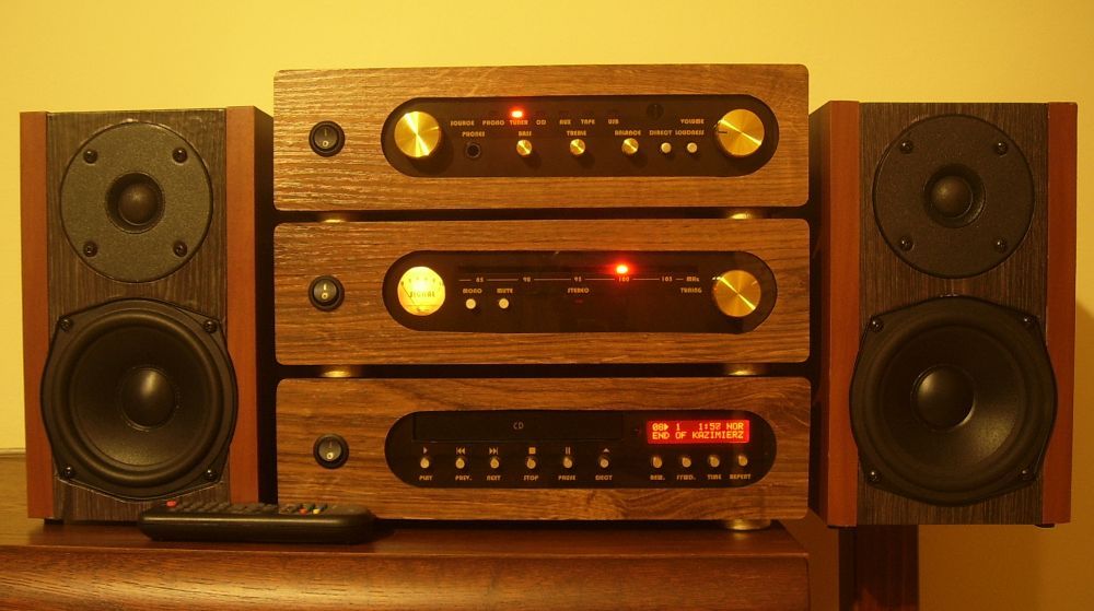

    Na koniec tradycyjnie zdjęcie "rodzinne" zestawu Retro Tower: odtwarzacz "Miron", tuner "Faustyn", wzmacniacz "Eugeniusz" oraz kolumny "Mieczysław". Odtwarzacz CD to ostatni z planowanych segmentów wieży. Ale wzmacniacz dysponuje jeszcze wolnymi gniazdami, mam też wolny panel przedni (wykonany na zapas). Zatem czekam na propozycje: o jakie jeszcze urządzenie mogę uzupełnić zestaw RetroTower?

    Gratuluję ukończenia kolejnego projektu... ale mam kilka zastrzeżeń.
    1/ Zasilanie - tu poszedłeś na taką łatwiznę, że aż mi się zrobiło przykro... Nie można było chociaż wydłubać tej przetworniczki z obudowy? Miałaby chłodniej i podłączenie zasilania do niej nie wyglądałoby tak ... nieładnie (nie chciałem nikogo obrażać używając słów uznanych powszechnie za obraźliwe) ;) .
    2/ Sam odtwarzacz też się trochę grzeje. Zapakowanie go w kołderkę nie wydaje się najlepszym pomysłem - wiem, ze chodziło Ci o wyciszenie hałasów, ale czy sama obudowa nie wystarczyłaby? Zresztą to mocowanie na gumki... no wybacz, ale tak się po prostu nie robi. Jak już koniecznie, to są do kupienia gumowe amortyzatory (słupek amortyzujący to się chyba nazywa).
    3/ Szyldzik szufladki wyraźnie różni się kolorem a przez to uwypukla niedoskonałość wycięcia nań otworu w płycie pleksy. Trudno wymagać, żeby fabryka dostosowała się do Ciebie, ale Ty mogłeś już dostosować szyldzik do panelu.
    4/ Wiem, że "de gustibus..." i tak dalej, ale rozmieszczenie klawiszy funkcyjnych nie jest za bardzo ergonomiczne chyba? Czemu przewijanie jest zupełnie odrębne od przeskakiwania na sąsiedni utwór?
    5/ Panel z samymi przyciskami (W sensie PCB) też nie za elegancko wymyślony... Są przecież TACT-SWITCH'e z różnymi długościami "pipków". Czemu takie kombinacje w montażu ? Nie prościej byłoby odsadzić PCB od frontu na tulejkach i zastosować dłuższe "pipki"??
    Jako zestaw - prezentuje się doprawdy bardzo elegancko (coraz bardziej elegancko), jednak wnętrze i montaż wygląda tak, jakby Cię koledzy ciągnęli na piwo i chciałeś jak najszybciej skończyć.

    Trzeba było wyjąć tą przetwornicę z obudowy, było by dużo ładniej. Pozdrawiam.
    I rzeczywiście trochę przekombinowałeś z tymi guziorami. Trzeba było dać z dłuższymi ośkami.

    Dziękuję wszystkim za komentarze. Tym razem nikomu nie przeszkadzał wyłącznik zasilania - czyżbym skutecznie odwrócił od niego uwagę "podkładając" się gdzie indziej? Pokrótce odpowiem zatem na "zarzuty", ale hurtem bo troszkę się ich zebrało i kilka się powtarza.
    Zasilacz i przetwornica
    Przetwornica jest w standardowej aplikacji. Kondensatory sąna płytce AVT ja dodałem tylko przejściówkę na której oprócz LM jest tylko dioda i cewka. Nie zauważyłem żadnych problemów z przenikaniem zakłóceń. A na pewno jest znacznie mniej ciepła w obudowie niż przy zasilaczu liniowym który testowałem.
    Zasilacz wtyczkowy
    Po cóż wyjmować zasilacz z obudowy? Po pierwsze to zasilacz nierozbieralny - musiałbym ciąć obudowę. Po drugie płytka wewnątrz nie ma otworów montażowych - musiałbym kombinować z mocowaniem. Po trzecie 230V na wierzchu to proszenie się o kłopoty - i tak musiałbym go osłonić.
    Kołderka napędu
    Nie "kołderka" tylko "materacyk" pod nim cała góra jest wolna. Obudowa ma otwory wentylacyjne. Owszem można kupić amortyzatory ale spróbowałem tak i już zostało. Argumenty że tak się nie robi odrzucam - czy są jakieś przeciwwskazania?
    Szyldzik szufladki napędu
    Próbowałem z pleksi i nie wyglądało to najlepiej. Płaszczyzna odbijania światła była inna i efekt średni. Ponadto po wysunięciu bardzo odstawało i obciążało szufladkę.
    Rozmieszczenie przycisków
    Co do osobnych przeskakiwania i przewijania - tak to konstruktor zrobił - nie miałem na to wpływu. A dlaczego takie rozmieszczenie - mam nadzieję że się wyjaśni w kolejnej konstrukcji :-]
    Panel z przyciskami - dlaczego tak a nie inaczej.
    Proszę czytać opis:
    I nie było by prościej z osobną płytką - przeciwnie - dużo trudniej - szczegóły na poniższym rysunku. Maskownica jest niezbędna po pierwsze na niej znajdują się napisy, po drugie mocuje pleksi. A tu jeszcze służy za pcb - trzy pieczenie na jednym ogniu - no i jeszcze minimalizacja grubości - bardzo istotna w tej konstrukcji.

    Hałas i drgania generowane przez napęd
    Tak jak pisałem długo szukałem odpowiedniego napędu oraz sposobu jego zamocowania - tak jest kompromisowo i optymalnie.
    Pod względem hałasu jest porównywalnie ze stacjonarnym odtwarzaczem DVD. Natomiast wadą tego napędu jest brak gapless.
    Koszmarna jakość wbudowanych przetworników
    DAC DACowi nie równy. W tym napędzie nie jest najgorzej ale wyprowadziłem na zewnątrz S/P DIF zatem można to poprawić.
    W tym miejscu warto pamiętać, że już wewnątrz każdego napędu CD czy DVD są takie gumowe amortyzatory, więc montowanie ich na zewnątrz to jest powtórka konstrukcji. Może to coś da, może nie da, warto spróbować. Albo też pochylić się nad tymi wewnętrznymi, może wymienić na coś innego, coś dodatkowo wepchnąć lub przyciąć.

    A ja już bym tu nic nie dodawał. Ta "wieżyczka" ma optymalną wielkość, szczególnie w połączeniu z tymi kolumienkami. Jeszcze jeden segment, przy tej szerokości wieży, spowoduje że będzie wyglądała nieco kuriozalnie. Poza tym magnetofon z takim drewnianym frontem wyglądałby jednak dziwnie, a już na pewno nie będzie wzorniczo pasował do reszty elementów, chociażby ze względu na sam kształt kieszeni. No chyba że kieszeń w formie szuflady, ale to już wyższa szkoła jazdy.
    Postawiłbym jedynie gdzieś obok jakiś fajny, retro gramofon, też oczywiście w drewnianej obudowie

    Gratuluję kolejnego elementu zestawu audio.
    Ale podobnie jak koledzy, uważam, że w paru aspektach, to tutaj przekombinowałeś.
    Korzystanie z pilota typowo telewizyjnego RC5, do sterowania sprzętu audio, może być mocno upierdliwe gdy w pobliżu znajdzie się telewizor sterowany tym systemem. Dobrze znam ten problem.
    Ogólnie RC5 jest bardzo lubianym przeze mnie systemem, to za sprawą możliwości sterowania wielu urządzeń z jednego pilota. Niestety kupienie takiego pilota, który by to umożliwiał, jest praktycznie niemożliwe (dlatego czasami zmuszony jestem, aby samemu coś takiego "strugać").
    A dlaczego najpoważniejszą? Wystarczyło zmienić tylko deklarację procesora w Bascom-ie i po sprawie.
    Ze względu na mocno grzejące się stabilizatory, AVT wypuściło później zestaw AVT-941. Czyli AVT-2660 z zasilaniem impulsowym i dodanym RTC.
    To tylko jeden zarzut. 3 telewizory (Samsung, LG i stary kineskopowy Philips z przystawką Manta) próbowałem "potraktować" tym pilotem i nie reagowały...
