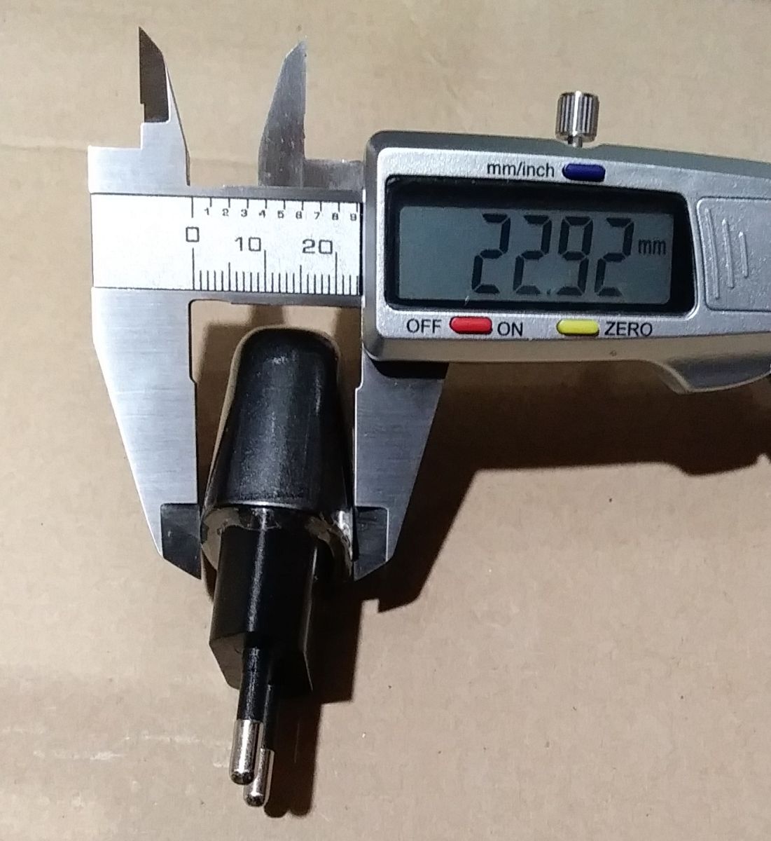

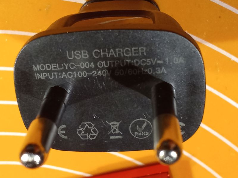

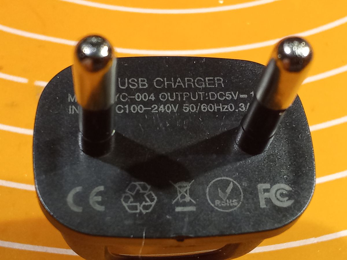

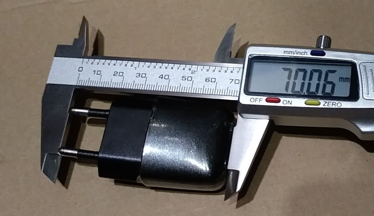

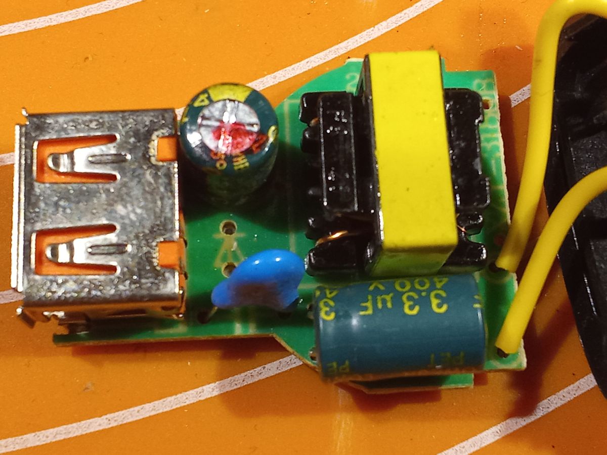

    Jakiś czas temu znajomy obdarował mnie ciekawym “cudem techniki” – urządzeniem widocznym na zdjęciu powyżej. Zasada działania? Jak większość tanich ładowarek/zasilaczy tego typu. Moje zainteresowanie wzbudziło jednak coś innego – jak udało się zmieścić pełnoprawny zasilacz w obudowie wielkości standardowej wtyczki 230V~?
    Zajrzyjmy do środka:

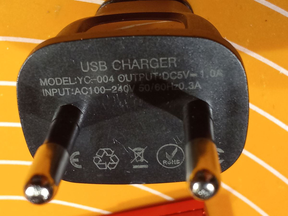

    Zbliżenie na wtyczkę ładowarki USB model YC-004 z oznaczeniami technicznymi
    Zbliżenie na czarną ładowarkę USB z wtyczką do gniazda 230V i oznaczeniami technicznymi.

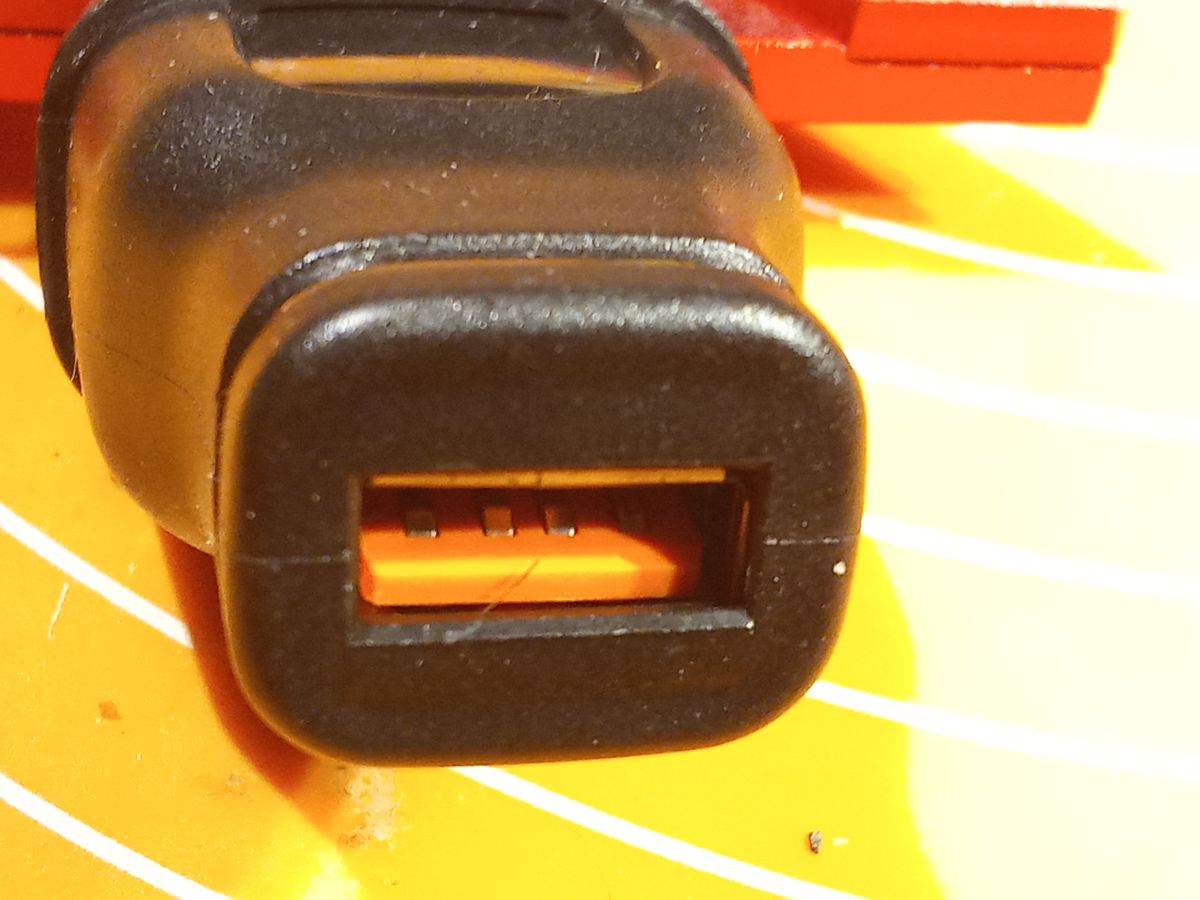

    Urządzenie deklaruje 5V i aż 1A – całkiem sporo jak na coś tak kompaktowego. Faktycznie, wszystko wskazuje na to, że jest to ładowarka:
    Zbliżenie na port USB w czarnej obudowie z pomarańczowym wnętrzem
    Późniejsze testy potwierdziły, że producent nie rozminął się zupełnie z prawdą… Tym bardziej byłem ciekawy, co kryje wnętrze.

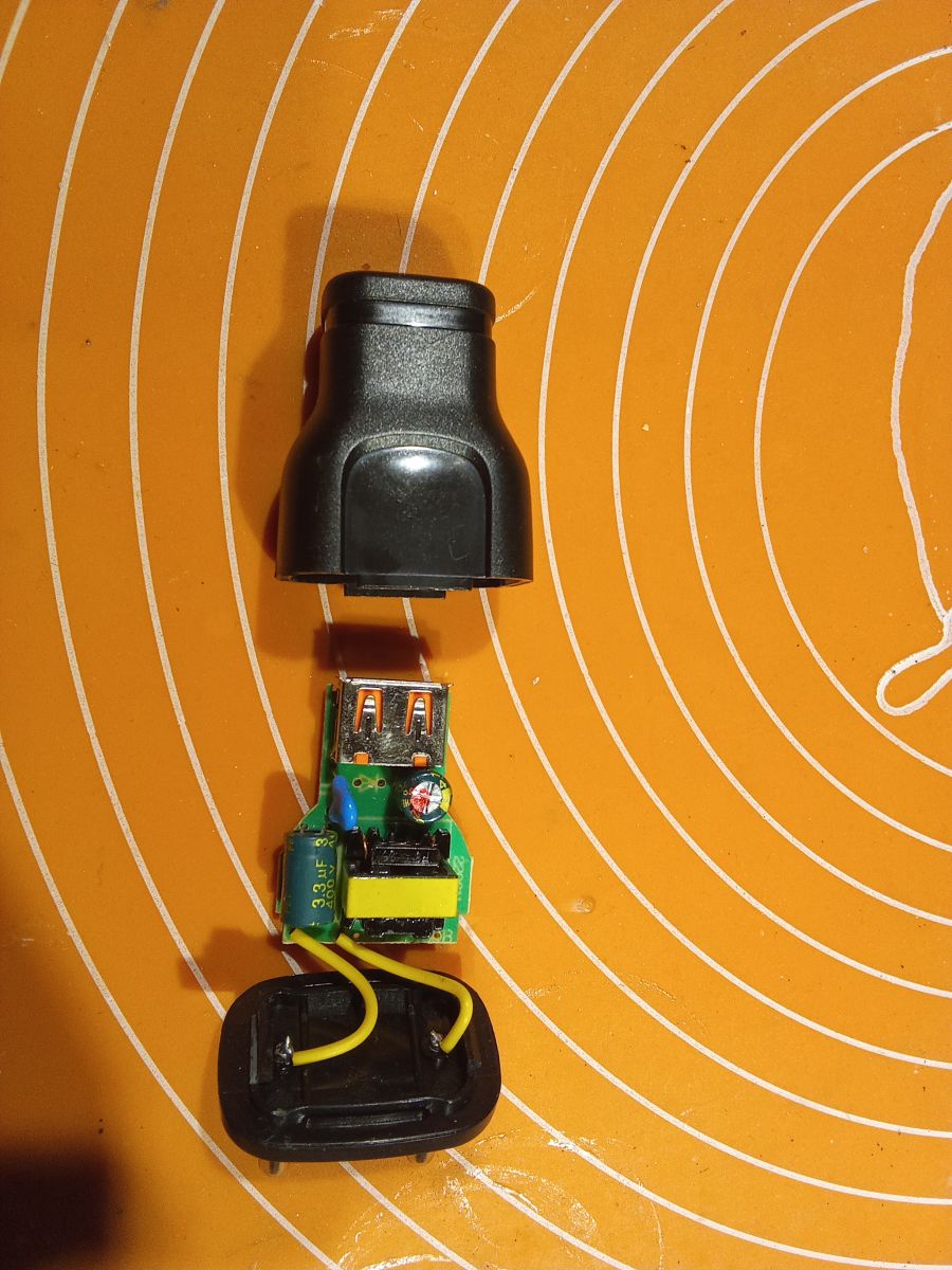

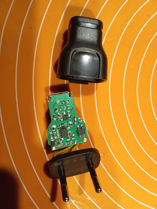

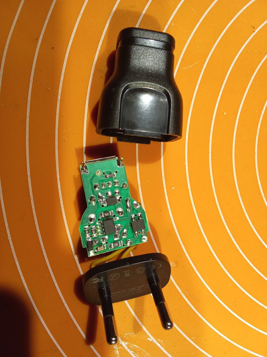

    Rozebranie urządzenia okazało się banalnie proste – wystarczyło mocniej wcisnąć wtyczkę USB, by obudowa się rozpadła. I to już pierwsze ostrzeżenie – jakość wykonania i bezpieczeństwo tej ładowarki pozostawiają wiele do życzenia.
    Rozłożona ładowarka USB z widoczną wewnętrzną elektroniką na pomarańczowym tle
    Rozebrana mała ładowarka USB z widoczną płytką PCB i gniazdem elektrycznym
    W środku znajdziemy podstawowe elementy elektroniki, ale czy naprawdę można tym bezpiecznie ładować telefon? Projekt płytki sugeruje, że autor konstrukcji nie do końca zdawał sobie sprawę, że urządzenie będzie zasilane bezpośrednio z sieci 230V.
    Płytka PCB ładowarki z widocznymi elementami elektronicznymi i lutami.
    Zbliżenie wnętrza taniej ładowarki USB z elementami elektronicznymi

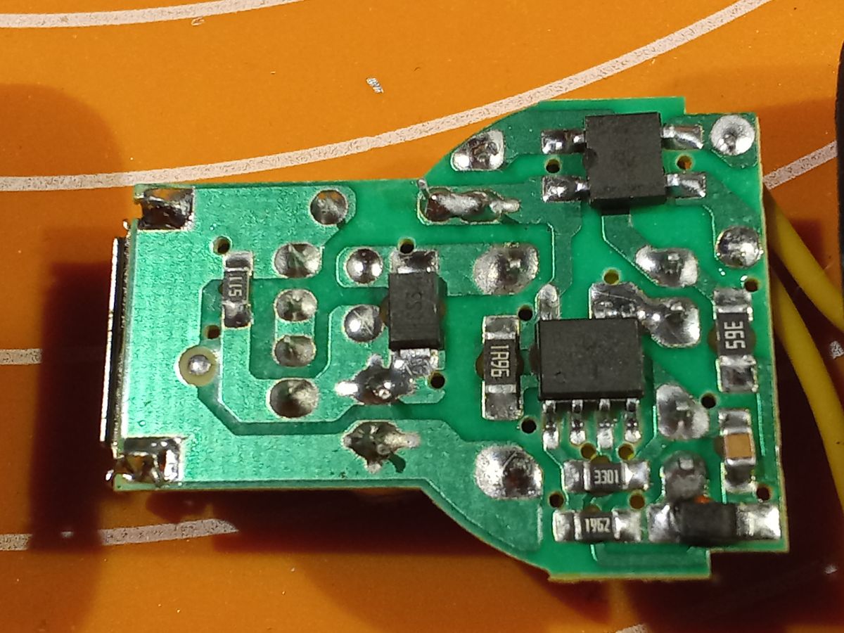

    Wystarczy minimalna wiedza techniczna, by dostrzec potencjalne zagrożenia. Temat był już wielokrotnie poruszany na forum – nie chcę się powtarzać. W skrócie: urządzenie może działać, ale krótko – do czasu, aż do wnętrza dostanie się kurz lub wilgoć. Dodatkowo zalecam szczególną ostrożność – najpierw podłączamy kabel USB do telefonu, a dopiero później wtykamy ładowarkę do gniazdka. I najlepiej nie dotykać wtedy telefonu…
    Wystarczy rzucić okiem na odstępy między ścieżkami po stronie pierwotnej (sieciowej) a wtórną (po stronie telefonu) – dramatycznie małe.

    Tak, przeprowadziłem testy – choć uproszczone i niepełne. Nie ładowałem telefonu do pełna, bo trwałoby to zbyt długo, a deklarowane 1A to wartość raczej teoretyczna. Początkowo prąd rzeczywiście sięgał 1A, ale bardzo szybko zaczął spadać. Po chwili obudowa ładowarki zaczęła się nagrzewać, a prąd ustabilizował się na poziomie około 0,65A przy napięciu 4,6V – co i tak uznaję za niezły wynik jak na taką konstrukcję.

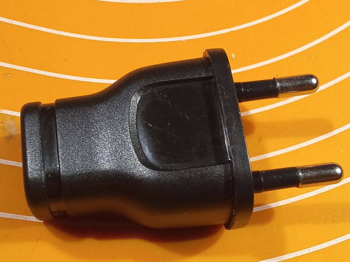

    Zanim podłączyłem ładowarkę do gniazdka, skleiłem ponownie obudowę – użyłem popularnej “kropelki”. Niestety, przy kolejnym użyciu klej puścił – dwie połówki obudowy trzymały się na wąskiej, niepewnej powierzchni styku.
    Wygląda to wszystko jak efekt zakładu: „Czy da się zmieścić elektronikę ładowarki w obudowie wtyczki?”. Udało się – ale praktycznie wszystko, co można było zrobić źle, zostało zrobione. Rozpadająca się obudowa, nieodpowiedni projekt PCB, ryzyko porażenia prądem – wystarczy dotknąć telefonu podczas ładowania, by zadrżeć z niepokoju…
    Zalety? Jakieś są:
    Nie będę ukrywał – udało się częściowo podładować telefon. Gdyby nie ryzyko przegrzania, może udałoby się go nawet naładować w pełni. Urządzenie jest niewielkie, więc można je traktować jako awaryjną rezerwę. Wymaga jednak dodatkowego kabla USB – ale taki zwykle znajdzie się pod ręką.
    I to właściwie koniec zalet. Niestety, wady – zwłaszcza te dotyczące bezpieczeństwa – zdecydowanie przeważają. Tytuł tego mini-artykułu nie jest przesadzony – to sprzęt z gatunku “nigdy więcej”.
    Producent nie tylko nie ostrzega przed zagrożeniami, ale wręcz całkowicie zignorował zasady bezpiecznej konstrukcji. To, że ten produkt w ogóle trafił do sprzedaży, budzi poważne wątpliwości.

    Wyjaśnieniem zasadniczych kwestii może tu być przeznaczenie na rynek inny niż polski czy europejski.
    Są rejony świata i kraje, gdzie nie ma wcale wymagań lub też są znacznie niższe wymagania co do urządzeń zasilanych prądem elektrycznym.
    Chodzi tu, generalnie, o zapisy w prawie.
    Jednocześnie mamy tu dobitny przykład sytuacji, z którą możemy się spotkać w przypadku tzw. indywidualnego importu.
    Czy faktycznie nie ma tam żadnego bezpiecznika od strony sieciowej?

    Głównym problemem tej ładowarki jest tylko i wyłącznie zagęszczenie komponentów i brak zachowania minimalnych odstępów. W teorii fizyczne odstępy są wystarczające, w końcu potrzeba 1kV na 1mm wyładowania elektrycznego w powietrzu, więc 0,3mm na 300V. W praktyce jednak sytuacja zmienia się na powierzchni płytki, gdzie drobinki brudu czy niedomyty topnik mogą stworzyć ścieżkę przepływu prądu o wystarczająco niskiej impedancji, by narazić stronę wtórną na wysokie napięcie. Co by rozwiązało problem? Powłoka konformalna na początek, po wcześniejszym umyciu płytki. Lepsza opcja to masa zalewowa. Ale czy to ma sens? W końcu to tylko kwestia dodania odstępów i szczelin izolacyjnych, i ładowarek tak zbudowanych nie brakuje na rynku...

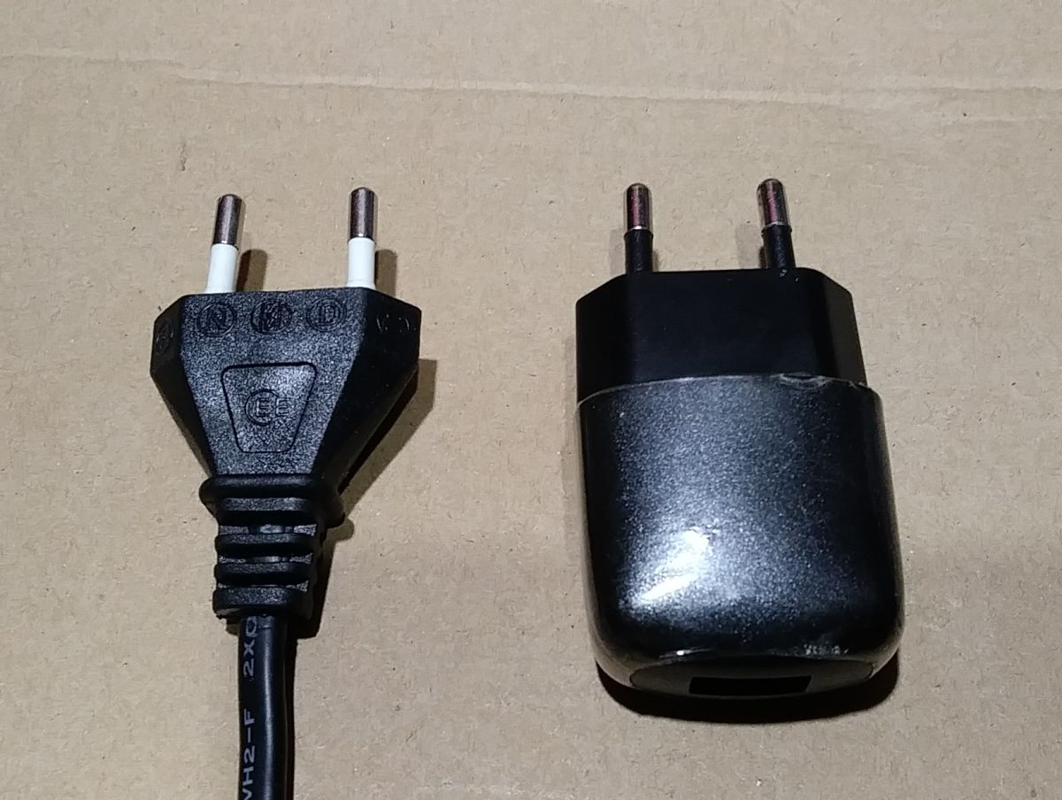

    Rynek takich wyrobów jest kontrolowany w zakresie wystawiania tzw. deklaracji zgodności przez podmiot wprowadzający dany wyrób do obrotu na terenie Wspólnoty Europejskiej, to są dwie różne kwestie.
    Dorzucam, dla porównania, zdjęcia minimalistycznej ładowarki jednego z brandów telefonów typu "dla seniorów" oferowanych na rynku polskim. Deklarowana wydajność to 1A, dostępne napięcie to 5V ("tradycyjne" USB).
    Prosta ładowarka USB 5V 1A i kabel z końcówką wtyczki Euro na tle tektury Ładowarka USB mierząca 70,05 mm zmierzona suwmiarką cyfrową Kaloszowa ładowarka USB mierzona suwmiarką elektroniczną, wynik 22,92 mm

    UE nie określa nigdzie, jaką wielkość ma mieć zasilacz. UE określa stosowanie standardowych gniazd. A współczesny smartfon równie dobrze będzie się ładować z nowego zasilacza z PD, jak i z zasilacza 5V/500mA sprzed 25 lat. Tylko w tym drugim przypadku potrwa to dłużej...

    WOW. AI z mojego posta wydumał nawet mit, że "telefon brzydzi się 5V". Jazda po cybergrzybkach?
    Ale rozjaśnił mi, że gęstość mocy w usb to nie jak myślałem 1,2 W/mm2, tylko nawet 12 W/mm2. Klasyczna wtyczka 230 V ma 1,2 W/mm2. Więc może niech Unia nie nakaże, ale pozwoli na pobór mocy 36kW mocy na zwykłej wtyczce schuko.
    Nie przekonało mnie AI i nie rozważam przegrzewania kabli i zasilaczy, ale gniazd i złącz. I skoro odcięcie przy wzroście rezystancji styków to rekomendacja, nie obowiązek, to jest to nic nie warte.
