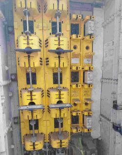

Witam - podpowie Ktoś z Państwa jak zdjąć te dolne plastiki, żeby dostać się do śrub na dole?
bartekfigura 04 Lip 2025 16:49 Ten rozłącznik zamontowany jest odwrotnie do góry nogami chyba, że zdjęcie jest obrócone. [Czytaj dalej]

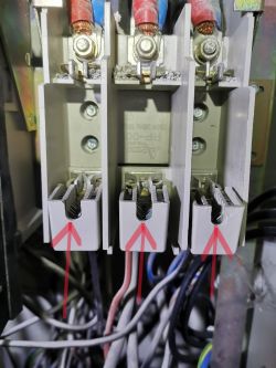

Cześć, chciałbym zapytać, czy ktoś z kolegów elektryków spotkał się z takimi bezpiecznikami przyłącza prowizorycznego? Takie bezpieczniki mam w warunkach przyłączenia w złączu kablowym, pytanie, czy do tych rozłączników można zastosować powyższe bezpieczniki? Link do filmu yt z prezentacji...
Magic_moon 30 Cze 2025 17:31 Masz założone Zwory, przypuszczam że jest to dalszy ciąg obwodu, który ma zabezpieczenie w stacji. Skoro twój operator dał takie rozwiązanie, to znaczy że czymś się kierował. Ty masz mieć zabezpieczeniu u siebie. [Czytaj dalej]
