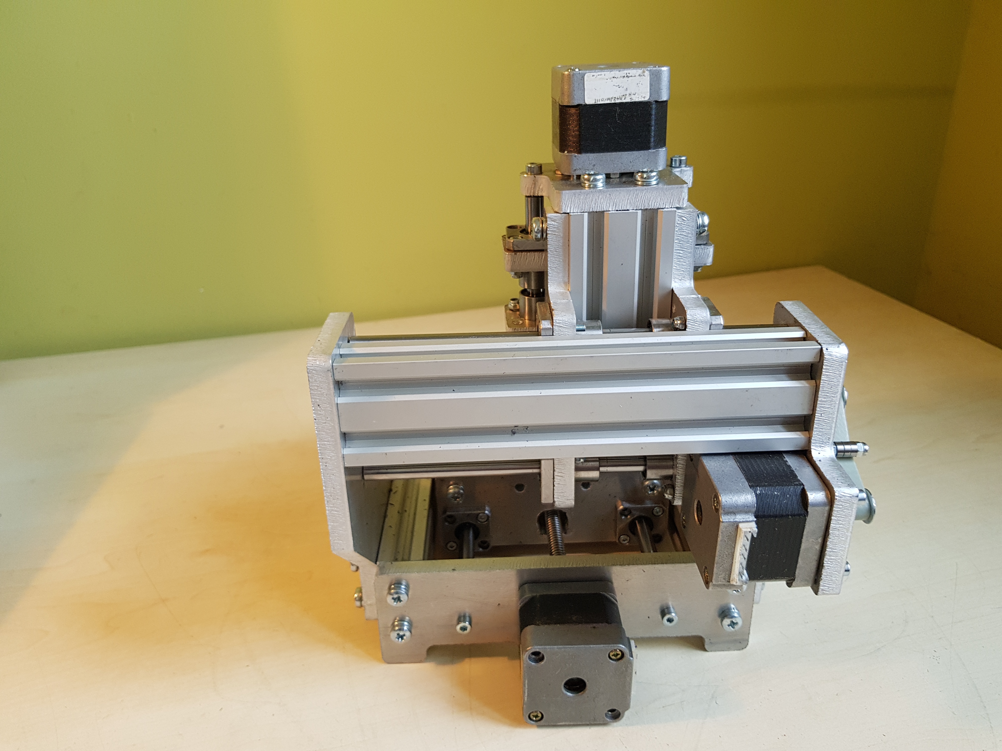

    Chętnie zaprezentuję mój projekt mikrofrezarki 3-osiowej oparty na silnikach krokowych i sterowaniu Arduino.
    Maszynka ma pole robocze 70x100 mm, ale mam nadzieję, że będzie bardzo precyzyjna. Charakteryzuje się dużą sztywnością konstrukcji, co powinno przełożyć się na jakość pracy. Posuwy zrealizowane są w oparciu o śruby trapezowe 8x2 i wałki fi 8 + łożyska liniowe. Elementy z blachy aluminiowej były wypalane laserem, a profile aluminiowe gwintowane. Całość ma wymiary 250x250x200 i nieźle się prezentuje.

    Frezarka jak frezarka - ale zastanawia mnie, skąd tak paskudne krawędzie tych aluminiowych elementów? Czym to było cięte - jakiż to laser tak masakruje materiał?
    Czasem zlecam cięcie ALU 4 mm, ale krawędzie są raczej "ładne". Rozumiem, że te elementy są grubsze - ale żeby aż tak kiepsko to wyglądało?
    Skąd ten problem?

    Zredaguj porządnie treść tematu według tych informacji Link. Wtedy będzie można coś skomentować.
    R80 - cięte piłą?

    Prawdopodobnie cięte plazmą.

    Kurczę taka fajna mini frezareczka i pal licho to wycięcie "czymś" aluminium ale kurde taki silniczek do niej ? no tutaj wielki minus bo to druga rzecz po konstrukcji podstawa dobry silnik/wrzeciono :(

    Konstrukcja bardzo fajna, mała i zgrabna. Pomijając tu te poszarpane krawędzie (można to wyszlifować) to tego typu wrzeciono nie nadaje się do niczego. Niech kolega złapie za oś tego silnika i porusza we wszystkie strony, a na pewno da się wyczuć luzy. Jeśli już proponowałbym koledze zastosować tu silnik BLDC modelarski łożyskowany plus driver do niego, będzie wtedy możliwość płynnej regulacji obrotów z programu. Wszystko ładnie się komponuje w tej (kieszonkowej) konstrukcji. Widzę że brakuje tu jeszcze paru elementów, ale rozumiem że konstrukcja w budowie. Czekam na kolejne fotki z postępów budowy. Do czego ma służyć ta frezarka, PCB ? Jaki oś Z ma skok ?

    Faktycznie krawędzie wyglądają słabo, to było na laserze cięte i to fiber, ale coś nie poszło, do tego jeszcze wszystkie otwory trzeba było poprawiać.
    Co do wrzeciona - to tez racja, dzięki za rade z tym BLDC :) , to dobry pomysł, ja myślalem o dremelku, ale BLDC chyba lepszy, bo malutki.
    Dzięki za garść cennych rad i pozdrawiam :)

    Do cięcia aluminium laserem najlepszy jest azot, tu pewnie użyto CO2 lub O2. Do tego niewycentrowana soczewka + szybki posuw.
    Ale chociaż można było zgratować krawędzie.

    Oczywiście to racja, krawędzie można było ogradowac, ale wiecie, chciałem szybko zmontować całość, żeby się przekonać, ile błędów w projektowaniu popełniłem ;)
    W kolejnym egzemplarzu zastanawiam się, czy do Water-Jet się nie uśmiechnąć z tym cięciem, co myślicie o Waterjet VS Laser Fiber do aluminium? Plyta miała grubość 8mm.

    Całkiem ładny projekt, te postrzępione krawędzie to pewnie od zbyt szybkiego wypalania laserem. Nie wiem jak w przypadku aluminium, ale przy stali powstaje dokładnie taki sam efekt przy dużej grubości i i pośpiechu.

    Czy ja dobrze rozumiem; dajesz wałki 8mm ?.
    Jeśli tak to bardzo delikatną konstrukcję budujesz, toż to nawet Chińczycy dają min. 12-ki.

    no tak przyznaje w prototypie poszly 8 mm walki i musze przyznac ze niezauwazylem zeby byly wiotkie czy cos jednak przy tej dlugosci max 170mm chyba wystarczy :)

    ale ile się namęczyłem żeby frez centrycznie chodził to tylko ja wiem ... ( nawet pomimo ER11 )
    Ja też z tym walczyłem. Ale prostym sposobem przeszlifowałem stożek ER i bicie jest takie, że czujnik zegarowy stoi w miejscu. Polecam.
    A frezarka z tematu nawet po wymianie wrzeciona będzie zabawką. Wałki 8 eliminują ją z praktycznie każdej konkretnej roboty. Ale pierwsza frezarka do nauki jak znalazł. Ja swoją pierwszą to w ogóle z płyty drewnianej zrobiłem, na szpilkach metrycznych i prowadnicach od szuflad. Elementy lepsze kosztowały wtedy znacznie więcej.
