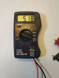

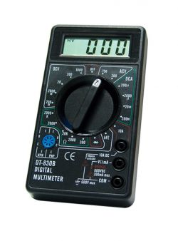

  • Dojechał do mnie zamówiony przez Gulsona do testów, mały chiński mierniczek DT83B. Gadżet "wyniuchał" kolega Szyszkownik Kilkujadek w temacie poświęconym gadżetom za punkty, z naszego elektrodowego sklepiku.
    Kamil od razu zareagował
    gulson napisał:
    Dzięki za ciekawą propozycję, najpierw zamówię sztukę, CMS przetestuje i zobaczymy, co to jest warte :)
    I po 17 dniach dostałem przesyłkę z multimetrem. Gdy listonosz wręczył mi paczkę, spodziewałem się czegoś innego, bo jej gabaryty nie bardzo pasowały do multimetru, nawet "kieszonkowego".
    Po rozpakowaniu przesyłki, na mojej twarzy zagościł uśmiech małego dziecka...
    Jakie słodziak pomyślałem. Nic z tego, że na oko mało funkcjonalny, ale bez problemu zmieściłby się w portmonetce mojej połówki. To zdecydowanie najmniejszy multimetrzyk z jakim miałem do czynienia w swoim życiu.
    Ale żeby nie zanudzać, przejdźmy do konkretów. Na początek standardowo, screenshoot z aukcji.
    Bardzo tani Mini Multimetr DT83B - Test / Recenzja / Opis
    Gadżet (a może coś więcej, to się okaże po testach) kosztuje kilkanaście złotych. W dniu zakupu, kosztował trzynaście polskich złotóweczek, bez kilku groszy. Oczywiście wysyłka darmowa.

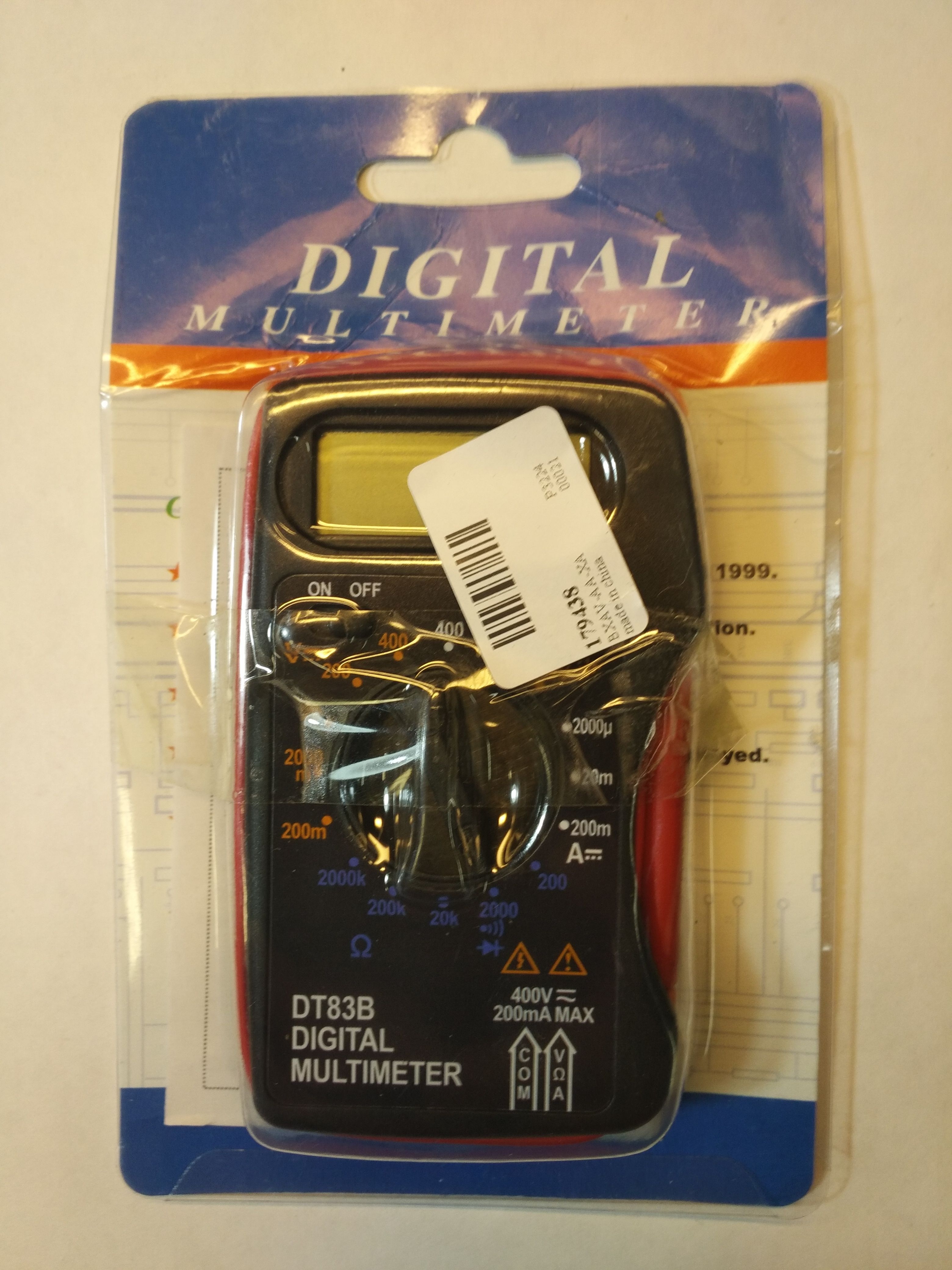

    Przejdźmy zatem do prezentacji zawartości przesyłki. Nie ma się co spodziewać dodatkowych akcesoriów, bo mierniczek po prostu nie posiada żadnych gniazd, a kabelki pomiarowe (bo na miano przewodów raczej nie zasługują) są wyprowadzone bezpośrednio z obudowy. Jestem pewien, że bardzo szybko odmówią posłuszeństwa i będzie trzeba je skracać, co z kolei wpłynie na poprawnie ich ułożenie po owinięciu wokół multimetru. Nie ma tez co liczyć na jakiś pokrowiec, czy choćby woreczek.
    Bardzo tani Mini Multimetr DT83B - Test / Recenzja / Opis Bardzo tani Mini Multimetr DT83B - Test / Recenzja / Opis Bardzo tani Mini Multimetr DT83B - Test / Recenzja / Opis
    W zestawie znajdziemy również ulotkę, która jest "pleckami" opakowania
    Oraz kartę z parametrami tego ustrojstwa:
    No cóż, jak widać, nie powala, zwłaszcza w zakresie mierzonego prądu. Przypominam jednak, e mamy do czynienia z maleństwem za prawie trzynaście złotych.

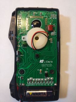

    Miernik ba bardzo nietypowe jak na ten typ urządzeń zasilanie, jest to bowiem dwunasto woltowa bateryjka, jaka możemy spotkać w samochodowych pilotach od alarmów, czy sterowania centralnym zamkiem.

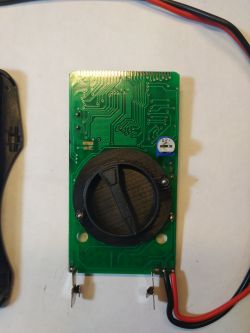

    Zajrzyjmy zatem do środka...
    Jak widać, poza "czarną kropą" i dosłownie kilkoma elementami, nie znajdziemy tam zupełnie nic interesującego.

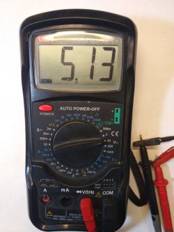

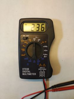

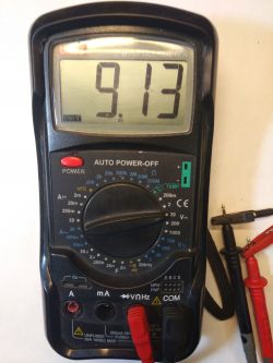

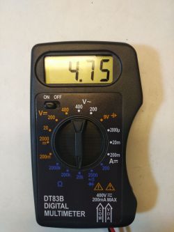

    Nie pozostało nic innego, jak wykonać kilka testów porównawczych i zobaczyć, jak wyniki mają się do wskazań miernika którego używam najczęściej.
    Zacznijmy od pomiaru napięcia sieci:
    Tutaj jak widać, nie ma się do czego przyczepić.

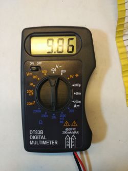

    Czas na kilka pomiarów standardowych napiec z DC, z jakimi na co dzień mamy do czynienia:
    Powyżej napięcie ustawione na zasilaczu na 1,8V.
    Tutaj mamy 3,3V.

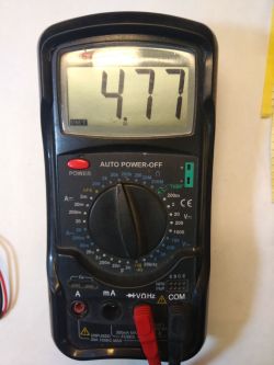

    Teraz 5V.

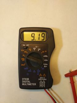

    Następnie 9V.

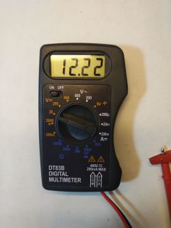

    Znane i lubiane, a zarazem jedno z najpopularniejszych napięć, czyli 12V.

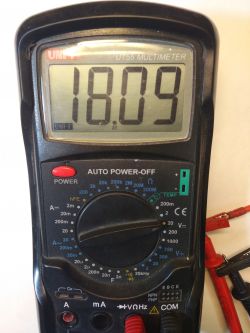

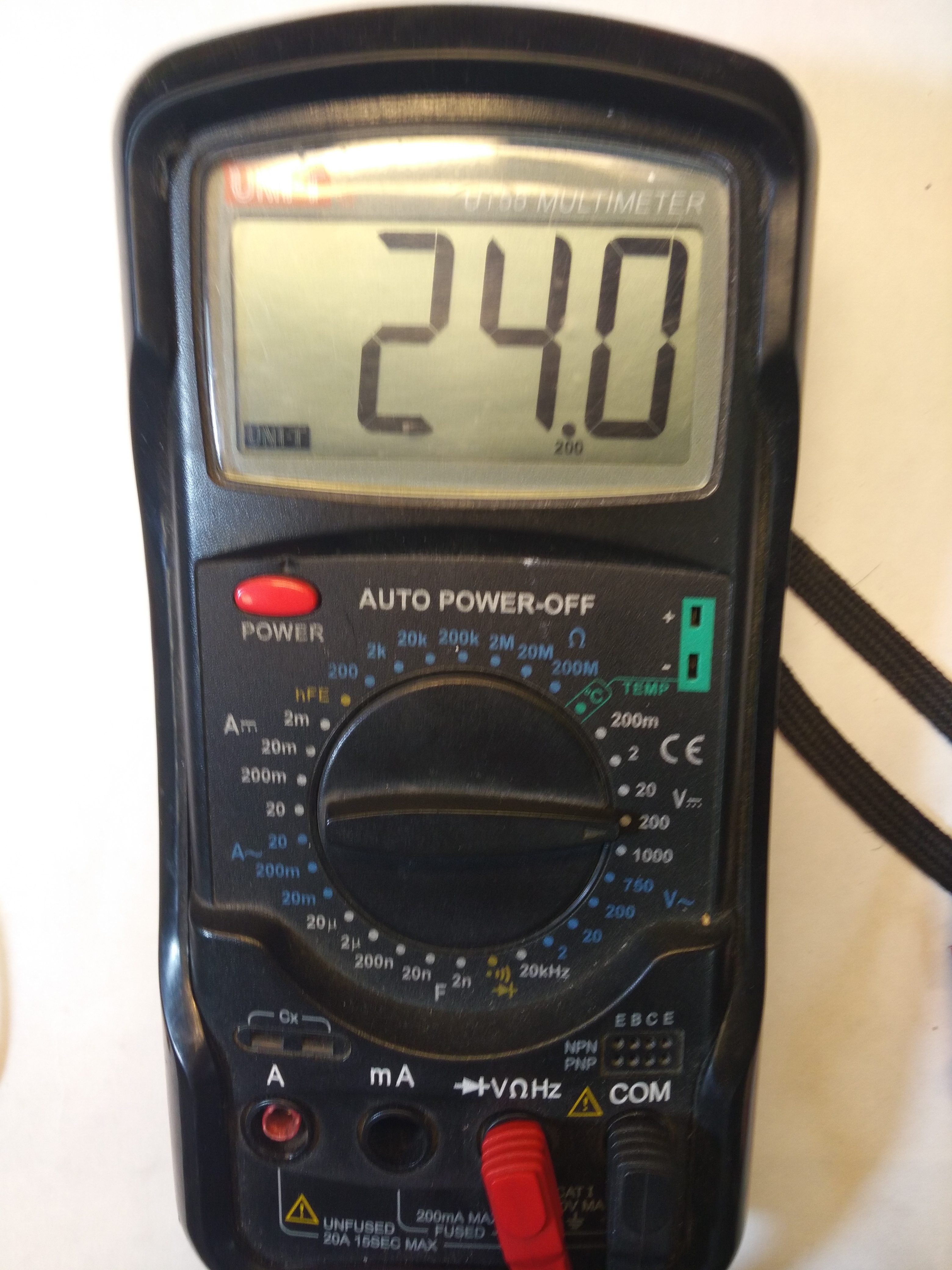

    Troszkę mniej popularne 18V.

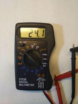

    I na koniec, znowu jedno z popularnych napięć, czyli 24V.

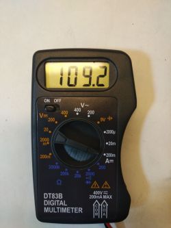

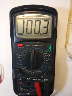

    Przejdźmy zatem do pomiarów rezystancji.

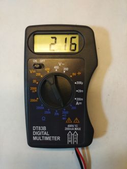

    Rezystor 100Ω.
    Rezystor 22Ω.

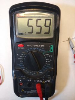

    Rezystor 560Ω.
    Rezystor 1kΩ

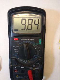

    Rezystor 4,7kΩ.

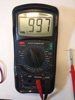

    Rezystor 10kΩ.

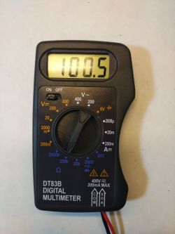

    Rezystor 100kΩ.
    Rezystor 1MΩ.
    Nie widziałem potrzeby robić więcej testów, bo widać, że wyniki są w miarę dokładne.

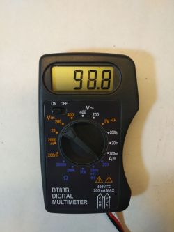

    Multimetr posiada także test diodowy / ciągłości obwodu. Tutaj należy się duży plus, bo "piszczyk" działa znacznie szybciej niż w mierniku UNI-T'a.

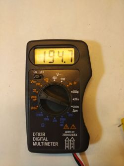

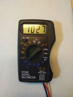

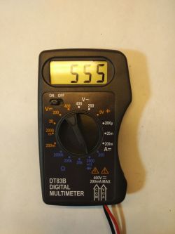

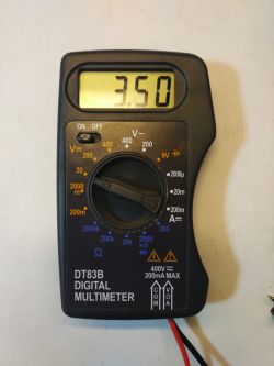

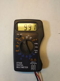

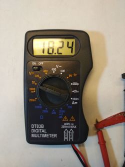

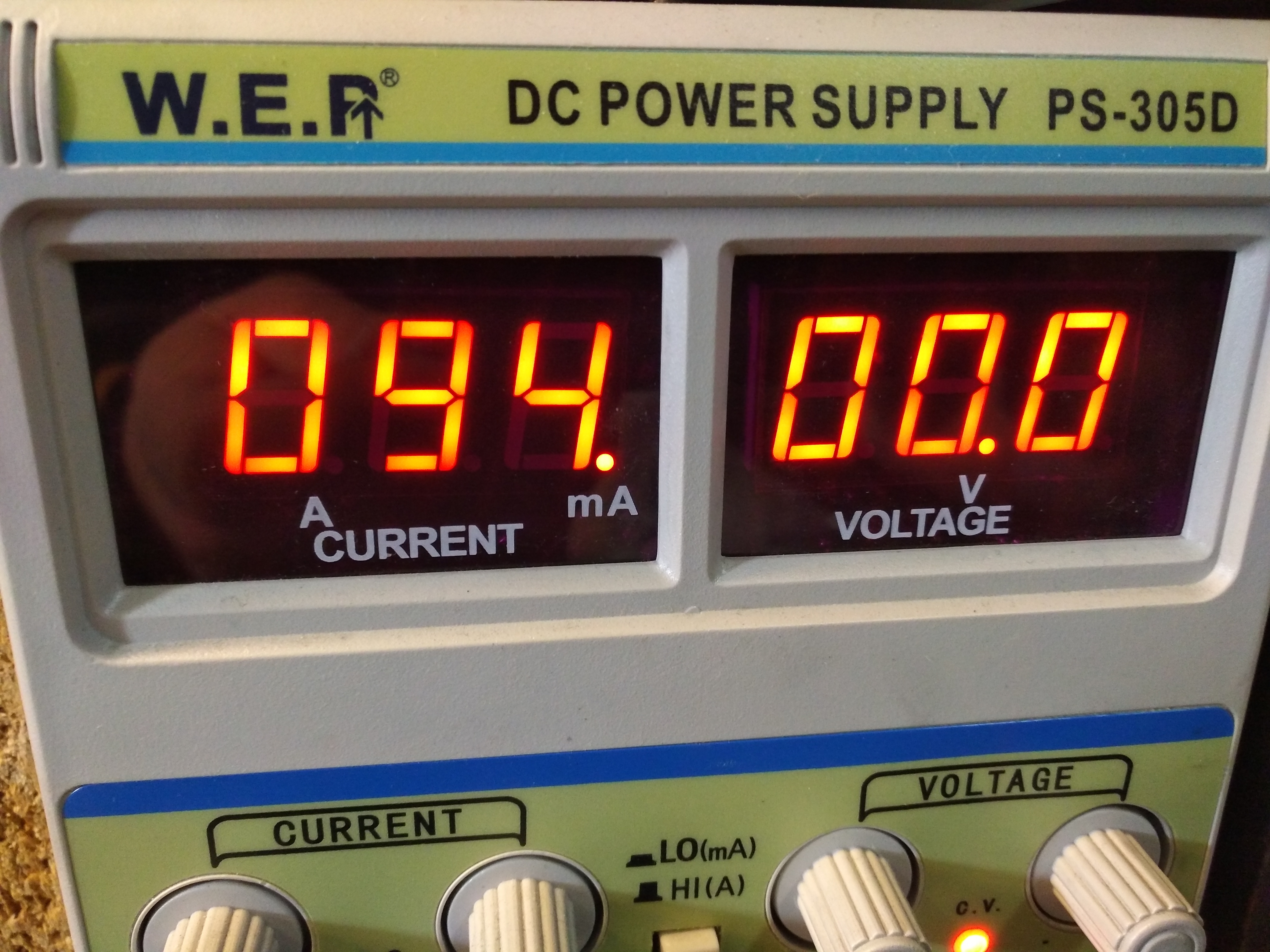

    Pozostał nam jeszcze test pomiaru prądu. Tutaj niestety pojawił się taki problem, że testy robiłem dosłownie 5 minut przed wyjściem z firmy i w ostatniej chwili spaliłem bezpiecznik w swoim multimetrze. Miałem wybór, albo rozkręcić miernik i wymienić bezpiecznik, albo zrobić dla was zdjęcia testowanego gadżetu. Dla tego właśnie w tym teście, to nie multimetr, a amperomierz w zasilaczu, posłużył za porównanie.
    Z poprzednich moich artykułów, powinniście wiedzieć, że wskazania amperomierza na zasilaczu, pokrywały się z dwoma innymi miernikami. Tutaj niestety nie jest już tak pięknie.
    No to zaczynamy:
    Na powyższym zdjęciu zasilacz ma wszystkie potencjometry skręcone na lewą skrajna pozycję. Mimo tego multimetr wskazuje przepływ prądu.
    Na kolejnych zdjęciach, również nie jest zbyt dobrze.
    Mierniczek zdecydowanie zawyża pomiar.
    Tutaj znowu widać, że pomiar na mini multimetrze jest sporo zawyżony.
    I po raz kolejny. Najwyraźniej, ten "miernik" ma jakiś problem z pomiarem prądu.
    No i znowu...
    Czas na podsumowanie.

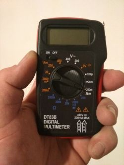

    Uważam, że, ten mierniczek ze względu na swoje bardzo małe gabaryty i co za tym idzie możliwość noszenia w kieszeni (dosłownie), z pewnością zostałby bardzo ciepło przyjęty w naszym sklepiku. Dokładność pomiarów jest na zadowalającym poziomie, ale zastrzeżenia budzi pomiar prądu.
    Obawiam się jednak, że głównym powodem do narzekań okażą się "przewody pomiarowe". Jak już wspomniałem, są one bardzo cieniutkie, do tego są zwijane wokół obudowy (sam pomysł jest bardzo dobry, ale nie przy takiej jakości przewodach), daje głowę, że po mniej niż 100 rozwinięciach / zwinięciu ich, kabelki zaczną zawodzić.
    Na koniec jeszcze jedno zdjęcie ukazujące rozmiary tego maleństwa.

    EDIT 26.11.2018 10:55

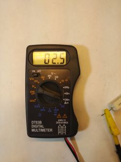

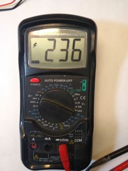

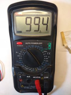

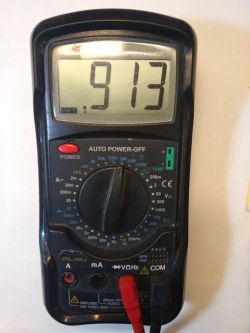

    Po raz kolejny okazuje się, że jak się człowiek śpieszy, to się diabeł cieszy, a i niektórzy użytkownicy mają świetną okazję żeby się "troszkę po czepiać". Tym razem całkiem słusznie jak się okazało.
    Tak jak mówiłem testy robiłem na ostatnią chwile, bo chciałem coś dla Was napisać przed weekendem.

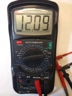

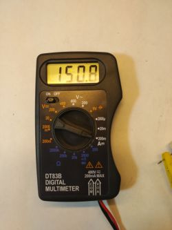

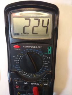

    Niniejszym zamieszczam sprostowanie pomiarów prądu. Okazuje się, że wyniki są jak najbardziej akceptowalne.
    Test wyglądał w taki sposób, że każdy multimetr po kolei był podłączany w szereg z zasilaczem i rezystorem. Za każdym razem najpierw podłączałem "żółty" i według jego wskazań ustawiałem ustawiałem pożądaną wartość prądu.

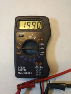

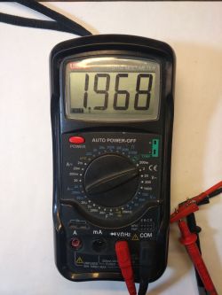

    Zmieniamy rezystor, bo zabrakło napięcia.
    Na powyższych zdjęciach znów mi zabrakło napięcia, dla tego nie dojechałem do pełnych 150mA.
    Kolejny raz zmieniamy rezystor, aby zbliżyć się do granicy możliwości mini mierniczka. I faktycznie, od razu po przekroczeniu 200mA, za wyświetlaczu pojawia się 1.
    Na koniec jeszcze wszystkie trzy spięte w szereg. Przed tym zabiegiem prąd ustawiłem za pomocą żółtego multimetru 100mA.
    W takiej sytuacji, nie pozostaje mi nic innego jak zwrócić honor bohaterowi naszego testu, a Was przeprosić za wprowadzenie w błąd.
    Po ponownych testach i "świeżym" spojrzeniu na ten miernik, stwierdzam, że jak za te pieniądze, to można się tylko do jakości przewodów doczepić.

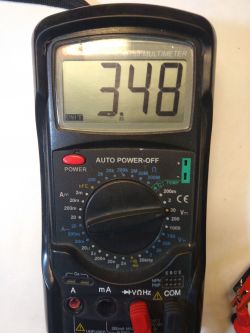

    Testy kompletnie bez sensu. Co kłamie? badziewny multimetr, drugi badziewny multimetr, czy badziewny zasilacz?
    Kiedyś jak kupiłem Aneng 8008, a miałem już unit UT58D i właśnie DT830B to wziąłem wszystkie trzy do firmy gdzie pracuję. Mamy tak picotest z aktualnym świadectwem wzorcowania, który pokazuje na zakresie 0-10V 4 miejsca po przecinku i mam co do niego pewność, że pokazuje dobrze to okazało się, że najdokładniej (do 0.01V) pokazuje aneng, później DT-830B, a unit na końcu.
    Przypuszczam, że tu może być tak samo. Zasilacz oczywiście pokazuje bzdury i ten unit też może być mniej dokładny od tego maleństwa za 13zł.
    Ale to trzeba sprawdzić na czymś pewnym.

    Bałem się, ale od tego testu zacząłem, to na wypadek, gdybym napisał cały artykuł, a potem zginął tragicznie przed publikacją, szkoda by wtedy było mojego czasu :D.
    noel200 napisał:
    Chodziło mi o to jak można się zdziwić, że takie małe tanie urządzonko tak jest dokładne.
    Zdziwił to bym się gdyby było dokładne :).
    gulson napisał:
    w zasadzie CMS mógł zakończyć testy przy dwóch skrajnych pomiarach.
    Wyniki były całkiem niezłe, aż dotarłem do pomiarów prądu. Tutaj też zresztą tragedii nie ma, wszak rozbieżności nie wynoszą przecież 50%.
    W poniedziałek, dam znać jak się mają wskazania w porównaniu z innym multimetrem.
    noel200 napisał:
    bo do dobrego wzorcowanego multimetru mam dostęp za darmo od ręki.
    No ja niestety nie mam takiego komfortu, więc używam tego co mam.

    gulson napisał:
    Jednak proszę pamiętać, że mówimy o mierniku (a może lepsze określenie wskaźniku?) za 13zł. Wystarczy, że coś mierzy, albo raczej wskazuje. Jego główną zaletą są wymiary i w zasadzie na tym zalety się kończą.
    Jak takie coś pisze Administrator Systemowy to jest tragedia. Co to znaczy - Wystarczy, że coś mierzy (nie ważne co mierzy ważne, że mierzy). "Jego główną zaletą są wymiary" świetne podsumowanie w połączeniu z poprzednim wnioskiem ... brawo :).
    pawelr98 napisał:
    Jakimś tam rozwiązaniem może być korekta bocznika w multimetrze.
    Zaczynają się porady w stylu jak poprawić konstruktora bez rzetelnego sprawdzenia czy przyrząd trzyma parametry zgodnie ze specyfikacją.
    diantus napisał:
    Mam zastrzeżenia do przewodów pomiarowych pod względem bezpieczeństwa użytkowania przy pomiarach powyżej 24V.
    Ocena na odległość (żona do męża dzwoni z pytaniem czy dobrze doprawiła potrawę, odpowiada - za mało soli reszta jest ok) Nic dodać nic ująć.
    To pisze Administrator HydePark - jemu można wybaczyć. HydePark tam jest na wesoło można gadać co się chce i dlatego nie dziwi mnie jakość testu miernika. Na jakiej podstawie stwierdzenie, że tam nie płynie prąd?
    Święta prawda test do bani.
    Test do powtórki z zachowaniem podstawowych zasad przy sprawdzaniu takich przyrządów. Tym bardziej, ze mierniczek ma znaleźć się jako gadżet na elektroda.pl
    Nadal twierdzisz, ze miernik źle mierzy prąd? Ja uważam pomiary prądu ma prawidłowe.
    gulson napisał:
    Jeśli masz dostęp do wzorca i jakiś miernik wywołał u Ciebie uśmiech na twarzy przy relacji cena-jakość, zamieść krótką recenzję, zgłoś się do mnie po gadżety od elektrody albo nawet Elektroda może za to zapłacić.
    Podeślijcie mi ten mierniczek wykonam profesjonalnie test - zrobię to za freee :)

    Ale czasem w tych najtańszych miernikach jest potencjometr i można go troszkę skalibrować przynajmniej na zakresie napięciowym. Ja tak ojcu "skalibrowałem" marketowca (takiego jak ppkazuje E8600) względem Brymen 857. Przed ta "kalibracją" błąd był rzędu 8-10% po takiej zabiegu rzędu 1-2%. Nawet sprawdzałem to z ciekawości po roku i dalej się zgadzało...Trzeba tylko pamiętać że taka kalibracja jest wykonywana tylko na jednym zakresie i może popsuć inne. Ale w moim (ojca) wypadku poprawiła wszystkie, widać bocznik/posobnik był w miarę ok, tylko kalibracja "napięcia wzorcowego" była kiepska.

    Dodałem w pierwszym poście. świeże testy z pomiarów prądu.
  • #24 17586464
    E8600
    Poziom 41  
    Posty: 9001
    Pomógł: 529
    Ocena: 2529
    Aktualizacja dużo zmienia. Ciekawe czy sondy pomiarowe są rozbieralne? Można by same przewody wymienić. Przydał by się test pomiaru dużych prądów przez rezystor bo 200 mA to malutko.
    Tak jak pisałem miernik dobrze mierzy. Całkiem sympatyczny mierniczek. Jak widzę to nadal ciągnie Ciebie by robić pomiary po swojemu a nie tak jak w książkach pisze. :)
