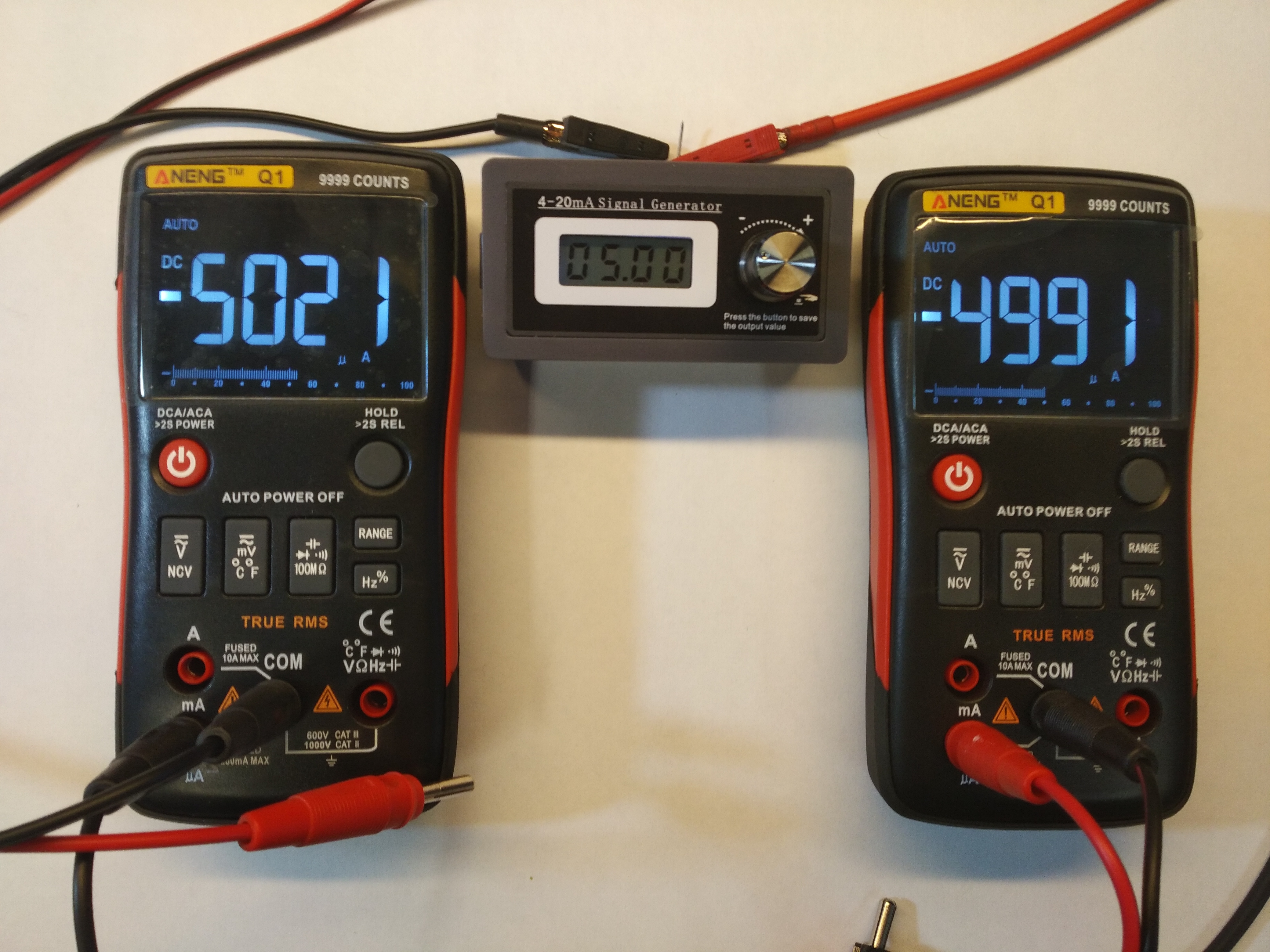

    Na początek pomiar prądu, wykorzystamy do tego prezentowany niedawno zadajnik prądu:
    ANENG Q1 - malutki, nie taniutki, chiński multimetr - Test / Recenzja / Opis ANENG Q1 - malutki, nie taniutki, chiński multimetr - Test / Recenzja / Opis ANENG Q1 - malutki, nie taniutki, chiński multimetr - Test / Recenzja / Opis ANENG Q1 - malutki, nie taniutki, chiński multimetr - Test / Recenzja / Opis
    Skoro już jesteśmy przy pomiarze prądu, to wypada rozwiązać w końcu zagadkę jak to zrobić, bo "z klawiatury" takiej opcji nie wybierzemy, bo jej po prostu nie ma.
    Cała sztuczka polega na tym, że gniazda do pomiaru prądu nie są wykonane z metalowej tulejki, lecz z jej połówek. Po podłączeniu przewodu pomiarowego, zamyka on obwód i multimetr "sam wie", że teraz będzie mierzył prąd. Co ciekawe (i denerwujące), jeśli mierniczek jest w trybie amperomierza ale nie płynie przez niego prąd, to co kilkanaście sekund wydaje z siebie irytujące "pikniecie". Ma to taką zaletę, że przypomina o tym, żeby nie mierzyć np. napięcia w gniazdku 230V, bo mamy amperomierz, ale jednocześnie denerwuje, bo pika :D.
    Nasunęła mi się jeszcze jedna uwaga, amperomierz "przewodzi" nawet gdy miernik jest wyłączony (początkowo myślałem, że wspomniany wcześniej przekaźnik odpowiada za rozłączenie, ale najwyraźniej pełni on inna funkcję).

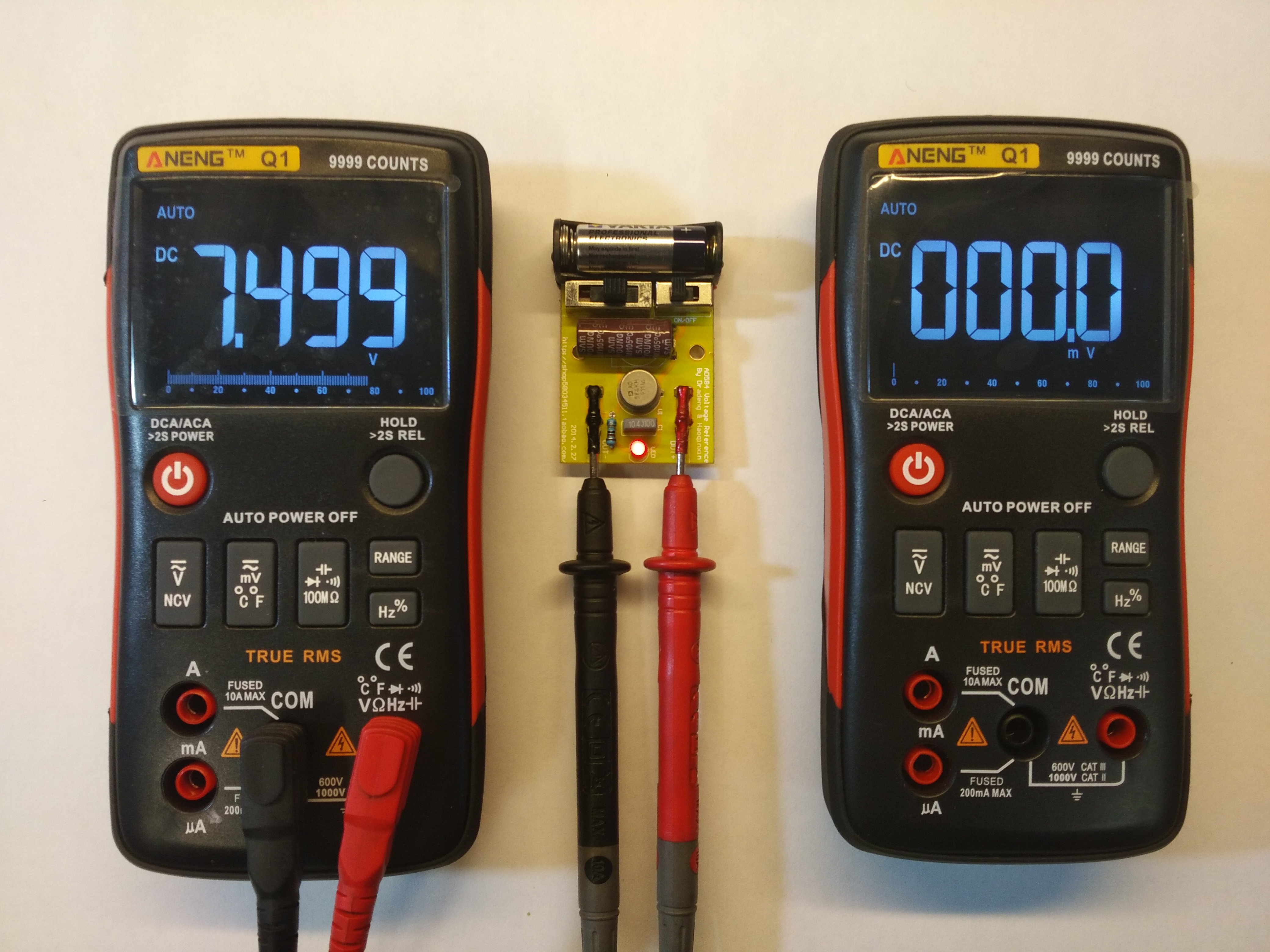

    Zobaczmy zatem jak się prezentują pomiary napięcia stałego, przy użyciu napięcia referencyjnego.
    Tutaj jak widać, obie sztuki wykazały się bardzo zbliżonymi wynikami pomiarów.

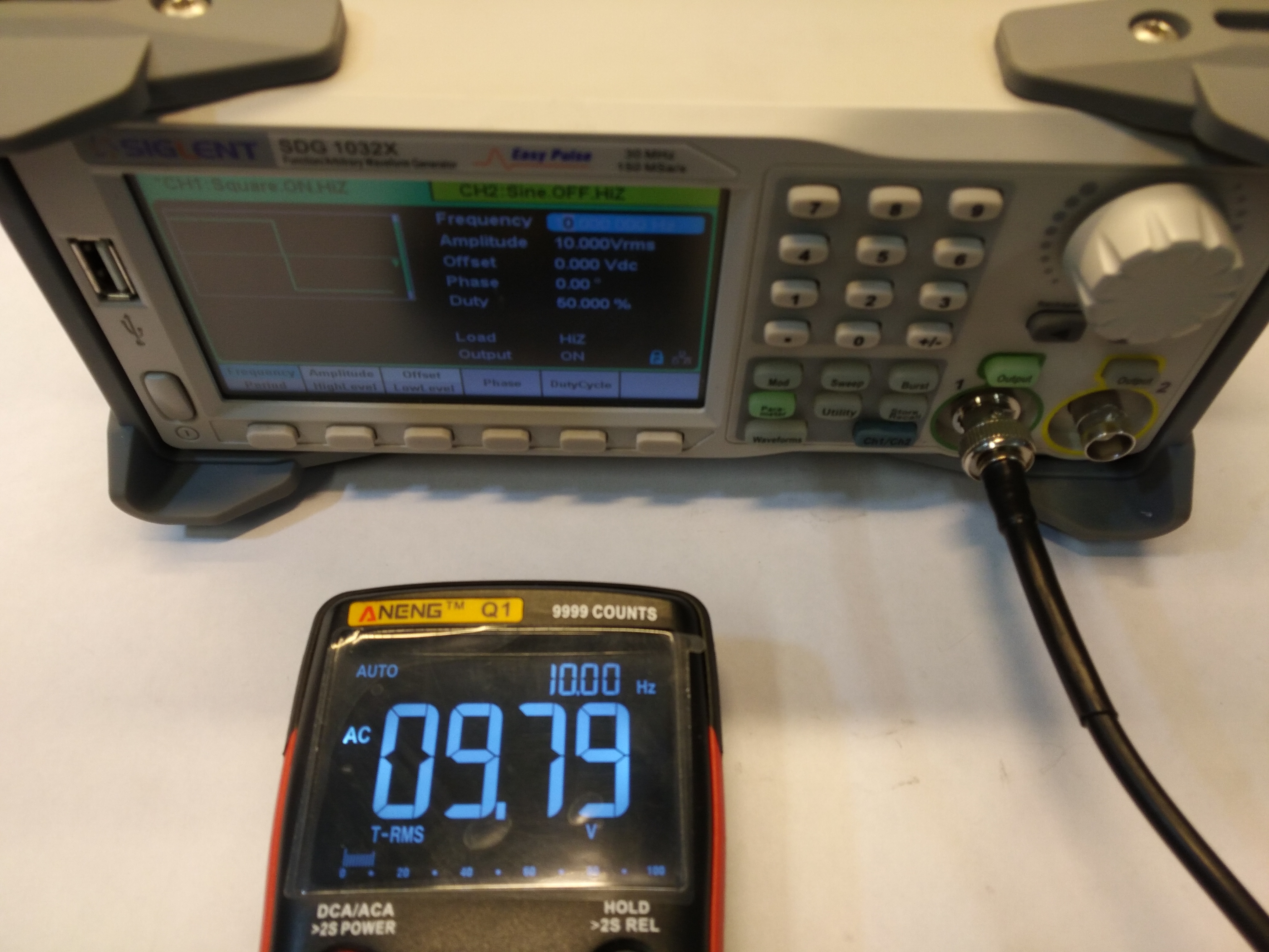

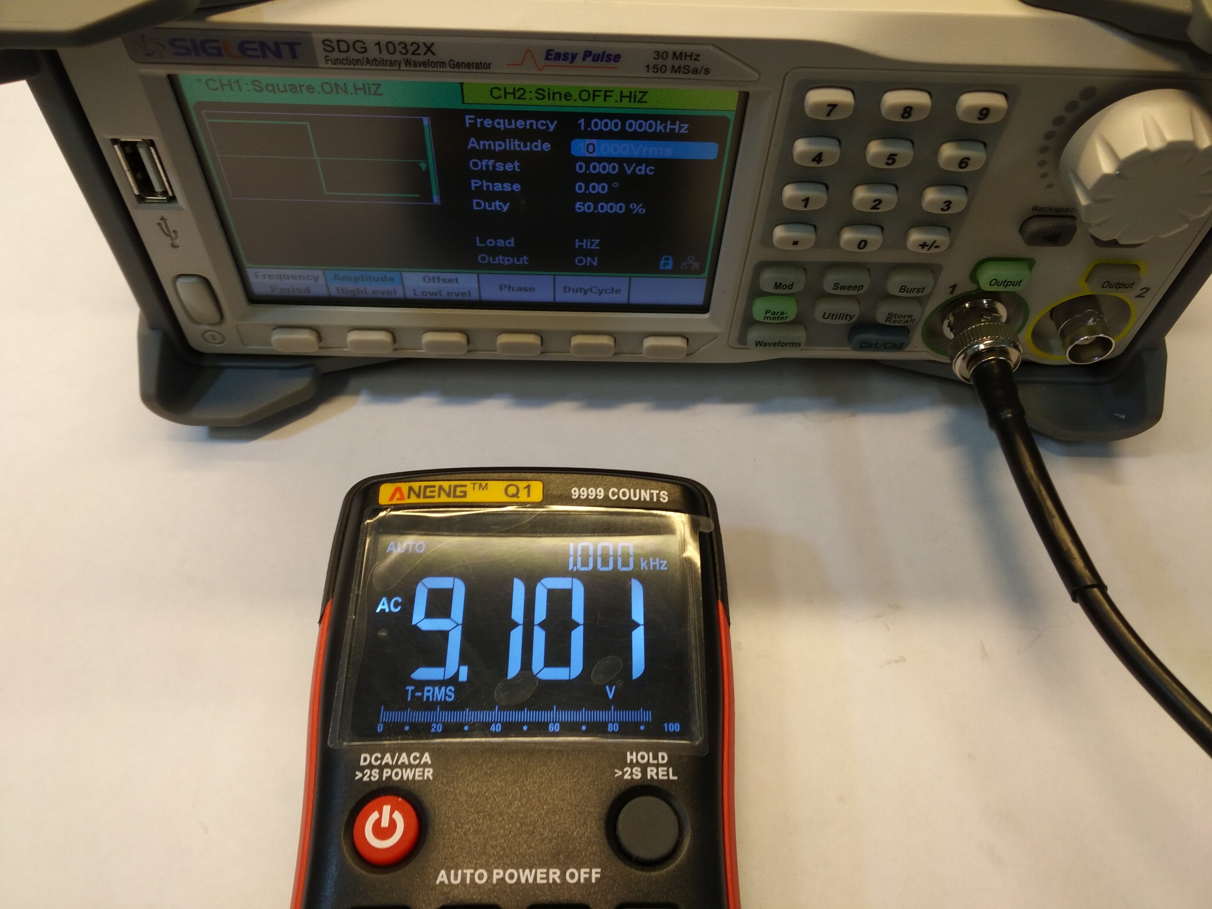

    Doszliśmy do ostatniego testu mającego na celu sprawdzenie poprawności działania TRUE RMS, no i niestety tutaj wyszło szydło z worka. Co tu dużo pisać, sami zobaczcie.
    Ocenę wyników tych pomiarów,pozostawiam do Waszej interpretacji.
    Nie da się nie zauważyć, że T-RMS, jakoś tam dział, ale tylko w wąskim zakresie częstotliwości, a przecież dokonując pomiaru, nie wiemy "z czym mamy do czynienia".

    Należy tu zauważyć iż dokumentacja mówi o TrueRMS dla 1kHz. Natomiast składowe takiego prostokąta idą dalej niż 1kHz.
    Ja bym sprawdził jak to wygląda dla np.100Hz.
    Nie pamiętam dokładnie ale ktoś wspomniał chyba o tym że te 1kHz to punkt -3db. Dlatego właśnie warto zobaczyć jak to z tym jest.

    CMS napisał:
    Obydwa mierniki, po dokonaniu pomiaru i odłączeniu przewodów pomiarowych, pokazywały jakąś wartość - poniżej 10VAC, ale jednak. Skąd to się wzięło? Bo przecież nie z powietrza.
    Poniżej 10mV... jak w każdym automacie - duża impedancja w połączeniu z dużą pojemnością wejściową daje takie efekt.
    A widzisz, na to nie zwróciłem uwagi.
    Niestety nie mam już generatora, więc nic już nie sprawdzę :(.
    To jak działa True rms zależy od częstotliwości, napięcia oraz kształtu. Żeby taka funkcja miała jakiś sens, to trzeba minimum taką Sanwę kupić.

    Wskazywanie wartości na zakresie AC przy rozłączonych sondach bierze się jak najbardziej z powietrza ;-) W lepszych miernikach laboratoryjnych o impedancji wej. rzędu setek GΩ wyniki "zawieszają się" nawet na zakresach DC. Podobnie, jak ładunek bramki tranzystora MOSFET po dotknięciu palcem.
    Pomiar AC TrueRMS, jak już wyżej napisano ma swoje ograniczenia. Podana częstotliwość graniczna dotyczy oczywiście przebiegu sinusoidalnego. Analogicznie na oscyloskopie o częstotliwości granicznej 100MHz nie wyświetlimy prawidłowo takiego przebiegu prostokątnego. I nie chodzi o amplitudę, ale o kształt. Po prostu harmoniczne w tym wypadku nieparzyste wybiegają daleko poza pasmo. Teoretycznie w nieskończoność.
    Dodatkowo jest coś takiego, jak współczynnik szczytu. Czyli stosunek maksymalnej amplitudy do wartości skutecznej przebiegu.
    Sanwa też automatycznie wykrywa włożenie przewodu do gniazd prądowych i ostrzega akustycznie, gdy ustawimy zakresy inne niż pomiar prądu.
    Co do zasilania to nie tylko znaczenie ma różnica ilości energii między 6F22 9V, a LR6 3V, ale i dopasowanie energetyczne do układów miernika. A te zasilane są obecnie raczej niskim napięciem. Pomiar rezystancji, testu diody itp. też odbywa się na niskim napięciu. Napięcie 9V trzeba by obniżyć,a to nie jest efektywne energetycznie.

    Jeśli zaś chodzi o miernik i pomiar True RMS, to należy zauważyć iż test miał na celu pokazanie możliwości miernika. Prawdę powiedziawszy nie sprawdziłem (i CMS też nie) że pomiar gwarantowany jest w paśmie do 1kHz ale to nie ma znaczenia. Z przedstawionych fotografii wywnioskować można, że miernik mimo iż tani, deklarowane parametry trzyma co akurat jest dużym plusem.
    Dyskusyjny jest jednak sens True RMS o tak wąskim paśmie, ale cóż nie można mieć wszystkiego za 100zł.

    W przypadku takich tanich mierników True RMS jest raczej przewidziany jest do pomiarów przy 50Hz/60Hz np. pomiar poboru prądu z sieci. Bez tego nie da się poprawnie zmierzyć nawet prądu żarówki LED (takiej na 230V).

    Kupiłem - fajny, bardzo poręczny, wstępnie porównywałem wskazania z (niezłym) Metexem - OK.

    Ja właśnie od paru dni poszukuje dobrego miernika i nie mogę się zdecydować.
    Odnośnie opisanego wyżej miernika można oglądnąć jeszcze recenzje na EEVblog #1095, ale nie jest ona zbyt przychylna.
    Podobno w/w miernik nie mierzy poprawnie prądów w zakresie 10mA/100mA.

    Nic ciekawego, poza przekaźnikiem, nie wiem co on tam robi, ale klika przy włączeniu multimetru. Układy odpowiedzialne za logikę to "czarna kropa" i układ scalony bez absolutnie żadnych oznaczeń
    Nie dawało mi to spokoju.
    Układ scalony bez oznaczeń to driver wyświetlacza LCD, prawdopodobnie HT1621:
    http://www.holtek.com/productdetail/-/vg/ht1621
    albo coś podobnego.
    Nie wiem (jeszcze) co jest sercem miernika, w wolnej chwili to rozgryzę (chyba że na EEV blogu już ktoś rozgryzł).
    Przekaźnik natomiast służy do przełączania dzielnika napięcia dla funkcji V i mV. W miernikach serii 800X mamy pokrętło wyboru funkcji i ono załatwia sprawę, tutaj są przyciski a więc musi być przekaźnik. Jest to dwucewkowy przekaźnik bistabilny.
    Tej, ale słuchaj dokładnie. On nie ma zakresu 10mA/100mA. Z resztą tak samo jak 8008/9.
    Ja tam widzę, że całkiem nieźle sobie poradził w zakresie 5-20mA.
