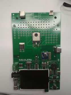

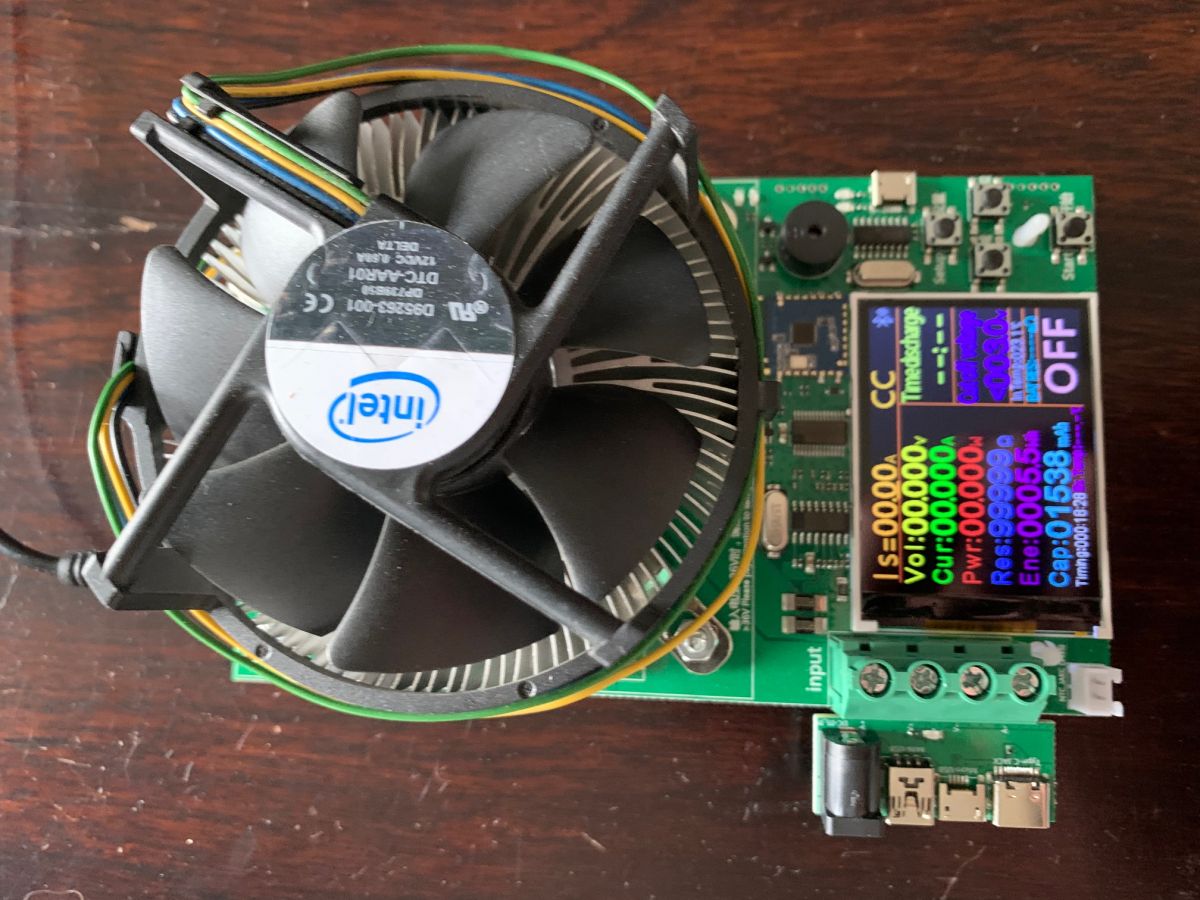

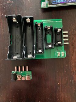

    Sam moduł po rozpakowaniu.
    Atorch DL24, rozbudowane, elektroniczne sztuczne obciążenie Atorch DL24, rozbudowane, elektroniczne sztuczne obciążenie Atorch DL24, rozbudowane, elektroniczne sztuczne obciążenie
    Wyświetlacz o przekątnej ok 70mm. Wentylator o średnicy 90mm. Z prawej strony znajdują się 4 switche służące do obsługi urządzenia: "Setup", "-", "+" oraz "Start On/Off". Z tej samej strony także złączę micro USB do komunikacji z komputerem, (sprzęt posiada także możliwość bezprzewodowej komunikacji). Po lewej stronie kilka złącz wejściowych. Mini, micro oraz USB typu C. Dobre rozwiązanie do testowania np. power banków. Gniazdo DC, gniazdo do podpięcia czujnika temperatury oraz gniazdo wejściowe w postaci zacisku śrubowego. Z tyłu już tylko złączę wentylatora 3 pin, oraz gniazdo DC służące do zasilenia całości. Zgodnie z informacją napięcie może być z przedziału 6-12V.

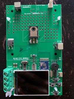

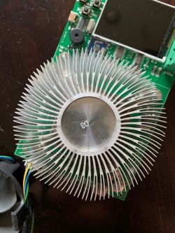

    Widok od spodu. Mocowanie oraz sam radiator podobne jak w komputerach stacjonarnych. Widać, że laminat jest przez to lekko wygięty, nie wiem jak wpłynie to na dobry docisk i odprowadzanie ciepła.
    Jako dystans i jednocześnie proste stopki producent zastosował cztery plastikowe "klipsy". Jeden z nich wychodzi prawie między przyciskami i trochę przeszkadza.

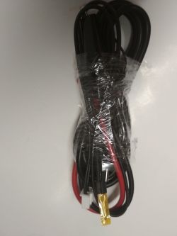

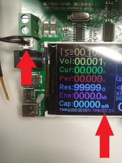

    Razem z przewodami czujnik temperatury zewnętrznej. Wartość pojawia się od razu po wpięciu go w gniazdo.

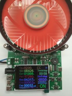

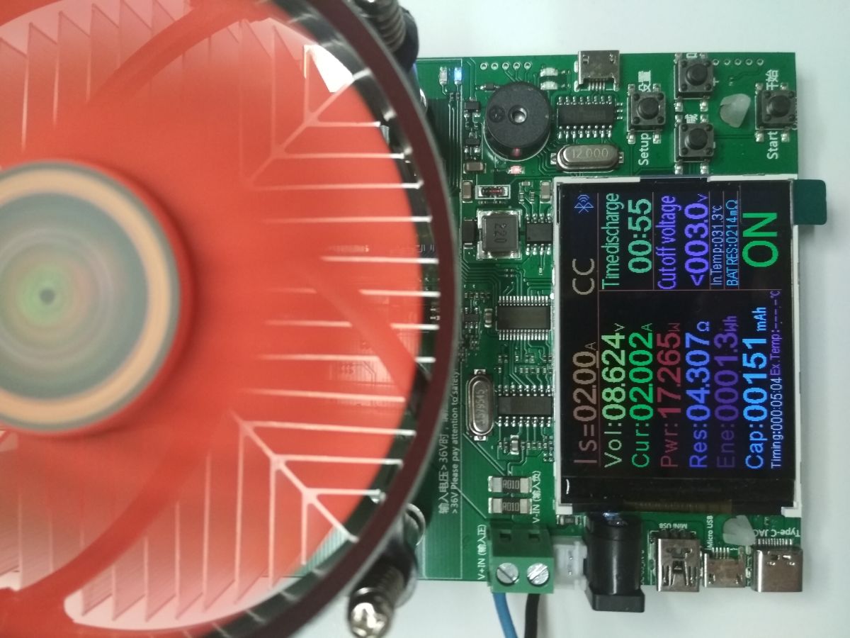

    Moduł podczas pracy. Symbol ON sygnalizuje włączenie, na górze wyświetlacza ustawiona, zadana wartość prądu, poniżej aktualne wartości odczytane przez urządzenie. Wentylator uruchamia się automatycznie ale nie od razu. UWAGA! Wentylator nie posiada osłony!

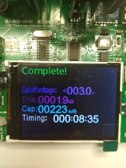

    W momencie osiągnięcia granicznych parametrów, np: napięcia cut off wyświetli się taki komunikat.

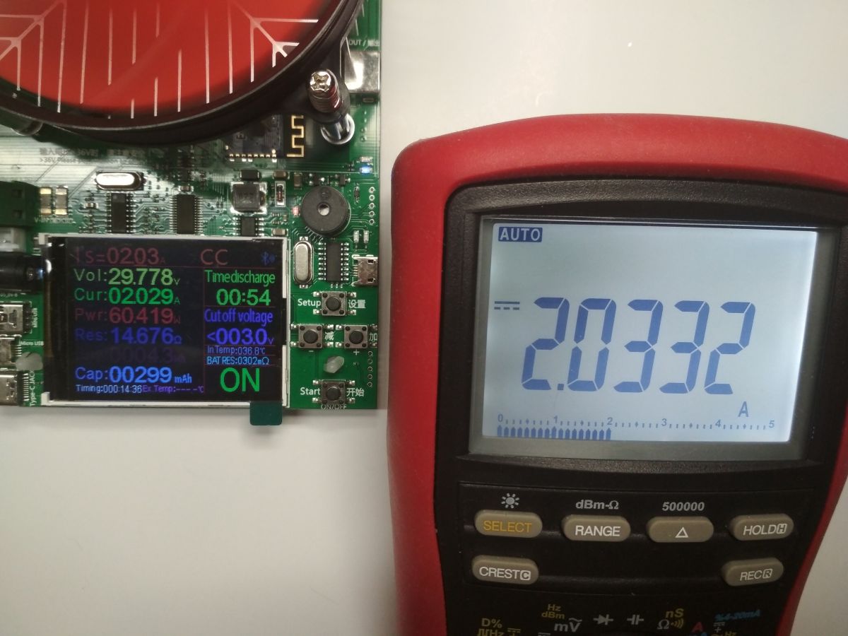

    No dobrze wszystko robi na prawdę bardzo dobre wrażenie ale najważniejsze jest to, czy wartości które pojawiają się na ekranie są prawidłowe. Już niejednokrotnie zdarzało się, że pomiary multimetrem obnażały niedokładność niektórych chińskich konstrukcji. Wtedy tak na prawdę odczytana np. pojemności jest przekłamana a wyniki możemy traktować jedynie bardzo orientacyjnie. Jak będzie w tym przypadku? Postanowiłem to sprawdzić i porównać z multimetrem.
    Wyniki - zamieszczam realne zdjęcia z pomiarów. Myślę że warto zobaczyć to "na żywo". :)
    Porównanie wyników pomiaru napięcia.
    Porównanie wyników pomiaru prądu.
    Na zakończenie postanowiłem sprawdzić sprzęt przy większej mocy. Co prawda producent mówi tutaj o 150W, ja jednak dla bezpieczeństwa nastawiłem ograniczenie na 130W.
    Do testów użyłem przetwornice o napięciu 48V i wydajności prądowej 16,6A.
    Na początku wszystko wyglądało dobrze, niestety przy zwiększaniu prądu pojawił się komunikat protekcji no i niestety sprzęt się uszkodził. Nie jestem tylko pewny czy uszkodził się po osiągnięciu tych 130W czy osiągnął więcej a zabezpieczenie pojawiło się zbyt późno.

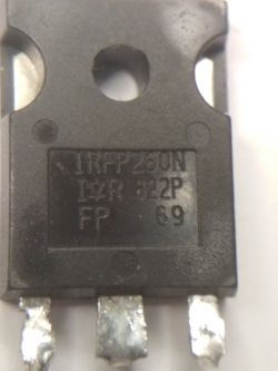

    Objaw uszkodzenia: jakikolwiek zasilacz po podłączeniu z modułem sztucznego obciążenia sygnalizuje zwarcie.
    Należy mieć to na uwadze, w przypadku uszkodzenia modułu, np. tak jak tu: zwarcia tranzystora podczas testowania np. akumulatora może dojść do ekstremalnie niebezpiecznej sytuacji, nawet wybuchu. Nie mamy tutaj żadnego zabezpieczenia!
    Demontaż radiatora. Tranzystor zwarty.
    Wymieniamy uszkodzony tranzystor. Jest to IRFP260N.
    Po wymianie wszystko działa prawidłowo, na szczęście uszkodził się sam tranzystor.

    Na pojedyńczym elemencie nie da się rozproszyć takiej mocy. Po prostu
    Da się, ale trzeba dobrze odprowadzić ciepło.
    Tutaj mamy tranzystor zaledwie przyciśnięty do radiatora (jak widzę nie był przykręcony), więc rezystancja termiczna na połączeniu case tranzystora - radiator była większa.
    Kolejna sprawa to czy ten wentylator rozproszy taką ilość ciepła. Sam tranzystor ma RθJC na poziomie 0.5°C/W więc przy 130W temperatura struktury wzrośnie o ~70°C.
    Przypuszczam więc, że zmieniając radiator i montując go zgodnie ze sztuką dało by się osiągnąć 150W wydzielanej mocy.

    @Q-mac, zmieniając tranzystor na np. FDH50N50 który ma RθJC na poziomie 0.2°C/W i stosując lepszy radiator jest możliwość dojścia do 150W na pojedynczym elemencie.
    W tym przypadku mamy wzrost temperatury struktury o 30°C (przy 150W) pomiędzy case a die. Stosując radiator z miedzianą wkładką (bądź miedziany) damy radę utrzymać sensowne parametry pracy. Tym bardziej, że przy zakresie pracy tego urządzenia (do 12V) nie musimy stosować podkładki pomiędzy tranzystorem a radiatorem, więc planowanie powierzchni i dobra pasta powinny załatwić sprawę (no i docisk śrubą)
    Najpewniej zmiana tranzystora na np. IRFP32N50K (ogólne dostępny) wystarczy do osiągnięcia 150W.
    Widzę także, że pod otworem tranzystora (do przykręcania go do radiatora) jest spore pole bez ścieżek (chyba masy).
    Można wykonać tam otwór by móc się dostać do tranzystora i go przykręcić do radiatora zapewniając odpowiedni docisk.

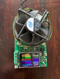

    reaven22
    Posty: 1496
    Pomógł: 106
    Ocena: 1331
    Posiadam takowe, z nowszą rewizją PCB, ma oddzielne wyjścia prądowe i oddzielne napięciowe. Dzięki temu badając akumulator dużym prądem otrzymujemy dokładniejsze wyniki.
    Samo urządzenie działa bardzo dobrze i przydaje się nie tylko do sprawdzania akumulatorów. Używam głównie do weryfikacji zasilaczy, czy działają stabilnie pod obciążeniem.
    Jedyne co zmieniłem to radiator na jakiś odprocesorowy intela z miedzianym rdzeniem. Testowałem sporo akumulatorów LFP 12V prądem do 15A z mocą dochodzącą do 190W. Nic niepokojącego nie działo się z urządzeniem.
    wersja którą kupowałem:
    https://pl.aliexpress.com/item/1005001565062996.html

    Wczoraj i do mnie przyszedł od "alików" mój DL24 i jest to podobna wersja co ma kolega reaven22 z tym, że mój jest już ze standardowym BOX chłodzeniem. Po zapoznaniu się z tematem tego posta spróbuję lekko uszlachetnić swojego Atorch'a na początku poprzez wymianę pasty i przykręcenie mosfeta do radiatora oraz dodam jakiś bezpiecznik. Mam pytanko który z elementów odpowiada za pomiar temperatura mosfeta?
    Po prawej stronie od tranzystora widać takie coś ale nie ma to fizycznego kontaktu ani z tranzystorem ani radiatorem więc jakby to miał być ten czujnik to jest to wróżenie z fusów i dlatego palą się tranzystory gdyż odczyt temperatury jest mocno zaniżony przez co elektronika za późno reaguje. Czujnik ten trzeba by wylutować i przymocować przynajmniej na radiator pacykując pastą ale to katorżnicza zegarmistrzowska robota...

    W tej wersji za pomiar temperatury odpowiada zewnętrzny czujnik na kabelku wpinany po lewej stronie wyświetlacza który mierzy temperaturę radiatora a nie tranzystora . Jak widać jest kilka wersji tego modułu a ja mam starszą i trochę "gorszą" ale ktoś bardziej przemyślał budowę bo mam bezpiecznik na wejściu a czujnik temperatury jest umieszczony wewnątrz tranzystora - w otworze na śrubę ! . Działa to całkiem dobrze , dla amatora nic lepszego nie potrzeba. Atorch DL24, rozbudowane, elektroniczne sztuczne obciążenie

    Ograniczeniem w odprowadzaniu ciepła jest wielkość obudowy TO247.
    Sam tranzystor IRFP260N ma teoretyczna moc 300W czyli wtedy gdy jego obudowa mając 25stopni struktura osiagą 175stopni!Nie 150 tylko 175! 300W/(175-25)= 2W/stopień. Czyli przy 150W i temp struktury 175 obudowa musi byc chłodniejsza nic 100stopni. W praktyce nawet 200stopni go nie zabije. Kiedys robiłem testy rozgrzewając irfp250N do 330stopni!
    Jak chcecie kilka mosfetow rownolegle to parowanie z dokładnoćcią do 0,01V i rezystory źrodłowe takie aby przy maksymalnym prądzie spadek napiecia na nich wynosil min 1V wtedy moze prądy podziela sie z dokładnoćcią do 10%
    Ważny jest jeszcze docisk! Jedna srubka M3 to zdecydowanie za mało. Docisk przez laminat to no comments :) No i zero pasty silikonowej. Nie, że nie smarować tylko musi wypłynąć prawie wszystko. Dlatego gęste pasty OUT.
    Ale nie ważne. Czy ktos podsłuchał juz ramke transmisji miedzy tym urządzeniem a komputerem?
    Jest fajny alternatywny soft do niego i chcialbym sie do niego podczepić ze swoim sytemem pomiarowym.
    I jeszcze jedno pytanie. Jaki siedzi tam tranzystor od zabezpieczenia przed odwrotna polaryzacja? Bo chyba nie dioda :)
    Edit: Ło matko tam siedzi dioda :)) 20A i dioda bez radiatora. Haha, zycze powodzenia nawet jak to szotka :) Szotka na 200V to ma przewodzenie jak zwykla :)
    I jeszcze co do zabezpieczeń, powinien tam być jakiś bezpiecznik albo chociaż bezpiecznikowa sciezka na plytce.
    Ale za te pieniadze? Nie ma o czym gadac, po prostu parametry podzielic na polowe i bedzie smigac :)

    Oczywiście, przy oryginalnej konfiguracji, jeśli ktoś zamierza bawić się w testowanie akumulatorów, zdecydowanie powinien dodać jakikolwiek bezpiecznik w obwodzie. Przy zastosowaniu bezpiecznika, zamiast stosować tę diodę zabezpieczającą, można by zastosować jakiś transil jednokierunkowy lub inną diodę dużej mocy, włączoną w kierunku zaporowym za dodanym bezpiecznikiem. W ten sposób dioda nie będzie przewodzić w czasie normalnej pracy, a w przypadku odwrotnego podłączenia powinna spowodować zadziałanie bezpiecznika, i ochronę dalszych obwodów( w teorii)
    Podany przeze mnie tranzystor FDL100N50F jest w jeszcze większej obudowie niż TO-247. Nie jest to co prawda to co solidna obudowa SOT227.
    W planach mam umieszczenie tego w jakiejś obudowie, wyświetlacz zastosowany tam ma 10 linii na taśme w rozsądnym rastrze - nie będzie problemu w przedłużeniu go na przewodach.
    Solidy kawałek radiatora, mam taki który mógłby się sprawdzić - podstawa z której wystają żebra ma około 1cm grubości, wymiary podstawy radiatora około 10x22cm, wysokość żeber około 5cm. Plus oczywiście wymuszone chłodzenie.
    Szukam złotego środka, by nie wydać 2x tyle co na tę płytkę, a także nie przerabiać i nie rozdzielać obwodów sterowania na kilka tranzystorów.
    Ciekawy jestem ile wynosi bezpieczna moc w takiej konfiguracji.

    Pojęcie bezpieczna moc nabiera chyba nowego znaczenia :) Od lat zajmuje się wzmacniaczami AUDIO i tam duża moc to 50W z TO247 i 70W z TO264. Ale tam tranzystor dostaje piki mocy trzy razy większe niz wspomniana moc średnia.
    W każdym razie na Youtube jest sporo filmików jak wymienić ten tranzystor co o czymś świadczy :)
    Przy dużych mocach lepiej jest w ilość, bo taniej. Tesla w falowniku do swojego samochodu poszła w dużą ilość małych tranzystorów (prądy rzędu 600A) podobnie zrobili z bateriami.. W chińskiej produkcji gdzie dokładność montażu jest niska trzeba duuużo tranzystorów. A jeden źle przykręcisz i kaput :)
    W układach impulsowych nie ma problemu z łączeniem równoległym. Tylko w liniowych to ogromny problem. Dlatego nikt już nie chce robić wzmacniaczy na mosfetach.
