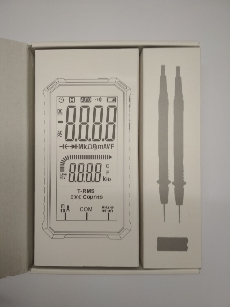

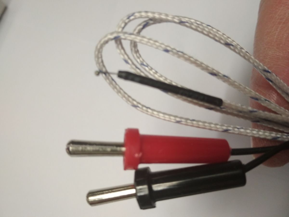

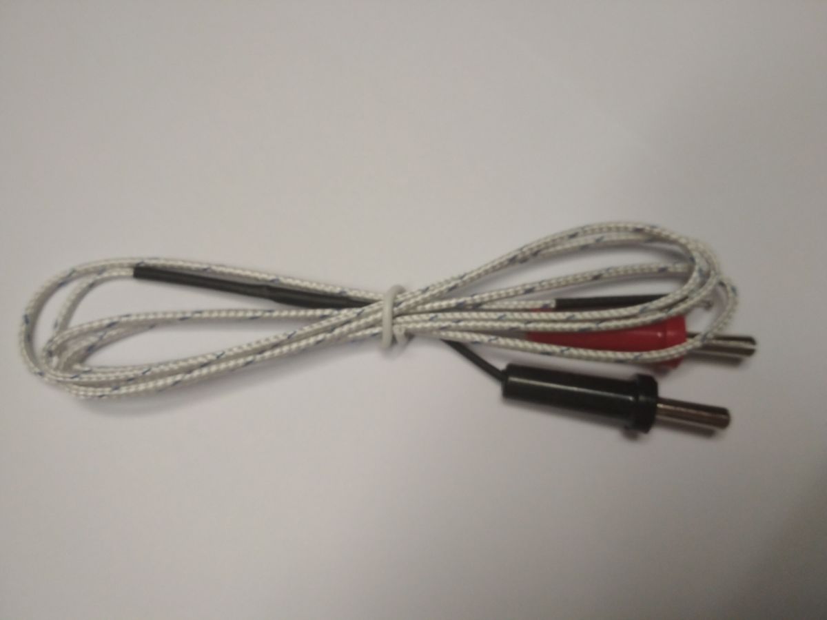

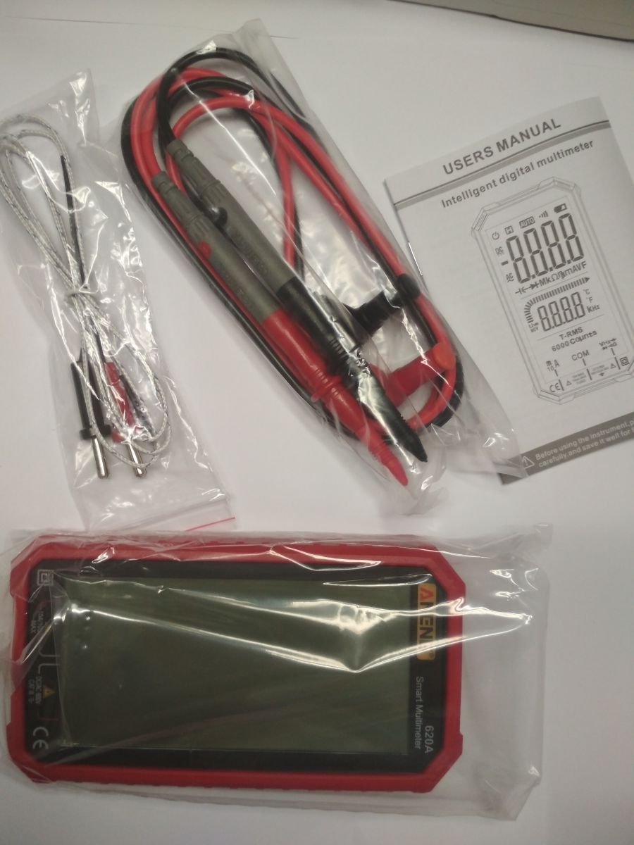

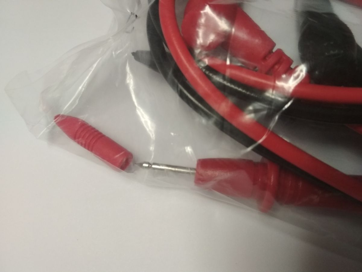

    W pudełku otrzymujemy poza wspomnianym urządzeniem oczywiście sondy pomiarowe, temperatury, instrukcję obsługi w języku angielskim. Brak baterii.
    Minitest: "Smart Multimeter", czyli Aneng 620A Minitest: "Smart Multimeter", czyli Aneng 620A Minitest: "Smart Multimeter", czyli Aneng 620A
    Jak to zwykle bywa z akcesoriami w zestawie, sondy pomiarowe, jak i temperatury dość przeciętnej jakości. Nie mamy tutaj pozłacanych końcówek. Tradycyjnie podczas jakichkolwiek moich testów będę korzystał z markowych, dużo lepszej jakości. Tak aby uniknąć błędów czy przekłamań wskazań. Testujemy multimetr a nie jego wyposażenie. Akcesoria każdy może sobie wymienić na lepszej jakości.

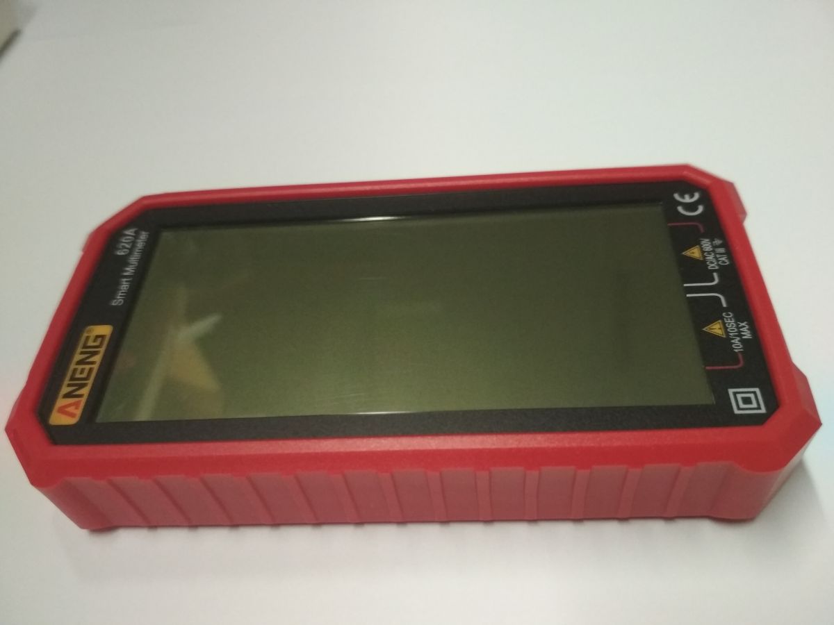

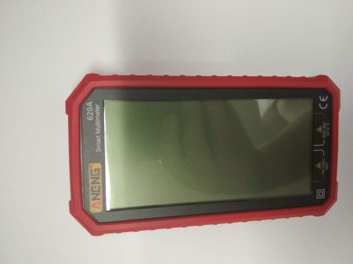

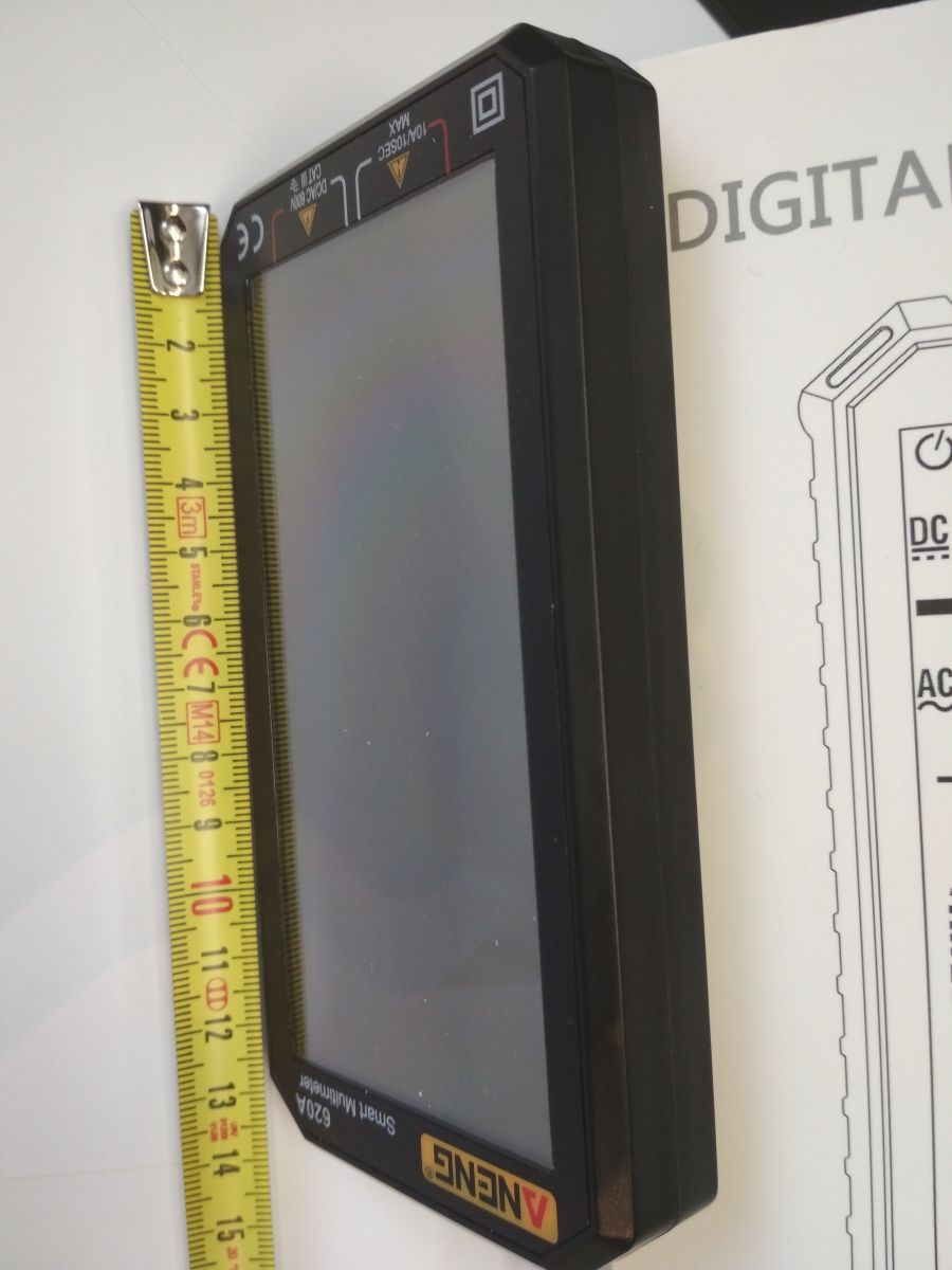

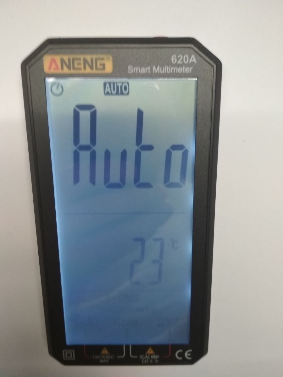

    Duży wyświetlacz ma tę wadę że działa jak lusterko. Idealnie odbija się w nim wszystko. Dla mnie spore utrudnienie przy wykonywaniu zdjęć do prezentacji. A przy użytkowaniu? No cóż. można się w nim przeglądnąć. :)

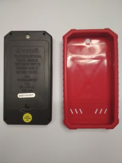

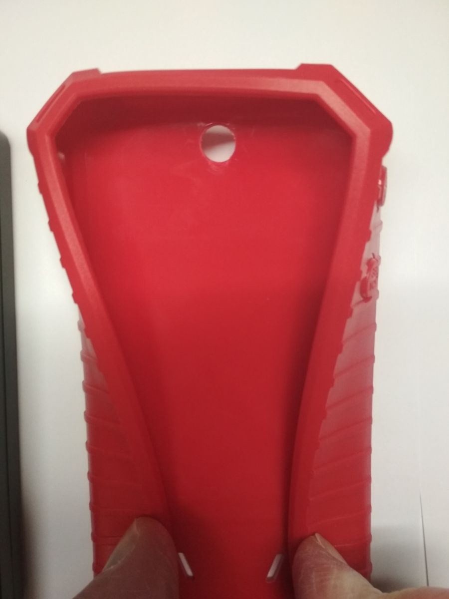

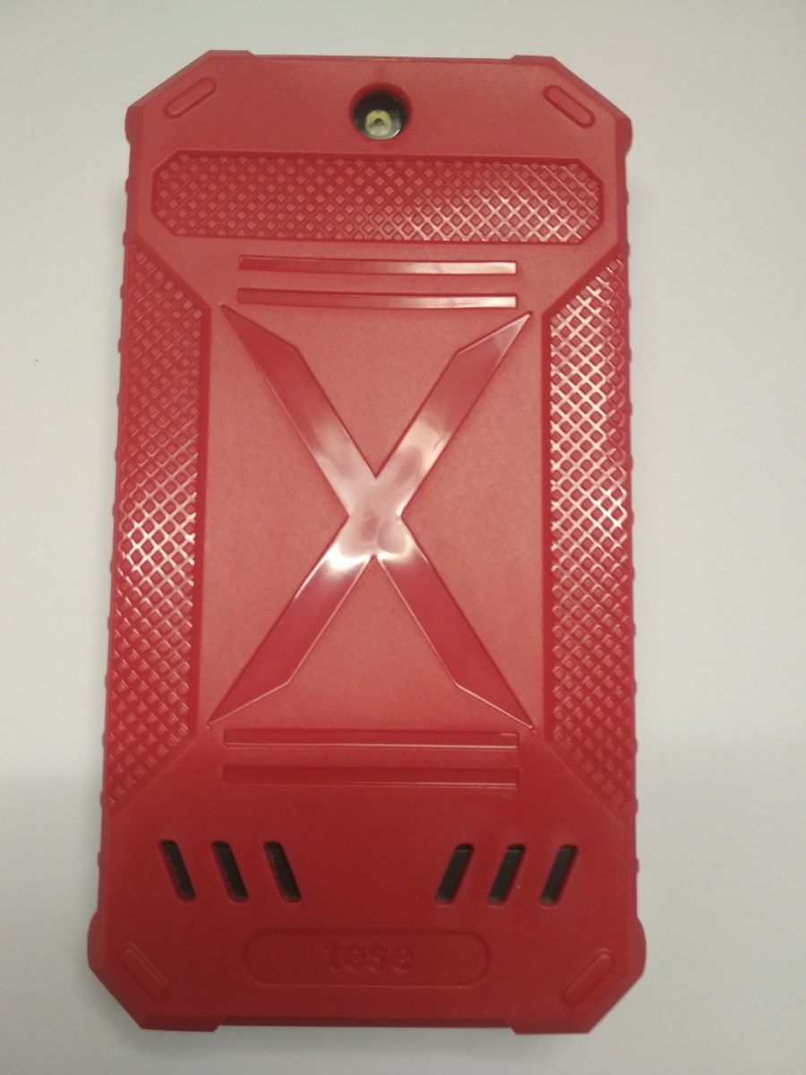

    Sprzęt umieszczony w gumowej osłonie. Bez problemu można ją ściągnąć, jest dosyć elastyczna. Co najważniejsze, wystaje nieco ponad obudowę, więc jest szansa że uchroni wyświetlacz przy upadku.

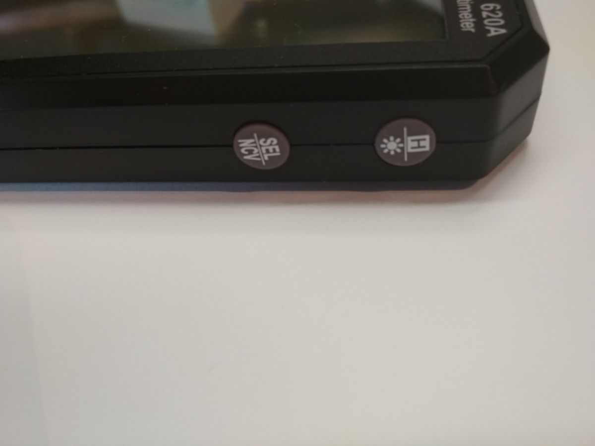

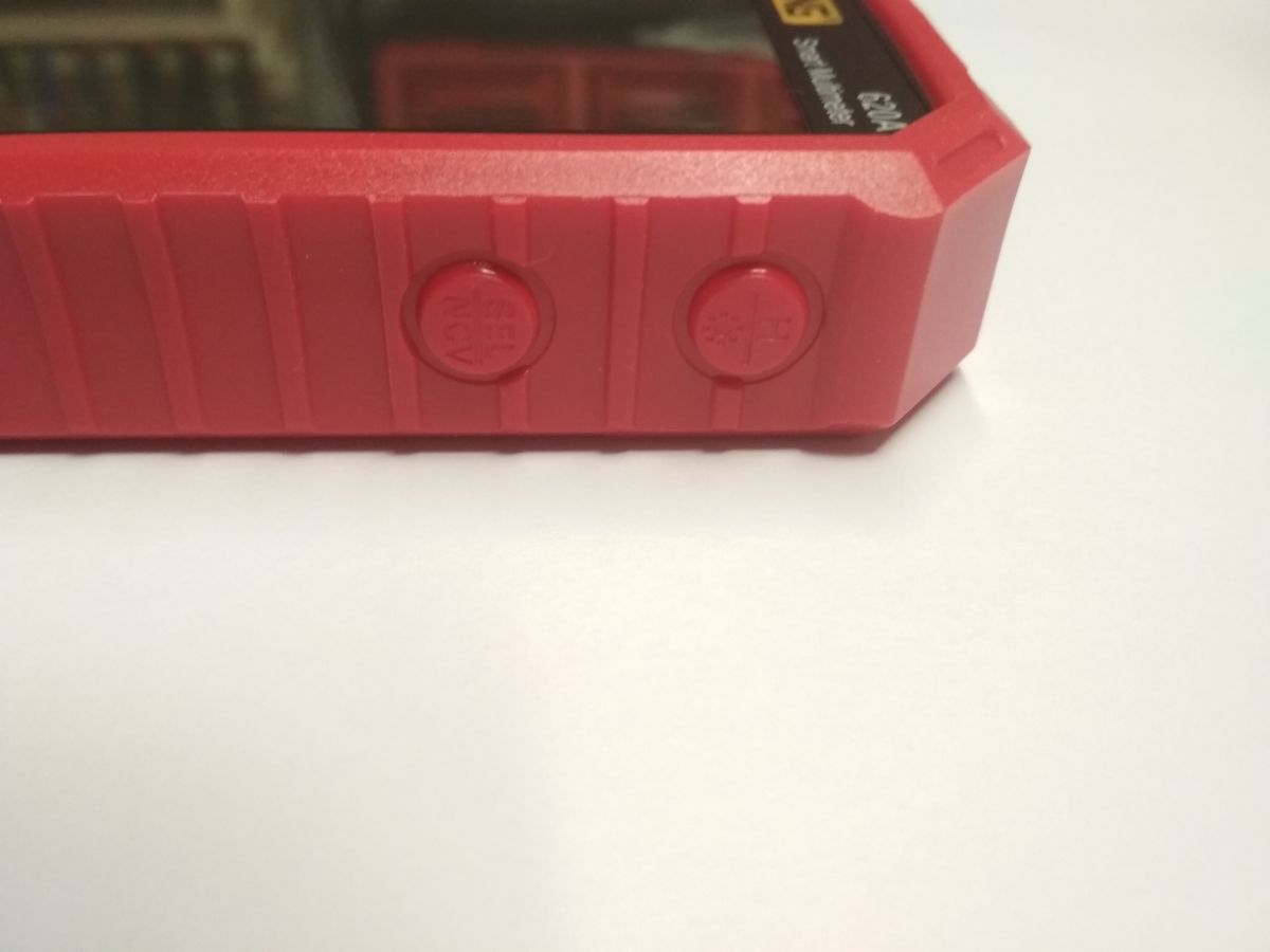

    Z prawej strony dwa przyciski. Jeden oznaczony SEL/NCV służy do zmiany funkcji pomiarowych, dłuższe przytrzymanie uruchamia tryb bezkontaktowego wykrywania napięcia. Drugi z literą H oraz ikoną żarówki uruchamia funkcję hold, dłuższe przytrzymanie aktywuje podświetlenie.

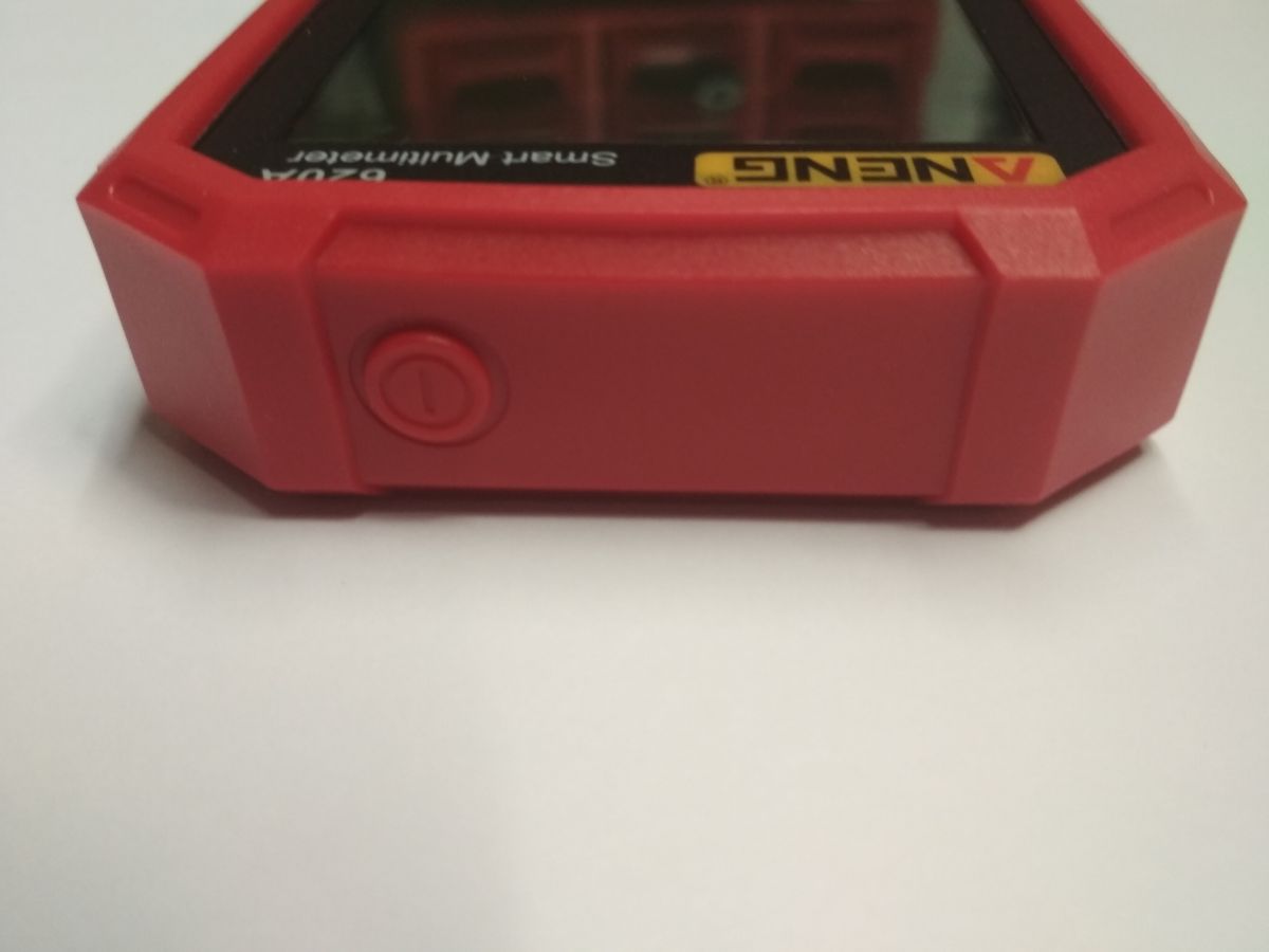

    Od góry mamy przycisk power. Wyłączenie poprzez dłuższe jego przytrzymanie. Już i z tym miałem problem, ponieważ dłuższe przytrzymanie faktycznie wyłączało miernik natomiast po jego zwolnieniu raz na kilka prób potrafił się ponownie włączyć. Podejrzewam, że sprawcą tego zjawiska jest zastosowany dość marnej jakości przycisk. Notoryczne, kilkukrotne jego naciskanie jak na razie rozwiązało problem. Trudno powiedzieć czy jest to przypadłość tych modeli czy tylko jednorazowy kłopot z moim egzemplarzem. Gdy korzystamy z multimetru umieszczonego w holsterze przyciski musimy naciskać nieco mocniej, myślę że jednak nie powinniśmy tego traktować jako wadę. Chyba można się do tego przyzwyczaić.

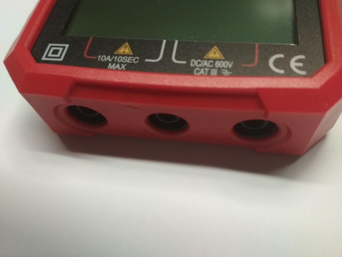

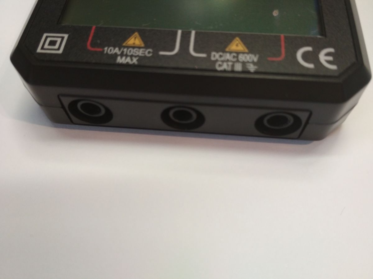

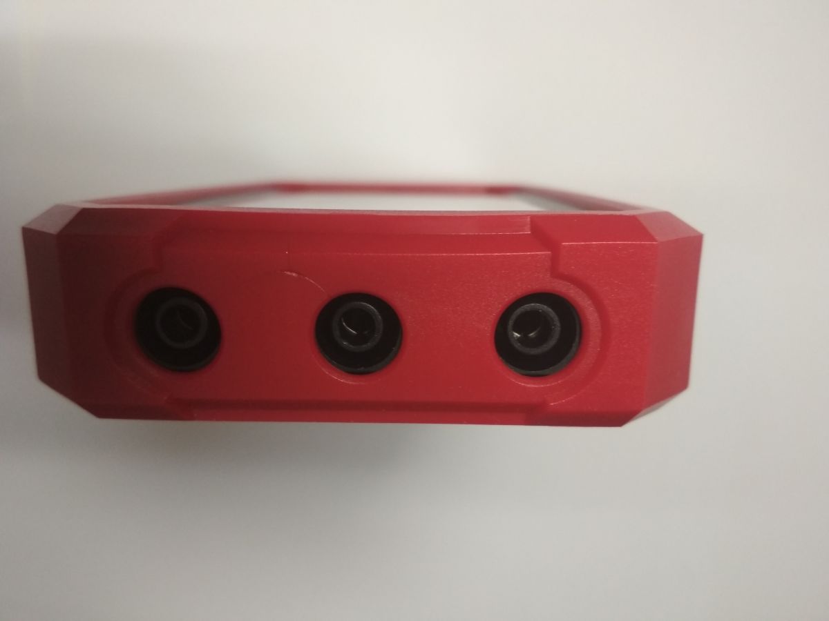

    Od spodu mamy trzy gniazda bananowe do umieszczenia sond pomiarowych. Dosyć słabo oznaczone jednak gniazdo masowe. Nie mamy tutaj żadnych wyraźnych kolorów jedynie mało widoczne paski białe i czerwone. Po uruchomieniu oznaczenia pojawiają się na wyświetlaczu. Warto także nadmienić, że bardziej markowe sondy Brymen-a pasują bez problemu. Nie mamy tutaj żadnego problemu ze spasowaniem.

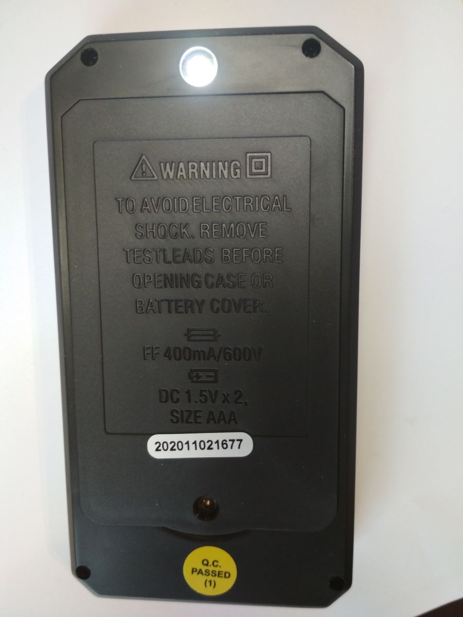

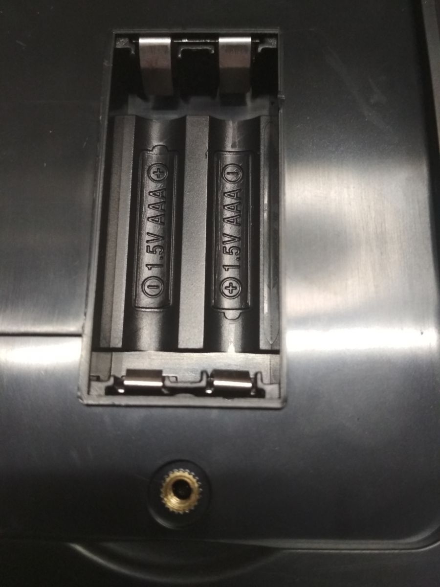

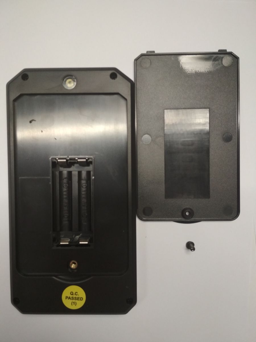

    Urządzenie zasilane z dwóch baterii AAA. Od spodu odkręcamy dużą klapkę. Trzyma się na jednej śrubie. Mamy metalową wkładkę z gwintem, także na pewno wydłuży żywotność plastikowej obudowy przy wymianie baterii.

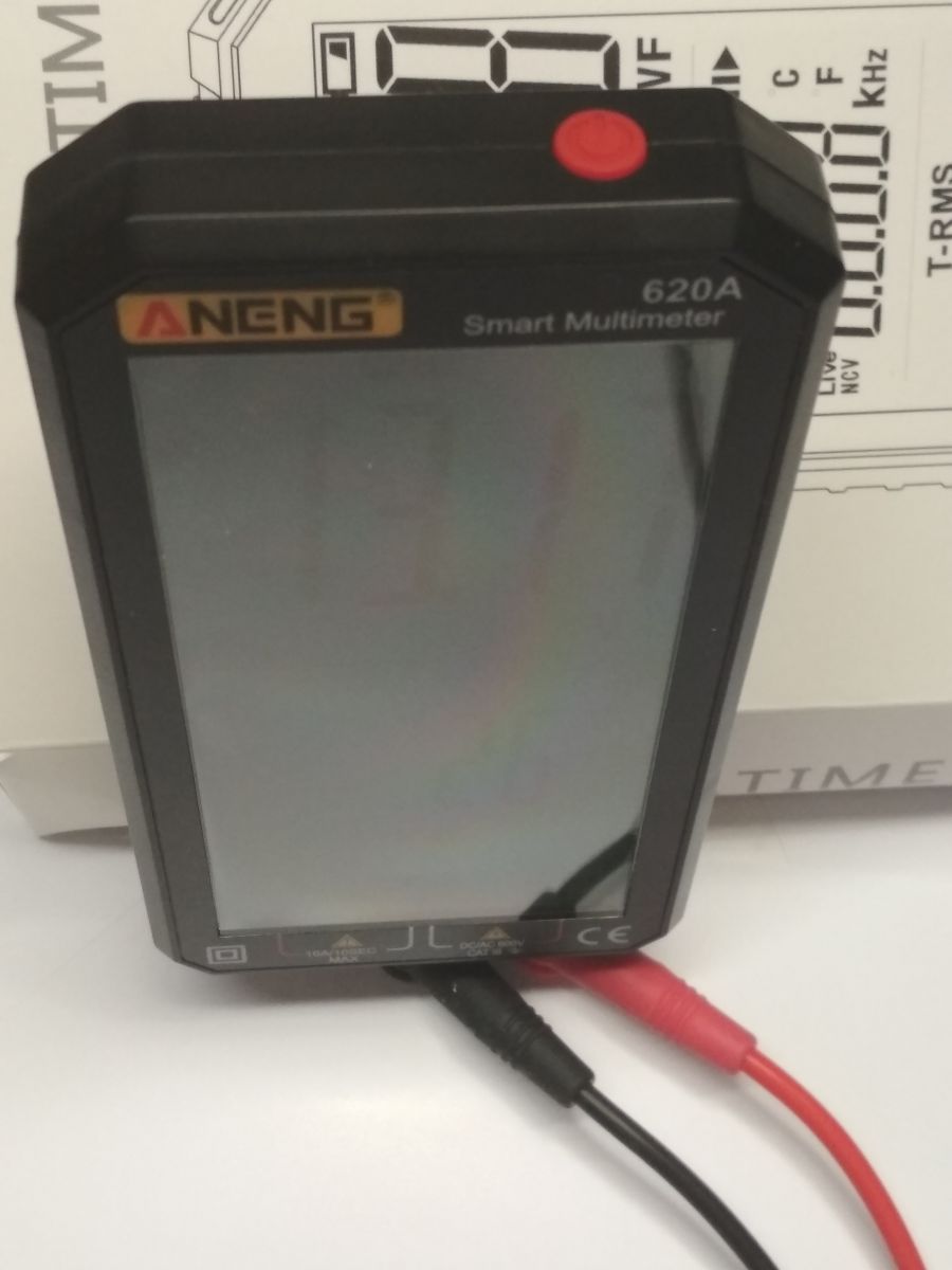

    Nie mamy tutaj żadnej podpórki i ze względu na umieszczenie gniazd sond pomiarowych od spodu użytkowanie przyrządu możliwe chyba jedynie na płasko.

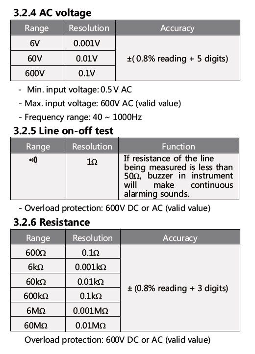

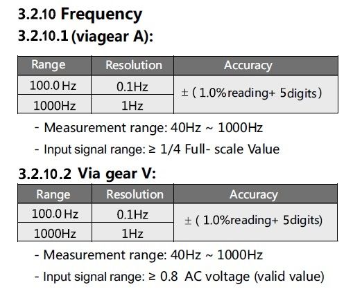

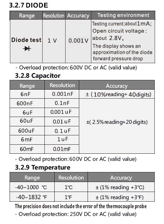

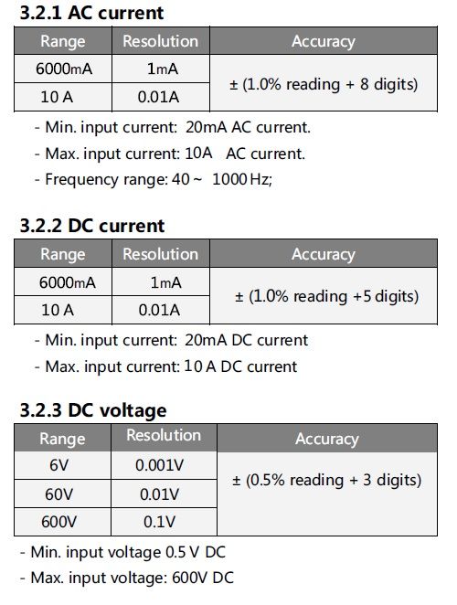

    Dane techniczne z instrukcji obsługi.

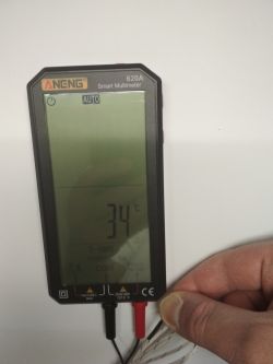

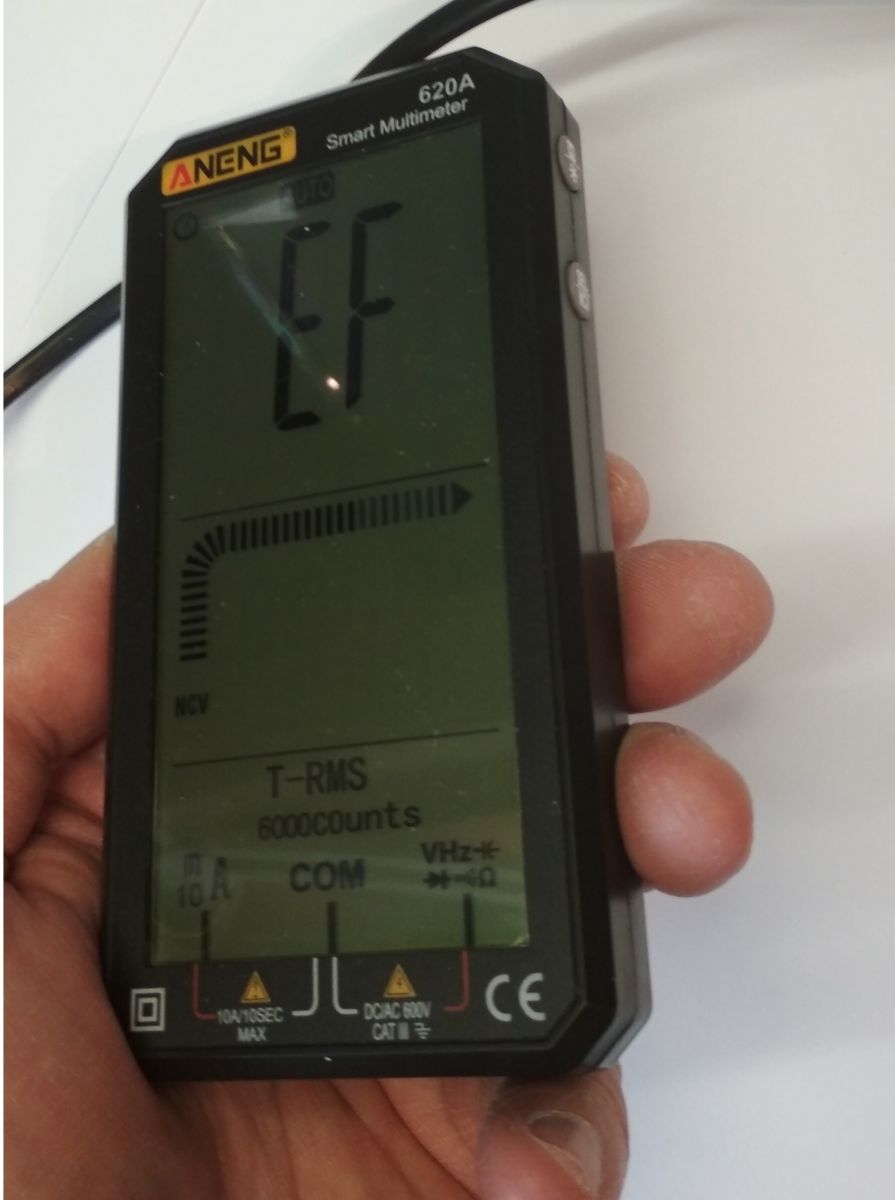

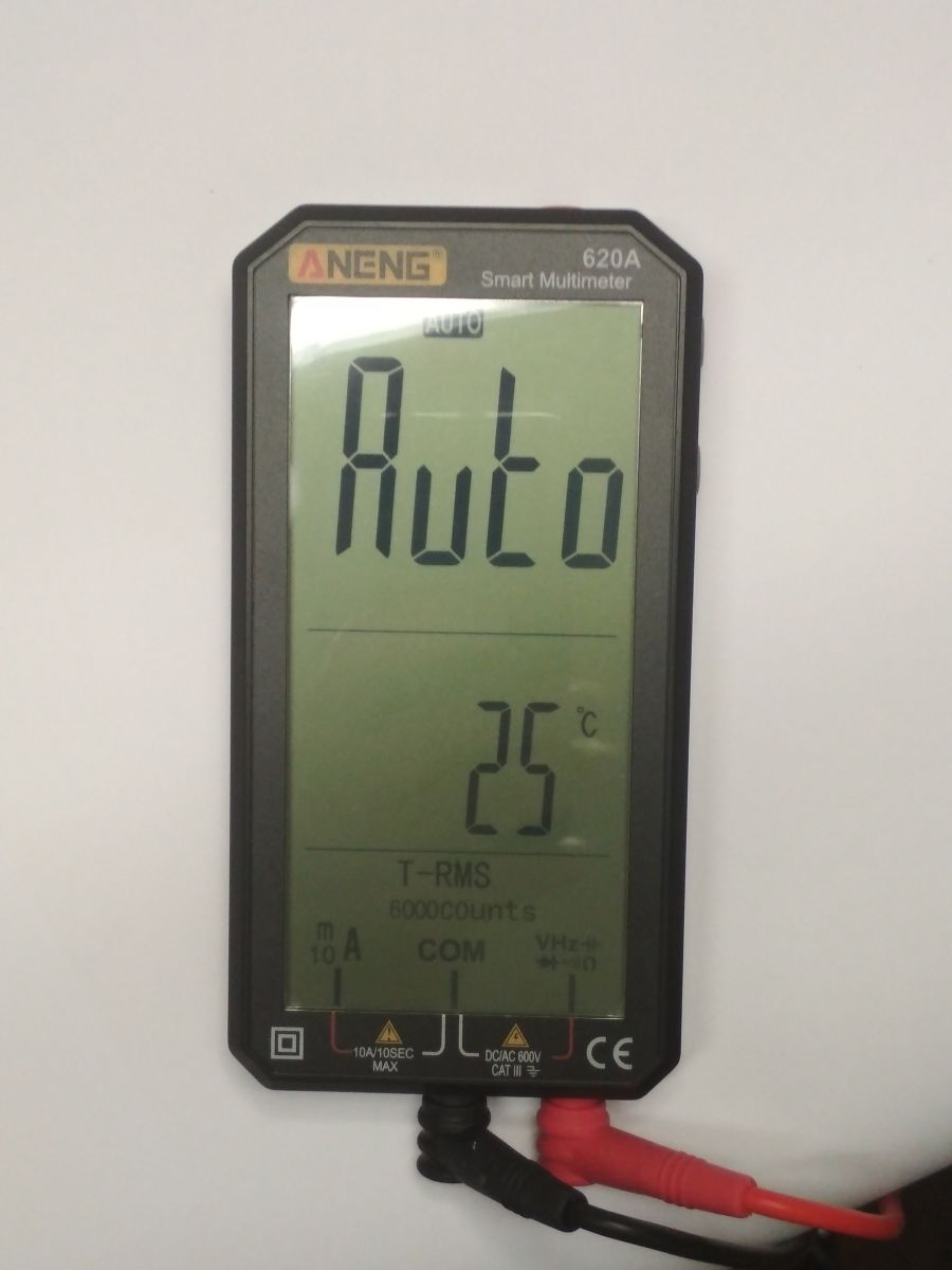

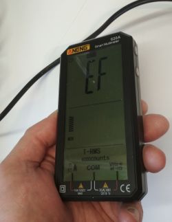

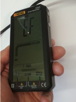

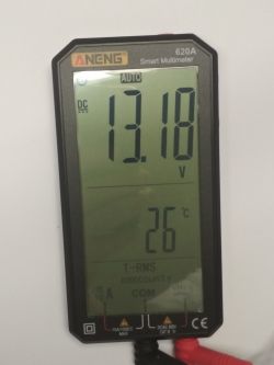

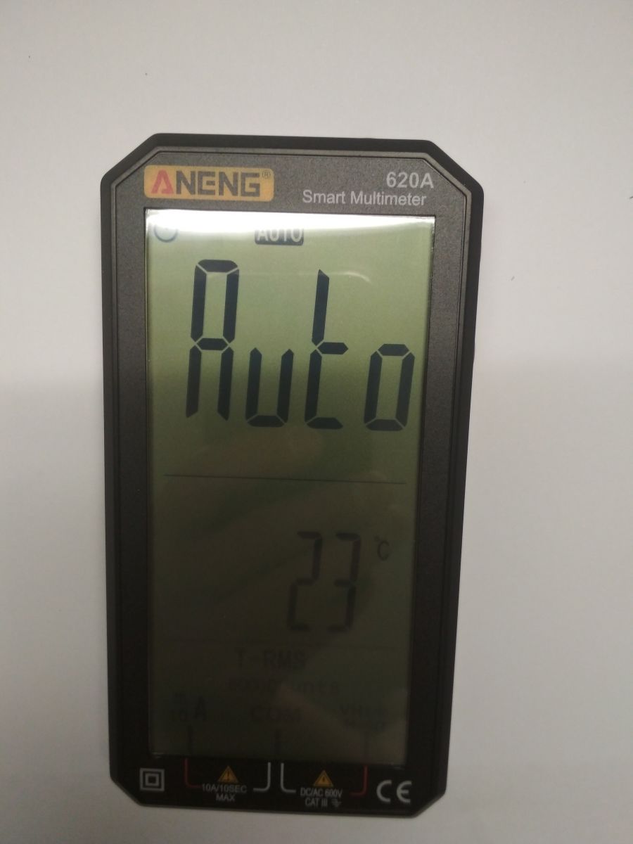

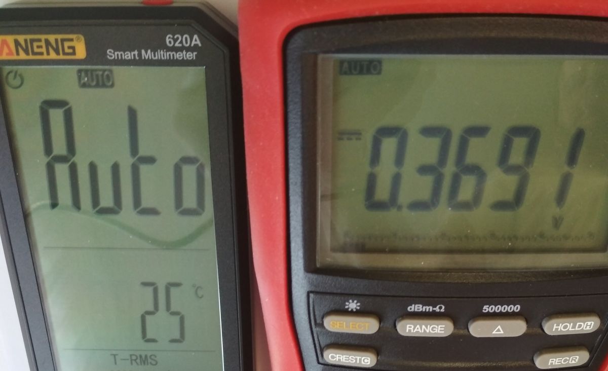

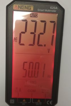

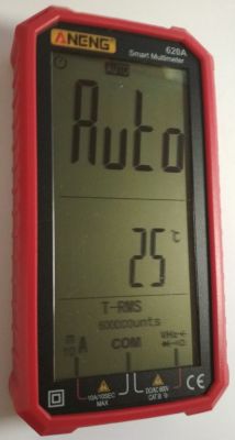

    Podczas uruchomienia, na dolnej części wyświetlacza ukazuje nam się aktualna temperatura. Czujnik umieszczony wewnątrz obudowy. Wyjątkiem jest jedynie pomiar napięcia i prądu przemiennego, wtedy wskazania temperatury zamieniają się na wskazania częstotliwości. Nie możemy w takim trybie także zmienić wskazań na zewnętrzy czujnik - termoparę. Ta korzysta z tych samych gniazd co sondy i pomiar z wykorzystaniem termopary możliwy tylko po przełączeniu w tryb, typowy, tylko pomiary temperatury.
    Przyznam, że dosyć dziwna cecha sprzętu. Nie wiem dlaczego podczas jakichkolwiek pomiarów elektrycznych istotna jest dla nas temperatura otoczenia. Tak jak wspomniano, gdyby jeszcze można było jednocześnie odczytywać temperaturę z zewnętrznej sondy (musiałaby mieć osobne gniazdo) to może miało by to jakieś zastosowanie. A ta kto? Sam nie wiem, może Wy macie jakiś pomysł. :)
    Multimetr wyposażony w automatyczny wyłącznik zasilania. Informuje o tym ikona w lewym, górnym rogu ekranu. Ale jest tak zrobiony, że zadziała nawet wtedy gdy wykonujemy aktualnie jakiś pomiar.
    Zmiana funkcji pomiaru następuje poprzez każdorazowe naciśnięcie przycisku SEL. Dla mnie osobiście dosyć kłopotliwe. Nie wiem, może to kwestia przyzwyczajenia do pokrętła. Aby wybrać interesującą nas opcję musimy "przeklikac" wszystkie pozycję. Osobne funkcje to także pomiar temperatury w stopniach Celsjusza oraz Fahrenheita. Przez to mamy niepotrzebnie więcej "przewijania". Uważam, że producent mógł to rozwiązać lepiej w tym przypadku. Być może aby zmniejszyć ilość pozycji zastosowano funkcję "AUTO" - do pomiaru w zależności co mamy podpięte na wejściu: napięcia stałego/zmiennego, rezystancji, po zmianie umieszczenia sondy także prądu stałego i przemiennego. Każdorazowe kliknięcie sygnalizuje dźwięk buzera.

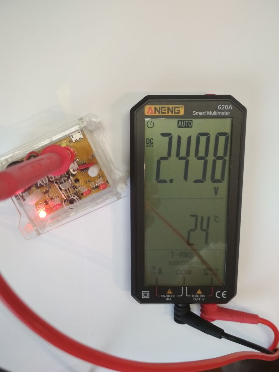

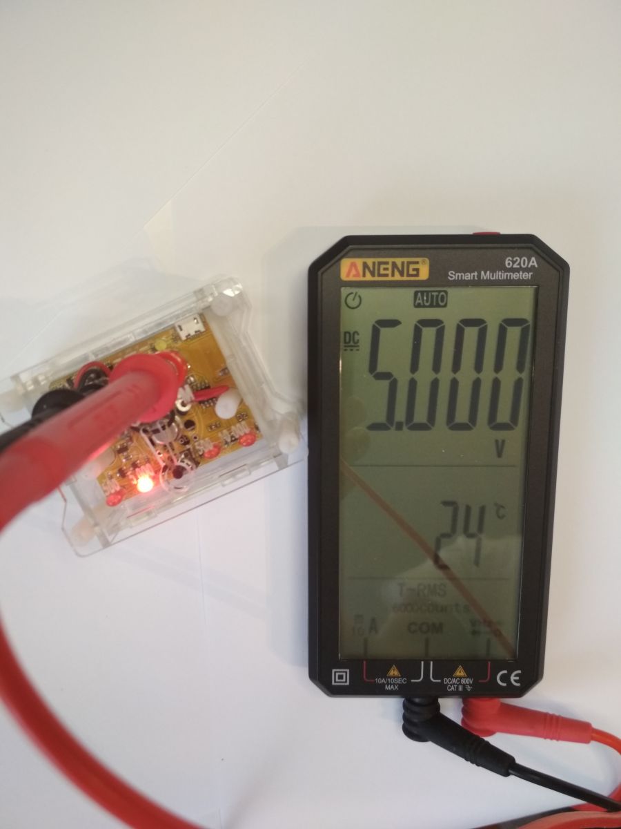

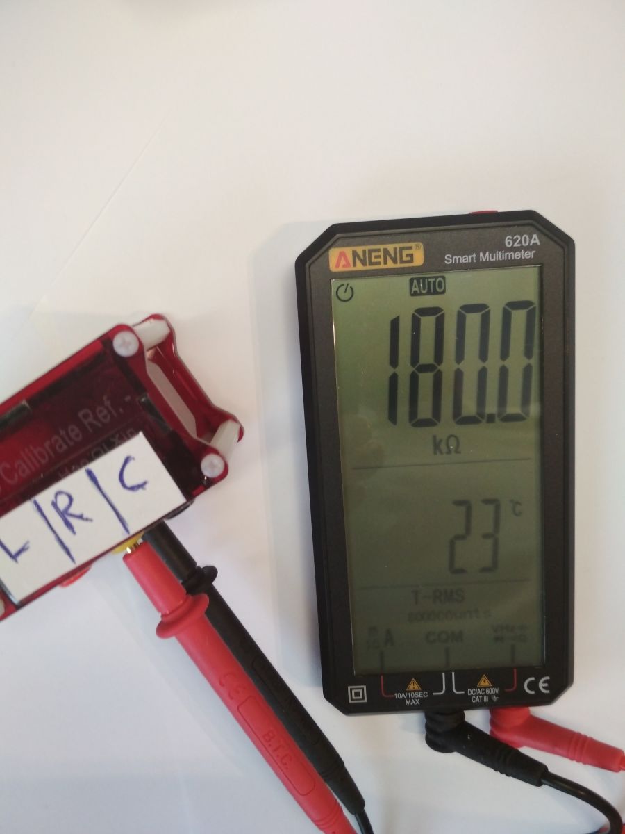

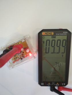

    No dobrze, po krótkiej prezentacji czas na pomiary. Na początek napięcie referencyjne: 2,5V, 5V, 7,5V, 10V.

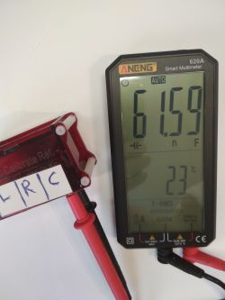

    Oraz precyzyjne elementy RC. Rezystor 180kΩ oraz kondensator 60nF.

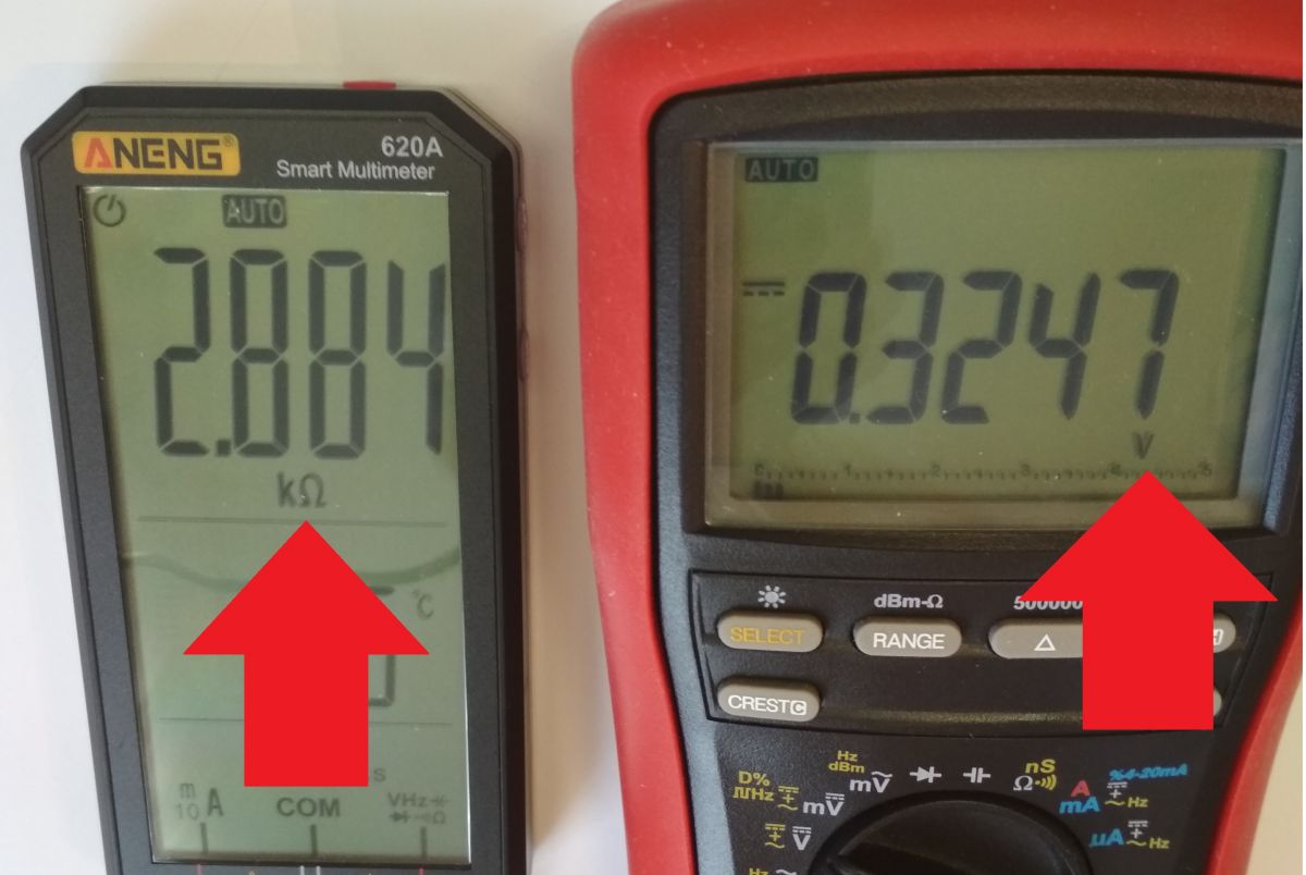

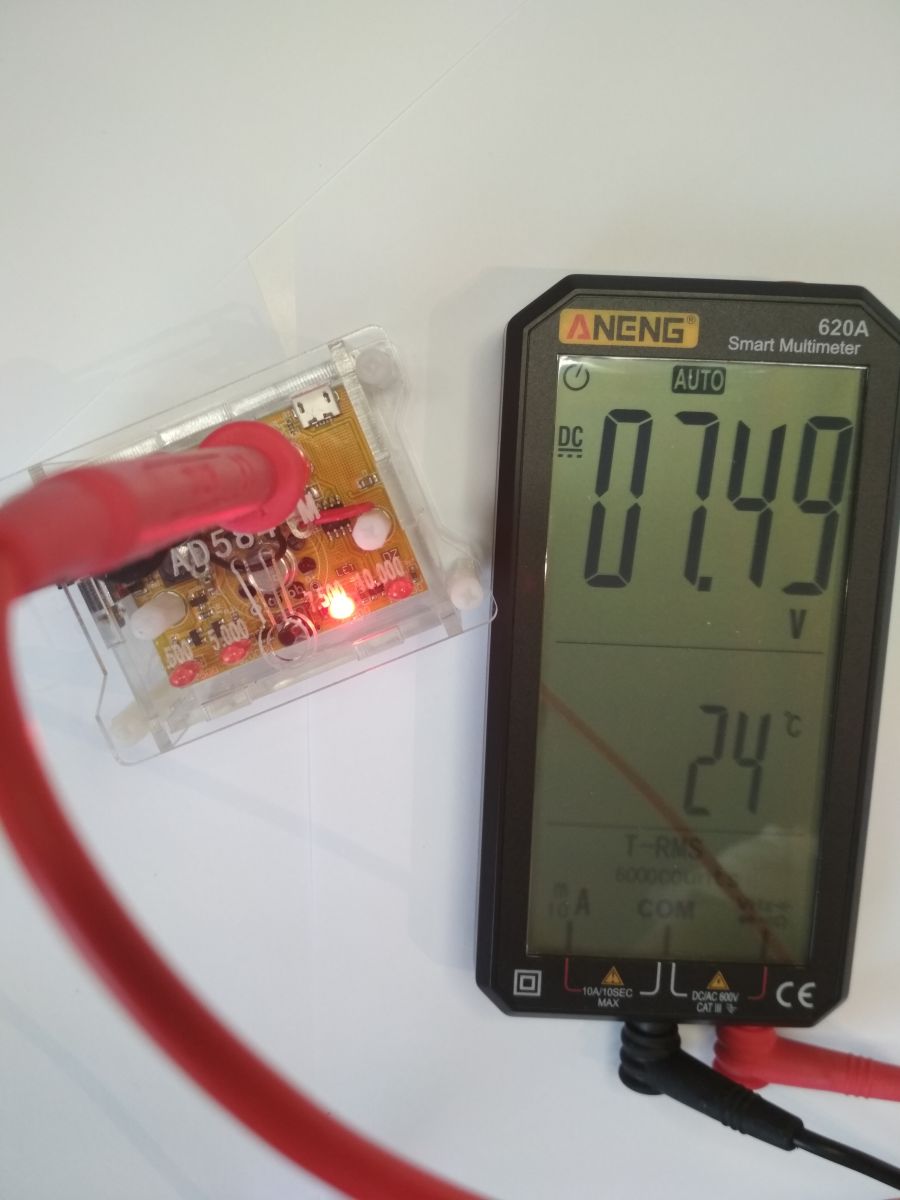

    Pomiar napięcia wykonujemy na pierwszej funkcji - "AUTO". Tak samo z niej korzystamy w przypadku pomiarów innych wielkości elektrycznych a to co aktualnie mierzymy oznaczone jest symbolem z lewej strony. Np. DC _ .

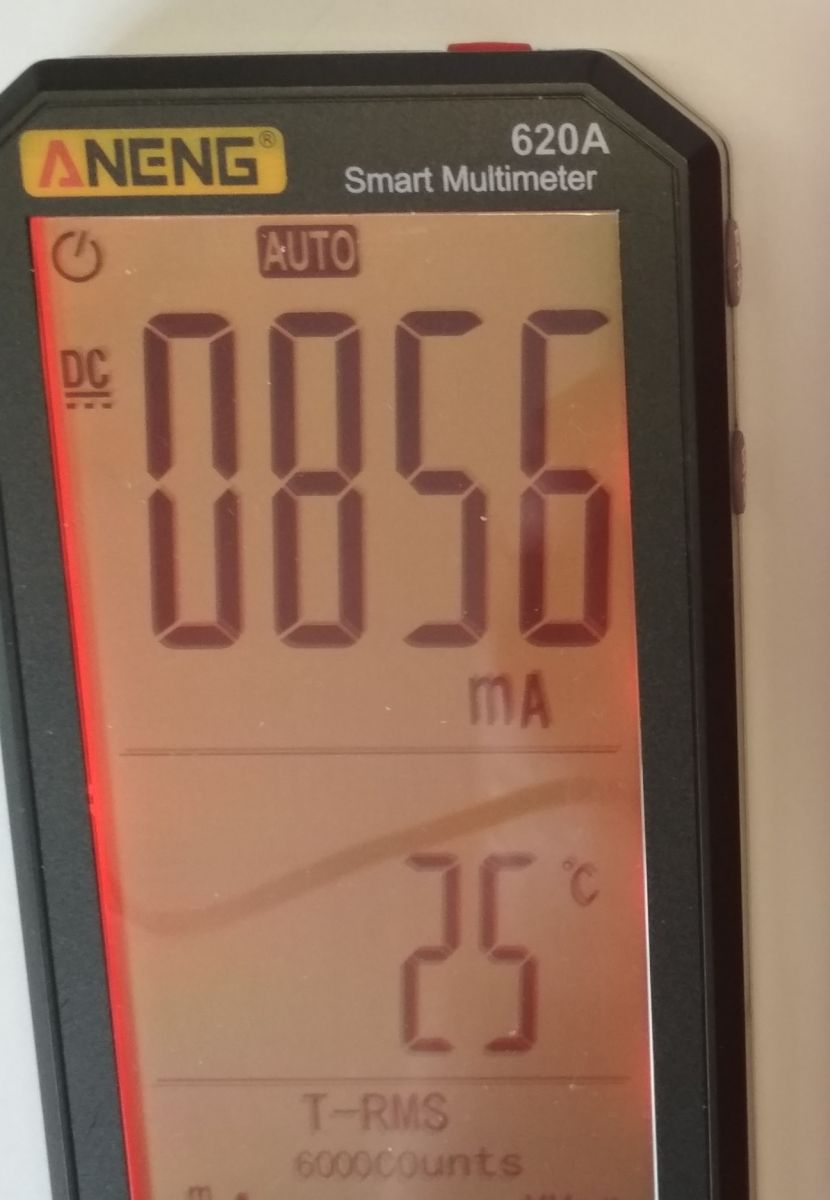

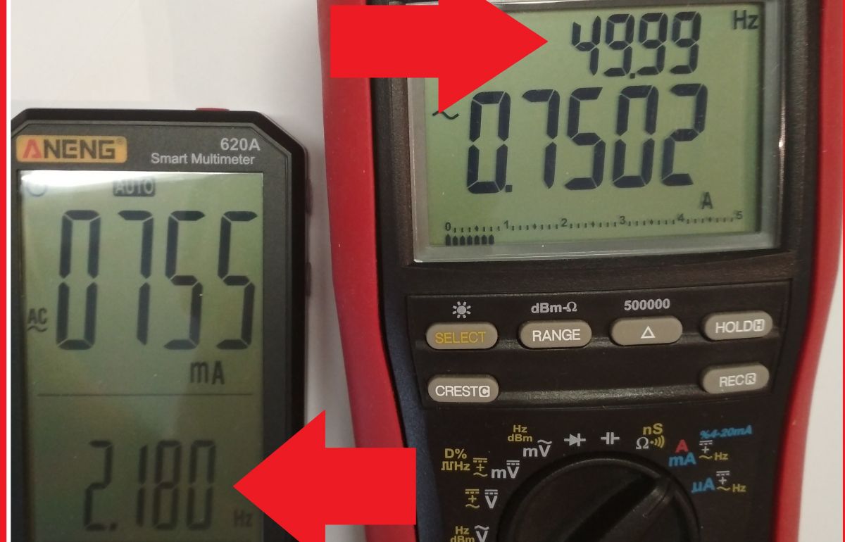

    W przypadku pomiaru wyższych napięć oraz prądów powyżej ok 800mA automatycznie podświetlenie LCD na czerwono. Chyba ma być to ostrzeżenie dla użytkownika.
    Funkcja "auto" może być przydatna dla początkujących. Multimetr sam za jej pomocą wykryje co mierzymy. "Ustawi" pomiar rezystancji, napięcia przemiennego lub stałego. Ma ona jednak wiele wad. Przede wszystkim pomiar trwa dłużej, w przypadku małych napięć - multimetr mierzy rezystancję - nie możemy za jego pomocą zmierzyć małych wartości napięć czy prądu. Informacja o tym zawarta jest w danych technicznych które umieściłem wcześniej. Na pograniczu pomiaru między rezystancją a napięciem miernik się gubi i pokazuje tylko napis "auto". Multimetr przy pomiarze małych wartości prądów nie wskazuje poprawnej częstotliwości.
    Przykłady działania funkcji auto w praktyce.

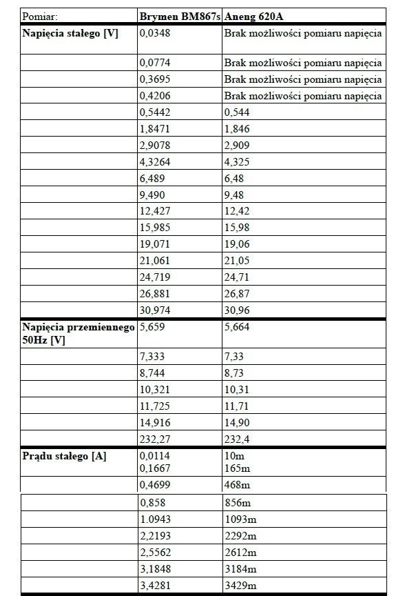

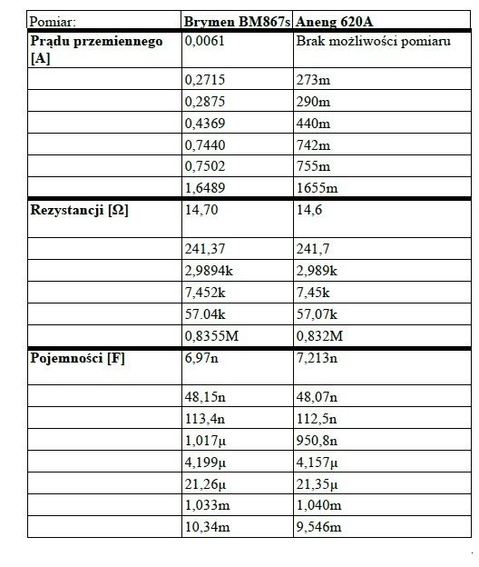

    Porównanie wszystkich wyników pomiarów z multimetrem Brymen BM867s zestawiłem w tabeli.

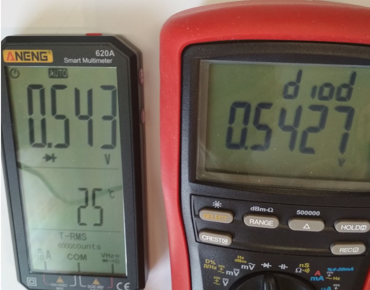

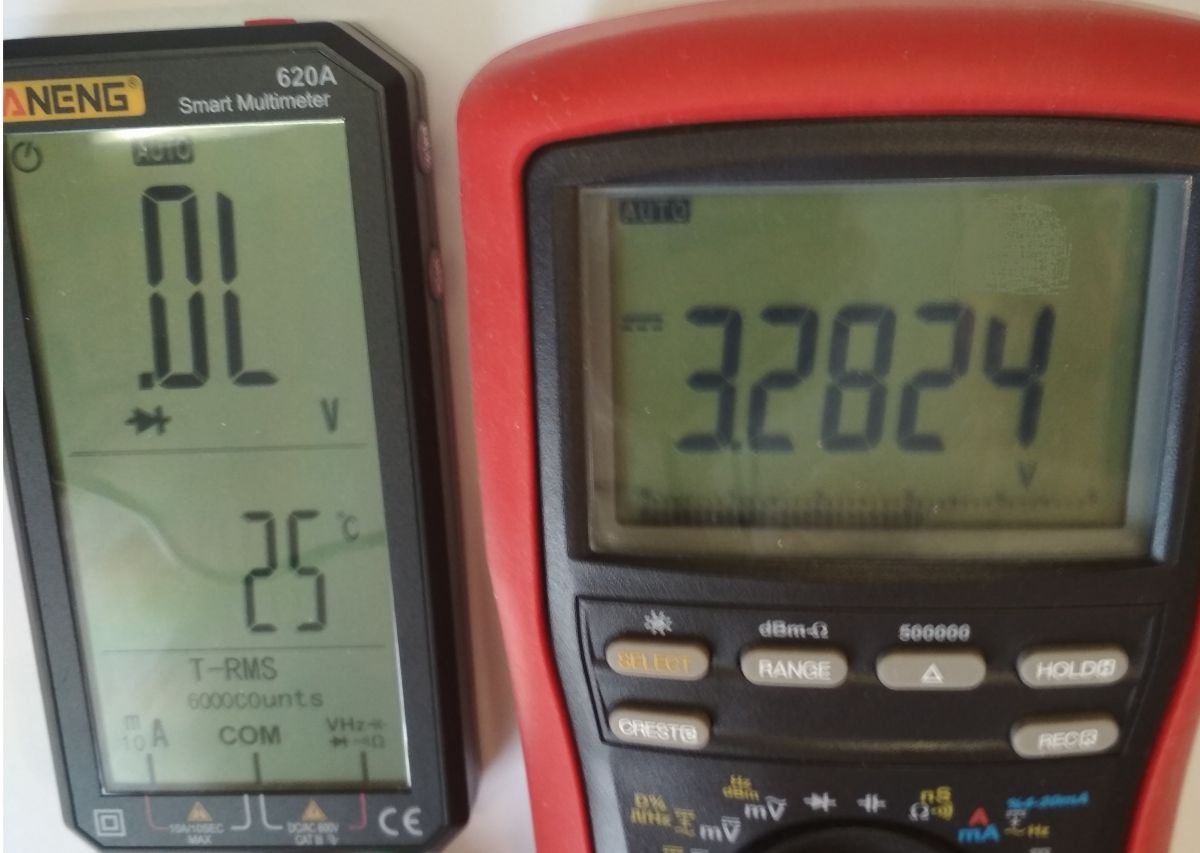

    Pomiar diod. Napięcie testowe ok 3,3V.

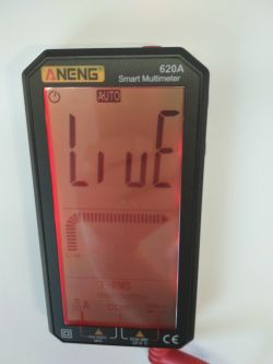

    Kolejna funkcja - Live. Wykrywanie przewodu fazowego. Używamy tutaj jedną sondę pomiarową umieszczoną w prawym gnieździe. Wykrycie "fazy" przez sondę w gnieździe 230V sygnalizowane jest dźwiękowo, poprzez wskaźnik na dolnym displayu oraz podświetlenie w kolorze czerwonym. W praktyce jednak podobnie jak z buzerem nie wygląda to tak dobrze. Po pierwsze sygnalizację mamy jeszcze nawet przez 1 sekundę po przerwaniu połączenia z fazą, po drugie raz na kilka prób zdarzyło się że po przyłożeniu do przewodu neutralnego także zostało coś zasygnalizowane. Wprawdzie było to tylko na ułamek sekundy ale jednak coś takiego nie powinno mieć miejsca. Mamy tutaj do czynienia z wysokim napięciem i pomiar musi być 100%, bez nawet najmniejszych wątpliwości.

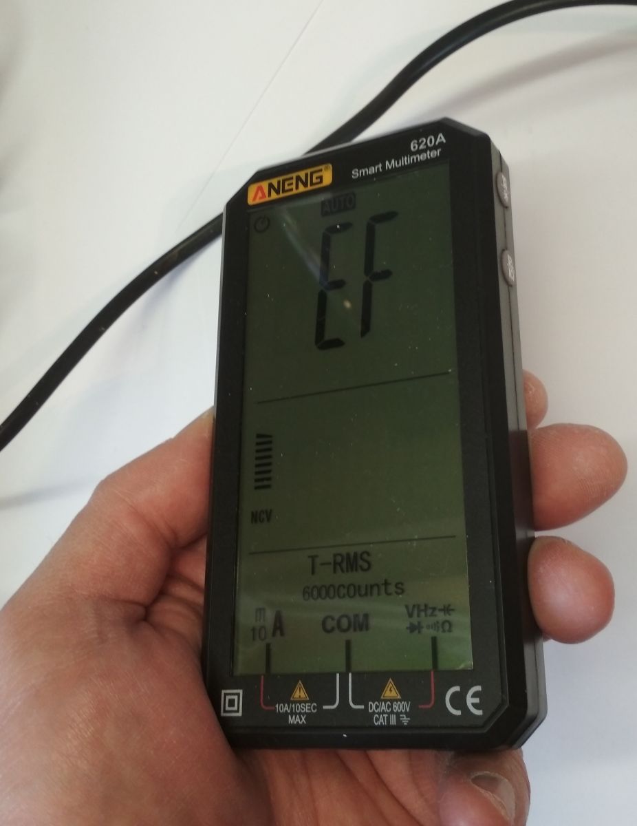

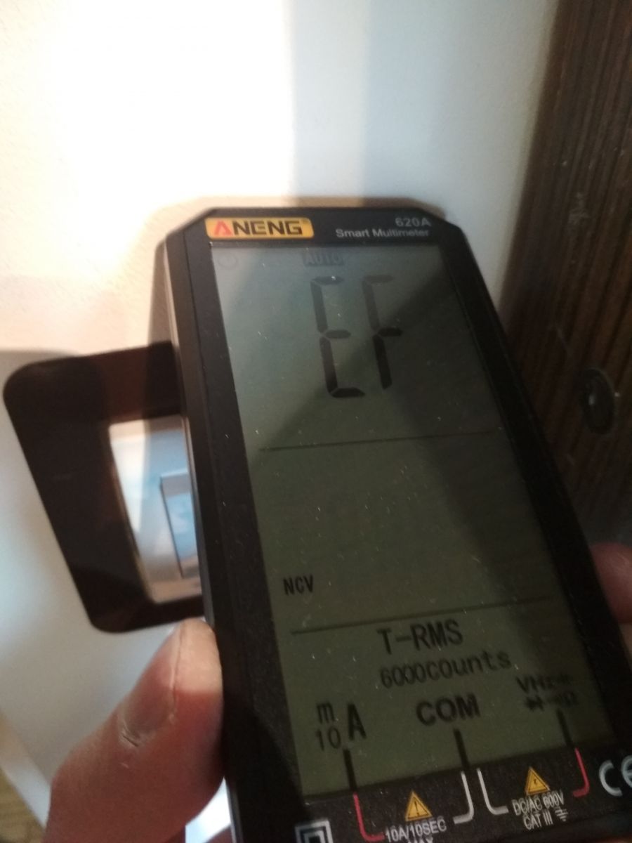

    Ostatnia funkcja jaką przetestowałem to bezkontaktowe wykrywanie napięcia - NCV. Lepiej to działa bez holstera. Sygnalizacja "bliskości" napięcia dźwiękowa oraz za pomocą wskaźnika graficznego. Co prawda przewód bezpośrednio przyłożony wykrywa, ale nie zawsze sygnalizuje to na 100% swojego zakresu. Przewody biegnące w ścianach bardzo trudno zlokalizować więc nawet nie robiłem większych testów tej funkcji. Już dużo lepiej wyglądało to w mierniku UNI-T UT33+ który prezentowałem niedawno.
    Może Aneng uznał, że smartfony są trendi i chciał wejść w sektor rynku:
    "Na multimetrze się nie znam, ale jeśli wygląda jak komórka to go kupię. Kumple będą mi zazdrościć"
    No, a jak Aneng zrobił przebajerzony wyświetlacz na całą przekątną multimetru - to na tym wyświetlaczu trzeba już było powstawiać jakieś dodatkowe funkcje (choćby ta temperatura), żeby ludzie nie mówili, że w mierniku taki wyświetlacz - to jest bez sensu...
    Właściwie nie widzę zalet tego miernika (poza tym, że mieści się w kieszeni i ma fajny, bajerancki wygląd - przy pierwszym rzucie oka; drugi rzut oka - na ZAWARTOŚĆ ekranu- sprawił, że zmieniłem zdanie).
    Odczyt temperatury wewnątrz multimetru konieczny jest przy pomiarach termoparą. Do kompensacji zimnego końca.
    A że odczyt już jest, miejsce na wyświetlanie temperatury także już jest, to po co je wygaszać i zostawiać puste miejsce? Niech się ta temperatura wyświetla nawet przy pomiarze napięcia :-D
    No to moim zdaniem bardzo kiepskie rozwiązanie.
    Czy faktycznie pomiar napięcia dopiero powyżej 0,5V ? Jeśli tak to ta zabawka do żadnych poważniejszych zastosowań niestety się nie nadaje.
  • #17 19400370
    tzok
    Moderator Samochody
    0,5V w trybie Full-Auto (czyli takim, w którym nie "mówisz" co mierzysz. Każdy znany mi miernik z Auto-OFF wyłącza się w trakcie pomiarów, timer resetuje tylko przełączanie zakresów.
  • #18 19400429
    tomybb
    Innej możliwości pomiaru napięcia/prądu w tym mierniku nie ma.
    Tak, zobacz do tabeli z moimi pomiarami.

    Coś mi tu nie gra, czy pomiar prądu na zakresie 6000mA oraz na zakresie 10A w tym multimetrze jest z użyciem tego samego bocznika?
    To chyba słabo tu z dokładnością pomiarów małych prądów.
