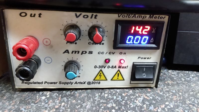

Chciałbym przedstawić projekt prostego zasilacza typu "kup i złóż" opartego o gotowe podzespoły zamówione u azjatyckich przyjaciół.
Takie podejście oszczędza czas (nie licząc oczekiwania na części) i pieniążki, ponieważ całość kosztowała nie więcej niż 50zł, a pracy też nie było jakoś dużo.
Biorąc pod uwagę przeznaczenie zasilacza, jakim jest zasilanie modułów typu Arduino myślę, że spełnia swoją rolę.
Główne podzespoły użyte w zasilaczu:
Regulator DC-DC XL4016
Potencjometry 10K
Moduł ładowarki USB
Przetwornica AC-DC 24V/1.5A - XPJ-02C
Miernik/voltomierz LED

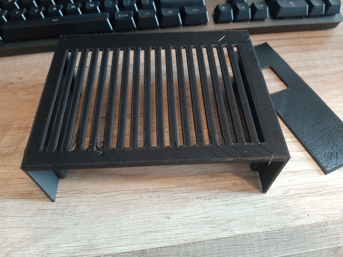

Obudowa została w całości zaprojektowana i wydrukowana za pomocą drukarki 3D.
