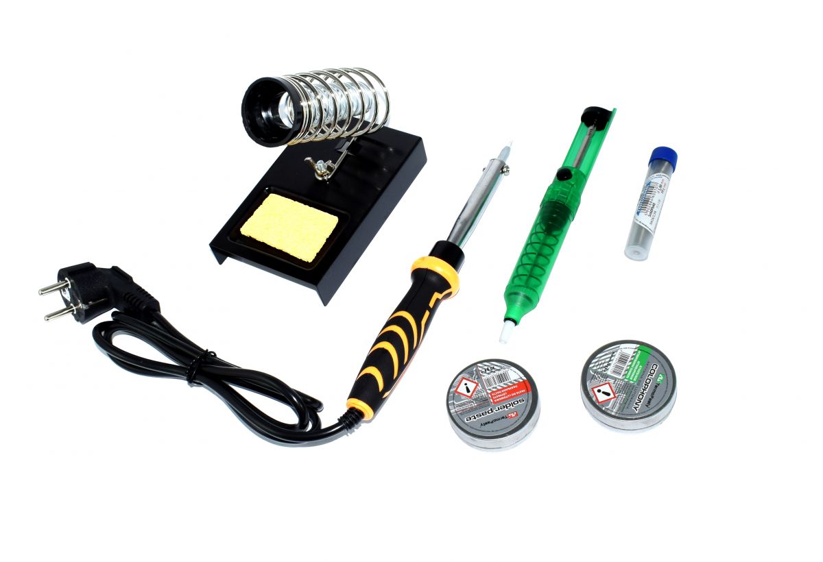

Koledzy, gulson poprosił mnie o zakup, przetestowanie i zaprezentowanie takiego o to zestawu:
Pasty, kalafonii i cyny chyba nie muszę opisywać. Co do reszty... No cóż...
Pierwsze wrażenie:
- odsysacz - odsysa
- lutownica - grzeje

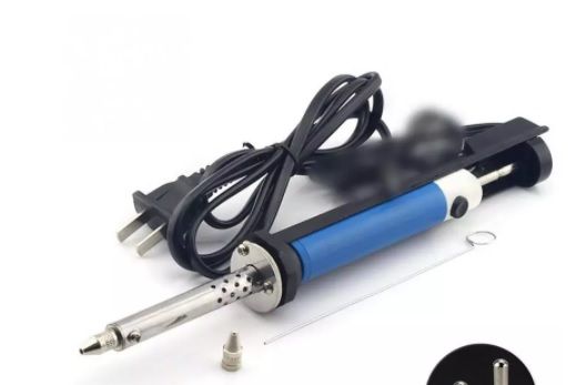

Odsysacz zachowuje się podobnie, jak popularne z aluminiowych tulejek i niebieskiego plastiku, który na przykład sprzedaję tutaj https://allegro.pl/oferta/odsysacz-cyny-6655257103 Może ma odrobinkę twardszy odrzut.
Lutownica... Pierwsze wrażenie jak dla mnie, czyli osoby mającej do czynienia raczej z delikatnymi rzeczami:
Mój weller toto nie jest. Jest duża, ciężka i mało poręczna. Temperatura grota wysoka (nie mam jak zmierzyć, ale grubo ponad 400C). Do delikatnych rzeczy się nie nadaje. W dodatku, brak regulacji temperatury i grot przy ciągłej pracy długo nie pociągnie.
Okazało się, że całkiem dobrze sobie radzi (lepiej niż mój weller) z wszelkiego rodzaju ekranami, z wymianą diod w światłach do jazdy dziennej, czy też wymianą elementów na płytach, gdzie powierzchnia ścieżek jest radiatorem.
Odsysacz ma symbol ZD-809
Lutownica ZD-721B (60 W)
A może ktoś użytkuje powyższe i chciałby się podzielić opinią?
Jeżeli uważacie, że warto dodać do sklepiku, dajcie znać.
