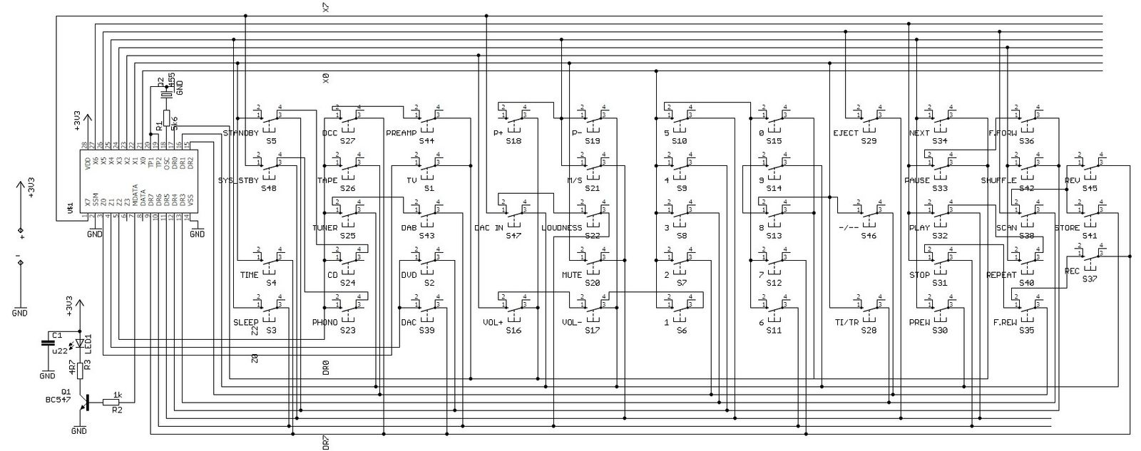

    Zawsze mam bekę, kiedy polski konstruktor daje na swoim projekcie napisy w obcym języku i robi w nich błędy :-).
    Przedwzmacniacz do zestawu audio ty.ytka
    Chociaż pilocik wyjątkowo ładny (mało która konstrukcja DIY ma w ogóle jakiegokolwiek), aluminiowy wierzch bardzo podnosi klasę. Przyznam, inspirująca rzecz.

    O, kurczę!
    Trochę goniłem z tym pilotem i wkradły się głupie błędy. W najbliższym czasie to zostanie poprawione.

    Błędy na pilocie były efektem mojego niedopilnowania, mam bowiem pewną słabość do zamieniania pewnych znaków podczas "klepania" po klawiaturze, np d-g, a-e, y-u, s-c. Powinienem był to dobrze sprawdzić.
